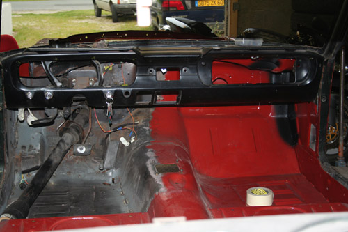

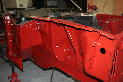

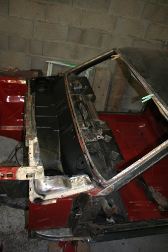

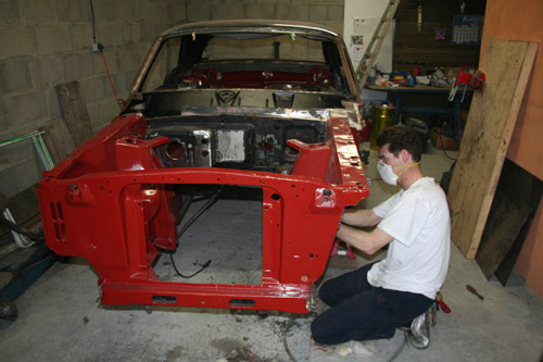

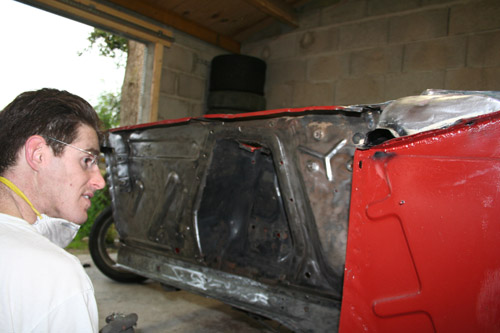

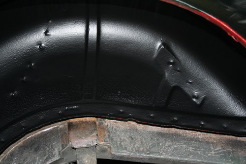

Quelques avancées en semaine ......
Quelques ? :blink: ?
Au programme depuis ce week-end :
Finissions des cheminées, anti-rouille dans le compartiment moteur et l'avant droit, finition et anti-rouille en intérieur, anti-gravillonant dans le passage de roue arrière droit "pour me montrer le rendu", sablage "hand made" de l'avant gauche, etc ....
Petite question : J'ai commandé un kit ceintures de sécurité arrière. Ou doit-on fixer les parties fixées sur la carrosserie ?
Quelqu'un aurait une vue plan de ces fixations ?
Et à part Stang67 qui n'insonorise pas sous la moquette ( y'veut être sûr d'entendre l'échappement libre !!! :mrgreen: ), que mettent les autres lors des rénos ?
D'avance merci,
KArl
