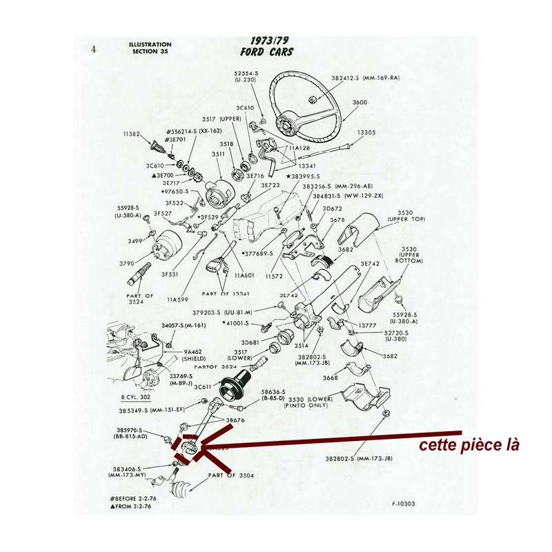

Ah oui au fait c'etait quoi le problème de direction ??

En fait le jour où je l'ai essayé,peu de temps avant que j'arrive le vendeur à cassé cette pièce là:pièce_à_changer.jpg ,en fait c'est une pièce servant à entrainer le bas de la colonne de direction dans le sens où tourne le volant.Résultat il y avait beaucoup de jeu.Mais dans la semaine qui suivait le vendeur à fait réparer en changeant cette pièce.Image IPB

Rien de grave alors.

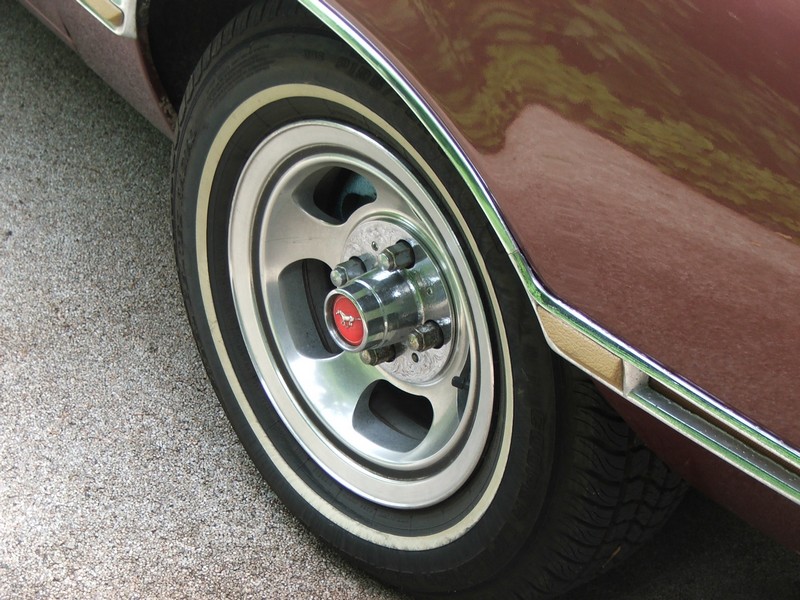

dit voir tes pneu c'est du combien ?
moi c'est du 205 70 13 et je me suis renseigner pour quand j'aurais à les changer et bin vue le prix de la gomme (trouvé uniquement chez michelin) j'envisage sérieusement de changer les jantes pour du pneu moins cher .Le seul problème c'est que mes jantes sont en 4 trouts et pas 5 comme sur toutes les stang que je vois...

Bonsoir Up, mes pneus sont en 195/70 13,mes jantes en quatre trous.
Pour info pneus de marque Steel Belted radial et modèle "Cooper lifeliner classic II"

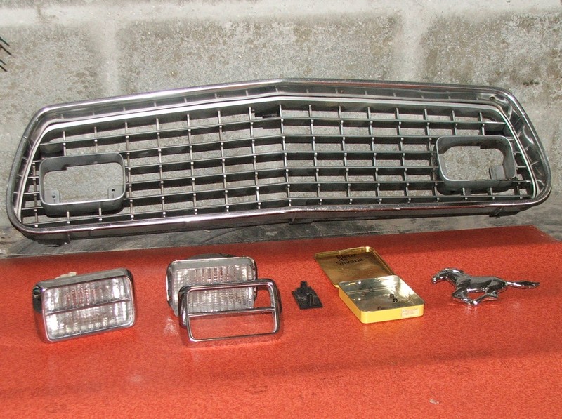

Aujourd'hui le temps sur la côte d'opale n'étant pas très engageant,j'ai continué le grand nettoyage de ma belle...c'était plutôt journée Chrome...Belgom et paille de fer....mal aux doigts ce soir....mais cela valait le coup,la calandre et le petit poney ont pris un sacré coup de jeune...Image IPB

Bin voilà tu as trouvé une occupation en attendant le contrôle technique..

apres le redbul qui te donne des aiilllles
le Belgom te rend les chrooooommmmes :mrgreen:
super produit en tout cas

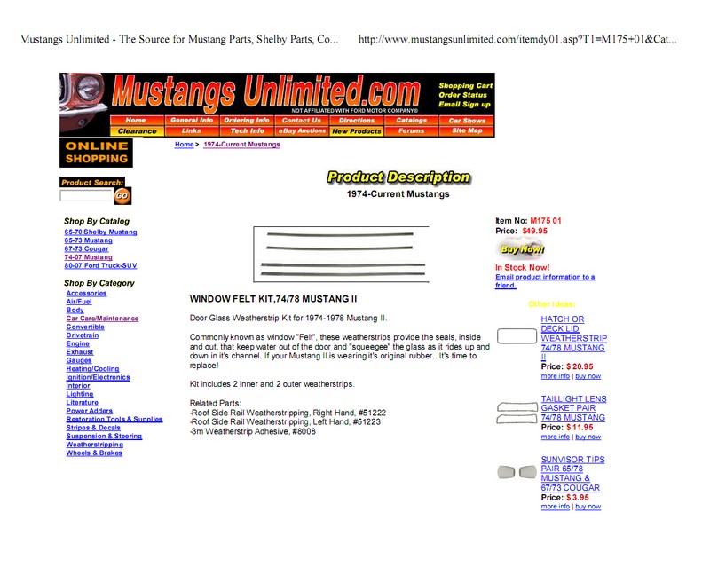

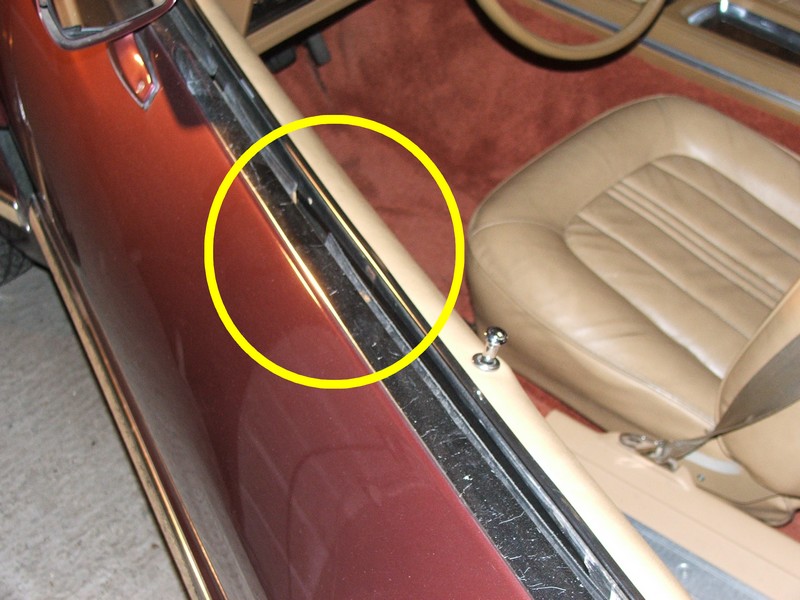

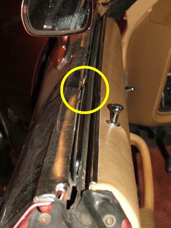

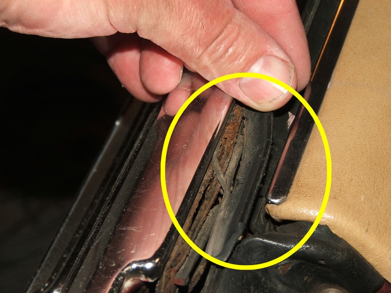

Mes joints catoutchouc entre la vitre et la portière sont en mauvais état,certains sont coupés, déchirés comme le montre la photo de la portière coté passager:weatherstrip_1.jpg weatherstrip_2.jpg weatherstrip_3.jpg ,
comme je ne suis pas encore un grand habitué, j'ai trouvé sur mon haynes que ces joints s'appellent:Front door belt weaterstrip, je suis donc allé sur le Mustang unlimited et j'ai trouvé ça :mustang_unlimited_weaherstrip.jpg ...cela vous semble t-il correct ?.
Enfin dernière petite question est ce que quelqu'un a déja changé ce type de joint, et cela est t-il facile ou non?
Merci de votre aideImage IPB

Doit pas être bien compliqué ... par contre je crains qu'il ne te faille retirer la baguette chromée pour y accéder correctement ... et la ça peut facilement mal tourner suivant comment elle est fixée et si tu as l'outil qui-va-bien ou pas ...

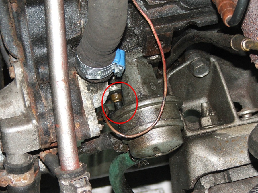

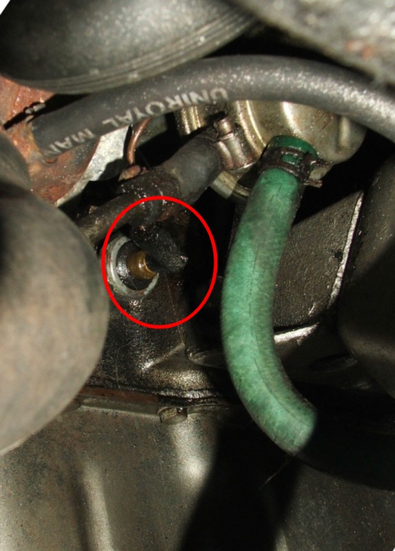

J'ai remarqué quand je sors et fait quelques kilomètres et que je remise ma belle au garage qu'il y a une petite tâche d'huile au sol le lendemain.Elle se situe juste sous la pompe à essence, j'ai l'impression que cela provient de la petite sonde située juste dessous la pompe à essence.
1)A quoi sert cette sonde?(est ce pour la température d'huile?)
2) si cela provient réellement de cet endroit, puis je resserer cette sonde ou pas?
3)enfin existe t'il un joint d'étanchéité à la pompe à essence ,et pourrait t'il y avoir une fuite à cet endroit?
Voici deux petites photos qui vous montrent la sonde, la première est prise du dessous, la seconde du dessus)sonde1.jpg sonde2.jpg

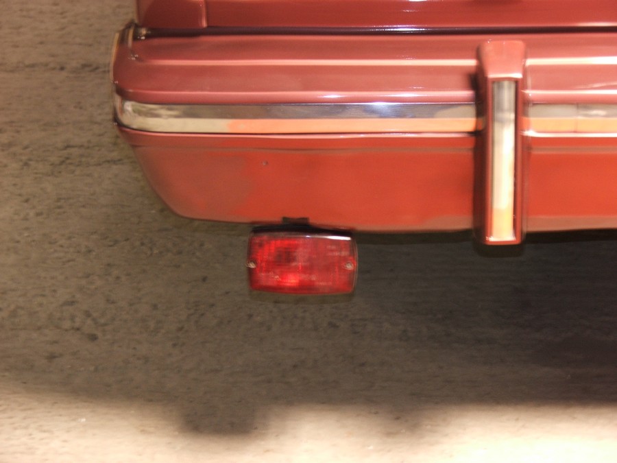

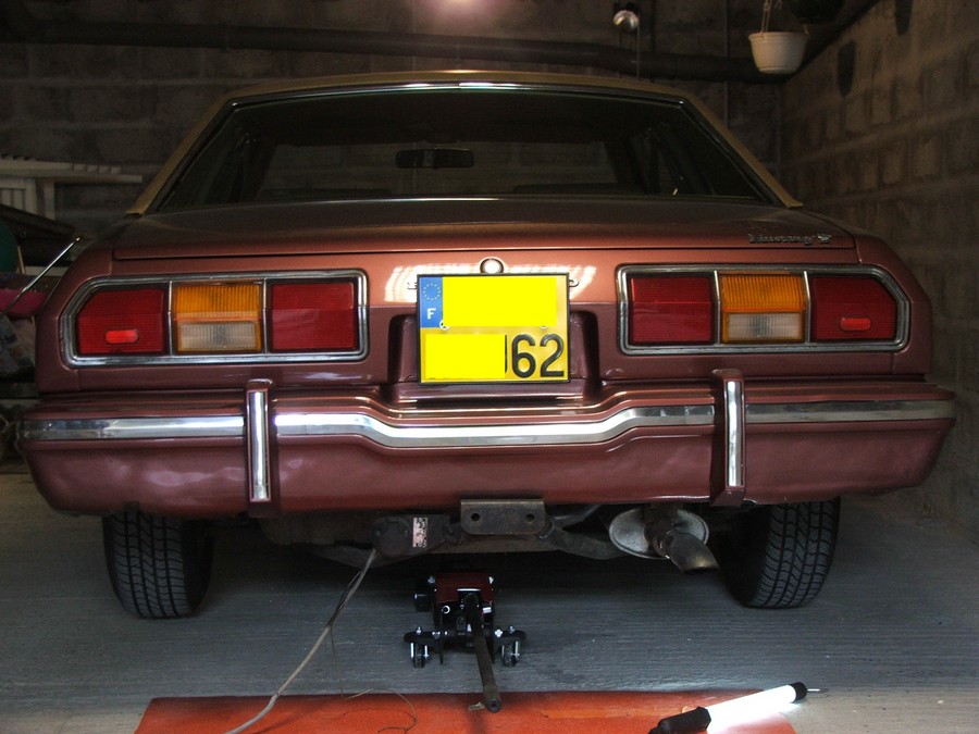

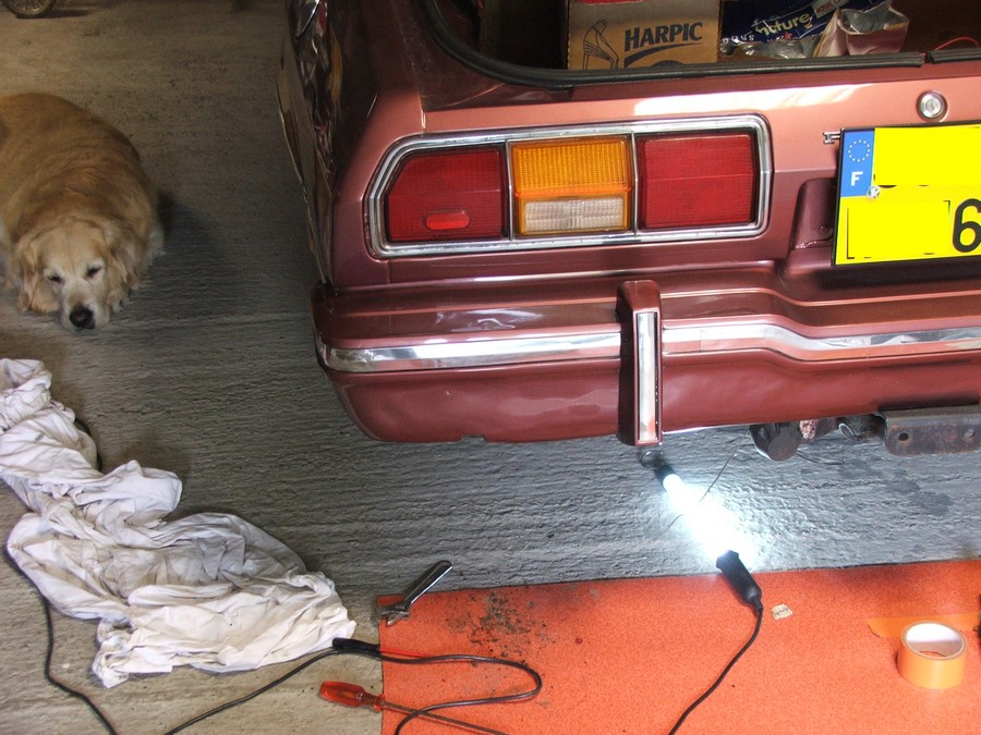

Aujourd'hui le temps de la côte d'opale n'étant vraiment pas terribleImage IPB j'ai décidé de démonter cet affreux anti brouillard arrière qui me choquait depuis logntemps:anti_brouillard_1.jpg pas compliqué ,coupure des fils ,déconnection avec le faisceau de l'attache remorque:anti_brouillard_3.jpg , pour lui son compte est désormais réglé...dommage l'entaille qu'avait fait l'installateur dans le pare chocImage IPBanti_brouillard_4.jpg .

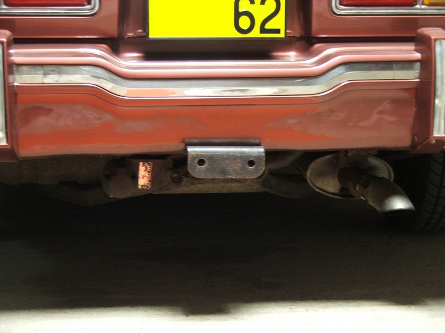

Puis il fallait que je m'attaque à cette attache remorque...Que je ne veux plus voir:Image IPBanti_brouillard_2.jpg .

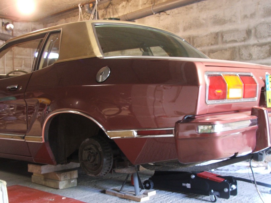

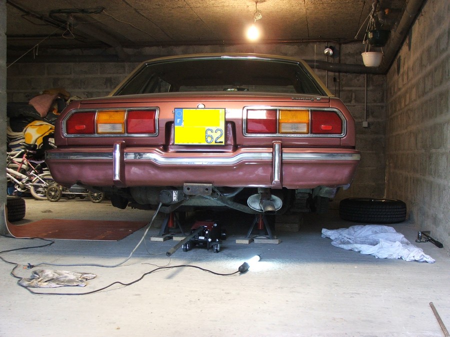

La première chose à faire pour pouvoir acceder aux fixations a été de monter la voiture sur chandelles et d'en enlever les roues arrières:mise_en_place_cric_et_chandelle_1.jpg , opération délicate pour moi(1ère fois), mais grace aux bons conseils de vous amis forumers, tout c'est super bien passé:mise_en_place_cric_et_chandelle_4.jpg mise_en_place_cric_et_chandelle_5.jpg .
Maintenant je m'attaque aux fixations de cette attache remorque.....Image IPB

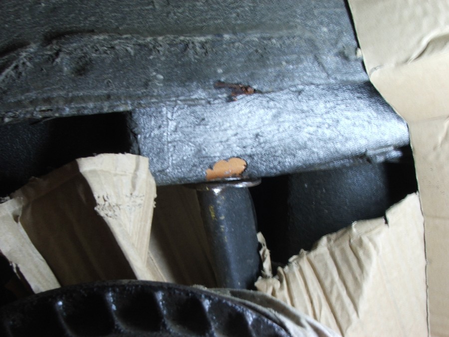

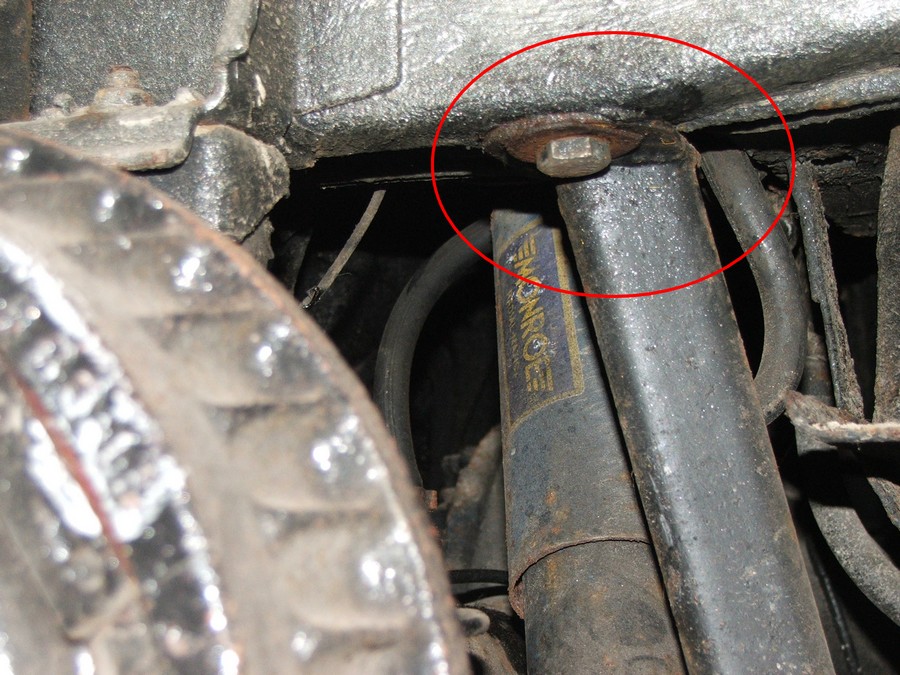

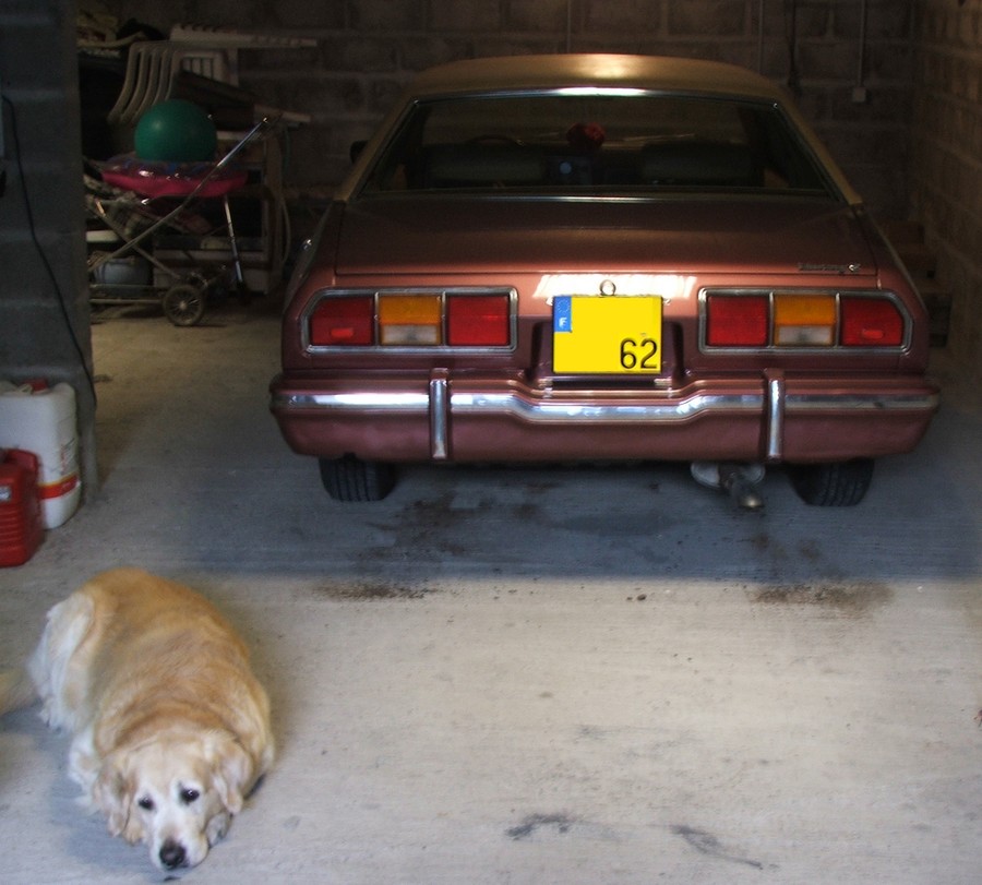

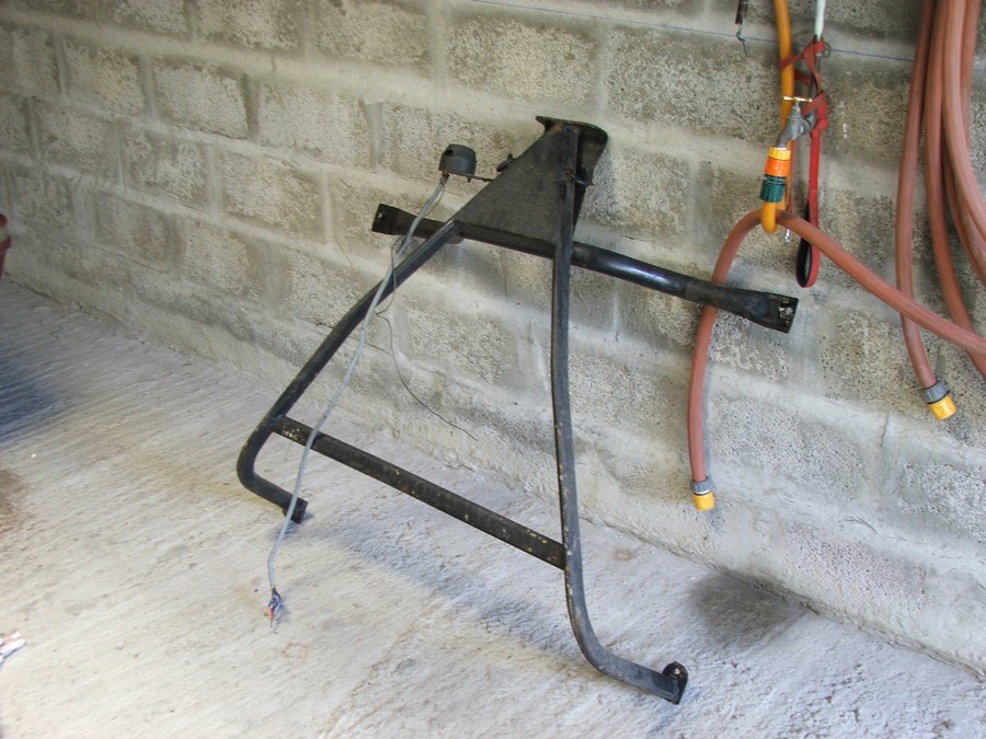

Après avoir été obligé de cisailler un boulon récalcitrant: attache_remorque_4.jpg (ce qui m'a permis de connaitre la couleur d'origine de ma voiture:soit dit en passant voir éclat sur le longeron)attache_remorque_5.jpg , j'ai réussi à virer cette attache remorque...c'est quand même mieux sans: attache_remorque_7.jpg ...maintenant reste une attache pour II de 74 à 78..si qqun est interressé qu'il me contacte en MP:attache_remorque_6.jpg

Les joints en de portieres tiennent avec la baguette chromée. la baguette est fixée par des vis sur la portes et je penses que tu vas devoir faire tomber la vitre dans la portiéres pour accéder certaine d'entre elles.
Le joints est fixé par des agraffes sur la baguettes chromée mais je n'en suis plus très sûr.
