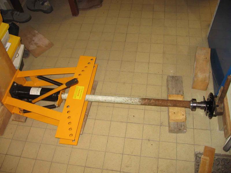

Avec une disqueuse ça vas très bien pour démonter les roulements.
#223 deome
deome
  • 1661 Messages :
  • Location:AIN
Posté 31 January 2012 - 05:11 PM
j'y suis allé au dremel, ca a été tres bien en effet, je m'attendais a plus laborieux
#224 marc_spierk
Posté 31 January 2012 - 05:30 PM
En une heure les roulements sont remplaces , et les demi arbre de roue remis en place.
#225 deome
deome
  • 1661 Messages :
  • Location:AIN
Posté 31 January 2012 - 05:39 PM
ca va etre un peu plus long, faut que je bidouille ma presse a cintrer pour pouvoir monter les roulement avec,
on va faire du McGyver :huh:
pi de tte facon, je les ai pas encore recu <_<
#226 marc_spierk
Posté 31 January 2012 - 05:47 PM
J'avais jamais pensé utiliser une presse a cintrer pour enfiler des roulement. :lol:
#227 deome
deome
  • 1661 Messages :
  • Location:AIN
Posté 31 January 2012 - 05:55 PM
ben c'est juste verin 12T, apres faut modifier le bati pour pouvoir poser l'arbre et le roulement sans les abimer
c'est sur que faut quand meme eviter de cintrer l'arbre, sinon ca risque de vibrer un peu en roulant :mrgreen:
#228 marc_spierk
Posté 31 January 2012 - 06:20 PM
Il y aura un autre problème avant les vibrations, c'est d'arriver a replacer les arbres cintre dans le pont. :mrgreen:

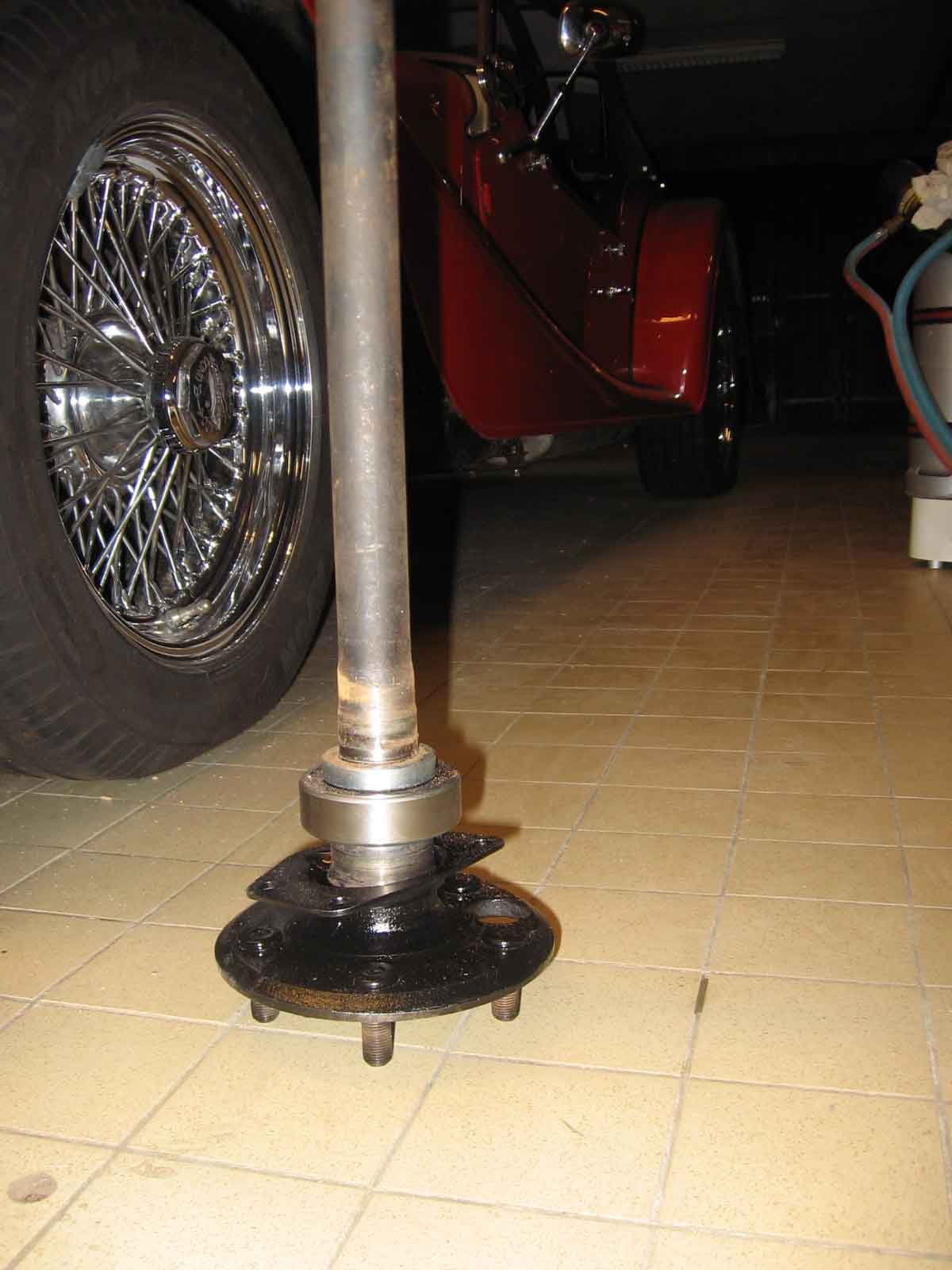

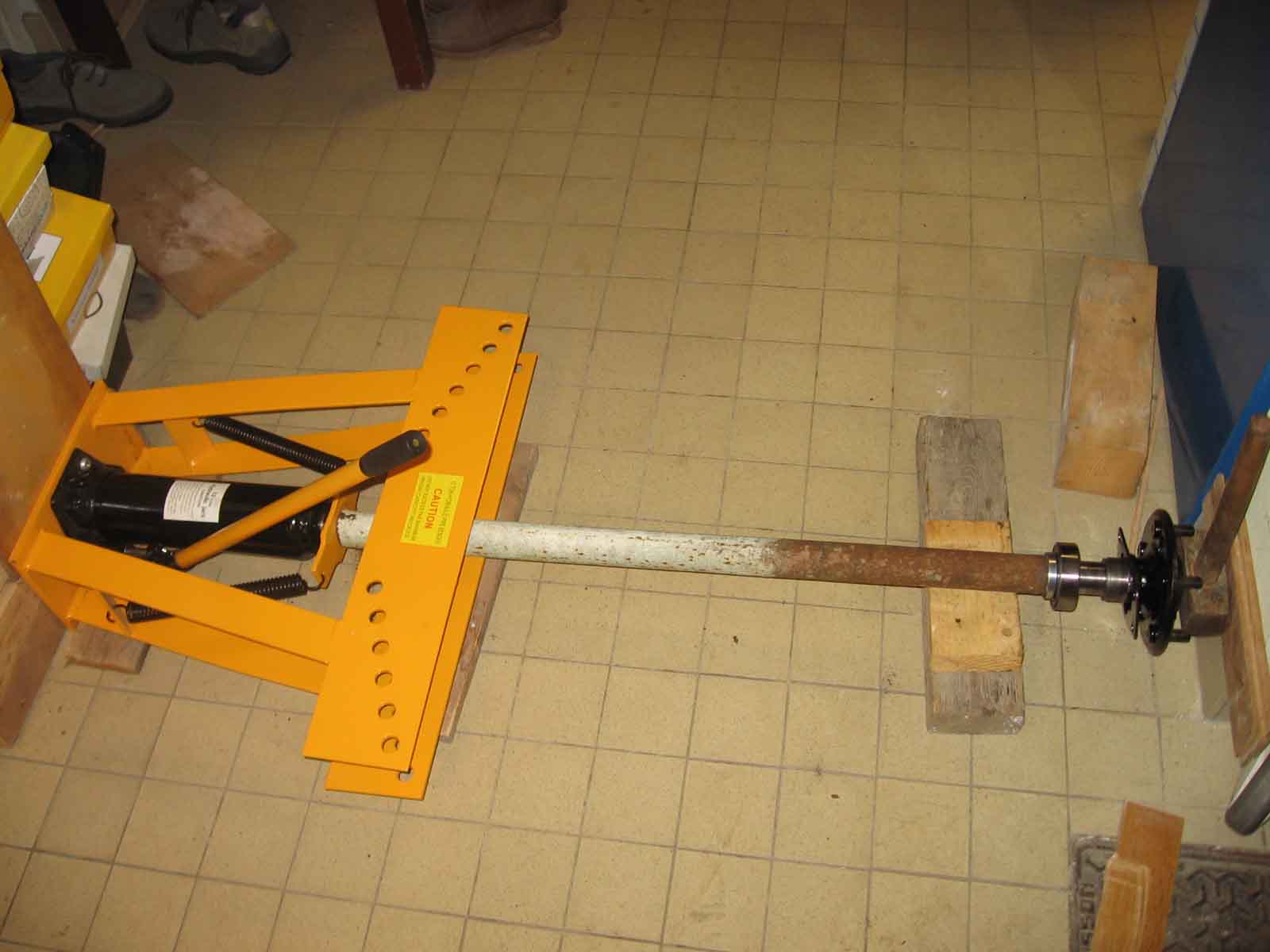

Posté 10 February 2012 - 04:37 PM
reception des pieces hier, on peut attaquer le remontage :mrgreen:
La pose des nouveaux joints spi se fait sans probleme en tappant avec une grosse douille
Les roulements c'est un peu plus sportif, j'utilise un presse a cintrer 12T en bidouillant un ptit montage
Ca rentre difficilement pour le 1er arbre, plus facile pour le 2d,mais on a quand meme du forcer un peu, on se demandait si le verin allait peter ou pas :huh:
L'avantage de cette methode c'est qu'on a aussi poussé les mur et maintenant le passage est plus grand :mrgreen:
La planche de chene massif qui faisait tampon entre l'arbre et le mur a reduit de moitié en epaisseur, et j'exagere pas
Au final tout est bien rentré jusqu'au bout, je lui ai tout mis :P
Un bon nettoyage des arbres et ils retrouveront leur place dans le pont
#238 thor_eyerdhal
Posté 10 February 2012 - 05:24 PM
Quand j'ai vu le bois derrière la ceintreuse, je me suis posé des questions :P
As tu vérifié que tu n'avais pas tordu les arbres en les contraignant de la sorte avec la presse?
Un écart même léger peut te provoquer des vibrations.
#239 marc_spierk
Posté 10 February 2012 - 10:29 PM
Ça vas tout seul pour enfiler les roulements. Tu place le roulement en premier puis après la bague de retenue , comme cela tu force moins.
#240 deome
deome
  • 1661 Messages :
  • Location:AIN
Posté 10 February 2012 - 11:20 PM
le bois c'etait surtout pour pas abimer la peinture du mur
pour les arbres ils etaient enmanché dans un tube au diametre a peine plus gros portant bien comme il faut sur la bague de maintient du roulement
du coup la presse appuyait directement sur la bague et sur le roulement, l'arbre n'a pas bougé, j'ai verifié apres,
et pi pour les tordre faut y aller quand meme vu leur diametre, d'autres elements de mon montage a la McGyver auraient cédés avant
