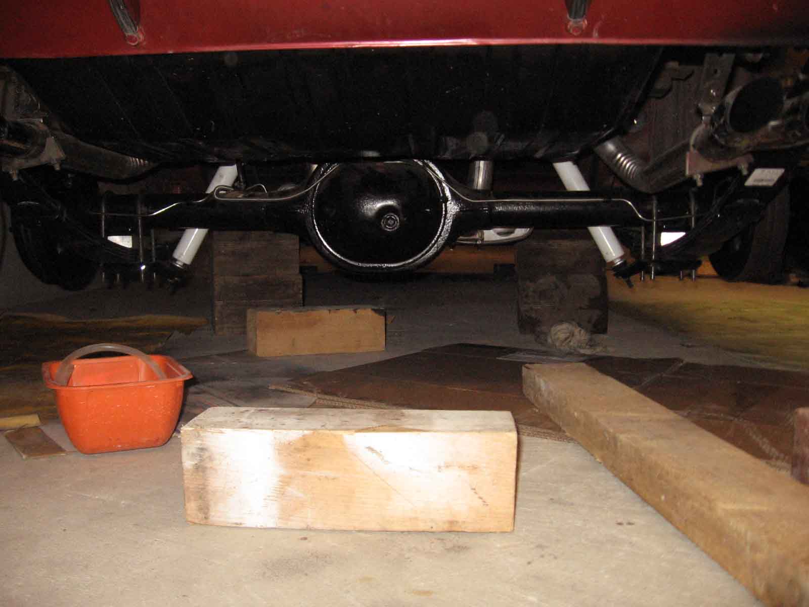

et voilà, les demi-arbres ont retrouvés leur place dans le pont, j'ai changé le joit spi du yoke qui soit dit en passant etait bien pourri, pas etonnant que j'ai moucheté les amortos et les silencieux <_<
le pont a repris sa place sous la bagnole, c'est lourd quand meme, on etait pas trop de 2 avec un gros bout de bois pour faire levier
Bref, purge et reglage des freins, on reconnecte les durites, sans oublier l'arbre de transmission (ca peut servir)
reste plus qu'a attendre une meteo plus clemente pour aller passer cette foutue contre-visite
l'hiver prochain, je m'attaque au train avant et j'aurai fait le tour de la voiture :P

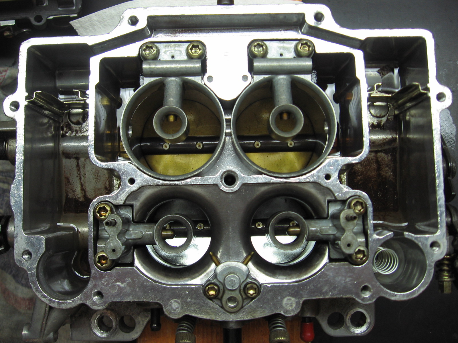

Ptite balade ce WE pour aller manger un BBQ chez un pote, 1er vrai WE d'été, soleil et chaleur j'entends
arrivé chez mon pote la caisse cale devant son portail et je galere a redemarrer, et elle re-cale aussitot, maintenant que j'y repense sur le trajet a chaque fois q'il fallait repartir d'un rond-point ou d'un stop, le moteur s'engorgeait
bon j'arrive tant bien que mal a manoeuvrer pour garer la voiture chez mon pote (j'ai du redemarrer 4 fois au moins, les voisins ont du m'entendre arriver), je leve le capot, vire le filtre a air et je jete un oeil au carbu et a ma surprise de l'essence coule a flot dedans :unsure: , alors que le moteur est coupé, j'ai pas bien vu si ca sortait par les gicleurs de la pompe ou par les primaires,
Ca explique que le moteur se noyait au ralenti, pas assez d'air vu que les papillons etaient fermés, dès que j'ouvrais un peu, plus d'engorgement
Pour rentrer le soir ou plutot tot le matin, pour ne pas caler je suis obligé de tenir le moteur accelerer un minimum, les voisins là aussi ont du m'entendre partir, :)
les stops et les rond-point j'ai du les aborder en freinant du pied gauche et en maintenant une legere pression sur l'accelerateur, heureusement que je n'ai que 2 pedales, sinon j'aurai pas eu assez de pied,
Le lendemain je demonte le carbu et surprise, au fond des cuves, un gros tas de m*, j'ai pourtant un filtre a essence, ca doit venir du temps ou le carbu etait monté sur mon vieux moulin
bref, commande d'un kit de refection, demontage du carbu et nettoyage dans un bac a ultrason, ca marche pas mal dis donc,
j'attends le kit pour remonter tout ca,
une tite photo du carbu avant nettoyage :
Ce message a été modifié par deome - 27 October 2012 - 11:07 PM.

Posté 27 June 2012 - 05:54 PM
Marrant, même merdouille que sur le mien, depuis l'installation d'un filtre King à papier c'est plus clean (le fitlre papier il n'y a que çà de vrai)
On en est au même point, attente du kit de réfection pour tester avec 357 magnum à portée de main pour l'achever si nécessaire..

tu vois pas les pain de C4 autour du carbu, il a pas interet a broncher sinon je le ventile, je l'aere, je le disperse facon puzzle
pour le filtre, l'edelbrock a un petit grillage mais a premiere vu les mailles sont trop grosse et laissent passer quand meme la m*
#254 thor_eyerdhal
Posté 27 June 2012 - 07:30 PM
Moi j'avais un filtre spectre en nylon ainsi que les crépines du carbu, visiblement ca laisse passer cette poussière de rouille...

voilà, j'ai recu mon colis aujourd'hui, un grand merci a la douane qui m'a soulagé de qq dizaines d'euros, ca fait longtemps que ca m'etait pas arrivé <_<
j'ai remonté le carbu qui apres un bain aux ultrasons brillait comme un sou neuf, j'en ai profiter pour changer les pointeaux et gicleurs pour consommer un poil moins en cruising et un peu plus en WOT :mrgreen: , on verra ce que ca donne
j'en ai aussi profiter pour changer ma pompe a essence qui suintait de l'huile par les events superieurs, sur la nouvelle, Edelbrock a simplement supprimé ces events
je modifierai l'ancienne pour corriger ce probleme, ca peut toujours servir une pompe de rab
plus qu'a monter un filtre a essence papier avant la pompe, pour pieger vraiment tte le merdouille qui vient du reservoir et crac a nouveau

A y est, le carbu est remonté et a repris sa place sous le capot, pareil pour la pompe a essence, qui elle ne suinte pas,
La caisse a bien demarré et tourne rond, elle repond bien a l'accelerateur,
plus qu'a affiner les reglage, normalement ce WE il ne devrait pas pleuvoir, assez rare cette année, ca me permettra de faire un essai routier pour retrouver un peu de plaisir au volant de la 'stang
