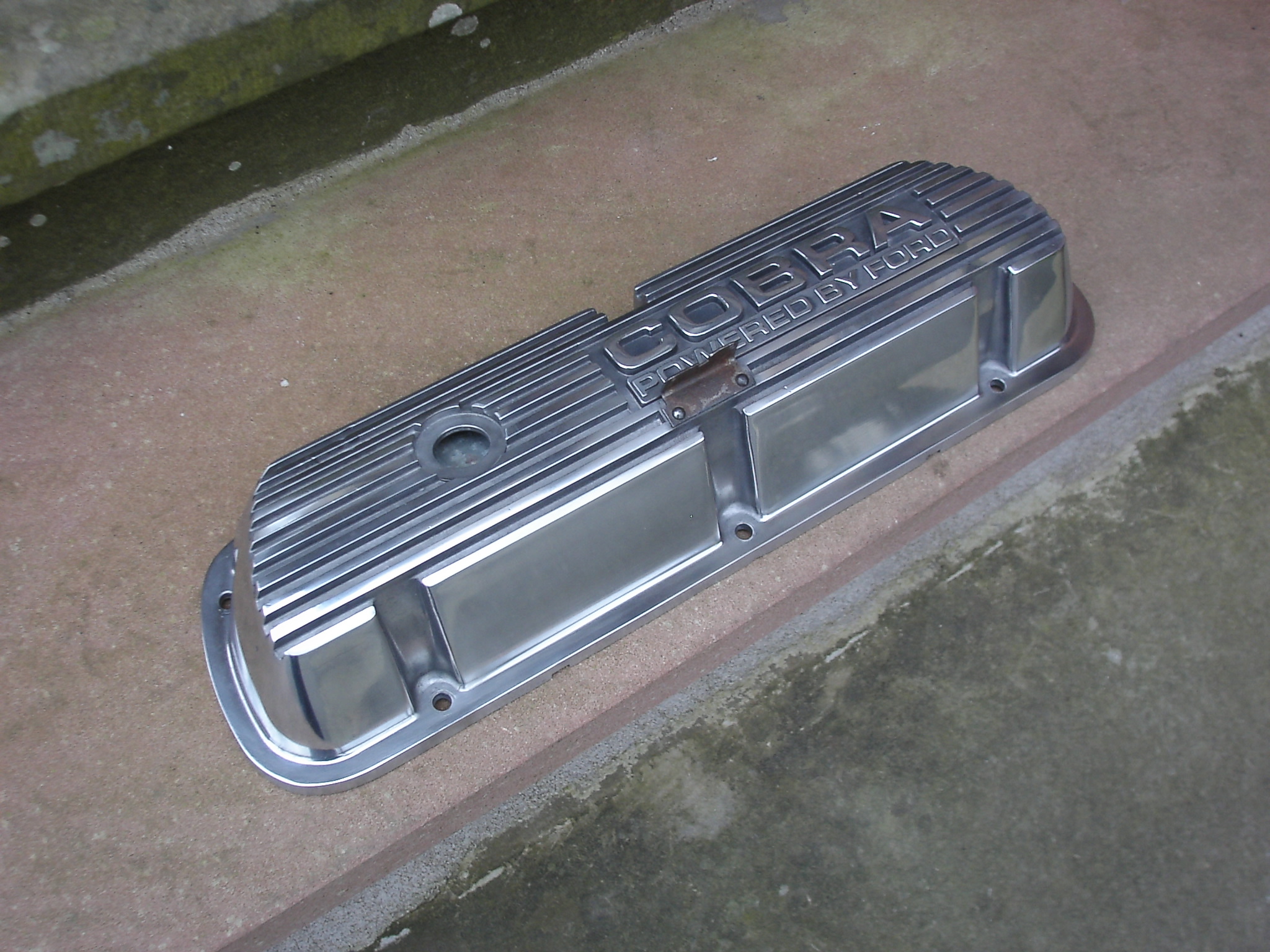

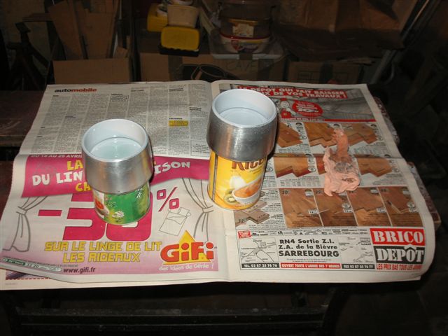

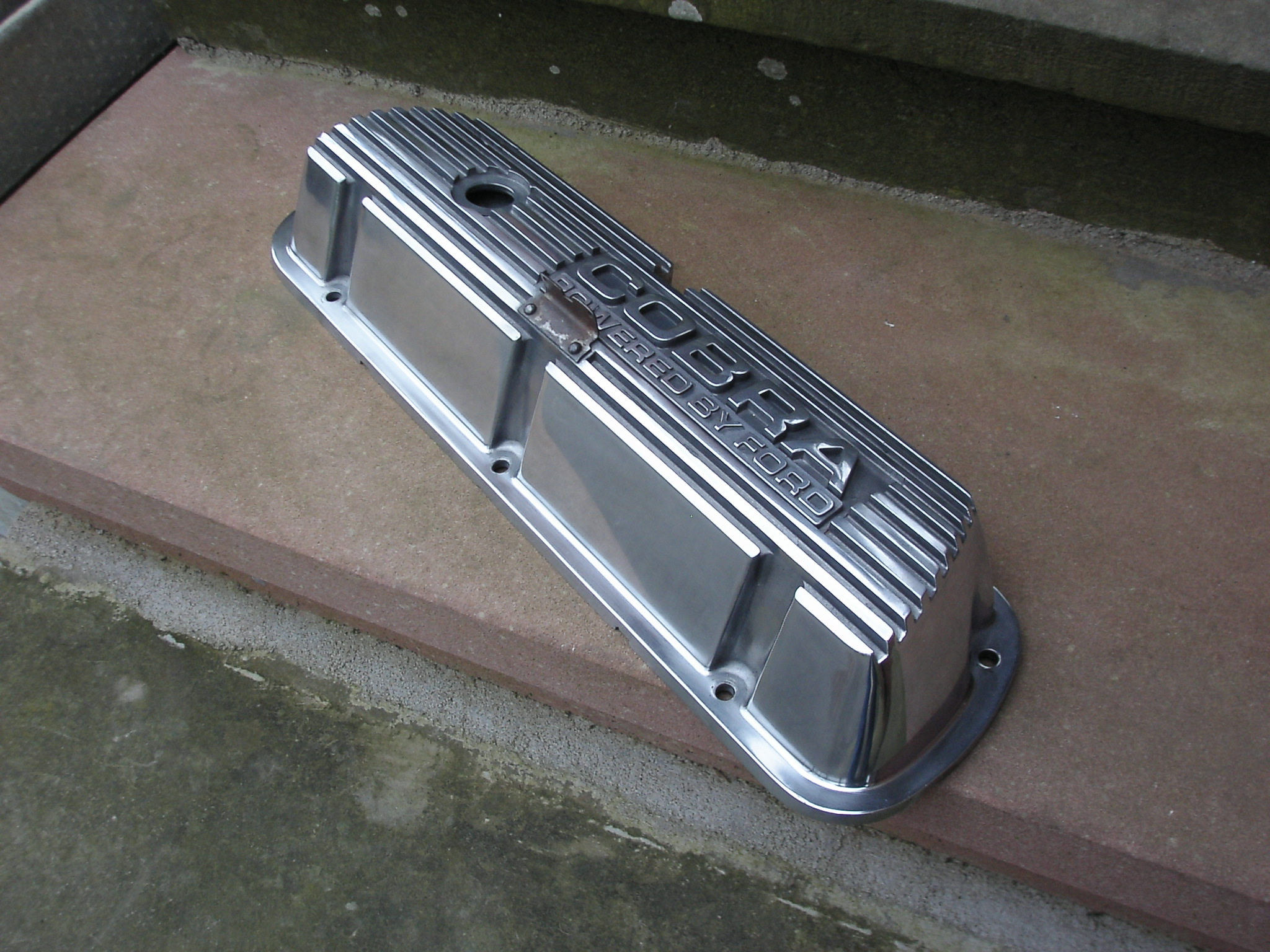

J'ai décapé avec.... du liquide de frein
Je vais les laisser polis, sauf l'intérieur les rainurages que je pense peindre en bleu ford (y'avait un article technique dans Nitro à ce sujet il y a quelques mois...)

Salut, Stang67 !
J'ai décapé avec.... du liquide de freinet une brosse en laiton qui ne raye pas l'alu.

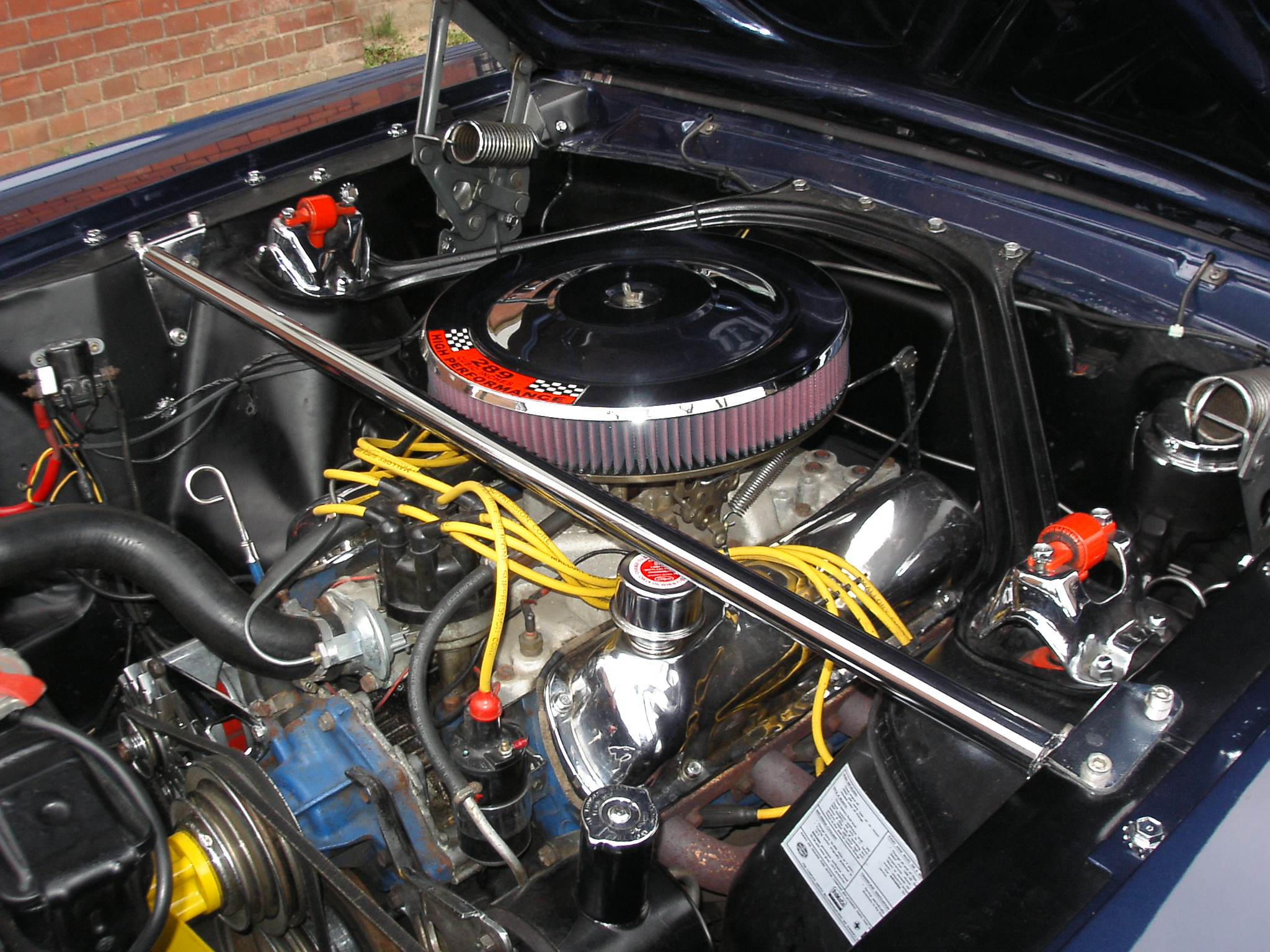

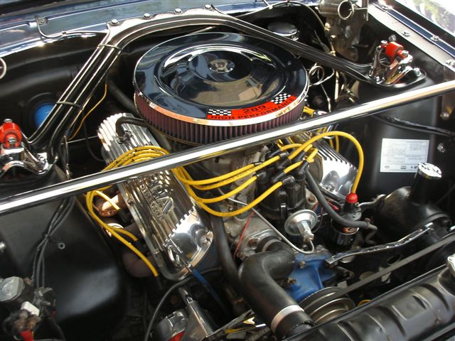

dis moi, comment a tu fais pour les polir de la sorte?Les caches culbus COBRA sont enfin polis, il ne me reste plus qu'à peindre les rainurages en bleu FORD.... va y avoir du masquage au tireau à faire !

Salut, Alex
les cache culbus ont été d'abord poncés au papier à l'eau de 150 à 600, pour enlever les défauts de moulage et les "blessures" du temps.... Je les ai ensuite "dégrossis" en les polissant à la main, avec une pâte ABEL (G47) prévue pour.
Le week-end dernier, j'ai acheté un kit de polissage chez ALP, et voilà le résultat

beau boulotSalut, Alex

un petit lien http://www.restom.ne.......d=1&lang=frc'est jolie, mais tu devrais les vernir, sinon ils ne vont pas rester si beau tres longtemps ... Chez restom, ils ont un vernis special pieces polies
