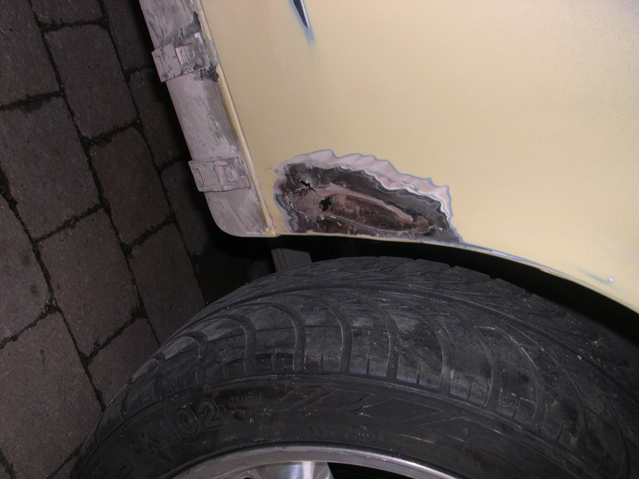

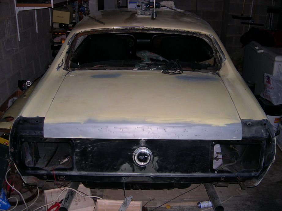

apres 11 mois et quelques menus travaux nous passons aux choses serieuses :P
demontage et poncage
petites decouvertes
quelques belles petites plaques de mastiques mais rien de grave

et bin bon courage a toi !!!! :rolleyes: B) Tu fais une resto complète ?
#3 coupe69
Posté 12 November 2007 - 10:50 PM
merci
et bien non pas a 100% j'ai pas la place deja que j'occupe tout le garage de madame :P
mais je compte bien faire le maximum pour lui donner une seconde jeunesse ;-)

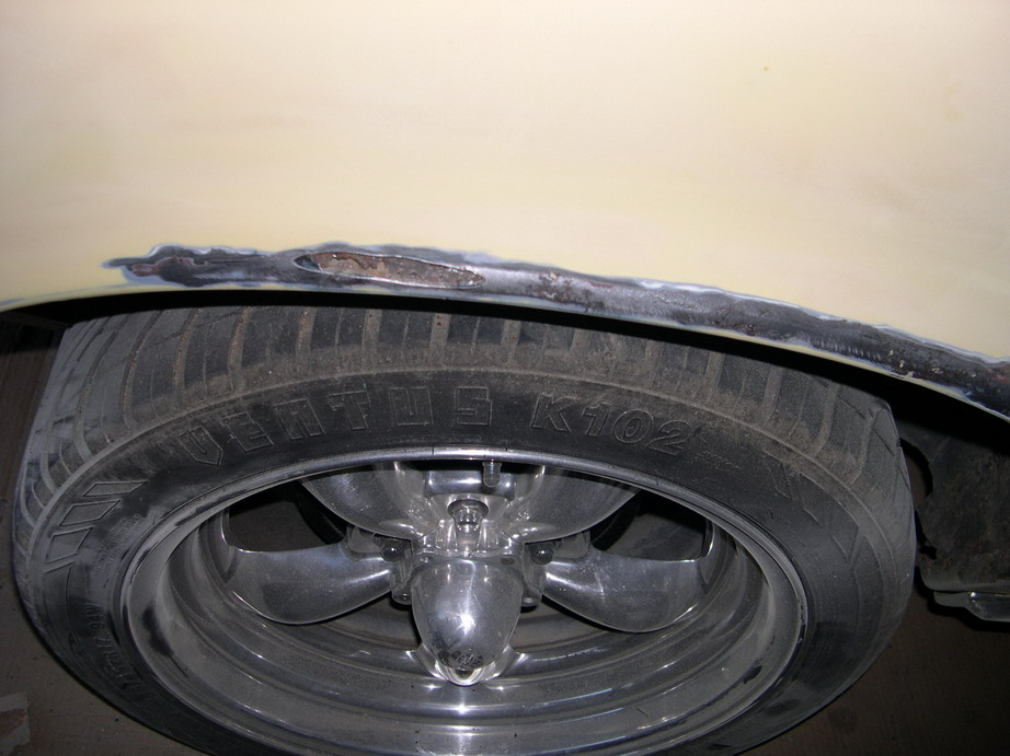

et bien j'ai commencer par grater tout les endroits suspects et je pense que je devrais m'en sortir avec un petit coup de pouce de temps en temps il y a juste 3 endroits ou la tole les percee et ou je compte disquer et ressouder de la tole saine (coin de bas de portiere,1 passage roue arriere et 1 avant. mais heureusement je ne suis pas presser j'espere juste pouvoir la peindre pour cet ete

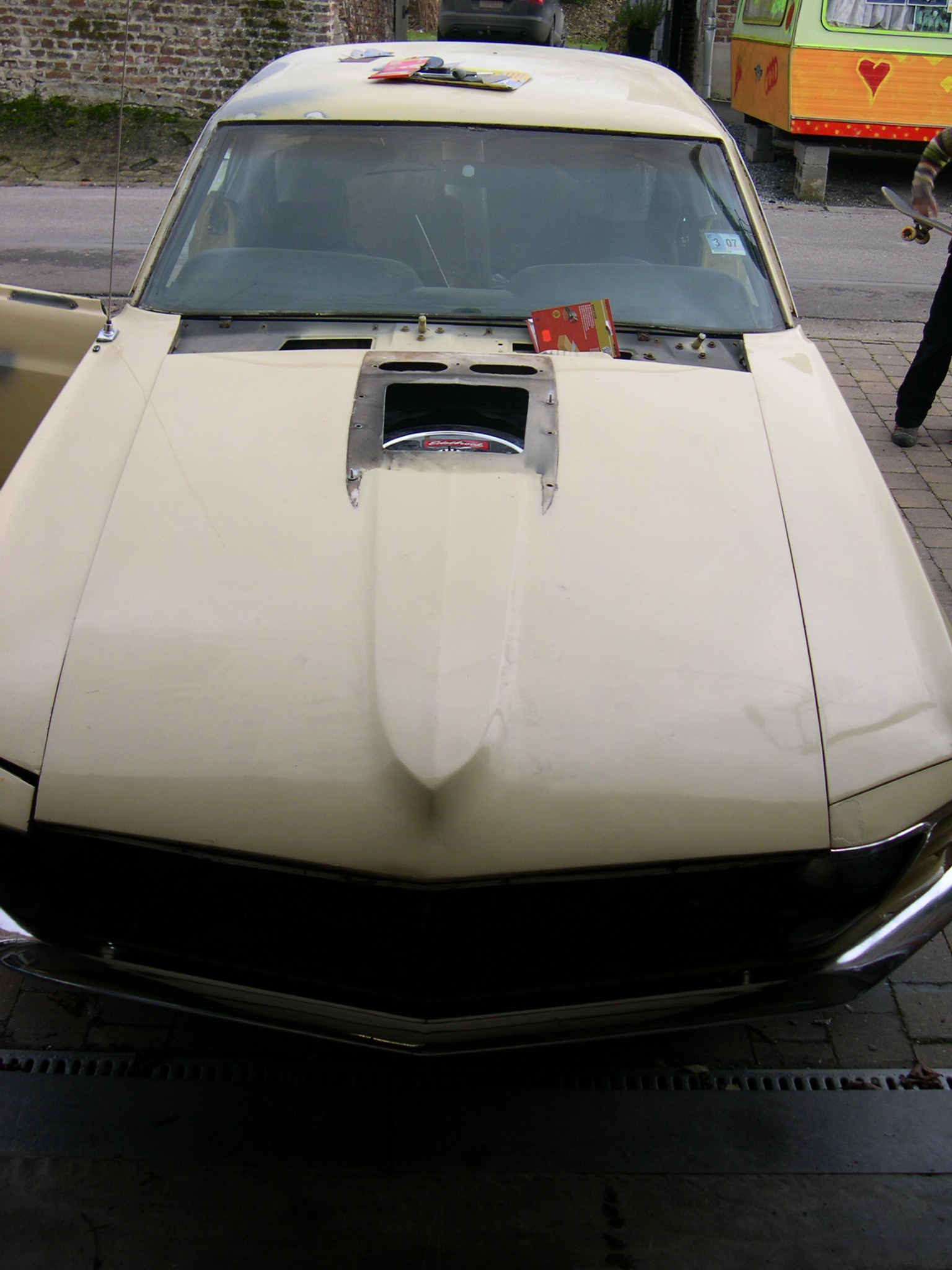

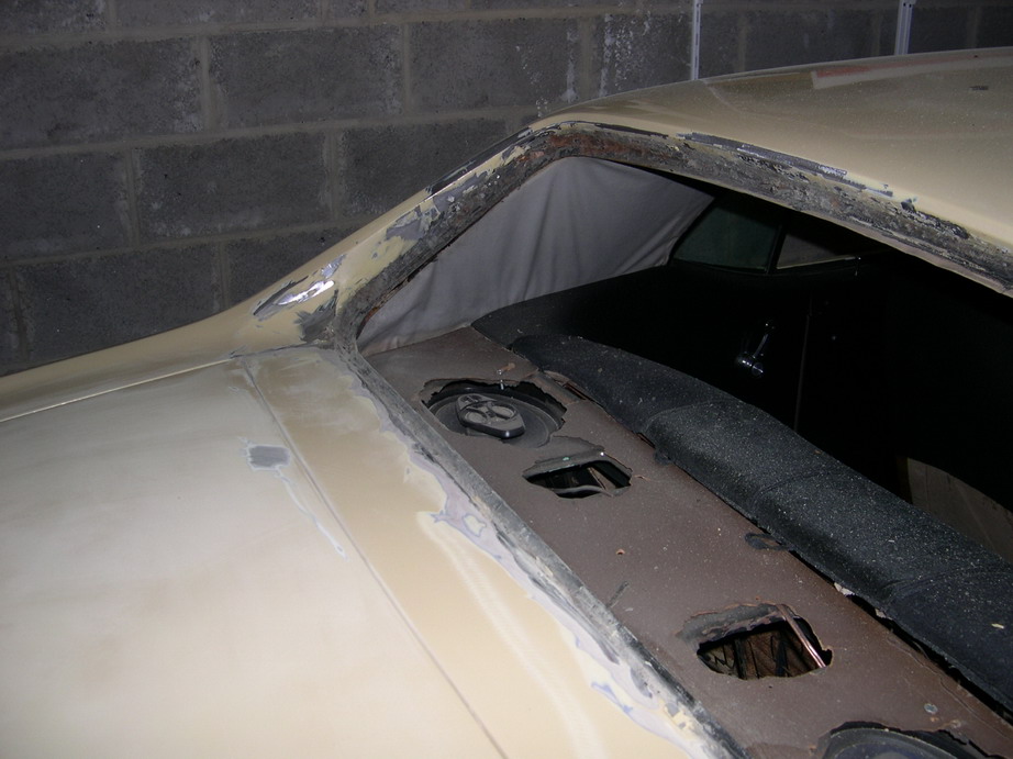

Posté 25 November 2007 - 07:01 PM
voila un peut de temps ce dimanche pour continuer les demontage et d'autres petites decouvertes
dans l'ensemble pas trop de mauvaises surprise 2,3 bosses mastiquees mais rien en dessous
toles percees aux endroits maudits mais sera refait ausssi

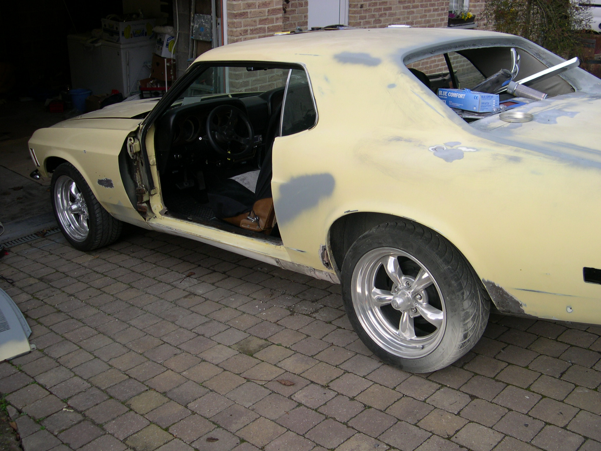

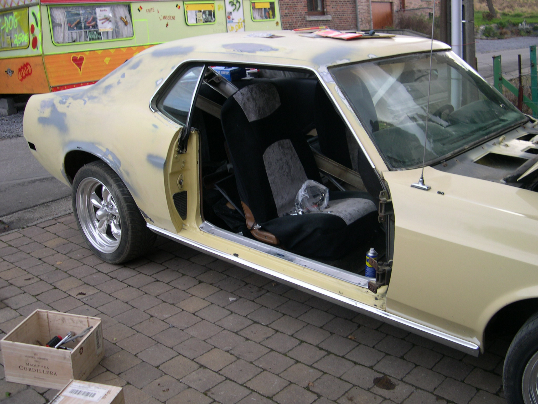

voila j'arrive tout doucement au bout de la preparation peinture et je me demandais; etant donner que je n'ai pas poncer jusqu'a la tole est il utile de mettre une couche d'apret sur l'entieretee de la voiture? ou juste la ou j'ai ete sur la tole. quel sont les proprietes d'un bon apret? parcequ'il en existe beaucoup.
merci
#20 titoune
titoune
  • 1411 Messages :
  • Location:71
Posté 12 December 2007 - 03:34 PM
merci
a mon avis, c'est une grave erreur de n'avoir pas poncé "tole a nue"
sur des peintures de pres de 40 ans d'age, les technologies ont changées, et meme un " bon apret" ne fera pas la difference sur la longueur. tu risques d'ici 6 mois ou quelques courtes années de te retrouver avec de droles de traces qui vont apparaitre.
tu regretteras a ce moment la de ne pas avoir passé quelques heures en plus a poncer jusqu'au bout.
ca reste mon avis, c'est l'avis de plusieurs carrossiers que je connais, et sur la mienne, ce fut tole a nue.
je pense de toutes facons que plusieurs membbres vont donner leur avis
