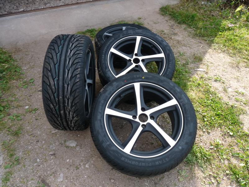

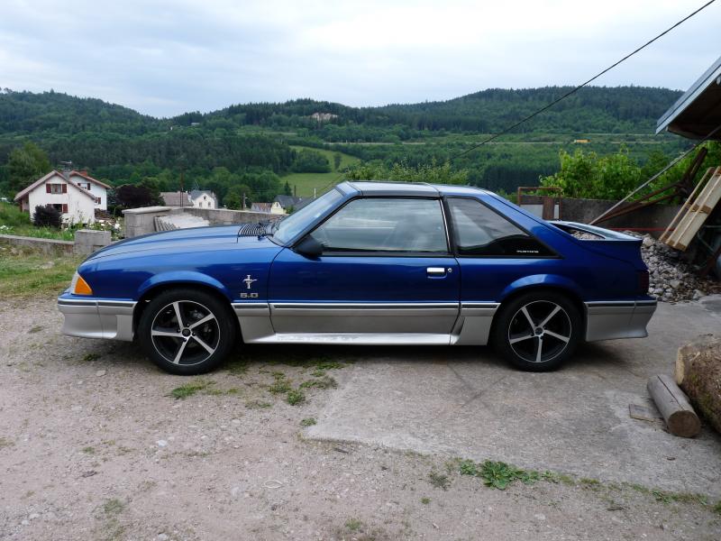

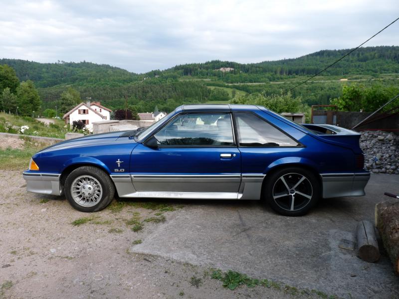

un petit up pour vous montrer ce que j'ai fait aujourd'hui.
on dira que c'est pour la fête des mères :mrgreen:
la on voit bien la différence
au final
perso je trouve que c'est exactement ce qu'il lui manquait

Elles sont superbes, ça lui va super bien. Bon choix !

Excellent choix, ça lui donne un look Racing très appréciable :wub:

autant je ne trouve pas ça sur top sur les première génération, que sur une Fox, qui a une coupe plus moderne, ça l'assoit bien sur la route.
En plus les bas de caisse GT et les gros pare-chocs charge visuellement la caisse, la j'ai rectifié le tir.
reste encore à repeindre les étriers et ce sera bon :wub:
