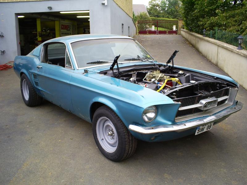

Bonjour,
La voiture a enfin trouvé ses roues. Il s'agit de jantes tôles Wheel Vintque en 15x7 avant, et 15x8 arrière chaussées respectivement en 225 et 255. Je souhaite depuis le début un esprit '70 mi TransAm, mi Dragship, donc pas trucs modernes, ou d'american racing, trop vues à mon goût (même si très efficaces esthétiquement)
Le moteur tourne depuis la semaine dernière, quel bruit son !!!!
Il me reste la géométrie du train avant, et l'adjonction d'une pompe à dépression, à cause de mon choix d'aac, il n'y en a quasi pas, et du coup, j'ai pas d'assistance de freinage. Fallait tenter...
On note aussi le trou de capot pour passer le filtre... C'est provisoire, en attendant de monter un scoop façon mach1 69.

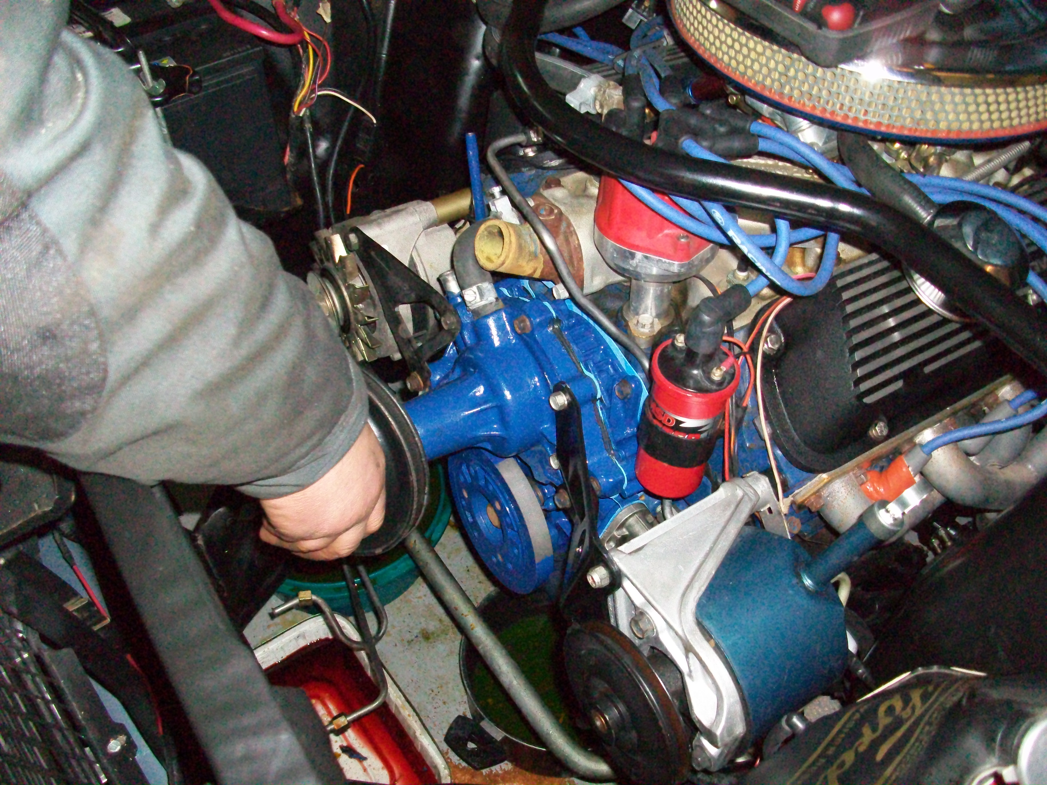

Un ptit coup de peinture sur le reservoir de DA et l'alternateur et c'est top :rolleyes:
Pour info quel est la couleur de pompe de DA en 67??

#105 thor_eyerdhal
Posté 16 May 2012 - 06:59 PM
Noire en 68 en tous cas...
#106 Gérémy
Gérémy
  • 234 Messages :
Posté 16 May 2012 - 09:31 PM
Chez moi c'est noir ! :)
Présentation de ma '67
#107 RV08
RV08
  • 158 Messages :
  • Location:Sainte-Ménéhould (51)
  • Mustang:Fastback 1967 289 4v
Posté 17 May 2012 - 12:24 PM
Noir sur ma 67 dont le bloc et les périfériques étaient d'origine.
#108 JOUL28
JOUL28
  • 93 Messages :
  • Mustang:Anciennement un fastback 67 et un convertible GTA 67 actuellement fastback GTA 67
Posté 17 May 2012 - 06:25 PM
Pour moi c'est un bleu clair, je ne sais pas si c'est la bonne couleur en 67. je dois la changer et la neuve est noire, donc je ne sais pas si je dois la repeindre...

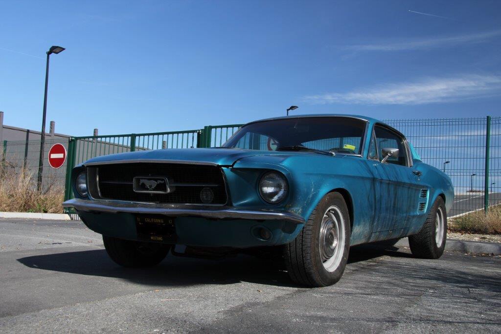

Posté 24 June 2015 - 02:42 PM

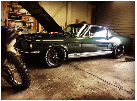

Petit update après quelques temps.
2 photos après changement des ressorts Avants pour des -2 pouces, et ajout d'enjos de fairlaine qui diffèrent de ceux proposés ces années sur les mustang par le logo central. Ils vont mec sur les wheel vintique.
Y'aura plus qu'a peindre tout ça un jour, mais faut que je me décide de quelle couleur (+ la voiture...)
#112 thor_eyerdhal
Posté 24 June 2015 - 04:01 PM
L'assiette est sympa, çà ne frotte pas dans le virages ou manoeuvres où l'on braque beaucoup?
#113 RV08
RV08
  • 158 Messages :
Posté 25 June 2015 - 06:26 AM
Non c'est juste ce qu'il faut!

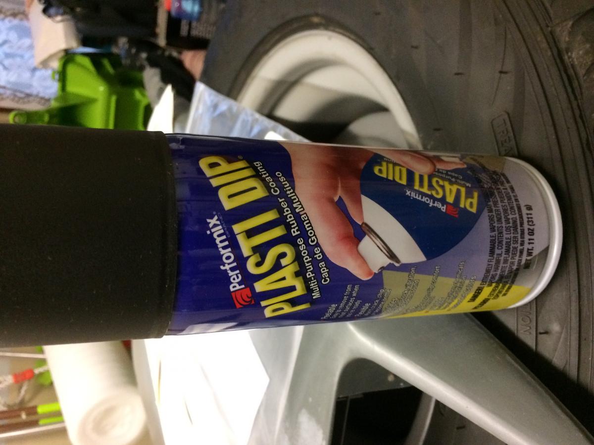

Du coup, j'ai trouvé un moyen intéressant de tester sans risque : le plasti dip. C'est un revêtement en spray qui peut se retirer en le pelant quand on change d'avis, ou qu'on est décidé pour passer en carrosserie.

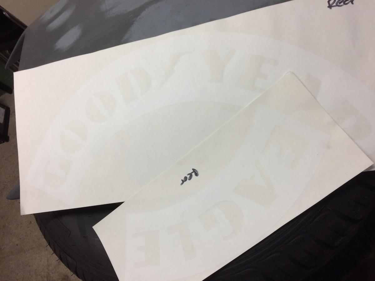

J'ai aussi envie de marquages "good year eagle" sur mes pneus (même si ça n'en est pas),comme sur cette mustang ultra magnifique

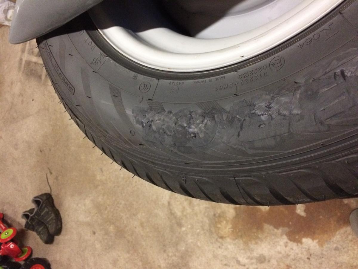

Pour ce faire, j'ai commandé des pochoirs pour faire les marquages à la peinture spéciale flancs blancs une fois que les jantes seront peintes. Il a fallu raser les marquages des pneus d'origine trop en relief (à la dremel)

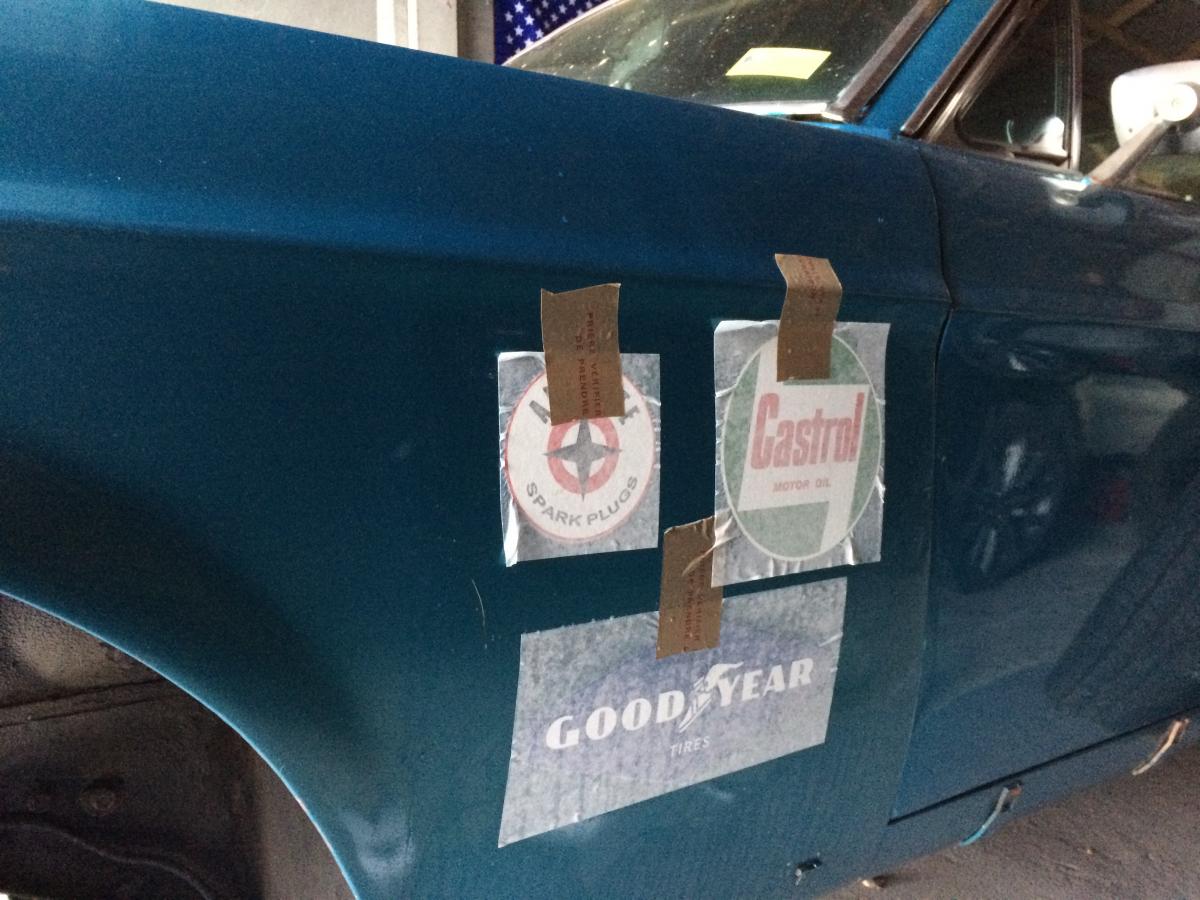

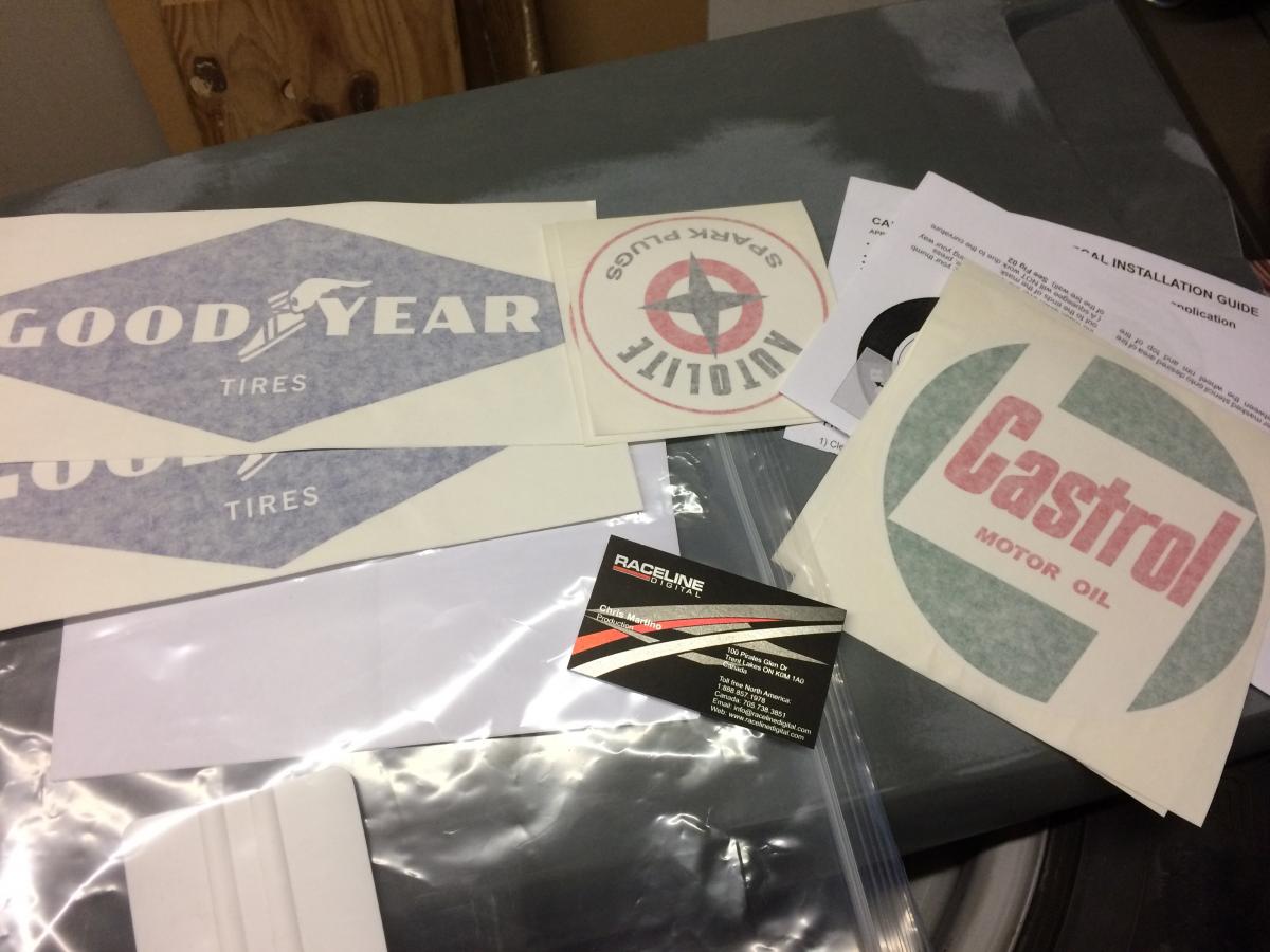

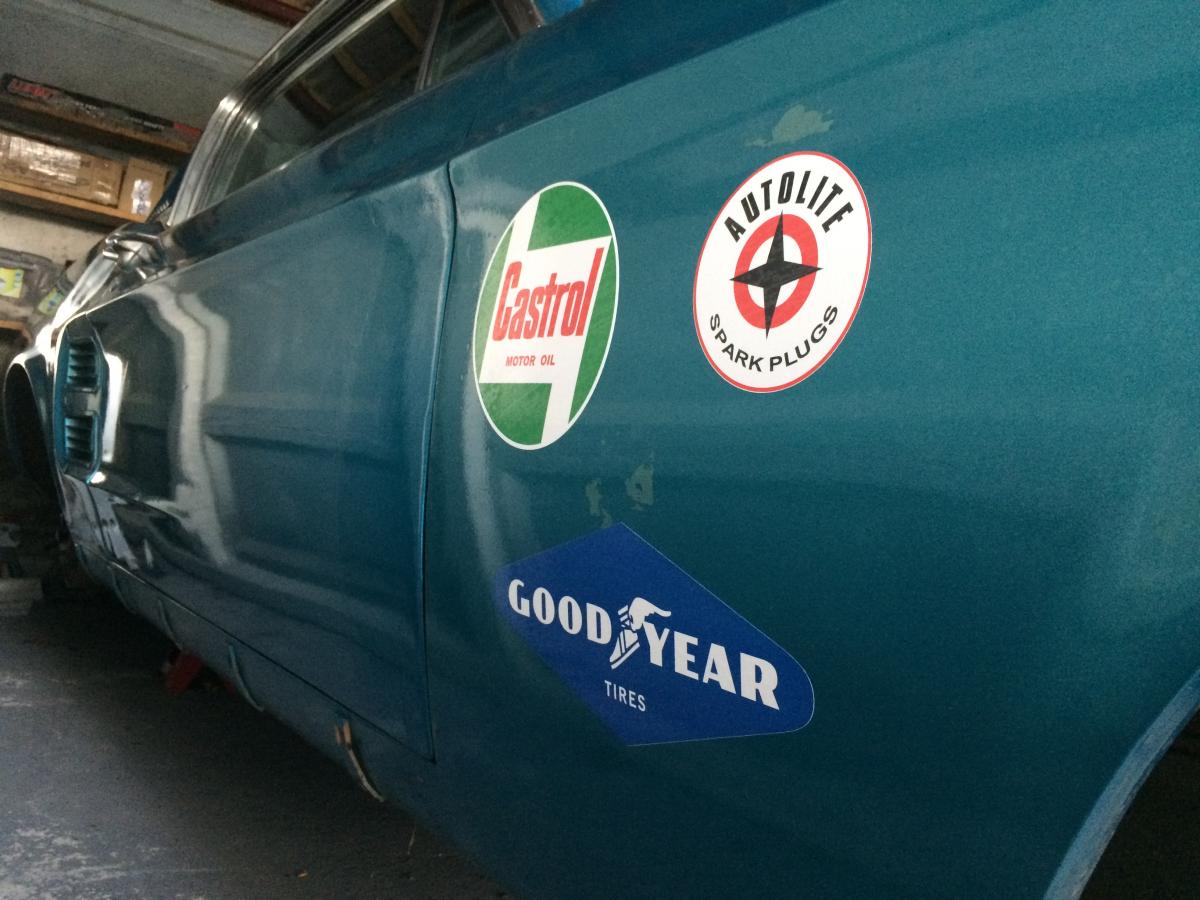

J'en ai profité pour acheter quelques décalcos racing chez le même fournisseur, identiques à celles qui figuraient sur les flancs des cobra 427 en course en 67 (commandé au Canada)

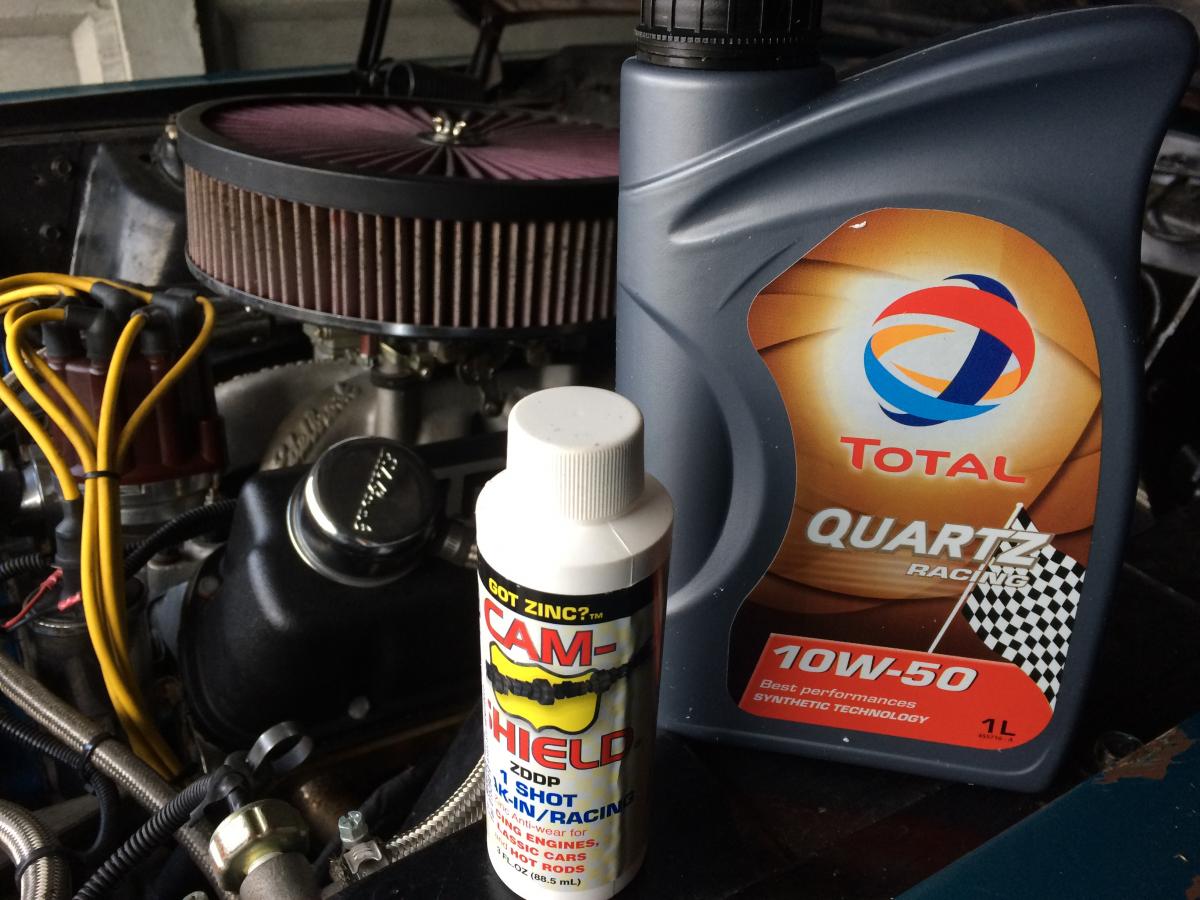

J'en ai aussi profité pour faire la vidange de la voiture, avec de la Total quartz racing en 10W50 + un shot de ZDDP (même si je suis en roller, ça ne peut pas faire de mal)

Avec le pasti dip ca sera mat forcémment, tu verras si çà te plais.
Après tu peux le peindre ou le vernir pour avoir un autre rendu, mais tu ne pourras plus le retirer comme un film, sauf à remettre plusieurs couches de plasti dip par dessus ;)

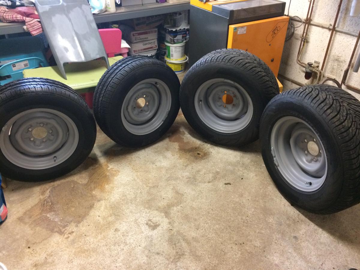

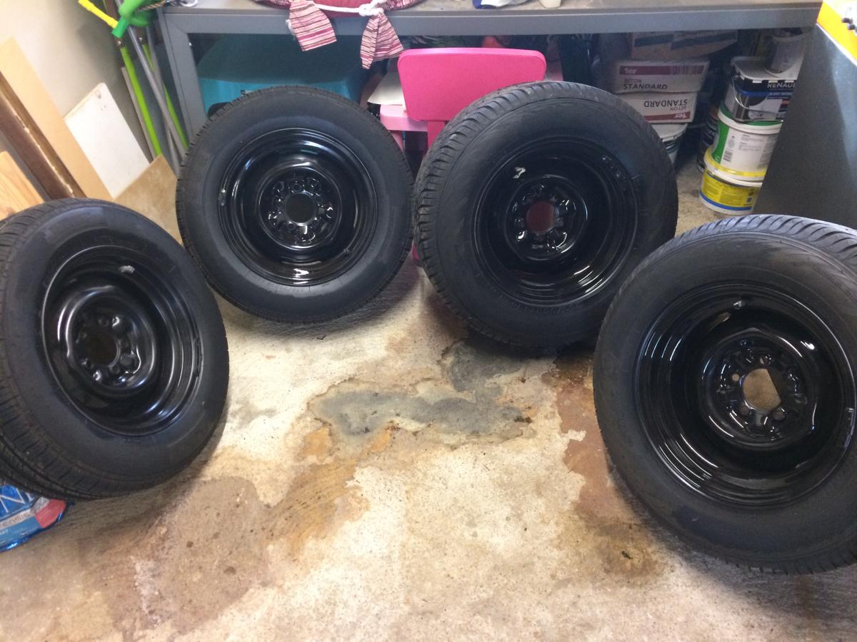

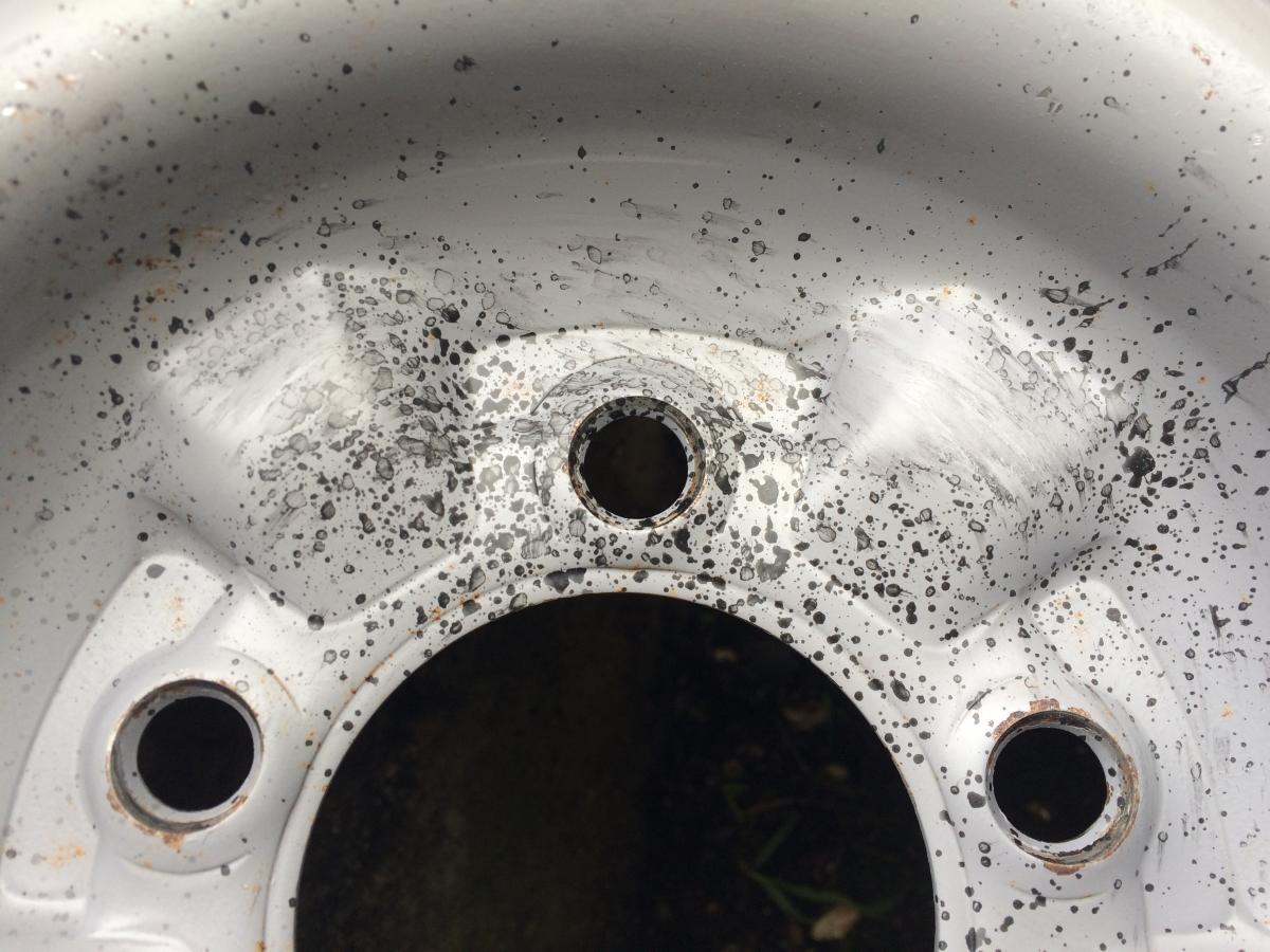

Je viens de finir de plasti diper mes jantes.
Avant :
Après (là c'est encore brillant parce que c'était frais, mais ça devient satiné/mat) :
Petite astuce, si vous voulez faire ça l'hiver, il faut réchauffer l'aérosol, sinon c'est horrible :
Alors une petite plaque de cuisson, une casserole d'eau tiédie, on plonge l'aérosol dedans quelques temps, et ensuite, pas de souci !

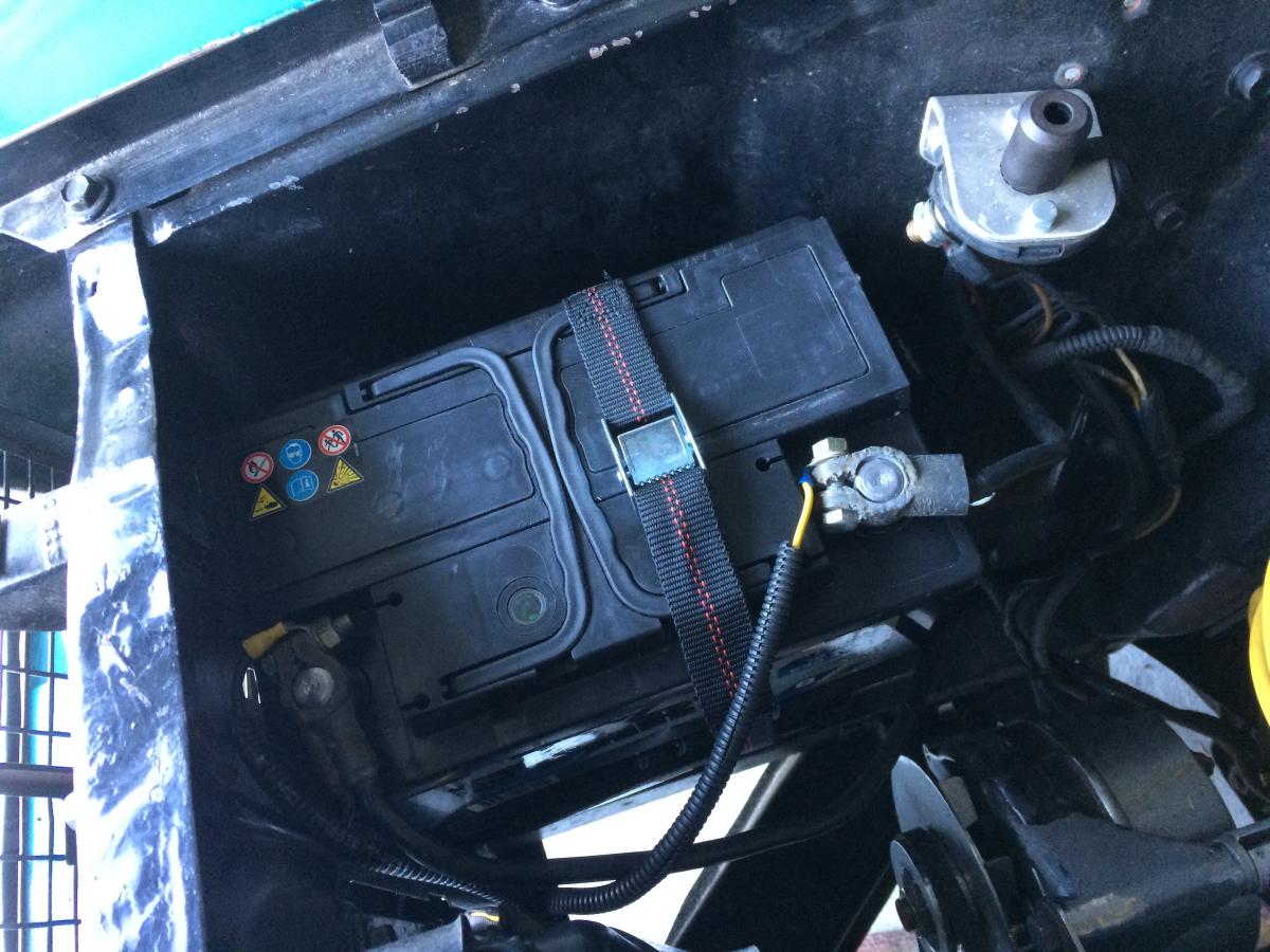

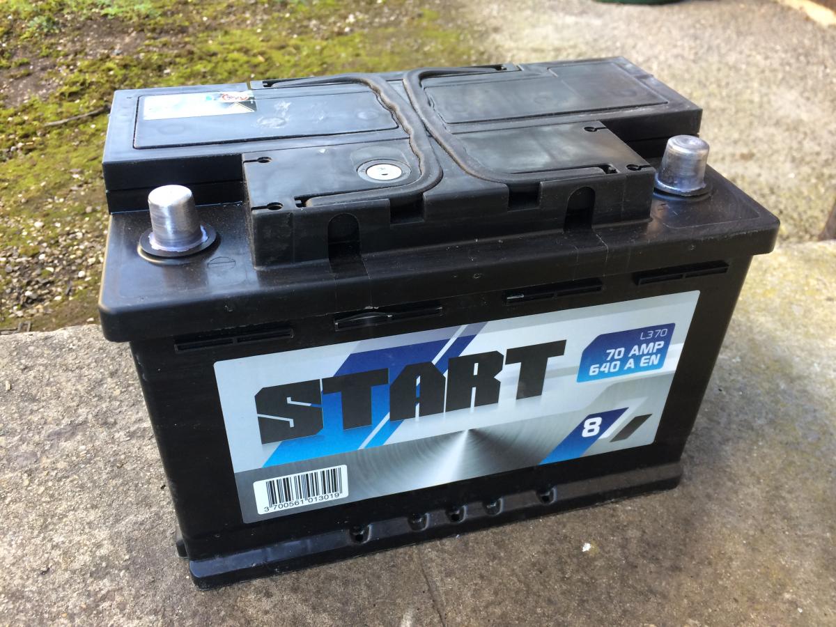

J'ai aussi remplacé ma batterie trop faiblarde par une 70 ampères 640 ampères/heure.
Problème : le bac à batterie était trop court (j'ai vu qu'i y avait deux modèles en fonction du moteur et des options et de la classe de batterie -> moi j'ai le petit modèle :-(
J'ai donc plié le rebord du bac après avoir fait deux fentes à la meuleuse pour pouvoir caser la nouvelle batterie.Une petite sangle qui coûte rien, et voilà une batterie puissante et bien fixée.
J'ai aussi posé les décalcos racing avec la procédure "Richard Gotainer" (pour ceux qui se souviennent...). Avec ça, j'ai gagné au moins 1/2 secondes au 400m...
