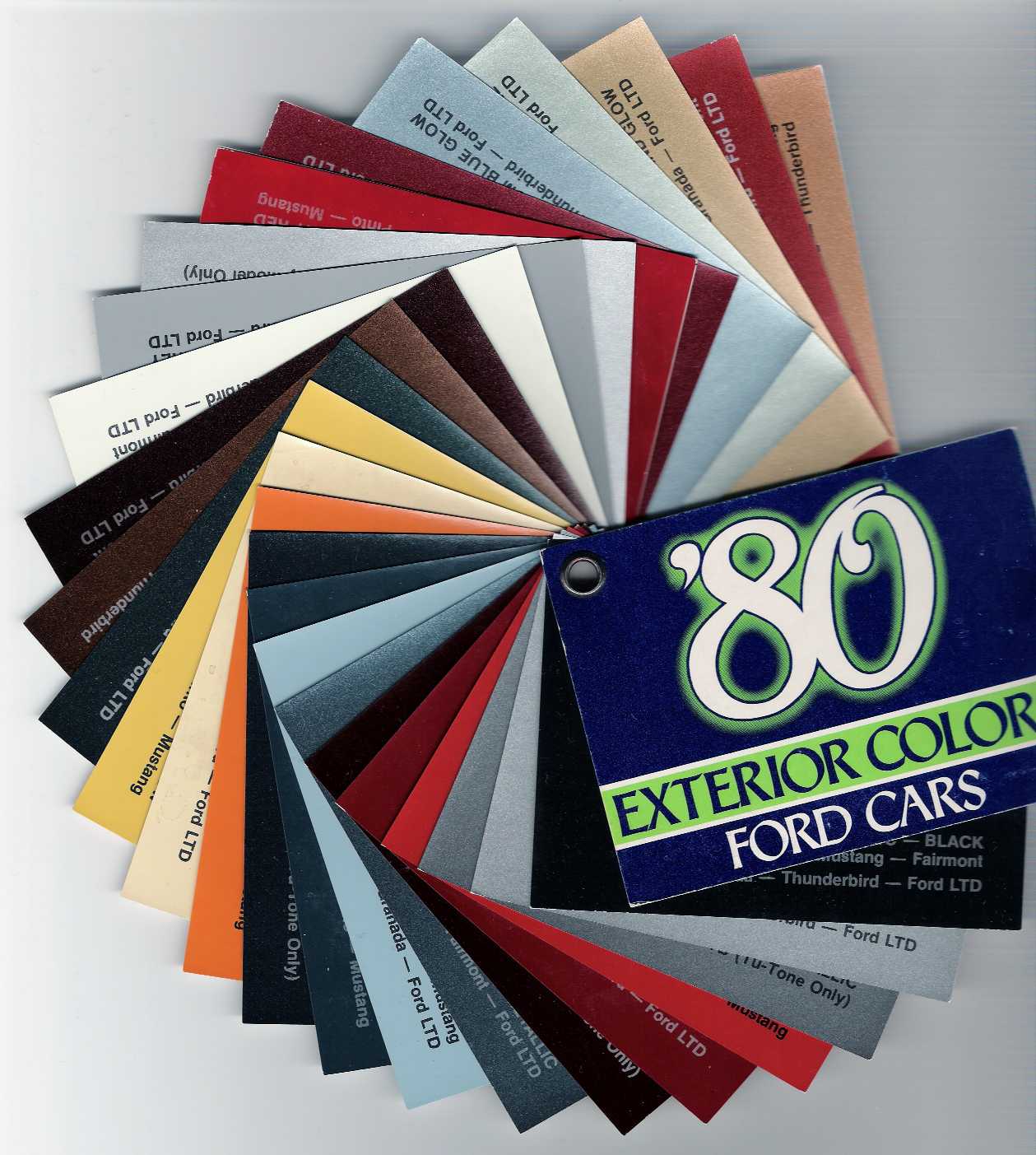

J'ai fait un nouveau petit achat... le teintier Ford de 1980, ça permet de se donner une bonne idée des teints disponibles cette année là (Mustang et autre) y a du choix et bien plus d'originalité qu'aujourd'hui.

Posté 02 October 2008 - 05:30 PM
Photo du teintier
et de le brochure mustang 1980 1/2, elles doivent pas être courantes les survivantes !

Comme quoi on en apprends tous les jours ... je n'avais jamais entendu parler de ce "value package" ...
C'est surprenant parceque en 1980, la Mustang se vendait encore bien (plus de 270.000 unités) ... ce genre de package a plutôt tendance a sortir pour relancer des ventes en forte baisse ...

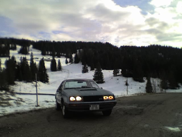

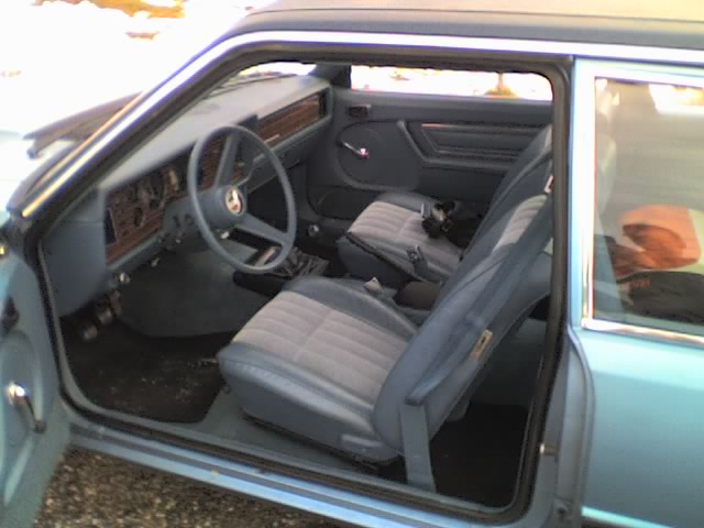

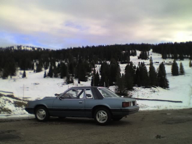

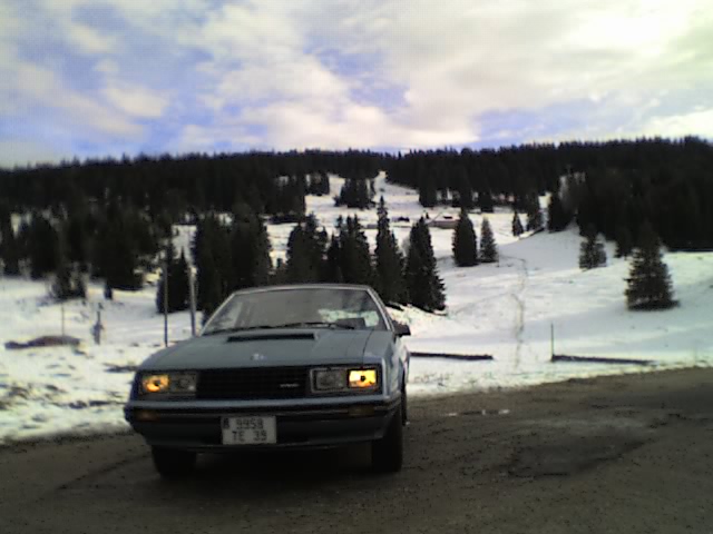

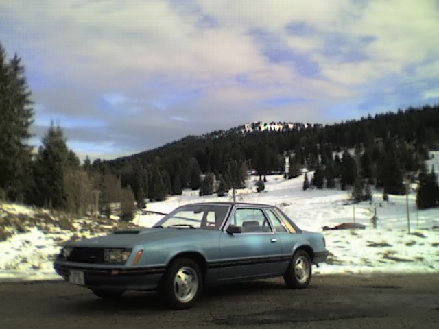

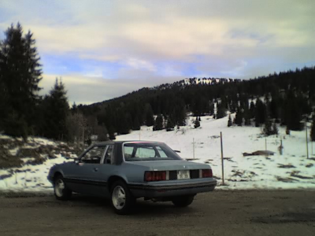

Posté 01 November 2008 - 04:20 PM
Juste quelques photos de la probable dernière ballade de la saison.
Je sais il y a de la neige et c'est pas bien surtout en TRX été (grâce à Tux j'ai découvert dans une de ses posts que les TRX ont existé en M+S) mais hier il a plu des litres et des litres et aujourd'hui les routes étaient bien sèches et pas blanches du tout (le sel a bien été dilué).
Donc petite ballade de 60 km, c'est peu mais vu les virolos du haut jura ça fatigue vite avec ce genre d'engin !

ça se précise pour la restauration, nouveau passage chez le carrossier, il est maintenant plus disponible pour s'occuper de mon auto donc je la dépose fin de semaine prochaine, il prévoit 3 à 4 semaines pour me la remettre toute belle.
pour le teinte pas de souci car avec le teintier Ford 1980 que j'ai acheté il est capable de retrouver la teinte exacte.

Posté 04 November 2008 - 05:01 PM
En même temps, je n'ai jamais essayé les miens sur la neige ... je ne sais donc pas ce qu'ils valent et de toutes façons, faut déjà arriver a en trouver :mrgreen:
Je remarque que tes feux sont plutôt faibles coté conducteur ... contrôle ta masse ... elle est juste a la verticale des feux, tu peux pas la louper, c'est les seuls fils qui sont raccordés a la traverse du radiateur. Ensuite, tu pourras envisager de monter des relais pour qu'ils donnent leur pleine puissance ;-)

Posté 04 November 2008 - 07:01 PM
Je vérifierai mais je crois que c'est dû à la photo prise avec mon téléphone portable... j'avais que ça sous la main.

Posté 04 November 2008 - 07:19 PM
Possible ... c'est vrai que les mobiles ne sont pas une référence pour photographier des feux.
N'hésite pas pour la modif des relais ... je ne connais personne qui ait testé et qui ait fait marche arrière ;-) en plus, ça coute peanuts alors pourquoi se priver ?
