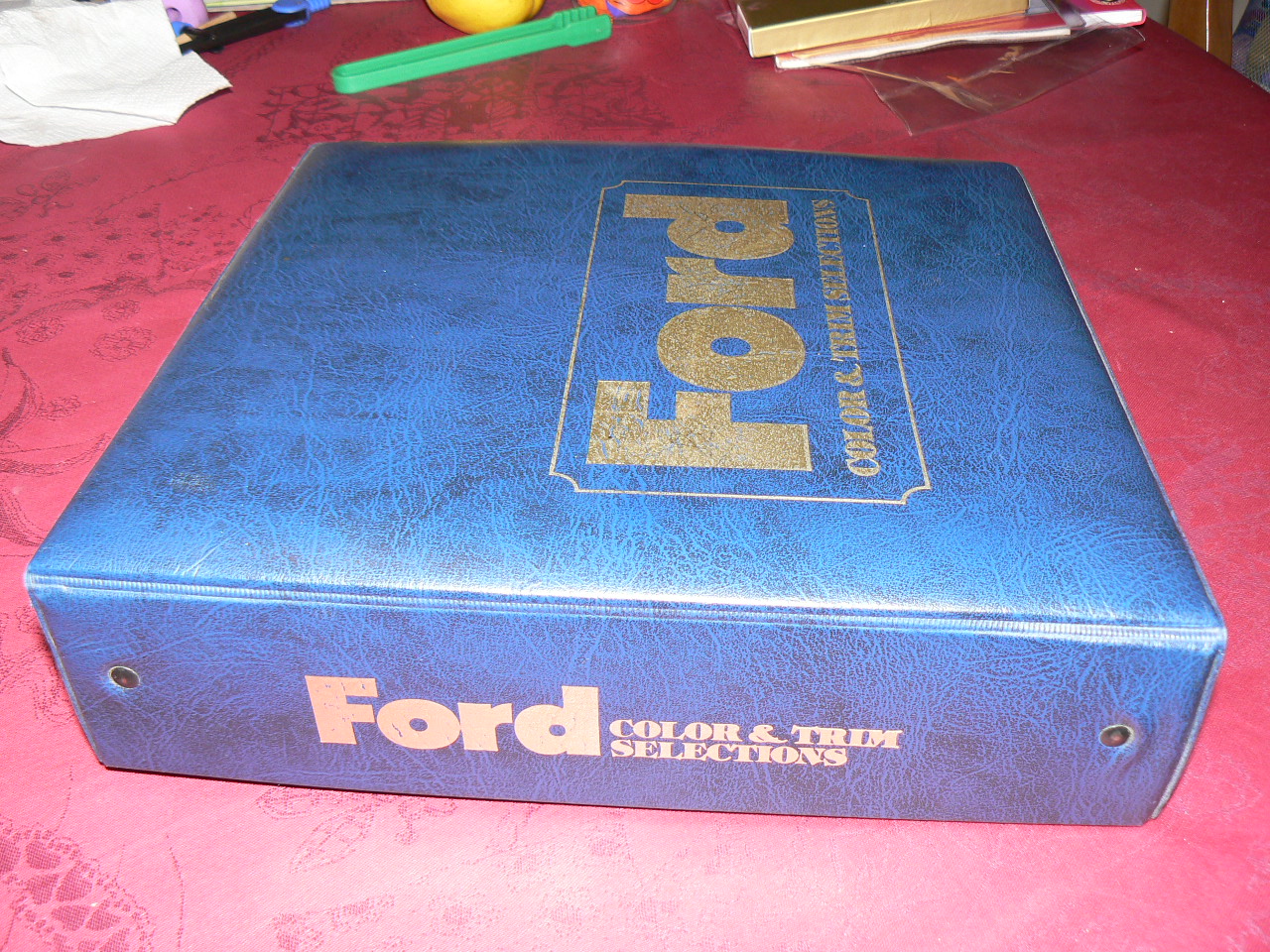

Petit complément d'info, j'ai obtenu un classeur bien sympathique contenant toutes les possibilités d'accord entre la teinte extérieur, les intérieurs, les toits vinyls, les pin stripes, les associations possibles pour les bi-tons et les différentes possiblilités pour le package "special value" 1980 1/2.
scan de tout ça bientôt en ligne...

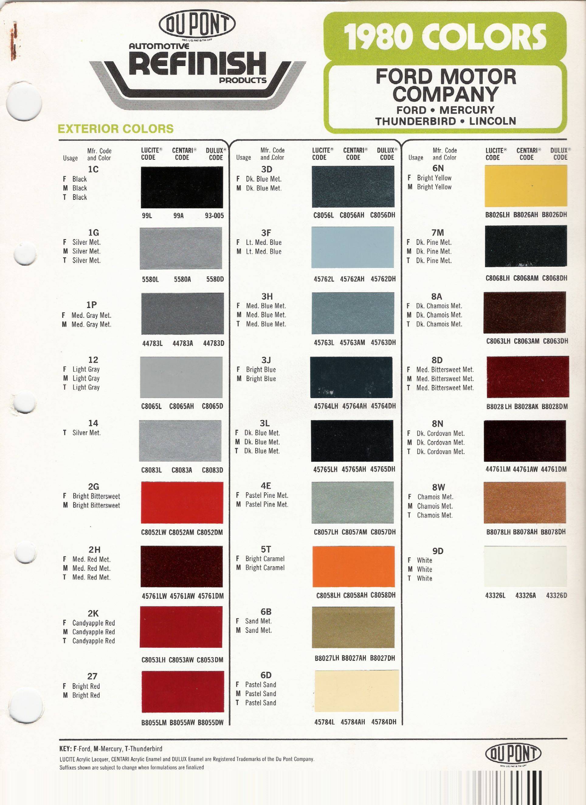

j'ai découvert aussi que les compositions peintures pour 1980 étaient disponibles en ligne et en français sur le site DUPONT à partir du code FORD, en ce qui me concerne 3H et qu'il y avait 3 formules possibles en fonction de la qualité de finition du véhicule à l'origine.

en voilà un

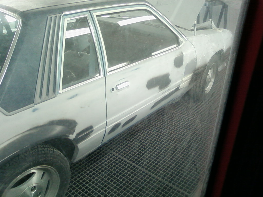

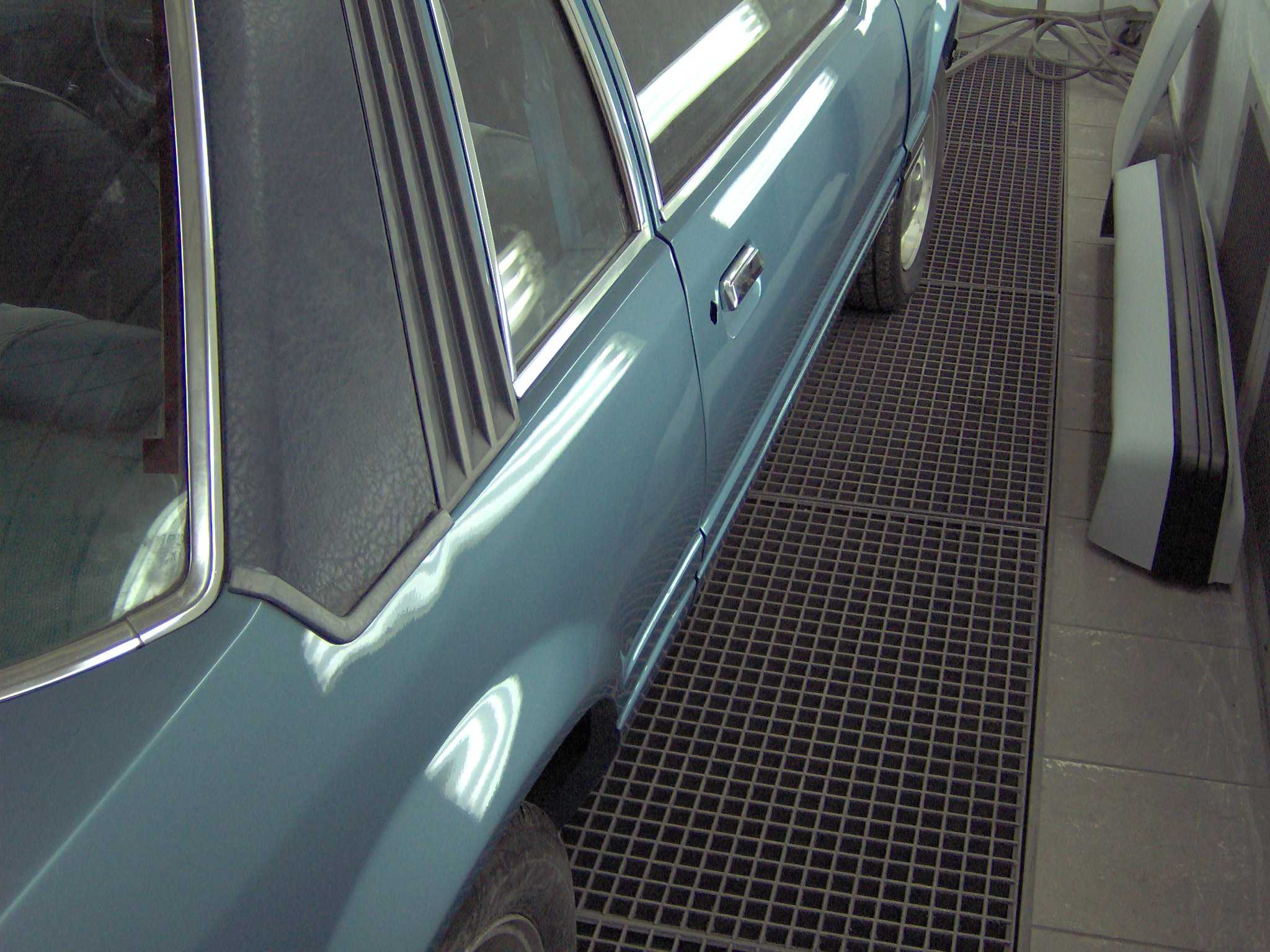

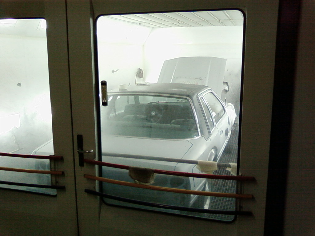

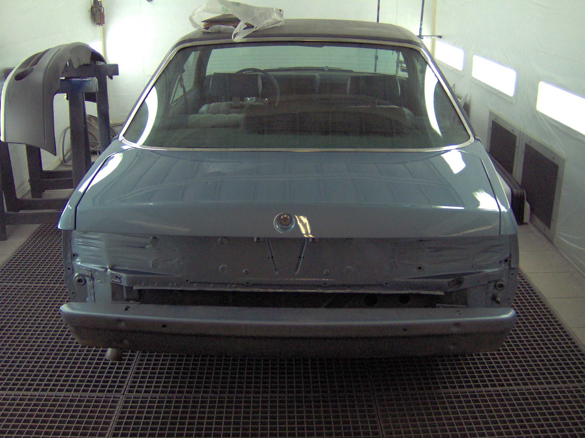

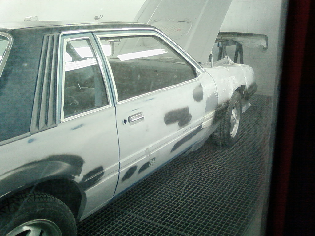

Posté 27 November 2008 - 04:50 PM

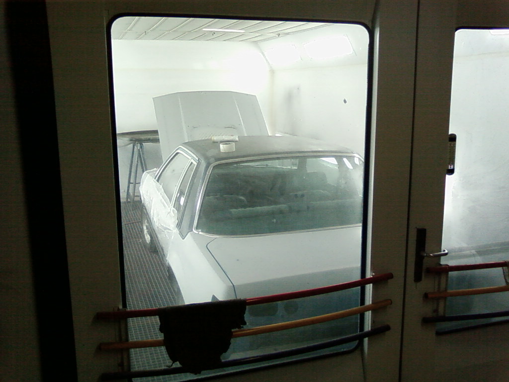

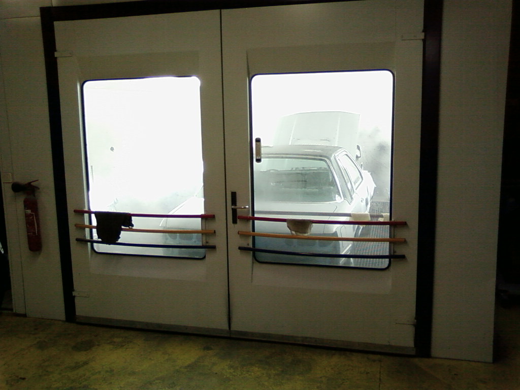

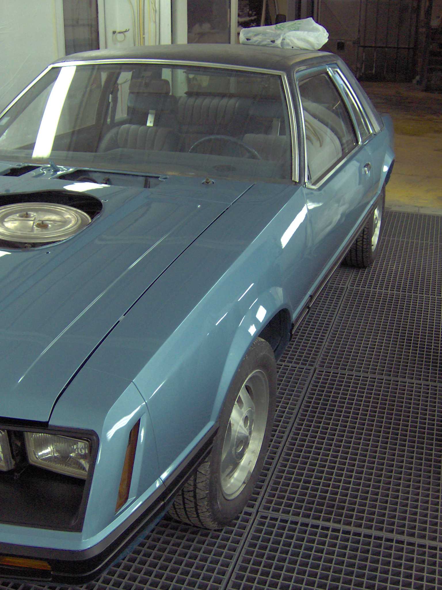

Dernières photos avant la mise en peinture qui sera faite la semaine prochaine trés probablement.
Pour la couleur peinture, le fournisseur du carrossier (ixxell) se charge de recalculer une composition d'actualité (peinture à l'eau) à partir de la composition de la peinture d'origine (peinture solvatée). Ensuite Réalisation d'un petit échantillon, mon accord et hop direction la cabine...
Mustang 2.3 Turbo coupe 1980
#66 Sponge
Posté 27 November 2008 - 05:10 PM
T'enlèves pas les poignées de porte, toutes les pièces chromées?

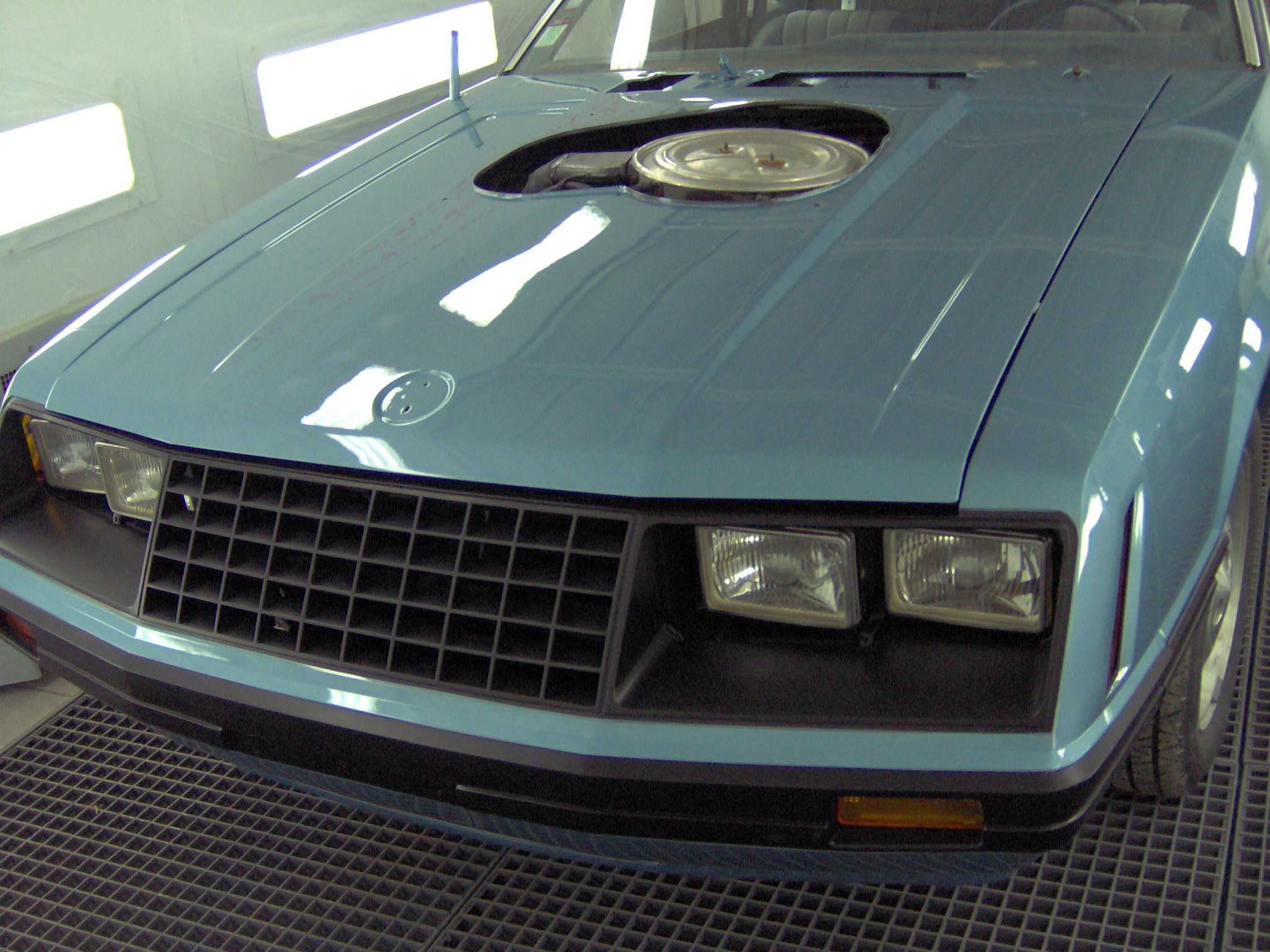

Posté 13 December 2008 - 10:37 AM
ça y est, elle est peinte !
c'est beau une peinture neuve...

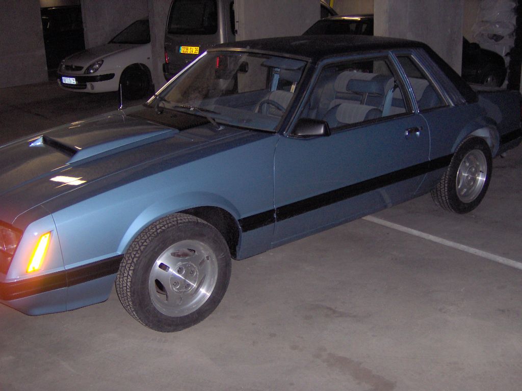

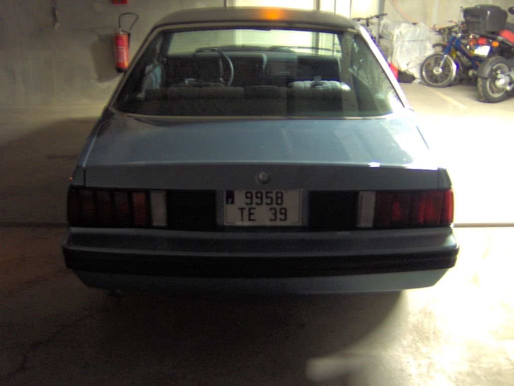

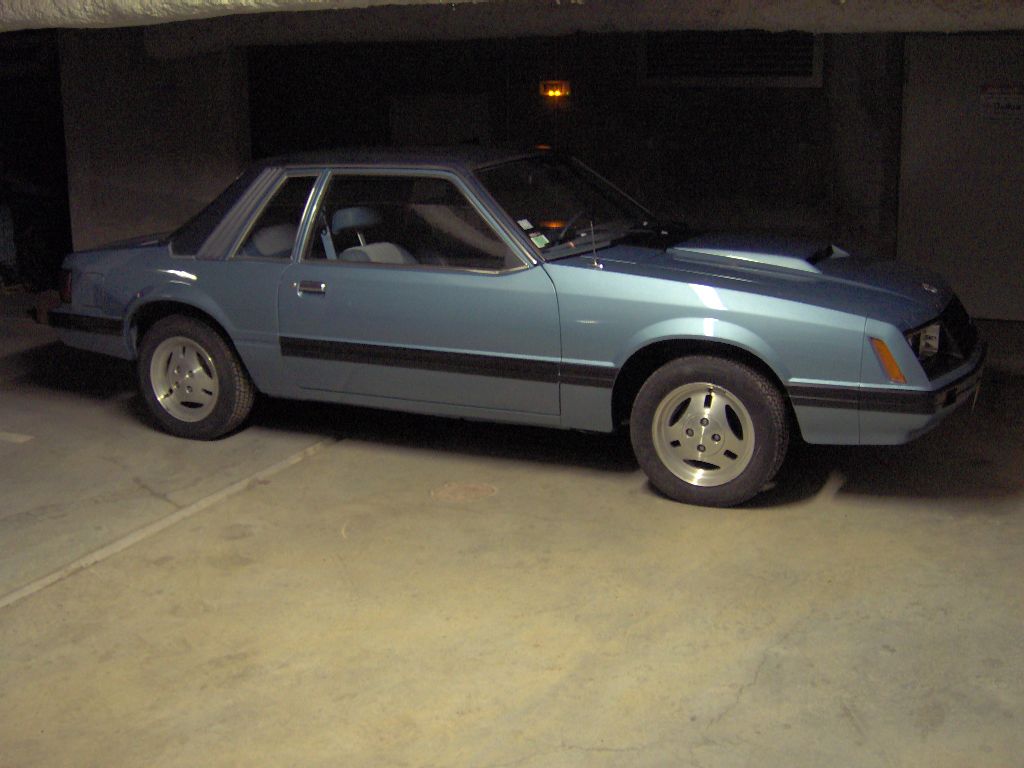

Posté 10 January 2009 - 08:18 PM

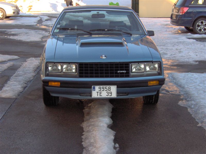

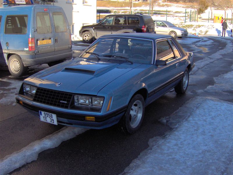

Voilà 3 photos en intérieur (éclairage nul) mais bon c'est déjà ça
Et puis une petite question, les clignotants gauche ne fonctionnent plus, quand je les met en marche ils s'allument mais ne clignotent pas et il n'y a pas non plus le tac caractéristique du clignotant en marche et le voyant de tableau de bord (la fléche gauche) reste allumé. Pour le côté droita ça marche mais c'est trés trés trés lent comme clignotement. Pour les warnings aucun souci et ça clignote beaucoup plus vite (comme sur une auto moderne). Alors, à votre avis ?

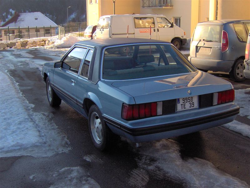

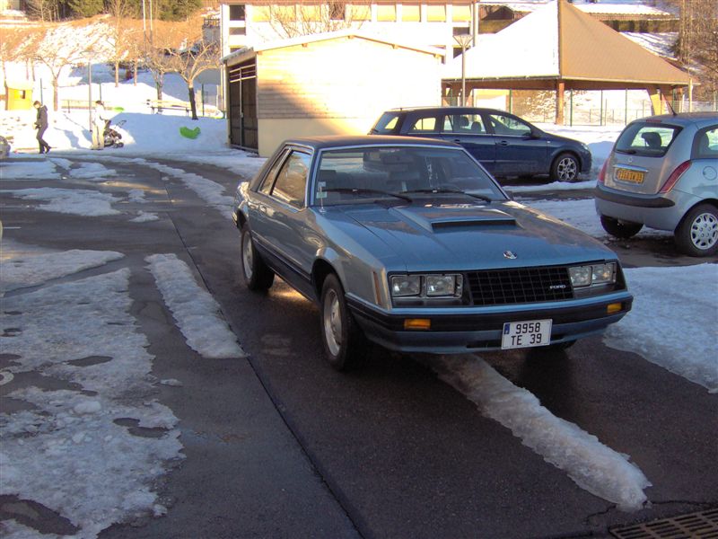

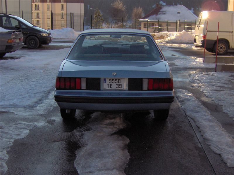

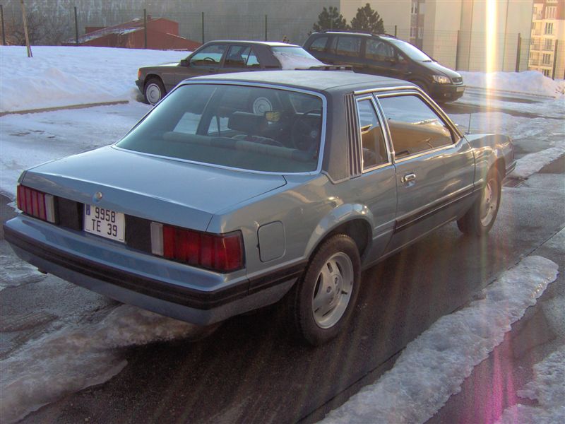

Posté 11 January 2009 - 04:12 PM
Merci, tout le mérite reviens au carrossier...
Aujourd'hui photos en extérieur, j'ai loupé le soleil de peu tant pis...
