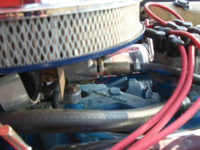

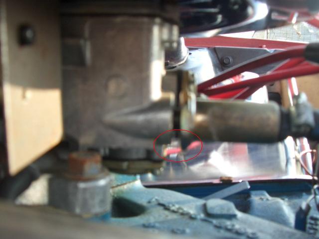

Salut,
Bon je n'ai pas eu le temps de regarder au neiman ce we je vais reporter a plus tard. Par contre j'ai une autre question je me suis rendu compte que j'avais une fuite d'essence au carbu. Voici les photos de la pièce qui fuie.
Est ce que c'est grave docteur?
Comment s'appelle cette pièce parce que dans mon catalogue NPD elle n'est pas référencé?
Que me conseiller vous pour réparer cette pièce?(réfection,pièce neuve?)
Merci d'avance.

Salut,
Merci d'avance.
c'est un filtre a essence.
tu le reserres et a mon avis c'est good.
sinon changes le

Salut,
Bon voila j'ai ressérré le filtre a essence je controlerai au prochain démarrage si c'est ok. J'ai egalement ressérré le neiman qui tournait sur lui même mais l'accès est assez difficile derrière pour le maintenir correctement et je n'avais pas beaucoup de prise alors j'espère qu'il tiendra en place. Ou si non est ce que je dois démonter le tableau de bord pour y accédé? Il y a bien un trou quand on enlève le cendrier mais je n'arrive pas a passer ma main par là :angry:
