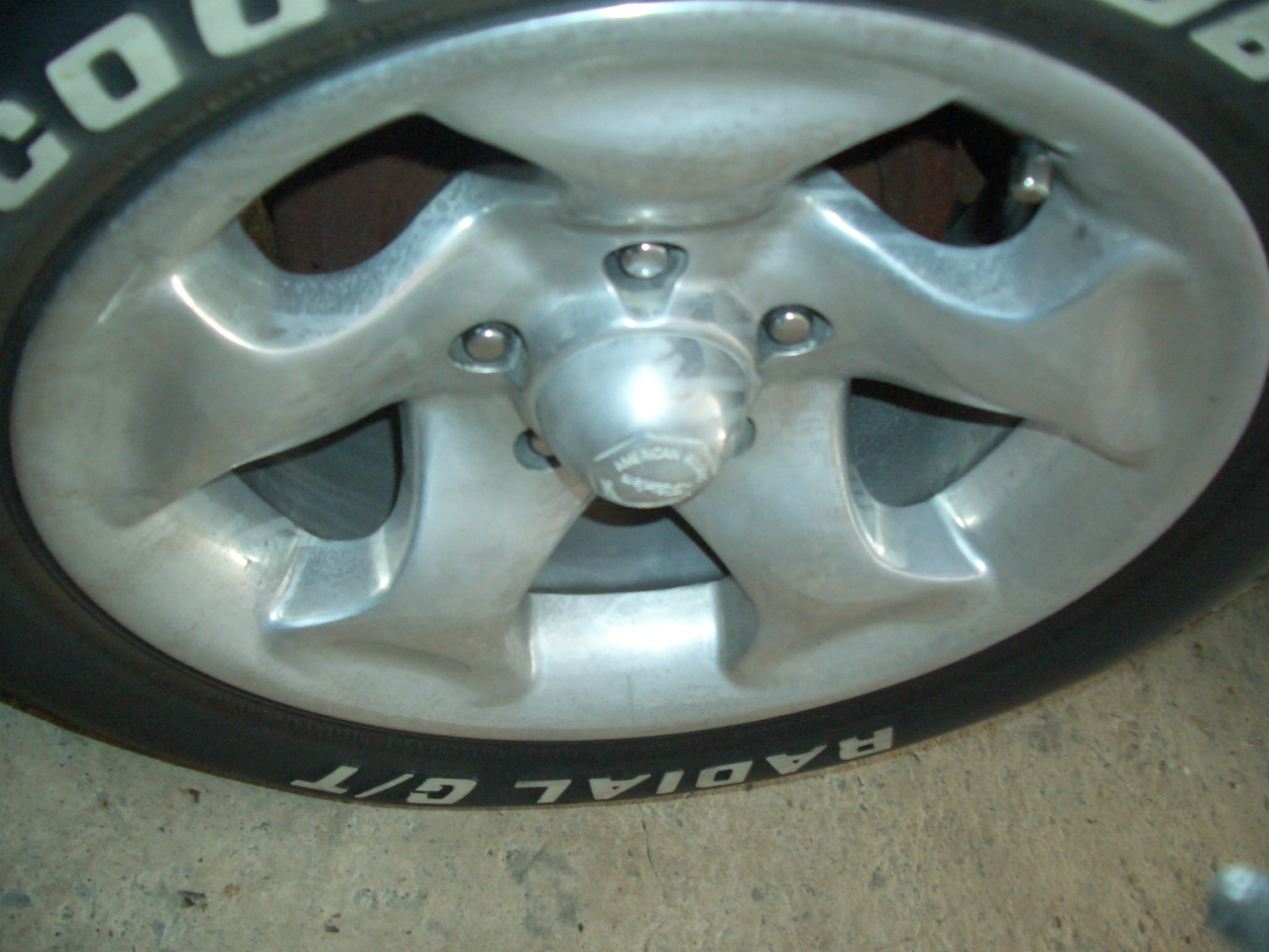

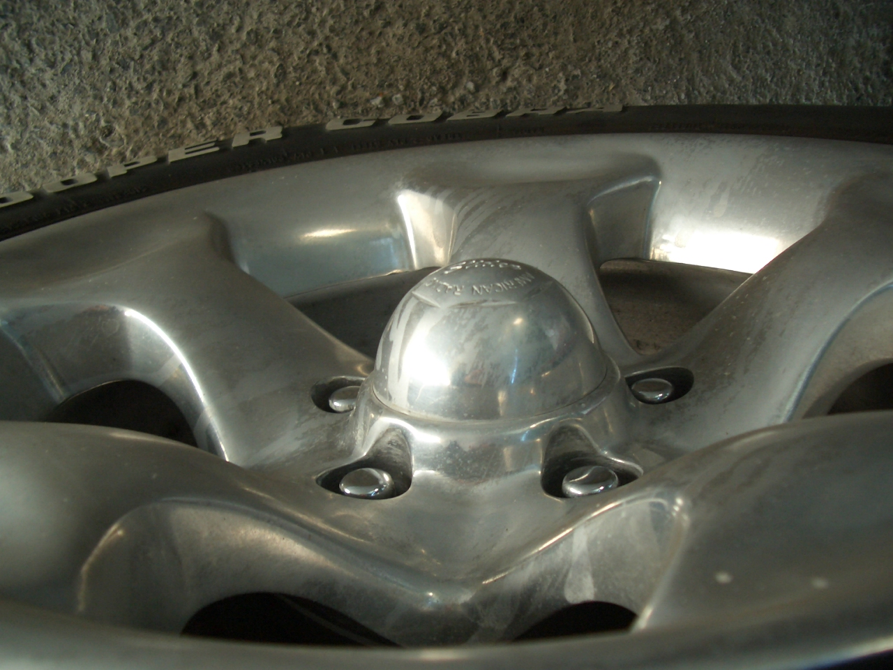

Par contre y a un truc que je voulais vous demander l'an passé j'ai eu une mauvaise blague en nettoyant mes jantes avec du produit spéciale jante!? qui m'a fait un décapage complet des 4 jantes!!!! Ce putin de produit a bouffer tous le chrome. Est ce que vous auriez une solution pour réparé ces dégats? Rechromage des jantes est ce possible?
Je joins une photo ci dessous mais c'est pas evident a voir.
Vous pouvez constater sur les photos qu'il y a des coulés un peu partout et que la jante est toute mate.

Avec tous le chrome qu'on a sur nos stangs y a personne qui connait une société qui fait du rechromage en Belgique?

En ce qui concerne le rechromage, tu va vite de rendre compte après le premier devis que ça va te couter bien plus cher que des jantes neuve.

Pour le père Marc c'est des jantes alu qui etaient chromées apparement. Mais c'est d'origine comme ca.

Marc 3000€ pour des moulures c'est vachement cher ca dit donc.
Je viens d'avoir réponse de la société retrochrom dont je vous avais parlé le gars me dit qu'il peut me faire un décapage par electrolyse puis rechromage pour 100€ par jante.Ca me semble plus résonnable come prix et le gars m'a l'air sérieux. Je lui ai envoyé les photos des jantes il doit me confirme le prix demain.

Bon voilà j'ai du nouveau. J'ai envoyé des photos des jantes à deux experts(pas ceux de Miami lol)mais bien des spécialistes en chromage,polissage etc que j'ai trouvé sur le net et en Belgique en plus. En fait ils m'ont répondu tout les 2 que mes jantes ne sont pas chromées mais polies brillant. Je ne pensais jamais qu'on puisse obtenir un résultat pareil avec de l'alu. On en apprend tout les jours. Voila Marc tu as ta réponse ;-)Je leur ai demandé un devis pour les repolir et il compte 100€ par jante. J'en ai profité pour demander le prix pour un chromage et la c'est 200€ par jante. Mnt je me suis renseigner pour le polissage et je me demande si je vais pas le faire moi même.
Mc vince tu avais raison en parlant de Belgom ca devrait faire l'affaire. J'ai trouvé une méthode de polissage sur le net et il me faudrait des feuilles de papiers à poncer à l'eau avec des grains de 600 à 2000, un kit de feutres de polissage en coton à adapter sur perceuse et pour finir le fameux Belgom Alu. Voila vous savez tout maintenant.
Cette apm j'ai été voir dans plusieurs magasins mais aucune trace de Belgom est ce vous auriez une idée ou je pourrais trouvé ca?
