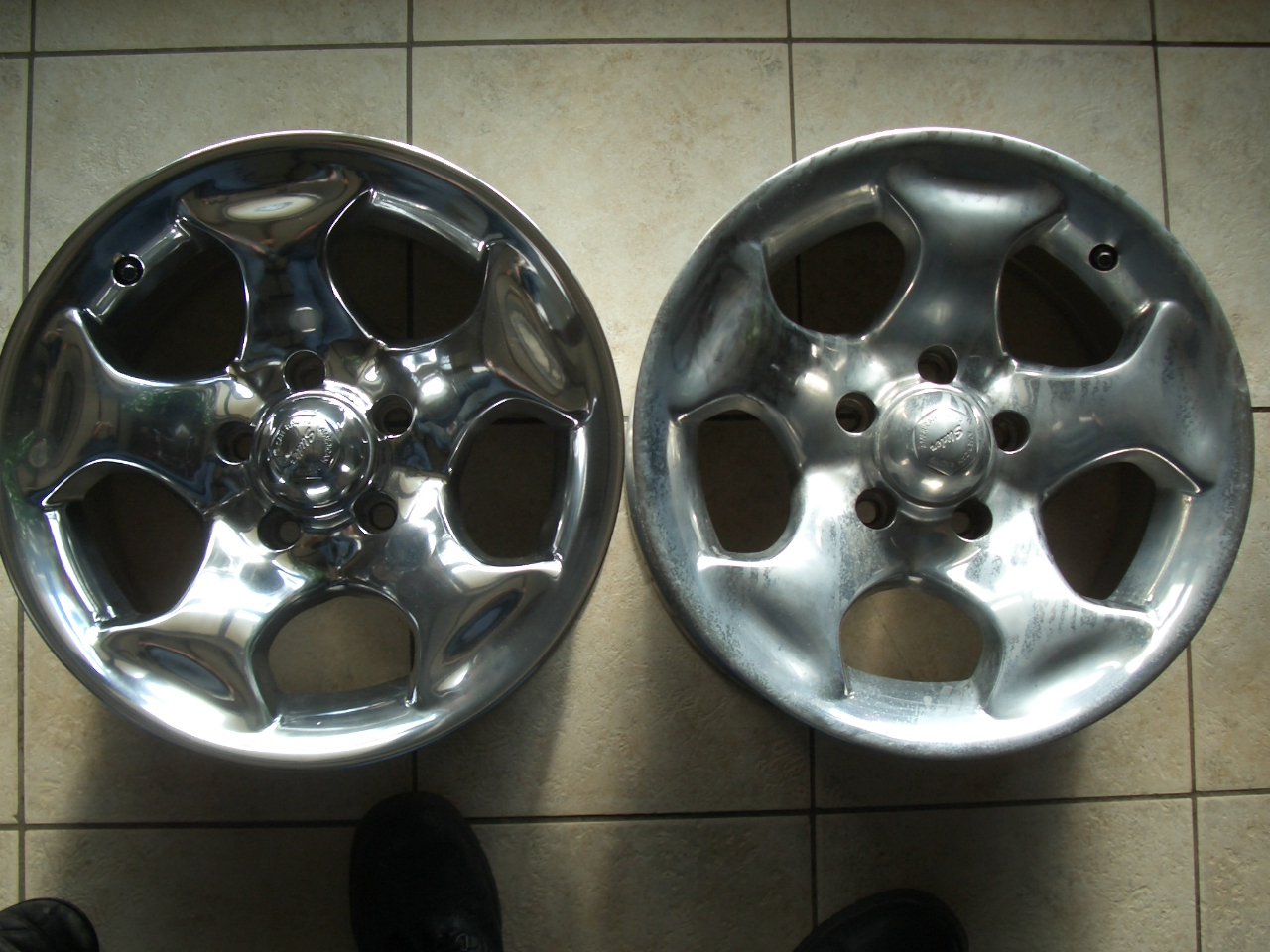

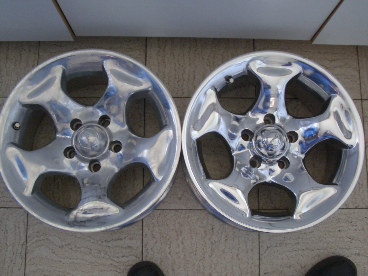

Après quelques recherches j'ai trouvé un produit similaire au Belgom c'est de la marque Triumph. J'ai trouvé ca chez un vendeur de moto qui l'utilise pour les cadres alu de ses bécanes. En fait avant de commencer à poncer les jantes au papier à l'eau j'ai essayé directement avec le produit et miracle, les coulées ont disparues et le brillant des jantes est redevenu nickel. Enfin il m'a fallu frotter 2h30 par jante mais ca vaut le coût

Salut, tu as des photos du résultat avant/après, ça pourrait être intéressant de voir...

Voila deux photos du résultat avant/après polissage.
Ca valait le coup de frotter 3h par jante quand même
