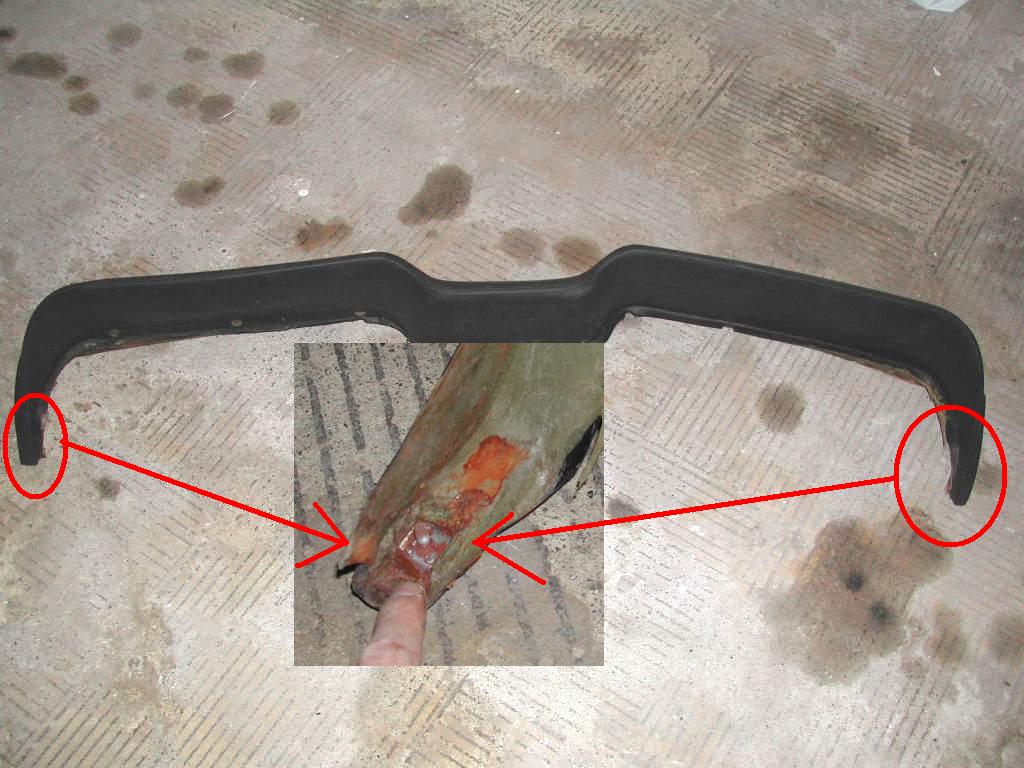

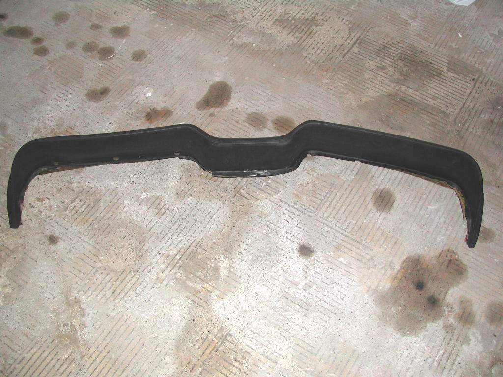

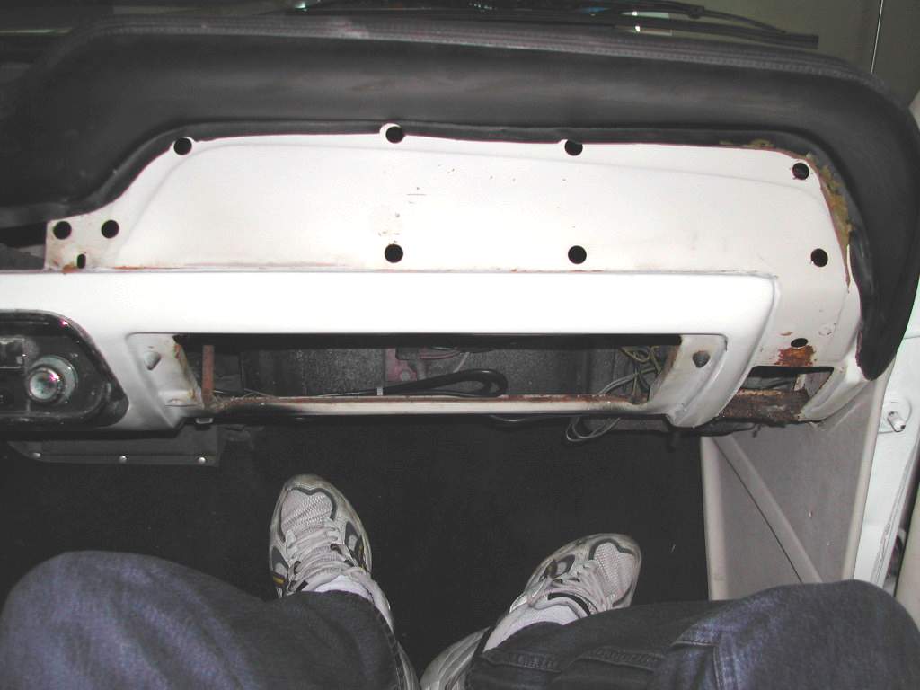

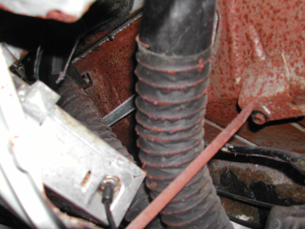

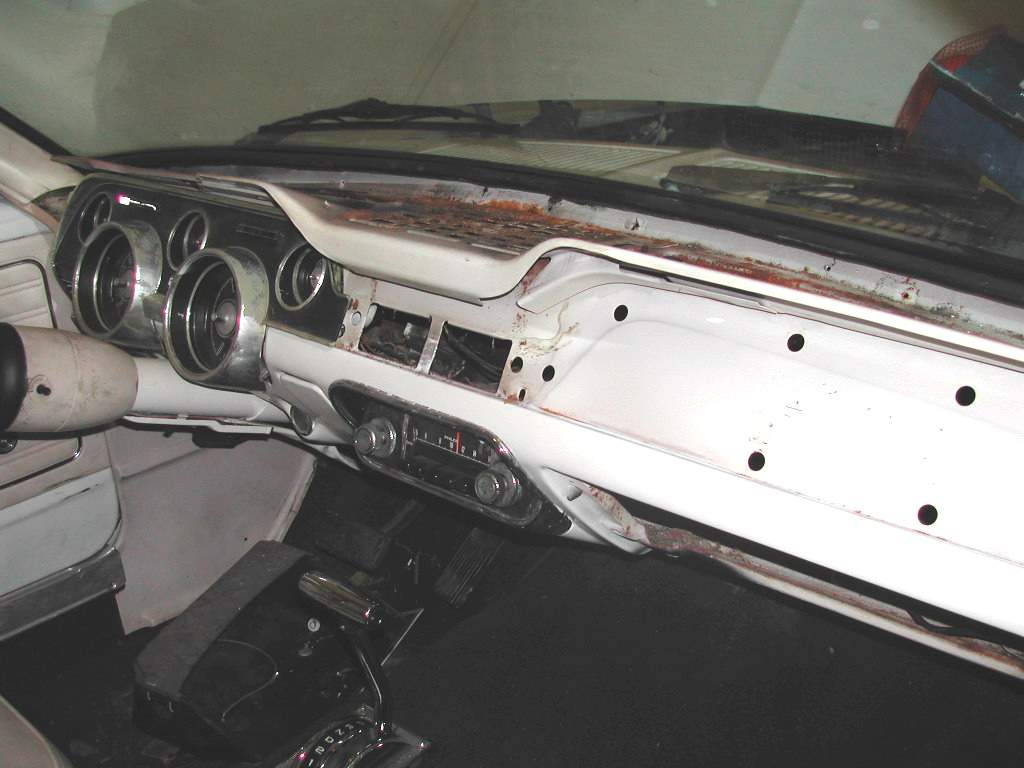

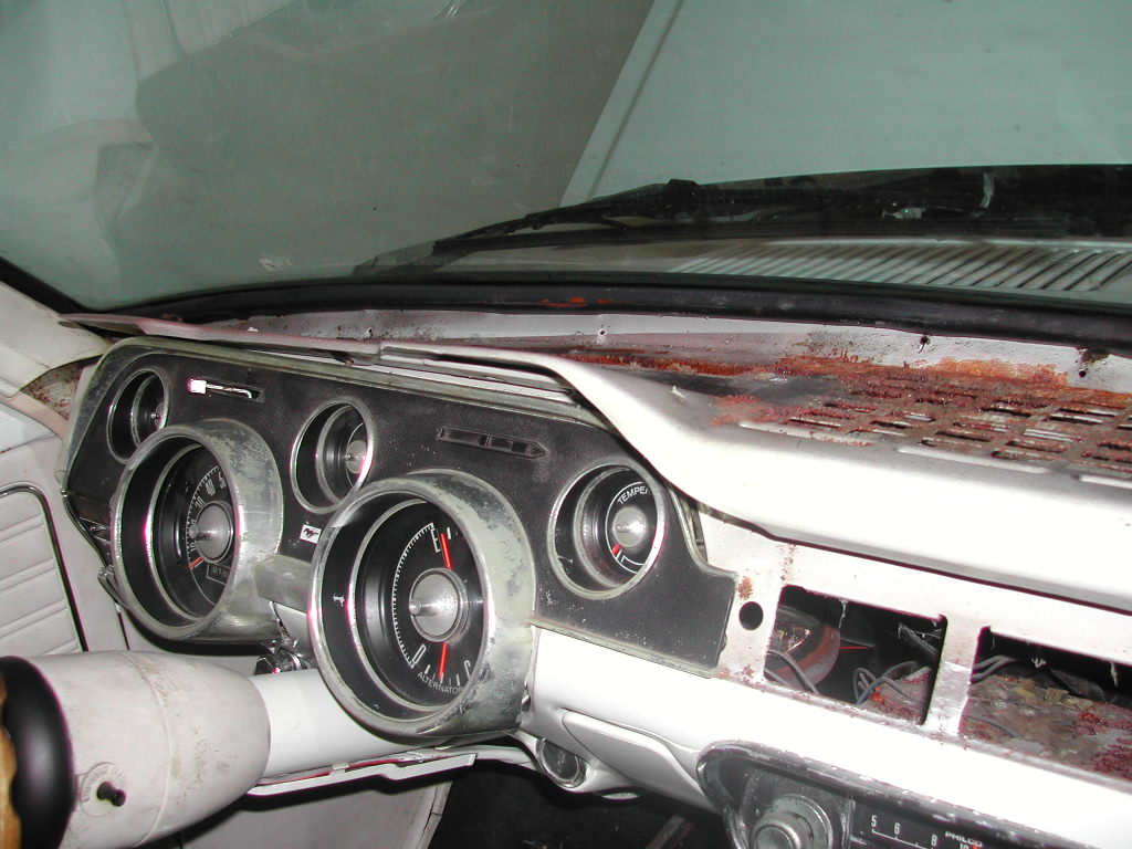

Ce n'est pas très dur à démonter, sauf la pièce en plastique au dessus de la boîte à gant (il faut la démonter aussi), car c'est une crasse à enlever (les boulons sont mal situés). Autrement, le reste, pas de problèmes.
#276

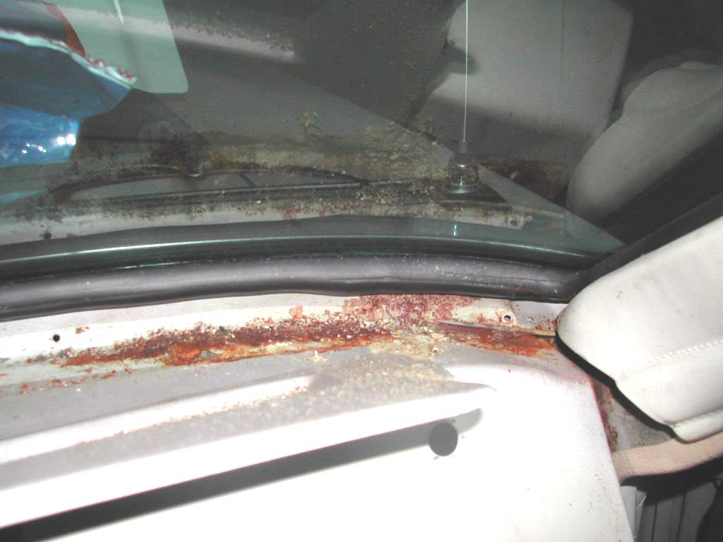

Posté 04 May 2005 - 02:59 PM
- Enlever les 2 baguettes près du pare-brise (vis en X).
- Enlever les autres vis sous les 2 baguettes (j'en avais 2).
- Enlever les 3 vis qui maintiennent le bloc compteur à la casquette.
- Sur le côté gauche et droit, enlever le boulon qui retient le côté. J'ai du démonté les commandes du chauffage (sur la gauche) et la pièce en plastique côté droit.
Ensuite, on le fait bouger et il vient très facilement. Le mien était encore un peu humide donc autant le changer.

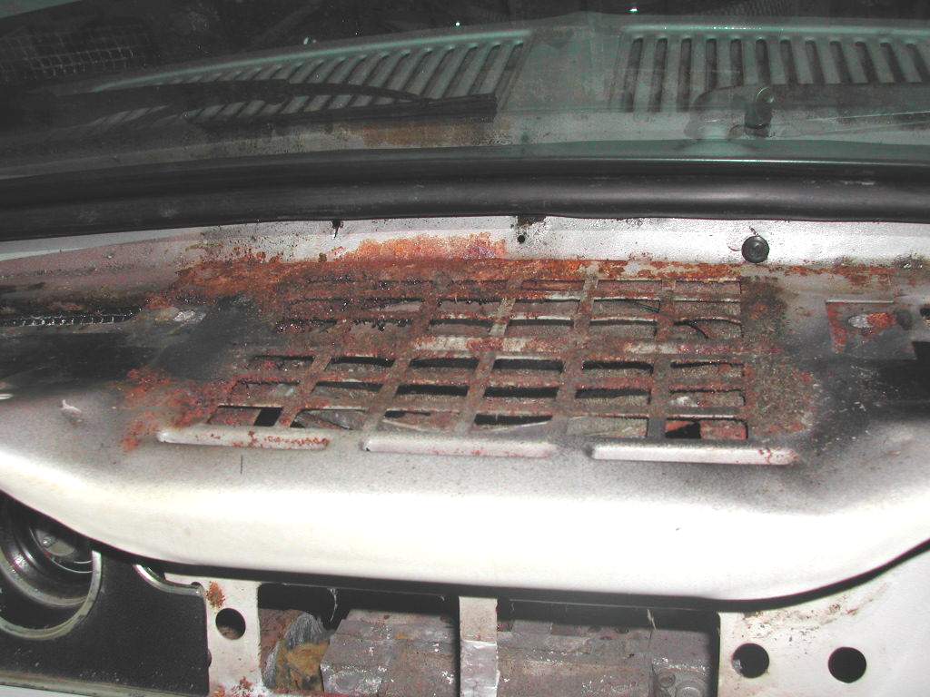

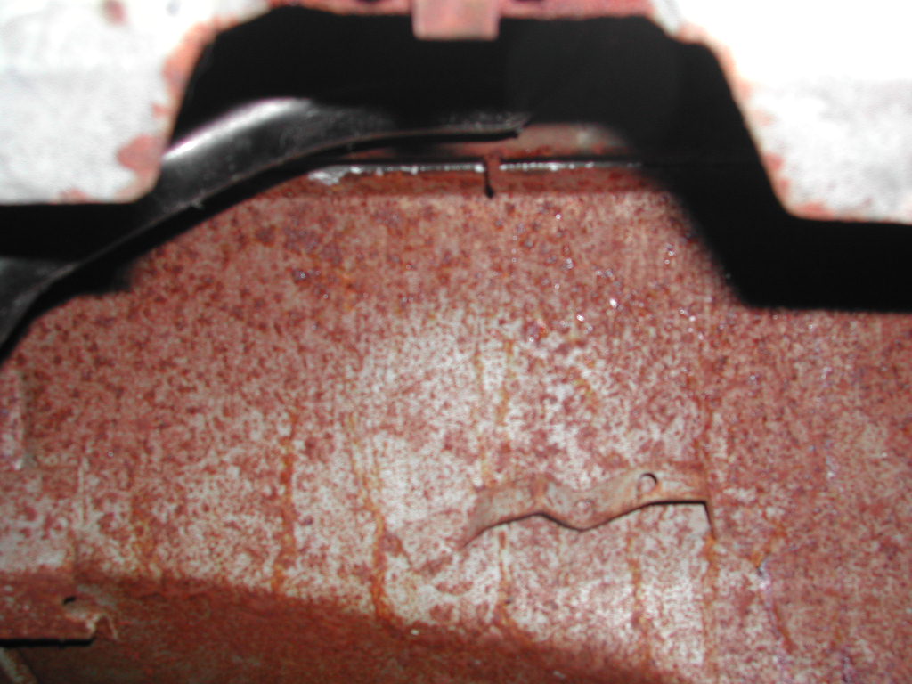

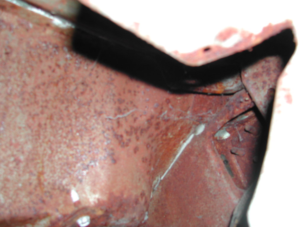

Je suis content que l'état sous la casquette soit OK. Sou le tableau de bord, je pense:
- Poncer
- 2 couches d'anti-rouille en bombe
Est-ce suffisant?

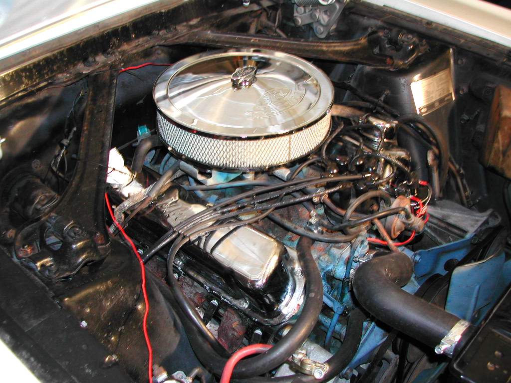

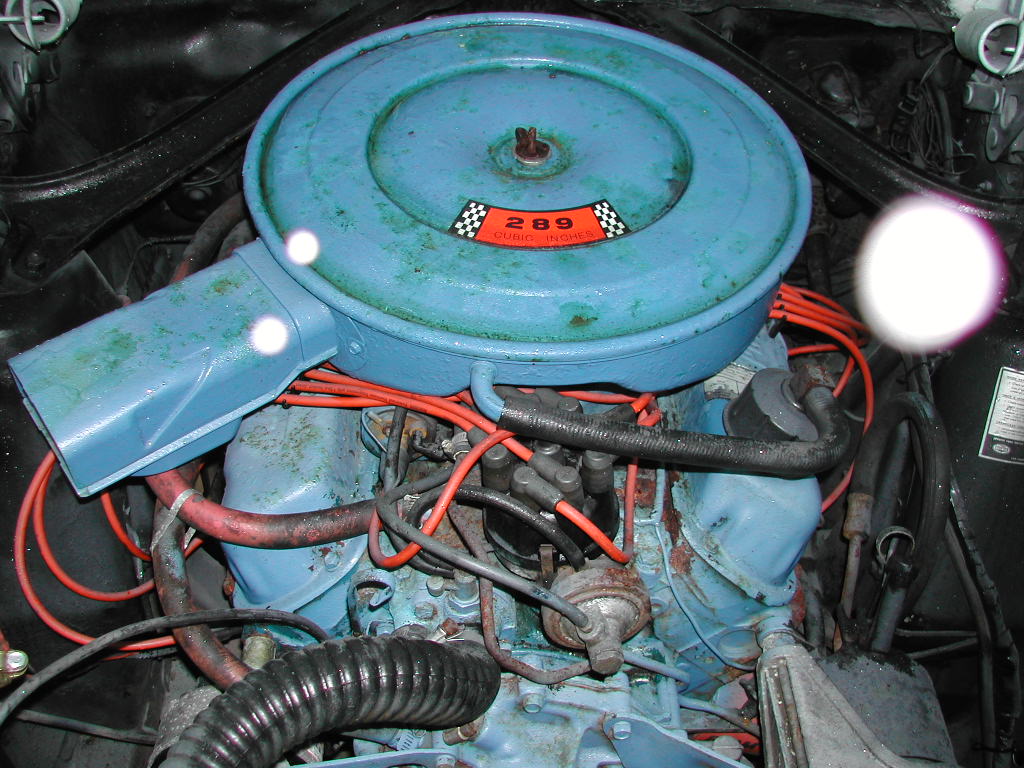

Et puis(je vais passer pour un con mais tant pis), j'aime vraiment bien le gros truc rond chromé au milieu du moteur, ca claque, meme si je sais pas ce que c'est. :oops:
Comme l'a dit Raph, c'est le filtre à air, une photo avant et après:
