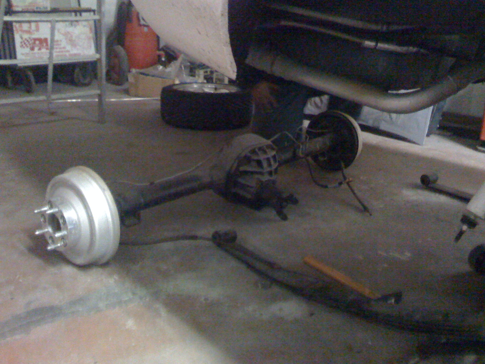

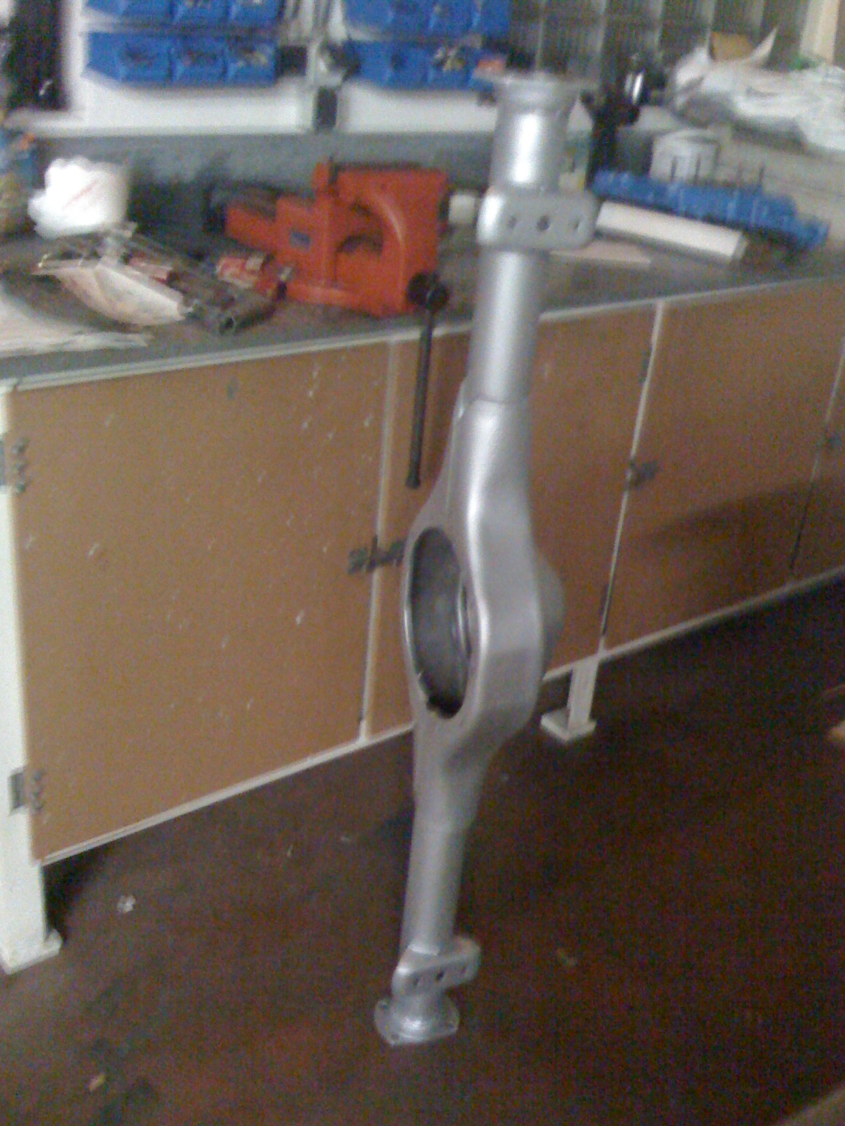

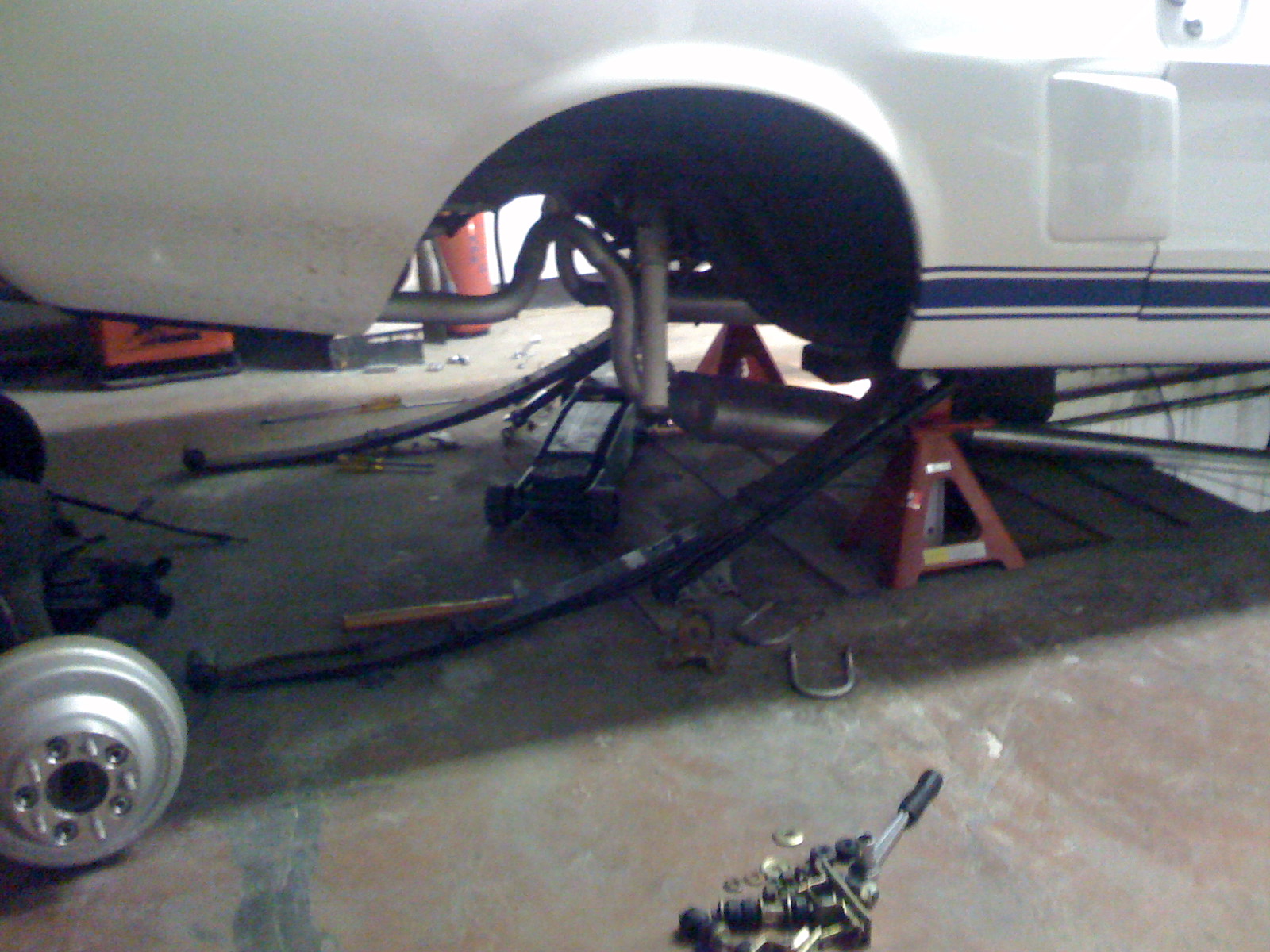

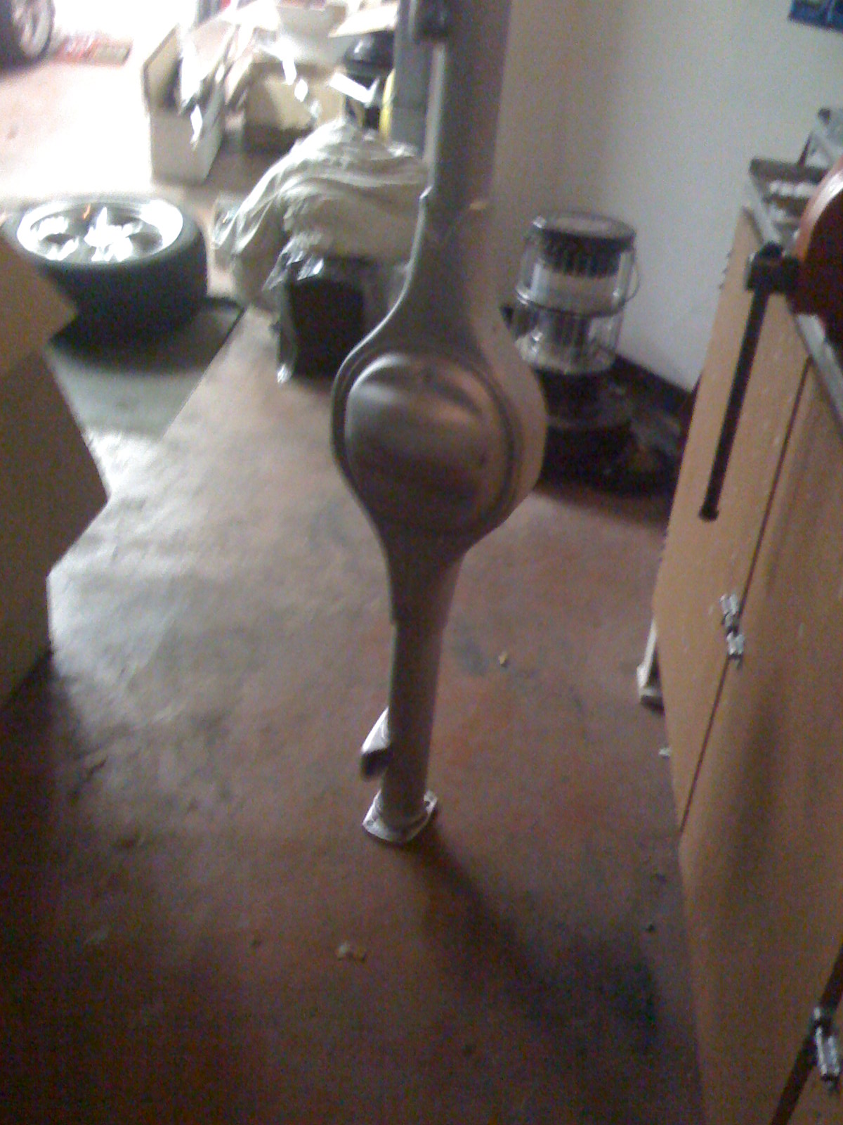

A ce stade, on a remis la boîte, 4 en 1 et le nouveau pignon du câble de compteur. Le pont est tombé, il part demain pour Reims et la carcasse du 9" a reçu ses 2 premières couches de zinc...
Slab est passé en coup de vent, on a enfin pu mettre un visage sur un pseudo, fait plaisir, merci du passage Seb!
Il reste à virer les Y des cut-out, remettre une bout de tuyaux bien propre, commander le nez du 9" et préparer ce pont.

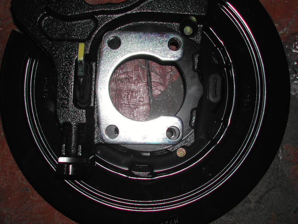

Nouveau problème, c'est pire qu'un Dallas! Les platines des frens à disques n'ont pas le même entraxe que celui du pont... On va devoir boucher les trous à la soudure et repercer mais on va confier le percage à un pro car on a pas trop le droit à l'erreur et ça doit être percé juste...
Sur la photo, on a pas bien centré le plaque mais bon c'est pour montrer que ça tombe mal....

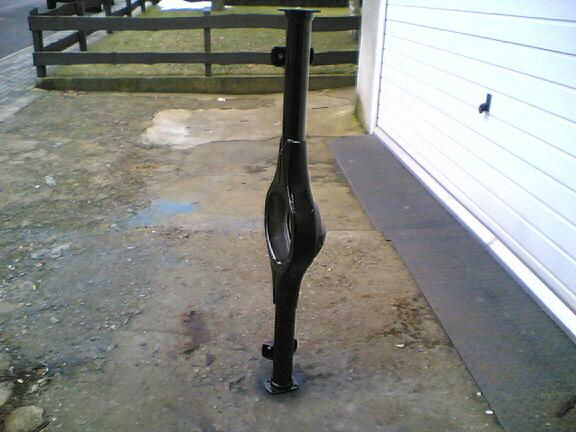

Le pont avec 2 couches de noir.
Edit: je viens de contacter le vendeur du kit et il s'est trompé et m'a vendu un kit prévu pour un autre type de 9". On a bien compris que si je dois renvoyer le kit, je perdrai plus d'argent qu'autre chose (douanes et autre) et donc, il va me faire une bonne réduction sur le nez de pont 9"... En attente de sa réponse.... Encore une merdre mais ça ne vient pas de nous!
