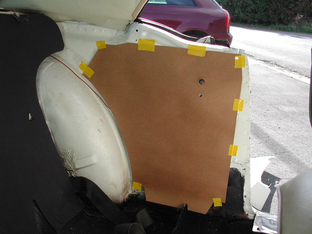

Posté 23 September 2005 - 01:47 PM

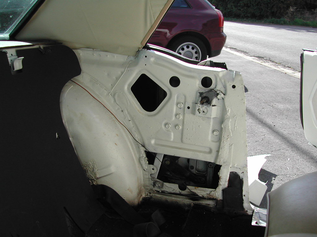

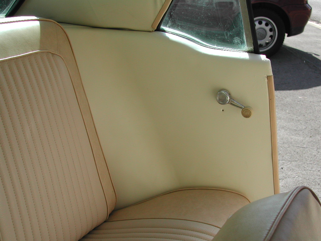

Parfois, je me tapperais bien la tête sur la mur car en faisant du rangement, j'ai retrouvé les watershield pour les quarter panel. Arggghhh, quelle tête en l'air je suis! Mais bon, il fait beau, je fais la nuit ce soir et je suis seul à la maison donc pas le choix, autant si mettre car après j'aurai trop la flemme de le faire...

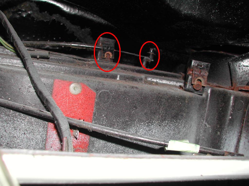

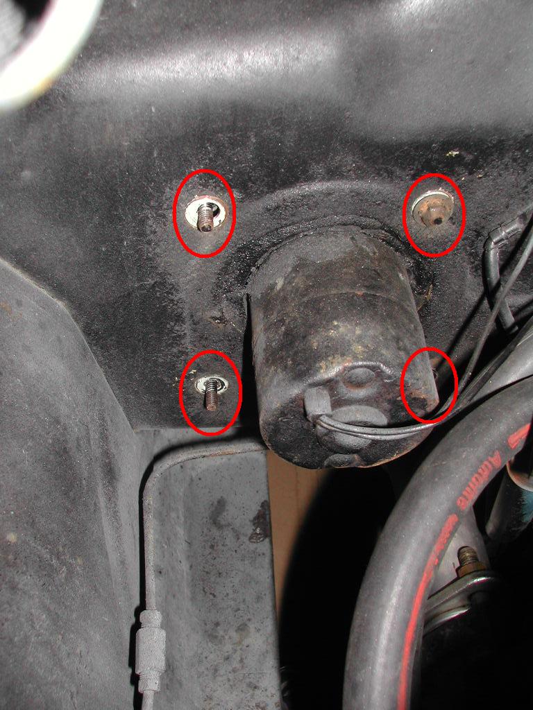

Finalement, suite à un coup de flème extrêmement aïgue hier, je n'ai pas déposé le boîtier de chauffage... Je sais, huez moi!

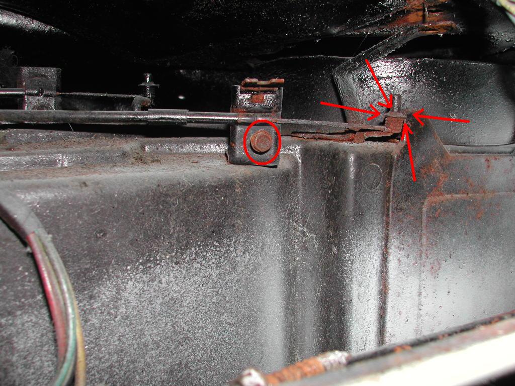

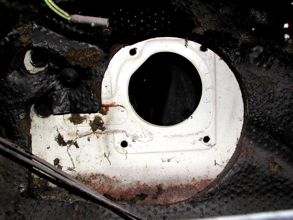

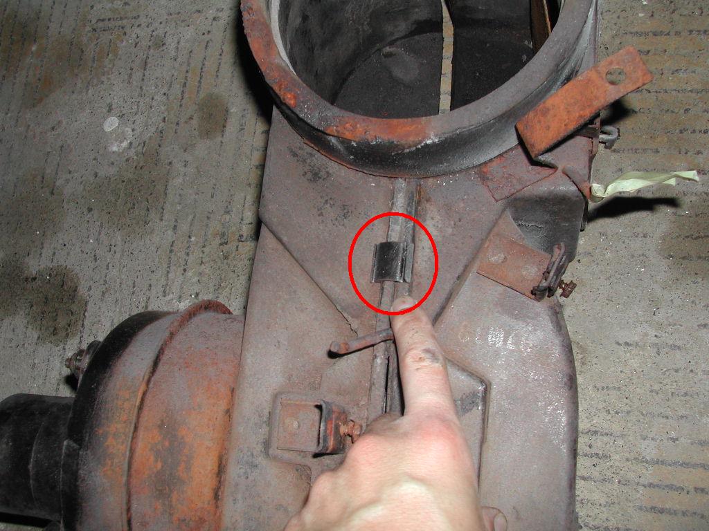

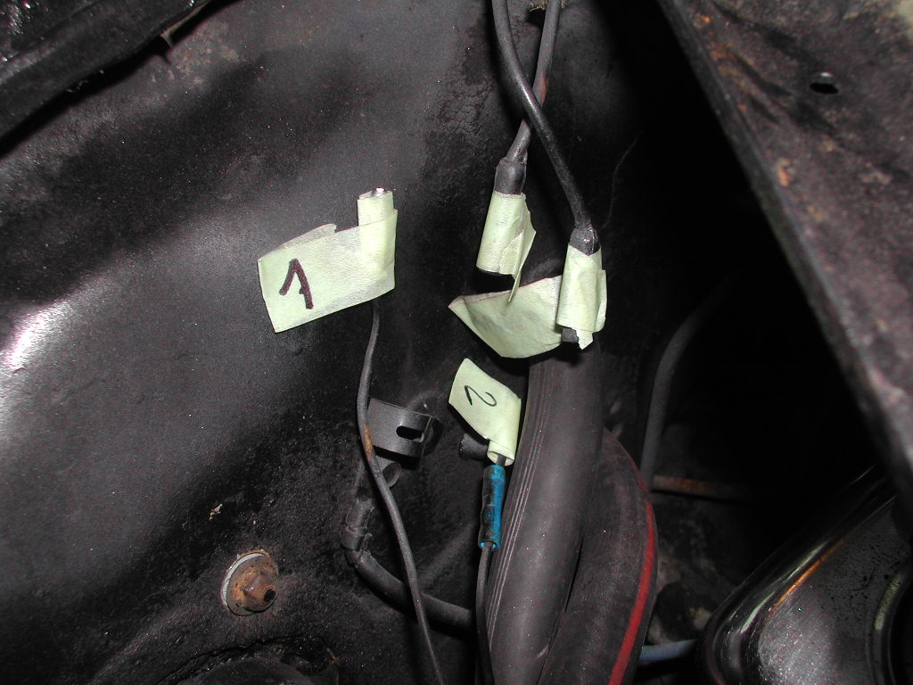

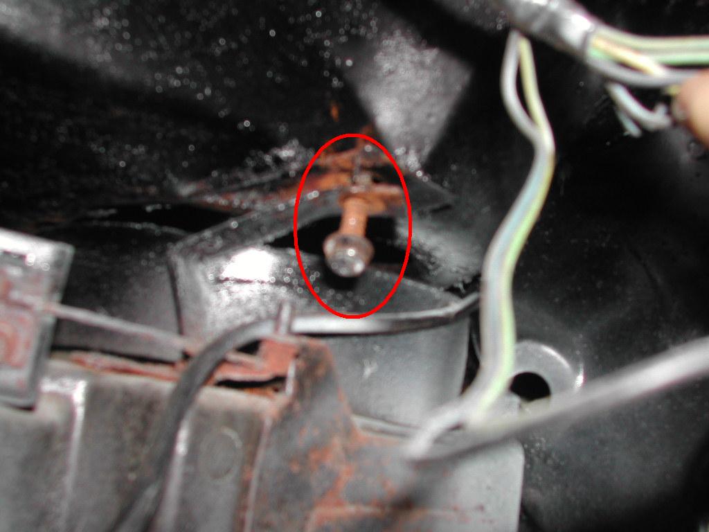

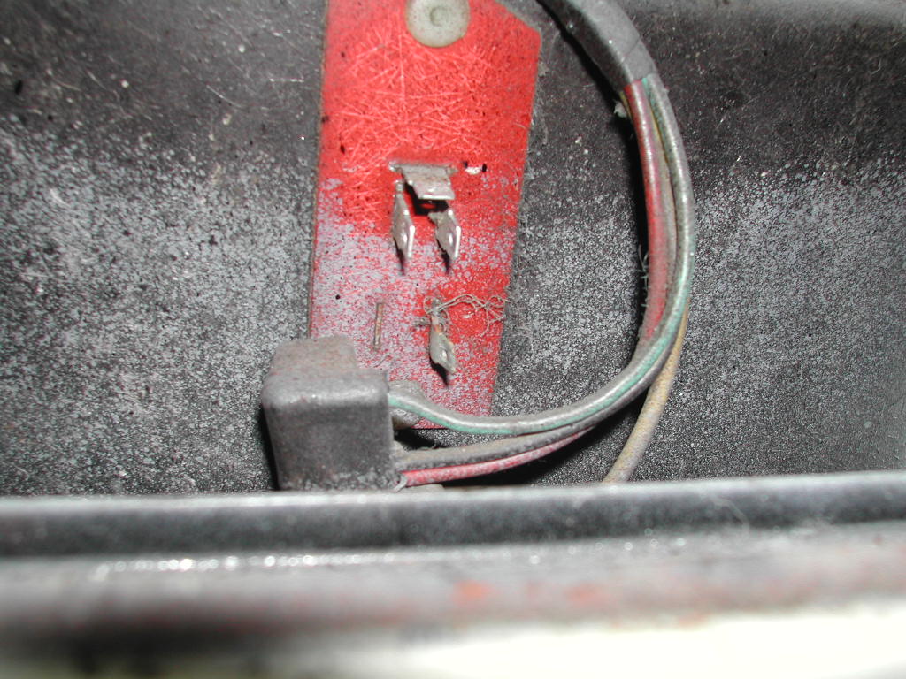

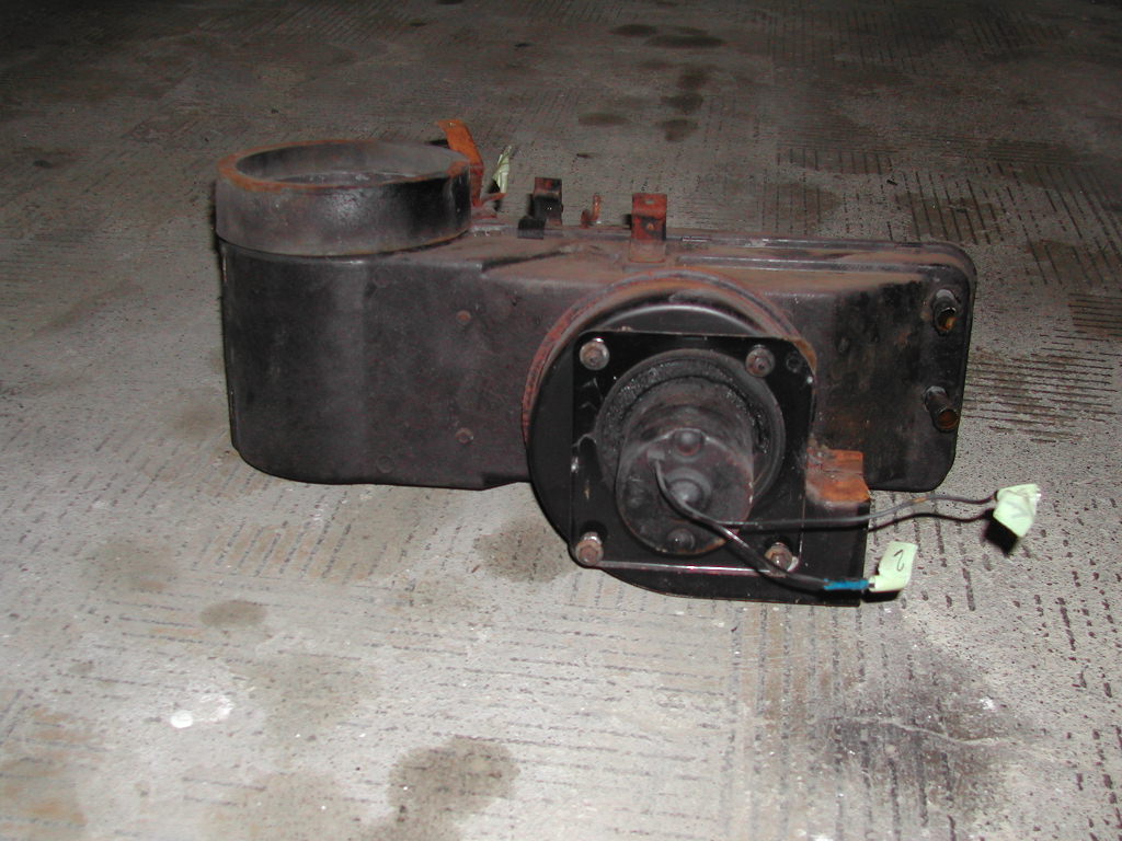

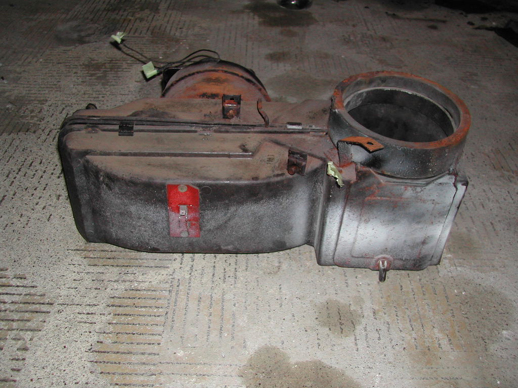

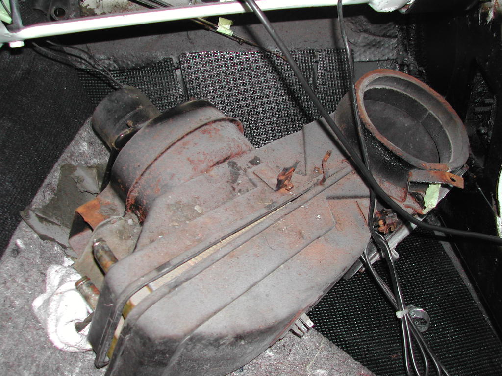

Je l'ai eu ce matin. Faut compter environ 45', un petit peu de patience pour repérer comment c'est monté mais il est venu le vieux sénile!
Il n'y a pas de difficulté majeur donc, à la portée de tous et toutes ;)
Question matos, pas grand chose, qqes clefs ou cliquet avec douilles, un tournevis plat, un vieux essuie (style vieille loque) et c'est parti:

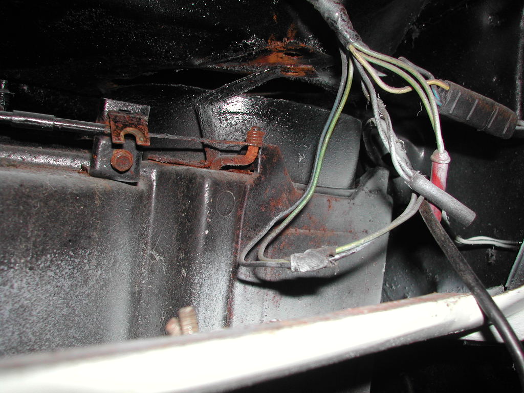

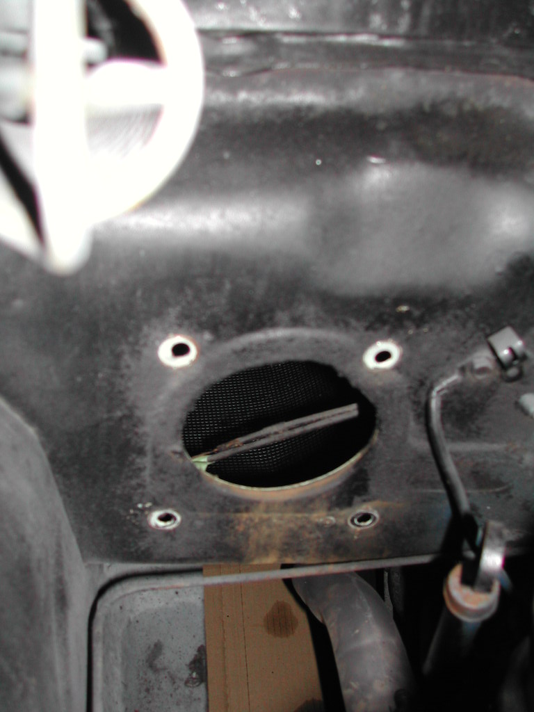

Compartiment moteur:
- Comme d'habitude, on débranche la batterie, ça ne coute rien.
- Dévissez les colliers de serrage des 2 durites au niveau de la pompe à eau et de la pipe d'admission (mon moteur était froid, le radiateur s'était déjà vidé dans l'habitacle donc j'ai eu très peu de liquide de refroidissement dans les mains). On enlève les durites et si possible on récolte le liquide pour le recycler vu que c'est très toxique mais ça, vous le saviez déjà ;)
- Déconnectez les 2 fils qui alimentent le ventilateur du boîtier de chauffage. Il y en a 2 mais j'ai préferé les repérer. Y en a un qui m'a peté dans les mains donc à réparer par la suite...
- Dévissez les 4 boulons qui maintiennent le boîtier de chauffage.
Habitacle:
- Enlevez la boîte à gant.
- Enlevez la radio (c'est optionnel mais je préfère avec beaucoup plus de place que trop peu).
- Dévissez le boulon qui maintient le boîtier en place. Boulon fixé sur un pate juste au dessus de la boîte à gant.
- Dévissez le boulon de la 1ère tirette de chauffage et ensuite, faite sauter la petite rondelle qui maintient la tirette correctement fixée sur le boîtier.
- Répetez cette opération pour la seconde tirette de chauffage qui se trouve près de la cloison pare-feu.
- Idem mais pour la tirette de la petite boîte de dérivation qui se trouve sur la gauche du boîtier. Moi elle était en morceau et séparée du boîtier donc pas de problème.
- Déconnectez la résistance du boîtier.
- Déconnectez les 2 durites qui arrivent sur le radiateur (pensez à prendre la vieille loque pour ne pas tâcher la moquette).
- Voilà, il n'y a plus rien qui retient le boîtier donc il devrait venir. J'en ai un peu chié mais il est venu!

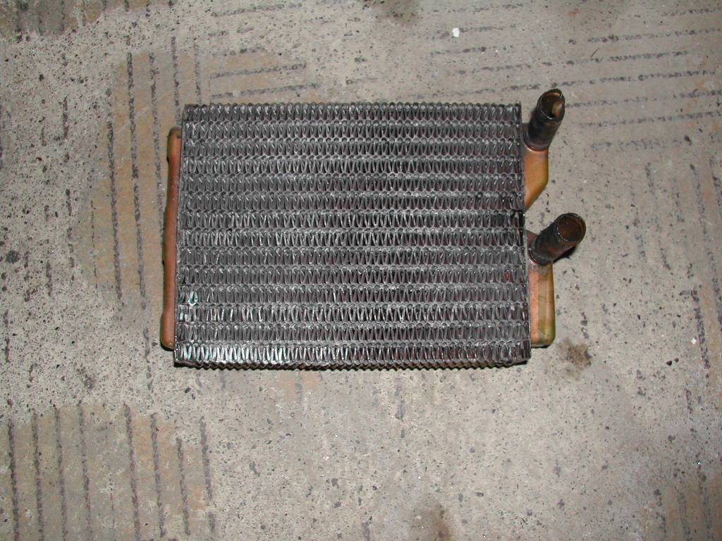

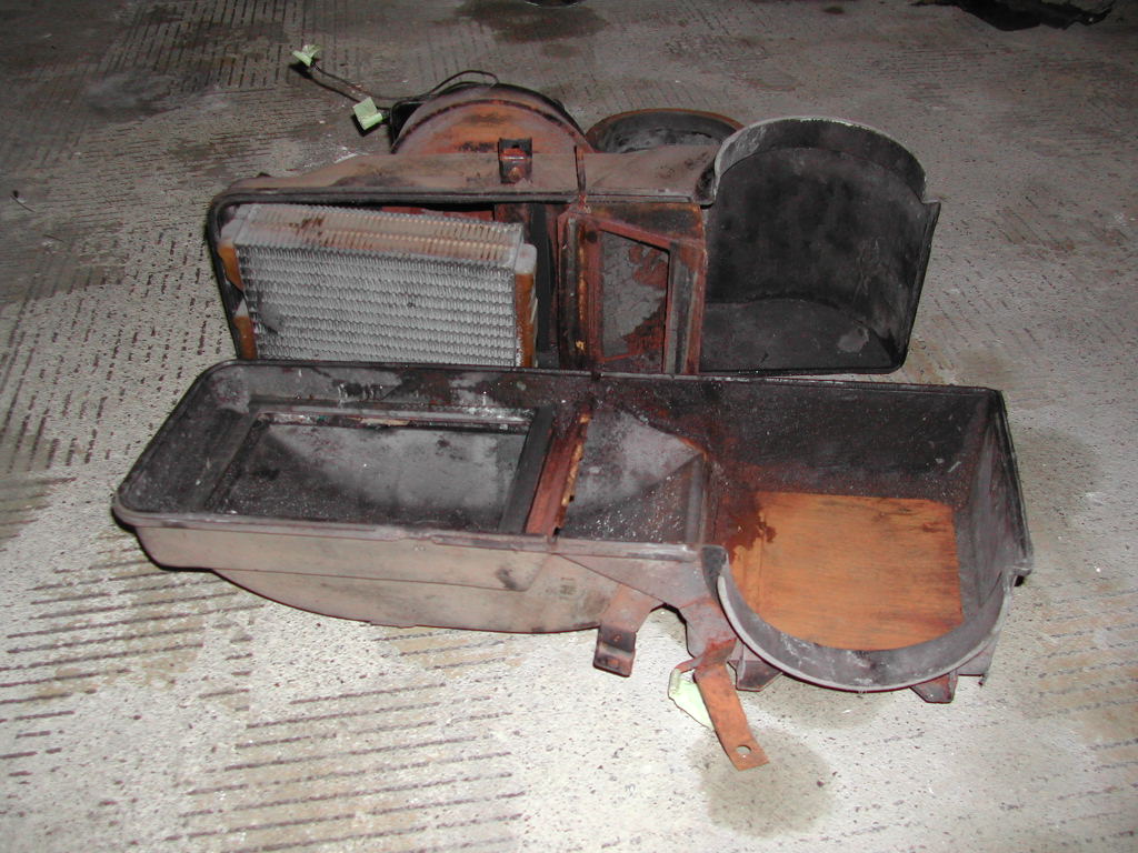

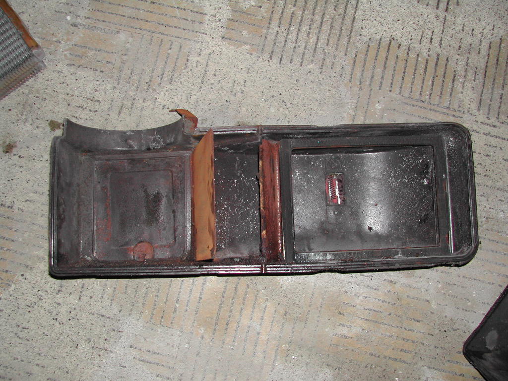

#497 Sponge
Posté 29 September 2005 - 09:59 AM

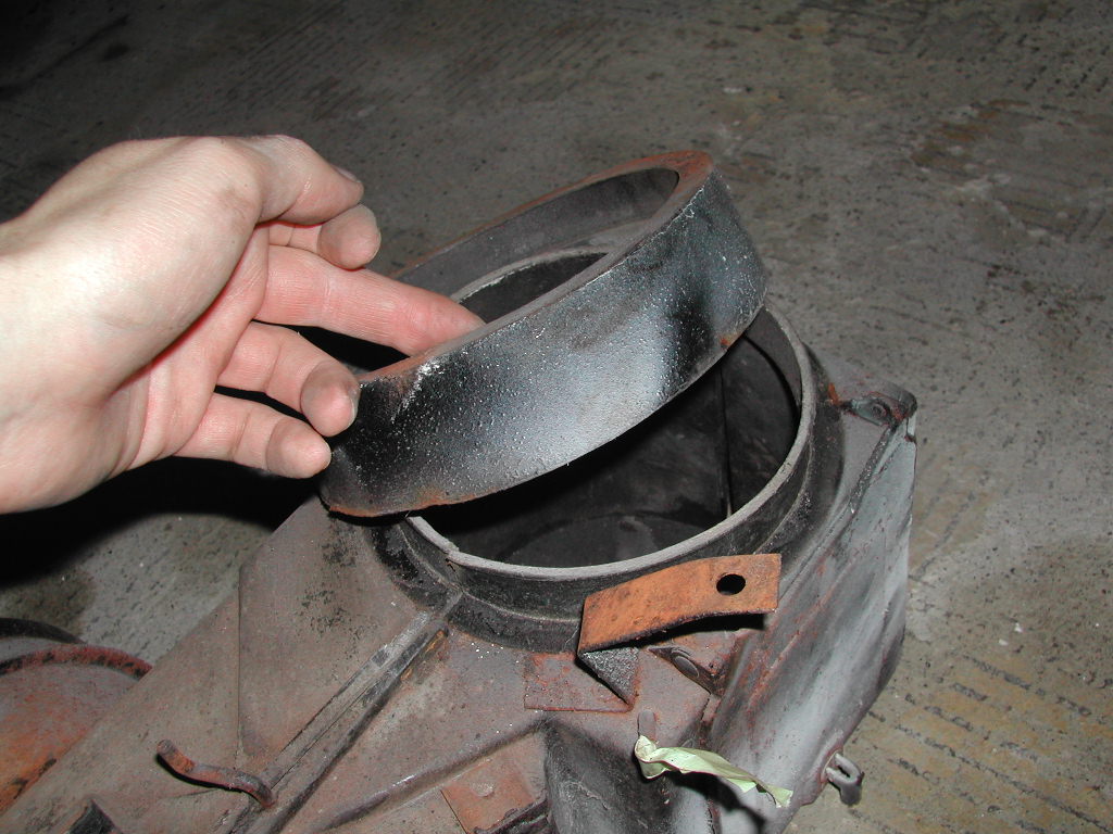

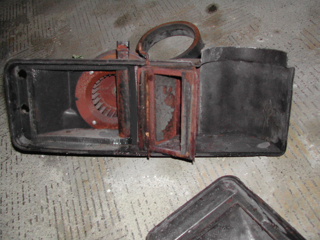

Seconde étape, on démonte le boîtier pour voir ses entrailles.
- Avec un tournevis, faire sauter les 11 clips qui scellent le boîtier.
- Enlever le joint.
- Ouvrez le boîtier, et on sait facilement démonter le radiateur: il n'est pas fixé.
- Un bon coup de nettoyage pour lui redonner une seconde jeunesse et c'est bon!

Le boîtier est en fibre de verre, est-ce que de la peinture normale en bombe tiendrait dessus?
#499 fredo08
Posté 29 September 2005 - 10:14 AM
Yes, avec un apprét polyester avant pas de probléme :wink:

ha ben attend la ..., tu vas pas coller de l'appret polyester sur le bloc de chauffage. Pourquoi pas chromer aussi l'elice du moteur de chauffage ....
La fibre de verre, c'est deja du poyester, un p'tit coup de poncage pour que ce soit propre et un coup de bombe ou de pistol et rulez...
