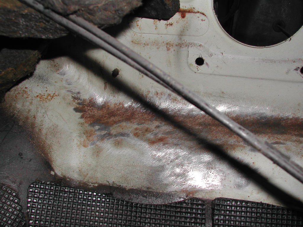

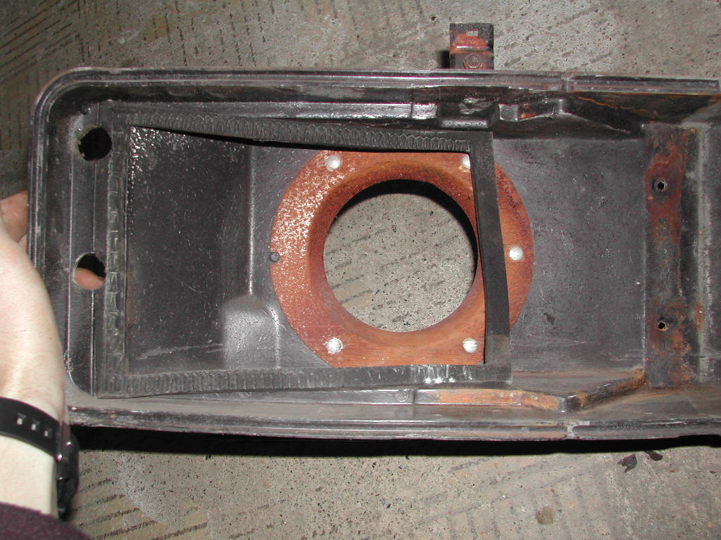

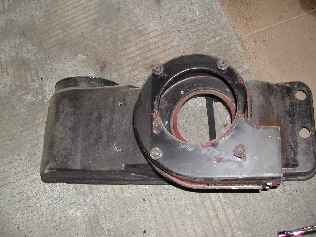

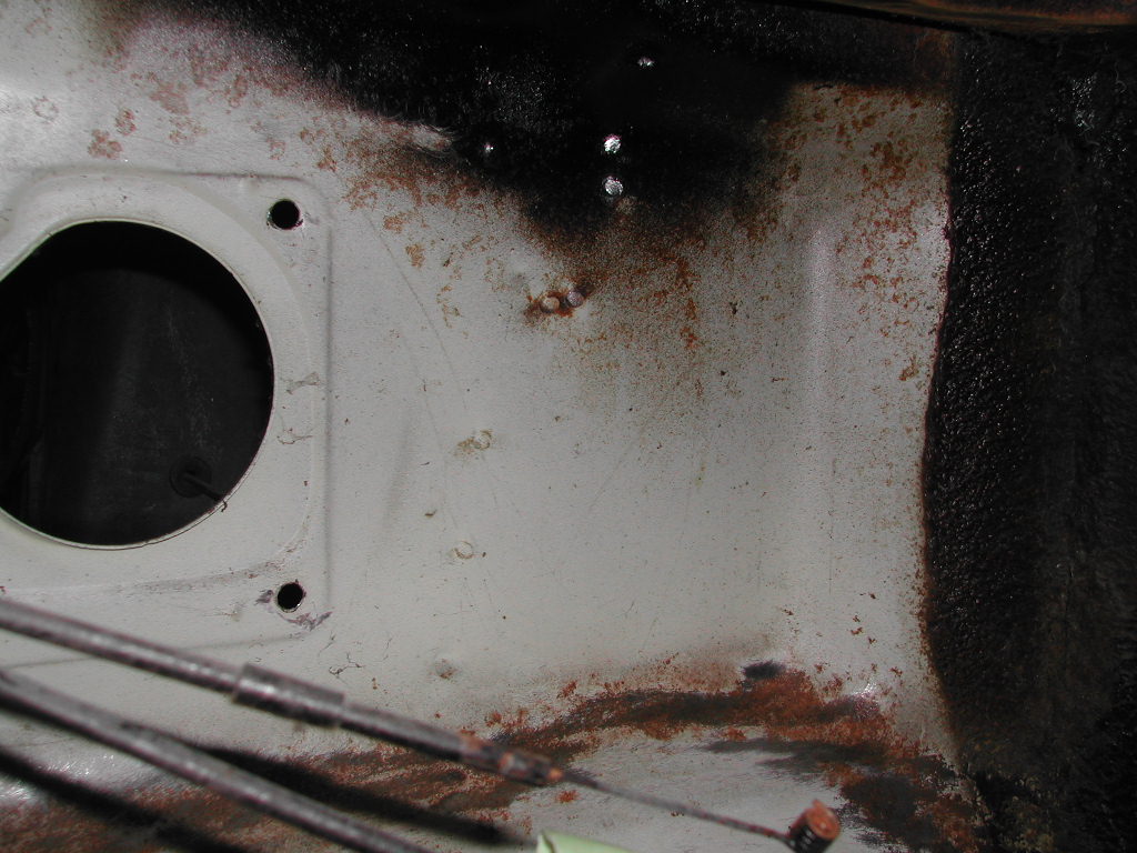

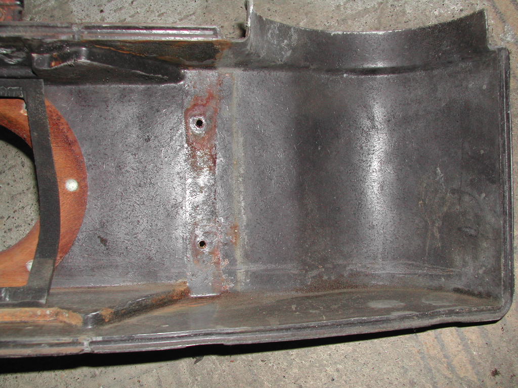

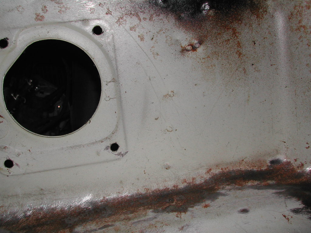

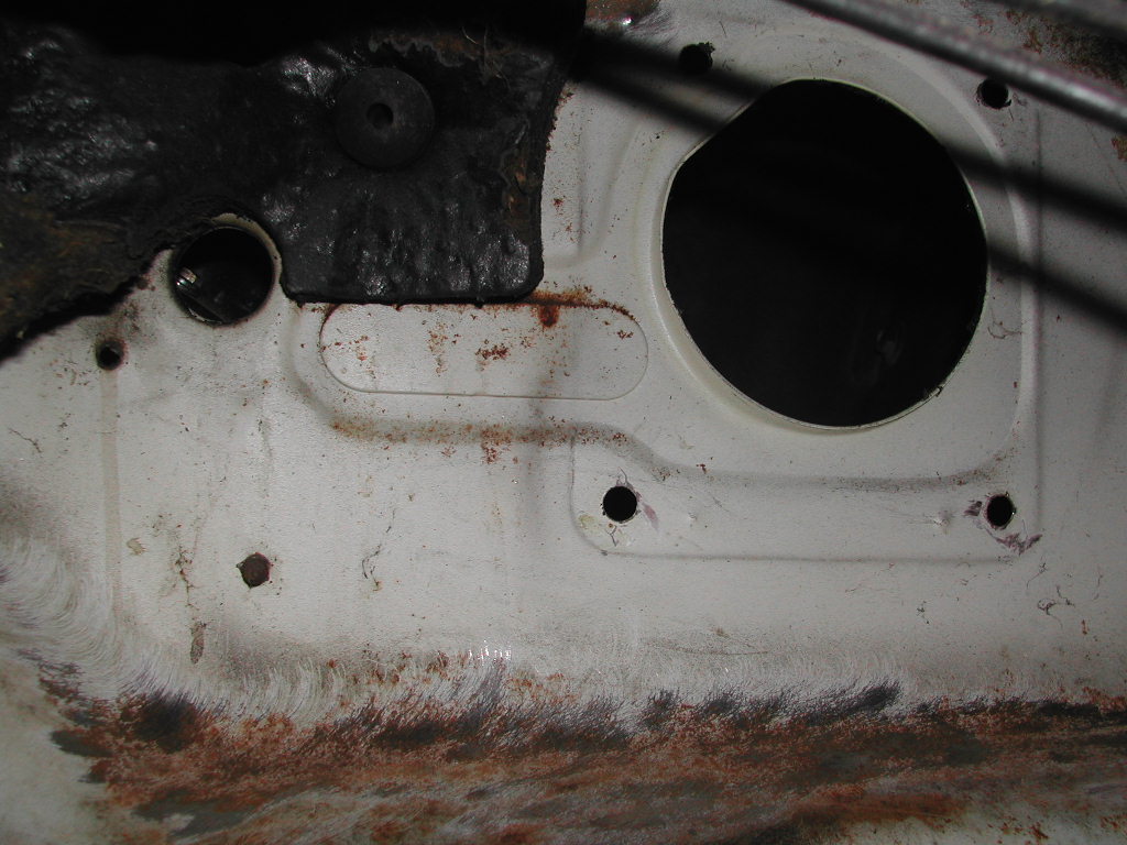

A défaut de travailler sur le boîtier de chauffage (merci pour les conseils ;)), sur le moteur des essuie-glace, j'ai fait un travail pas très dur, c'est à dire: poncer puis traîter.
Où ça? Ben c'est simple, derrière le boîtier de chauffage, derrière l'isolant. Ca m'a pris 40' car il y avait très peu de rouille, tout superficiel et un bon coup de brosse métallique sur une foreuse et le tour était joué!

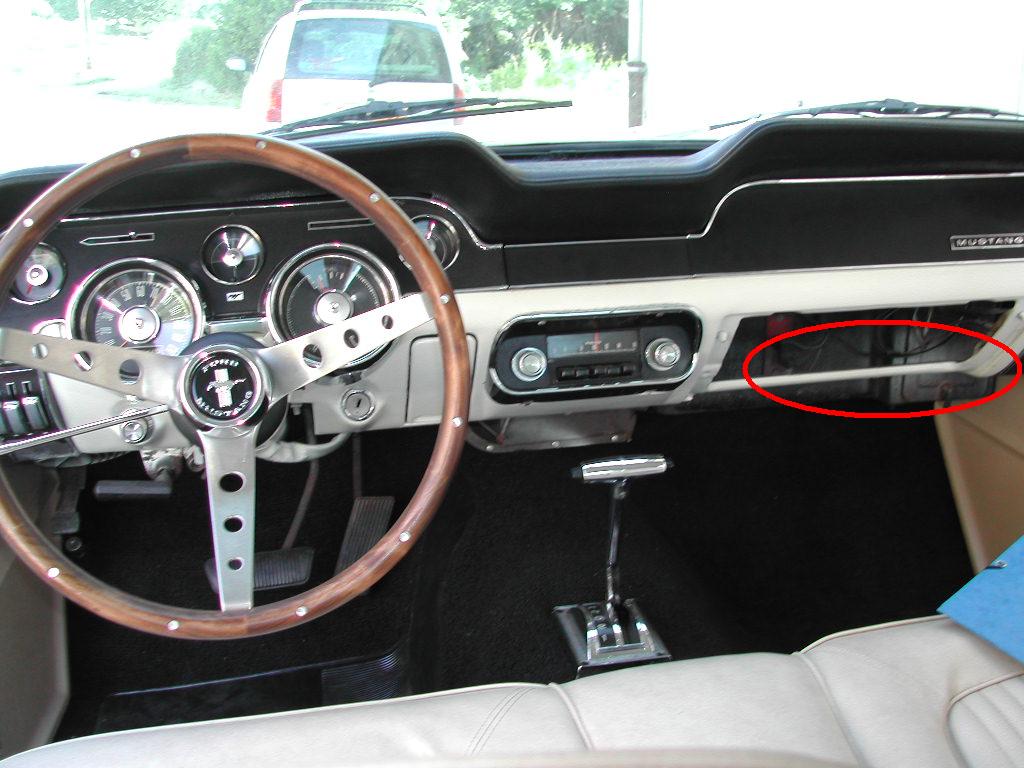

Je sais que je suis chiant sponge, mais j'apprends beaucoup avec ton post, et la j'ai un peu de mal a situer les photos. T'as pas une photo avec un peu plus de recul, pour que je situe?
Bravo pour ce boulot sponge, et merci pour le cour de resto.
Seb
Seb
Pas de problème :)

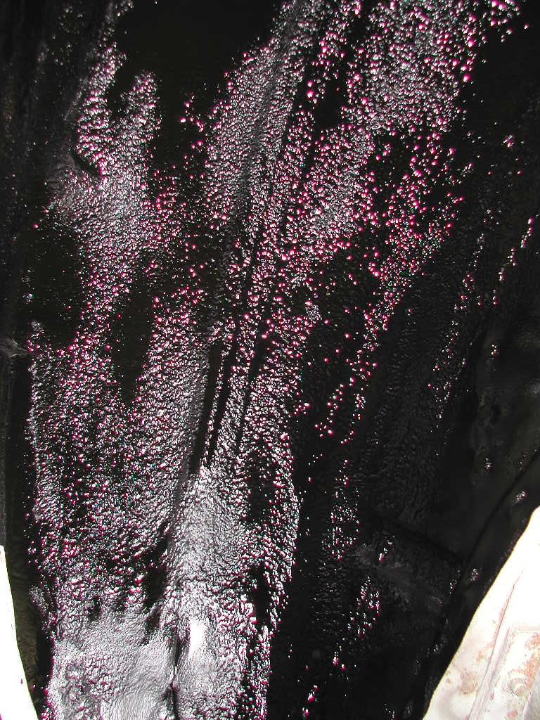

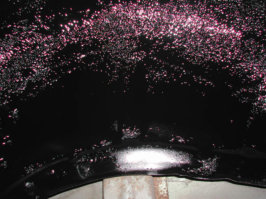

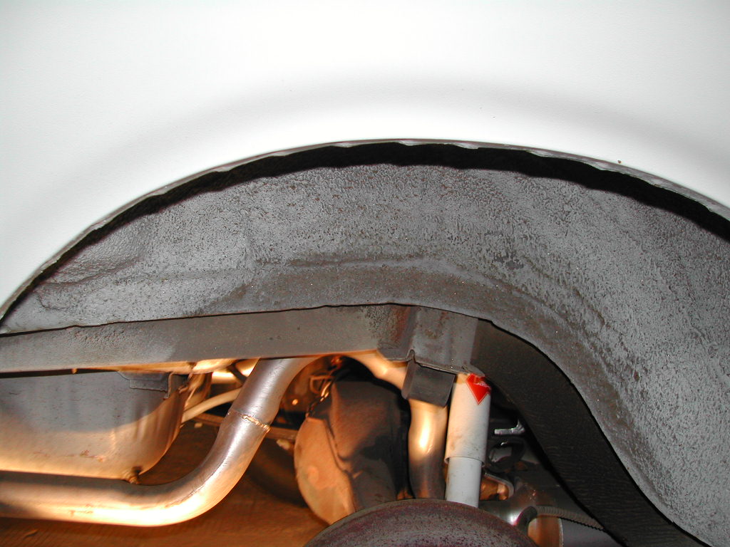

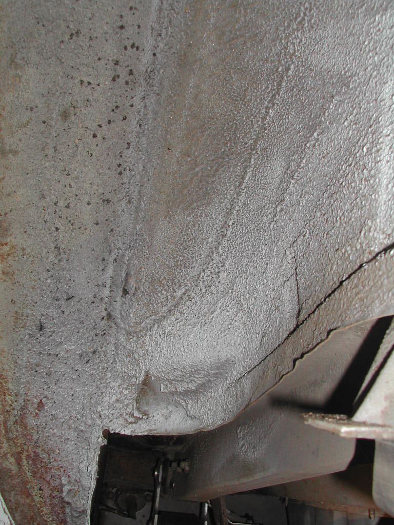

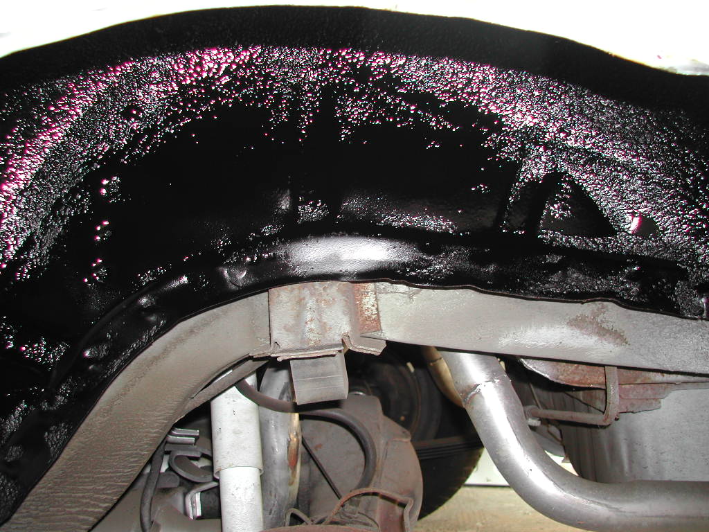

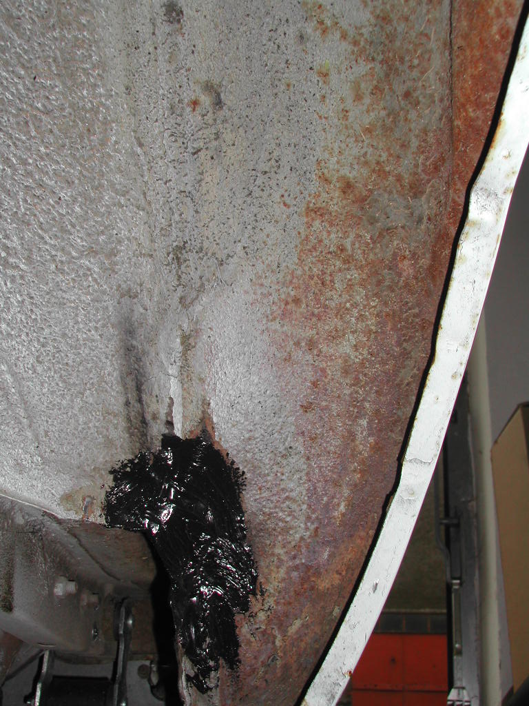

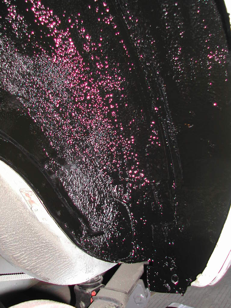

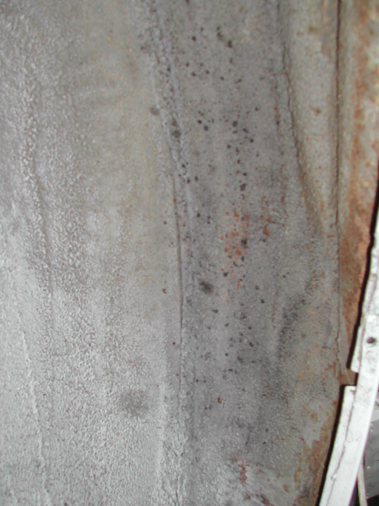

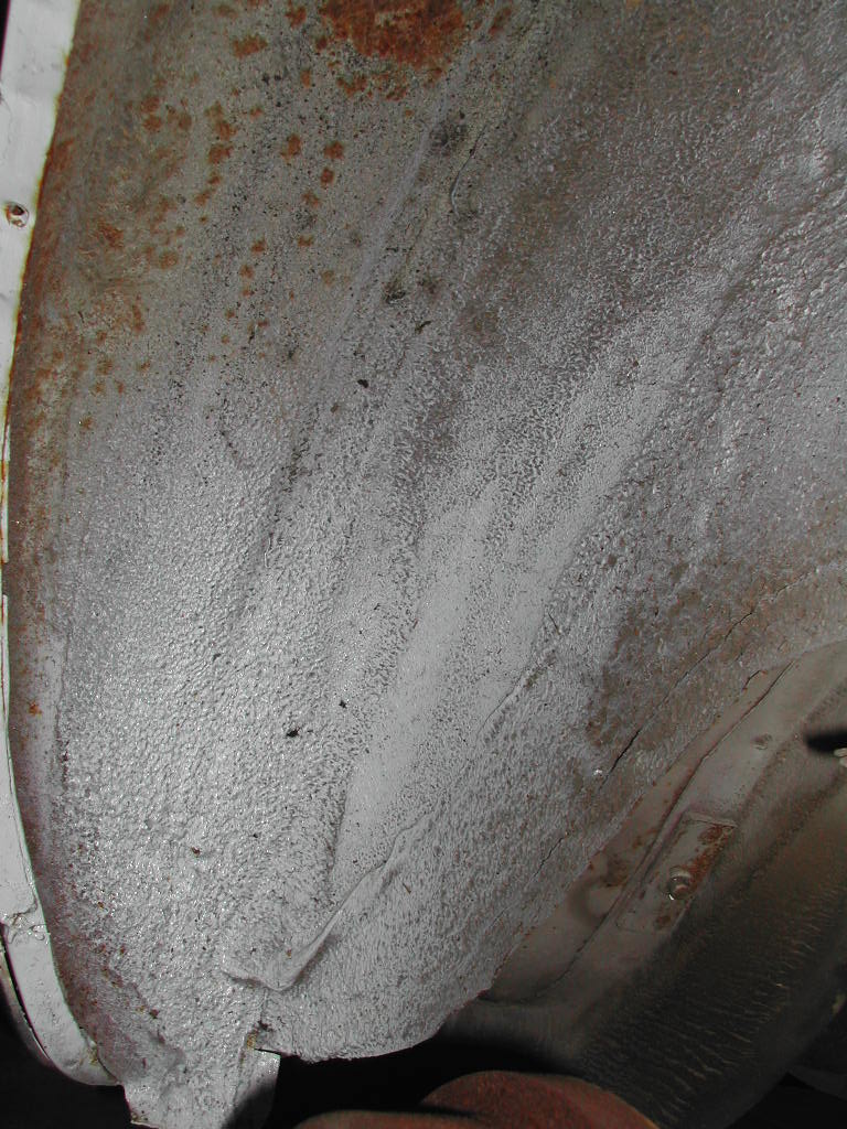

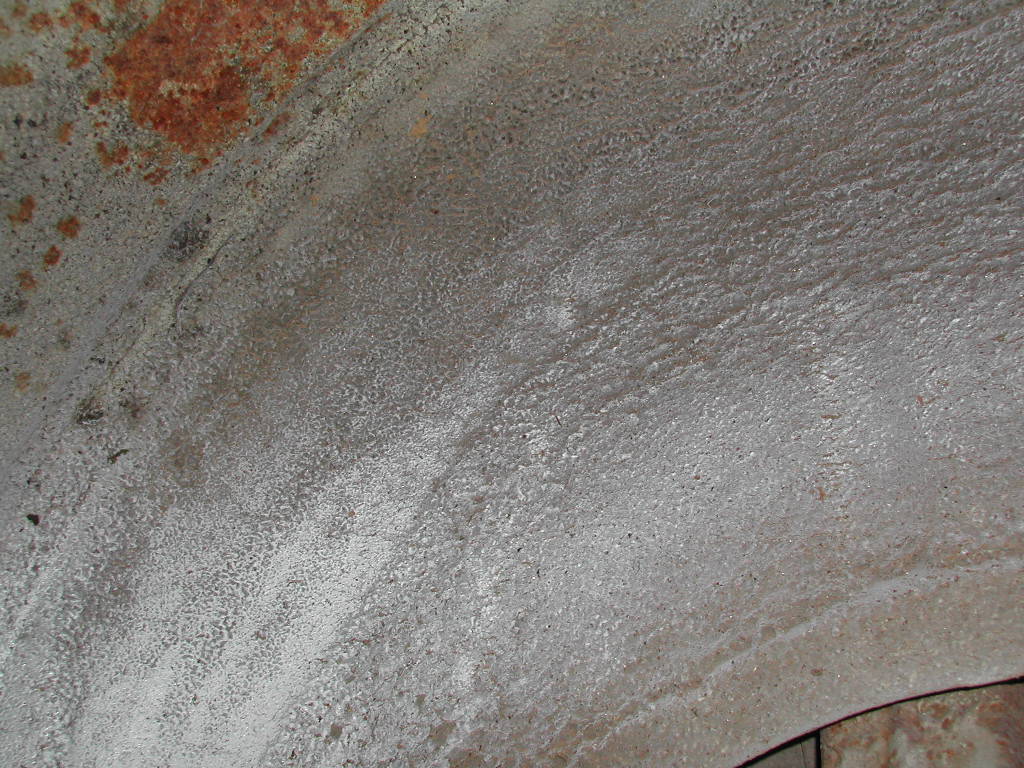

Jamais je n'aurais pensé que traîter le passage de roue était aussi long et ennuyant et assez difficile même. J'ai passé 2 matinées dessus (1 pour chaque côté)...
Mais bon, vu l'excellent état de mes passages de roues, j'ai fait ce que j'ai pu. C'est à dire, foreuse + brosse métallique, j'ai bien insisté sur la surface qui présentait de la rouille, le reste, c'est en excellent état, ça tient à merveille donc j'ai bien poncé tout, et anti-rouille hydrofuge.
Le résultat est assez sombre, c'est noir :)
Maintenant, je pense avoir rallongé la durée de vie des passages de roues pour qqes dizaines d'années. La suite, dès que ce sera sec, 2ème couche d'anti-rouille puis idem, dès que c'est sec, anti-gravillon...
Edit: j'ai fait le côté droit ce matin et maintenant, on laisse sêcher qqes jours avant de passer la 2ème couche qui serait plus superficielle je pense...

Posté 06 October 2005 - 01:07 PM
Sympa les paillettes roses style disco :!:
:langue:
#513 Sponge
Posté 06 October 2005 - 08:47 PM
:langue:
C'est l'effet du flash... Crois moi que je ne veux pas que mes passages de roues ressemblent à un Night Club ;)

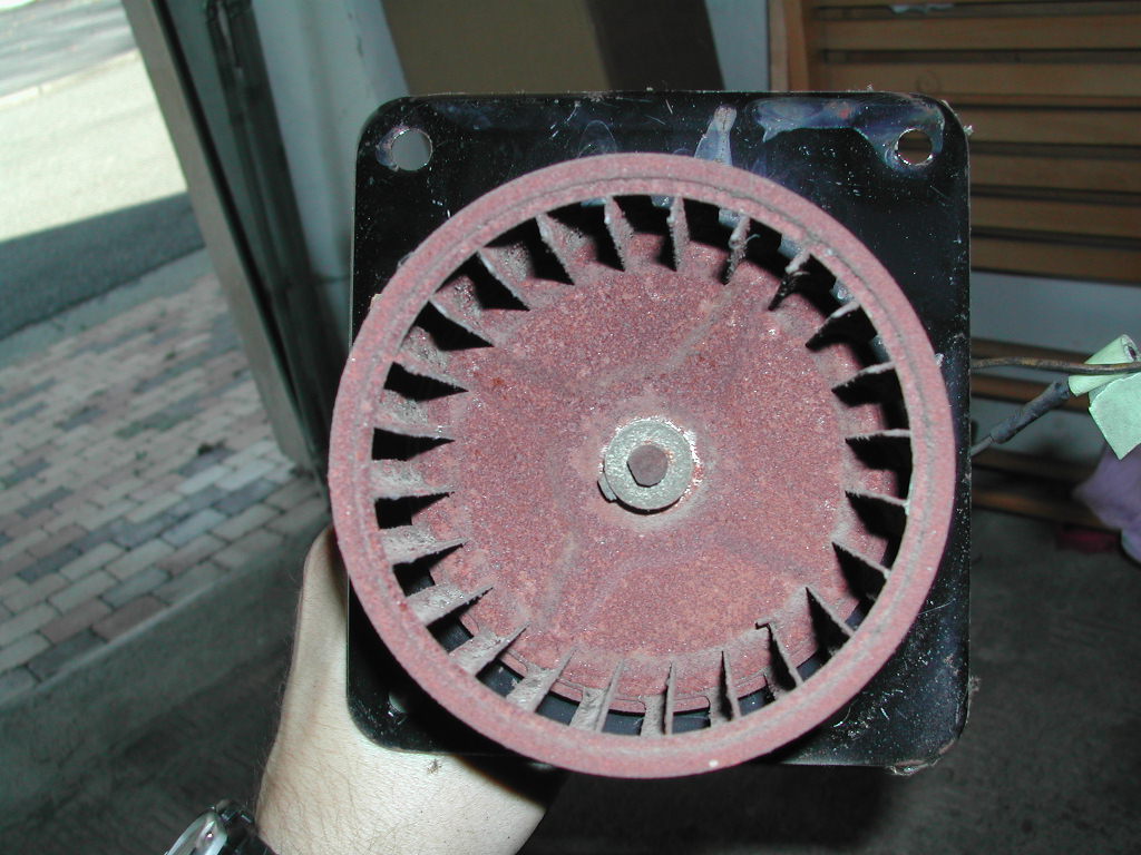

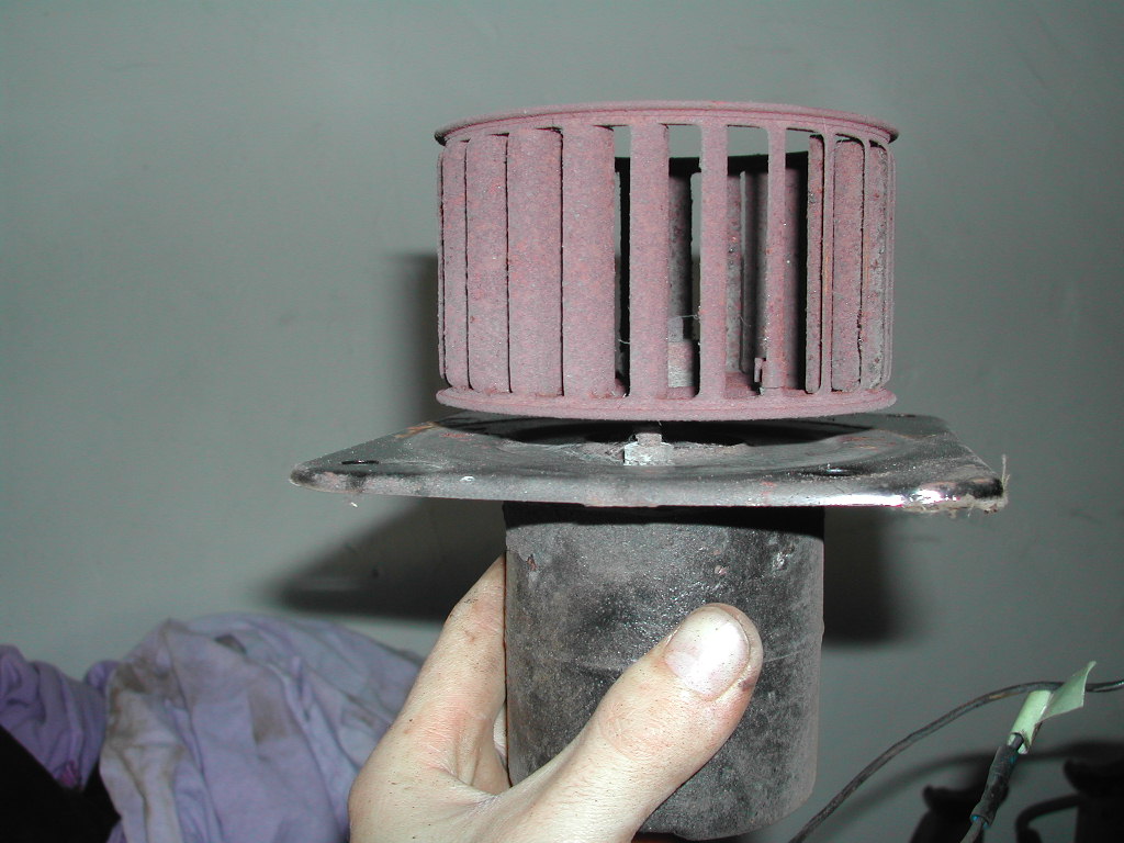

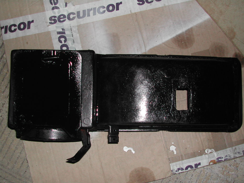

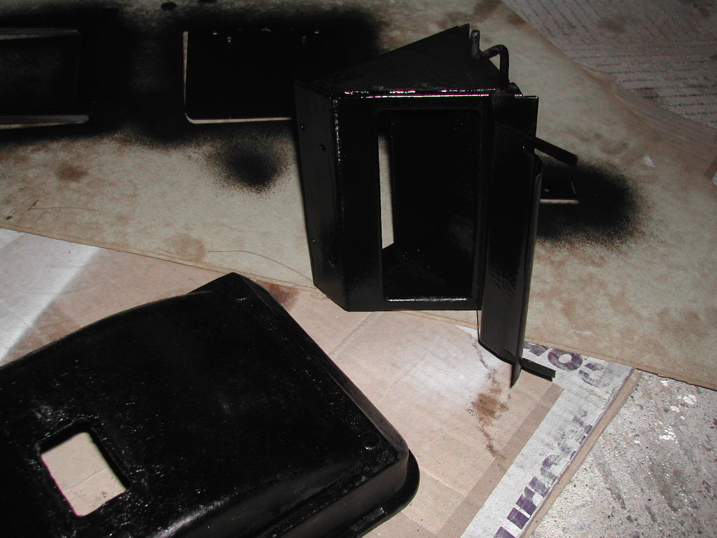

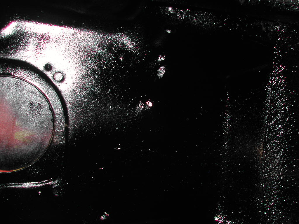

Il est temps d'attaquer le boîtier de chauffage qui traîne dans le garage...
J'ai suivi les recommandations de Romuald donc peinture noir sur le boîtier et anti-rouille noir sur les pièces métalliques.
Evidemment, avant tout cela, brosse avec poils en métal, ponceuse, bref nettoyage à fond! J'ai démonter toutes les parties qui pouvaient l'être (clapets, résistance, joints (ce qui en reste car c'est plus de la mousse qu'autre chose) et le moteur pour ne pas mettre de la peinture noir dedans).
C'est assez gai à faire, pas chiant, faut juste être minutieux et ne pas tomber comme moi en panne de peinture noire...
