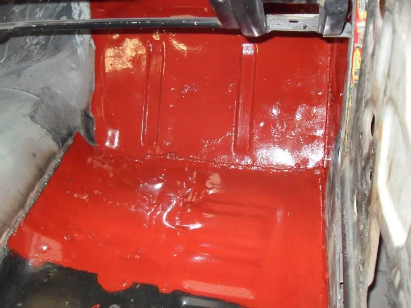

Bon un peu de travail ce soir vu que les jours s'allongent (le temps est encore froid pour la saison mais bon) : nettoyage d'une partie intérieure du firewall avec le système AquaClean de KBS Coatings, séchage puis application de RustBlast afin de voir ce qu'il se passe.
Après rinçage et séchage, j'appliquerai une couche de RustSeal rouge pour voir si ça marche vraiment bien (donc une photo plus tard Posted Image)
#284 bugsoli
Posté 14 May 2010 - 06:27 AM
Hier soir, mise en place de 2 couches de RustSeal de chez KBS sur une partie du plancher intérieur... où ais-je foutu cet APN bon sang ? Photos plus tard, dès que je l'aurai retrouvé Posted Image

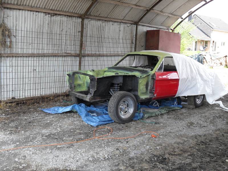

Posté 16 May 2010 - 09:17 PM
Bon, j'ai finalement retrouvé l'APN et comme promis, voici les photos de l'application de plusieurs couches de produits KBS :
La voiture dans son "entrepôt"...

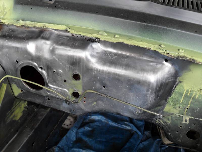

2 couches de KBS couleur Red Oxide sur une partie du plancher intérieur : SDC10111.JPG

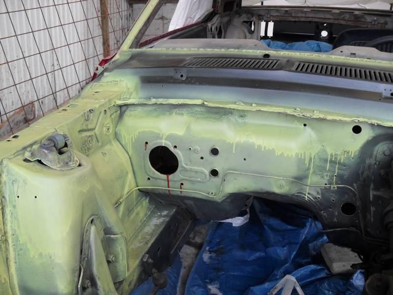

Avant ponçage du etch primer (LESONAL) d'une partie du firewall : SDC10114.JPG
Après ponçage du etch primer (commence à en avoir marre de poncer cette bagnole) : SDC10117.JPG

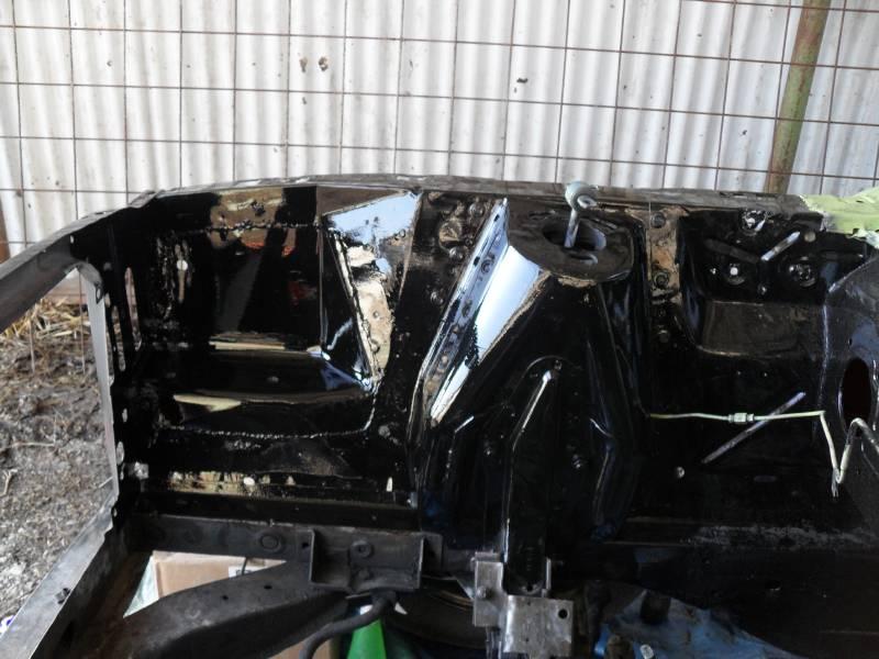

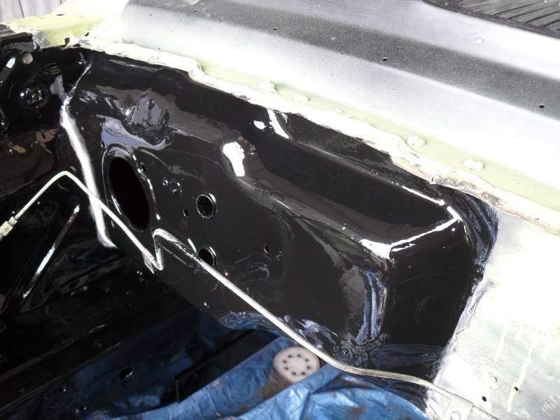

Après une couche de KBS couleur Gloss Black : SDC10119.JPG
Et après 2 couches : SDC10120.JPG
et :

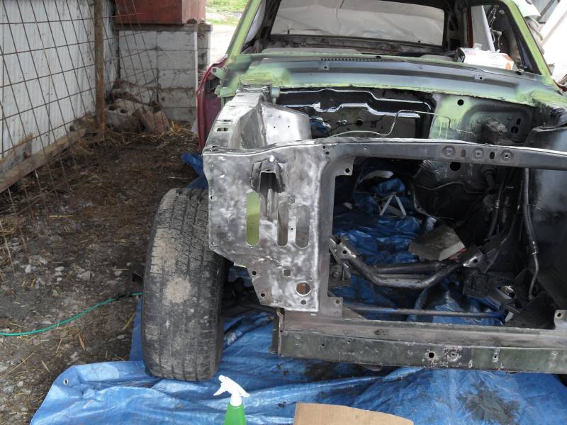

Demain d'autres photos du reste du côté droit de la voiture (partie intérieure du compartiment moteur)

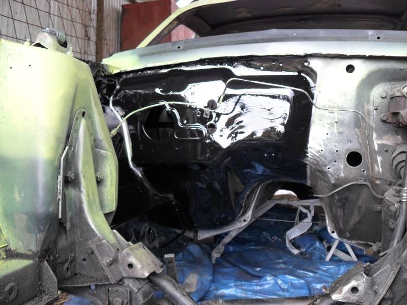

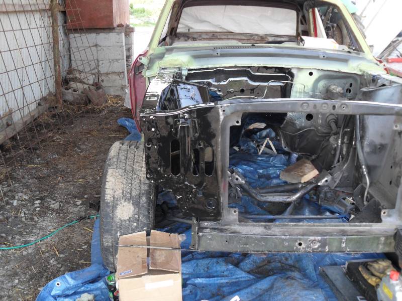

#287 bugsoli
Posté 17 May 2010 - 07:08 AM
Et voilà une partie presque terminée du côté droit (intérieur), il manque une deuxième couche mais j'avais plus de courage hier soir...
Avant :
Après une 1ère couche :

question à 2 balles mais tu vas pas meuler les bourrelets de soudure? T'as pas peur que ca fasse un peu "frankenstang" à la fin?
#289 bugsoli
Posté 17 May 2010 - 12:01 PM
Hello, non j'ai pas envie de les meuler à cet endroit là Posted Image
Aux autres endroit "stratégiques", c'est déjà meulé Posted Image

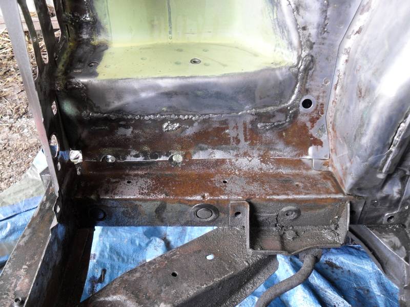

Et la rouille qu'il y a sur le longeron en dessous du support de la batterie,pourquoi tu ne la pas retirer?.

#293 bugsoli
Posté 18 May 2010 - 06:51 AM
Salut Marc, la rouille était trop empreinte dans le longeron donc j'ai préféré traiter avec le produit KBS
