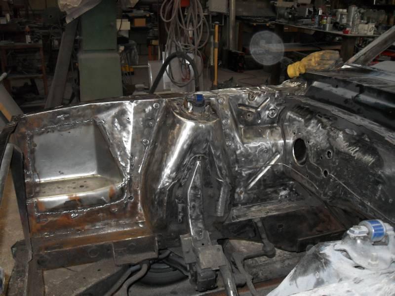

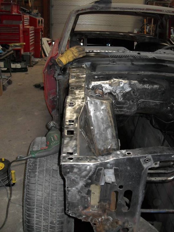

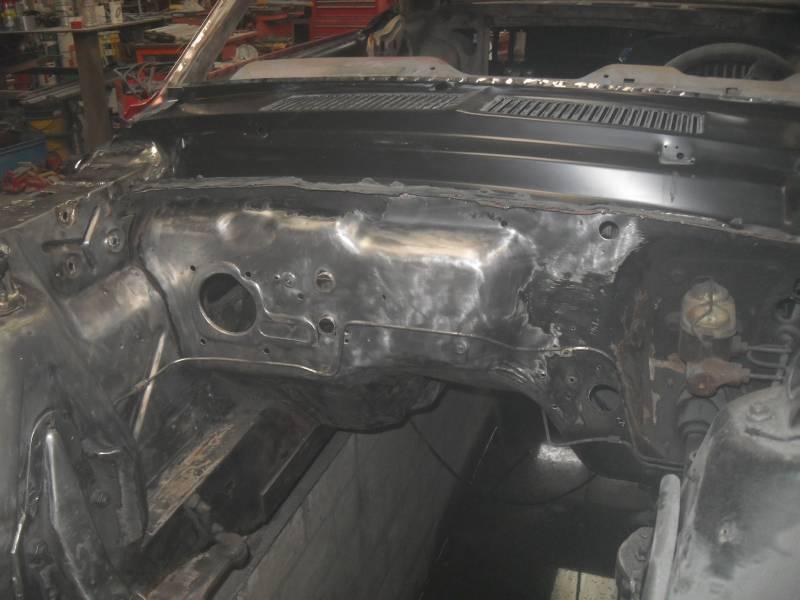

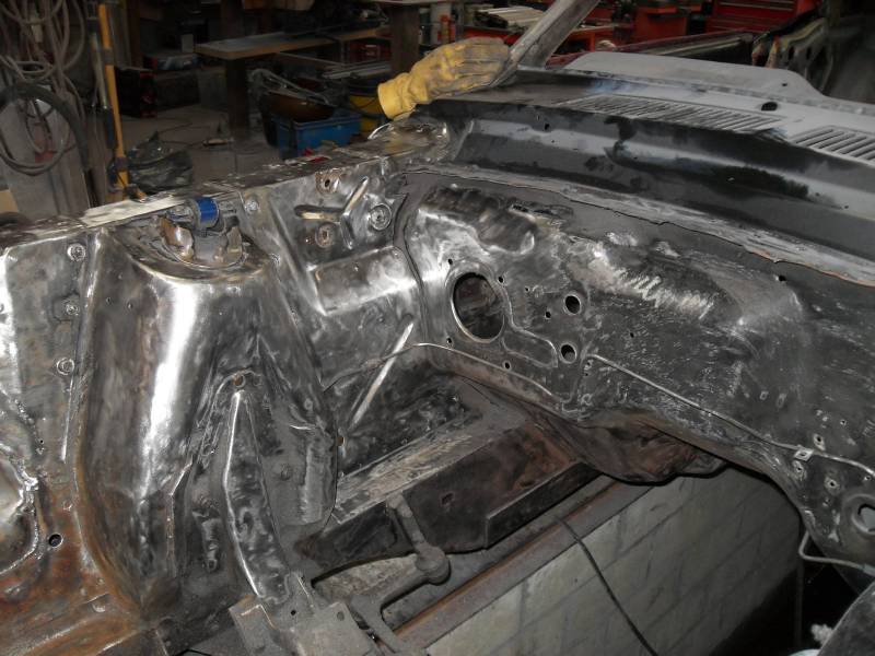

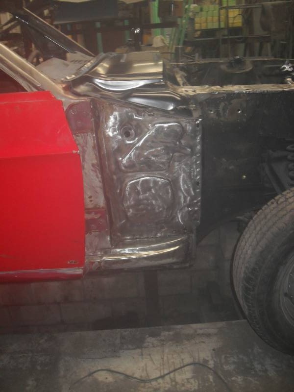

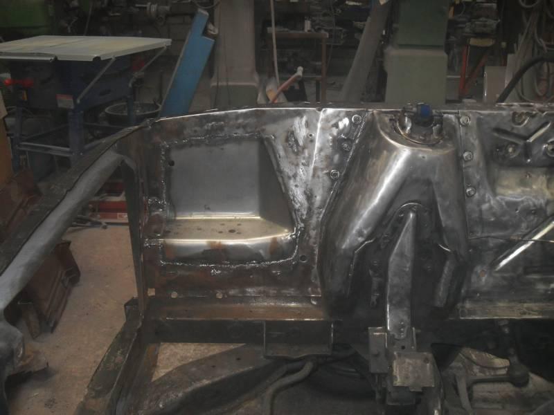

Un peu de travaux ajdh de décapage du compartiment moteur + achat de produits pour préparer la carrosserie pour la peinture (qui viendra un jour mais pas de suite) et mise en place de la colle pour carrosserie aux endroits stratégiques.
Les produits achetés sont :
- 1K Etch Primer pour mise sur la tôle à nu (sans rouille)
- Fibre de verre pour mise sur les ailes arrières
- Tanik pour neutralisation de la rouille
J'avais d'autre part acheté les produits KBS Coatings pour la réfection de la peinture du chassis donc je vais en profiter pour l'utiliser dans le compartiment moteur en premier (ça va le faire en Gloss Black Image IPB)

#265 damien-mach1
Posté 19 April 2010 - 04:43 PM
Pour quoi faire? :huh:
Beau décapage en tout cas. B)
#266 bugsoli
Posté 19 April 2010 - 05:00 PM
'Lut Damien, merci pour le décapage, ça commence à faire mal aux bras mais on va y arriver, c'est ce qui faut se dire Image IPB
La fibre, c'est pour remplacer les soudures à l'étain car sinon ça va faire comme si il y avait un creux à la fin de l'aile (en haut) et à la fin du toit (en bas donc). La fibre est crade mais très résistante donc je préfère faire ça que de mettre du mastic partout et de l'enduit.
#267 marc_spierk
Posté 19 April 2010 - 06:41 PM
Ne prend pas de la fibre,il y a du mastic d'aluminium c'est une autre qualité que la fibre.
#268 bugsoli
Posté 19 April 2010 - 06:46 PM
Oh Marc, c'est maintenant que tu viens ? Image IPB
Trop tard, j'ai déjà acheté la fibre et c'est un pot de 1kg minimum donc avant de la taper, je crois que je vais l'utiliser... c'est con, si j'avais su !
