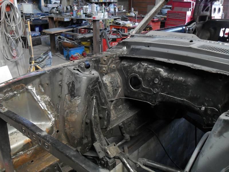

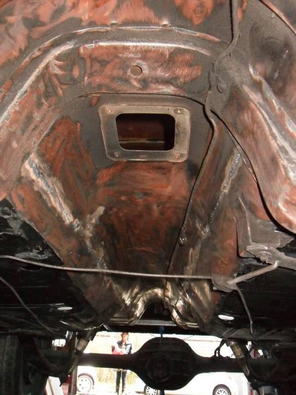

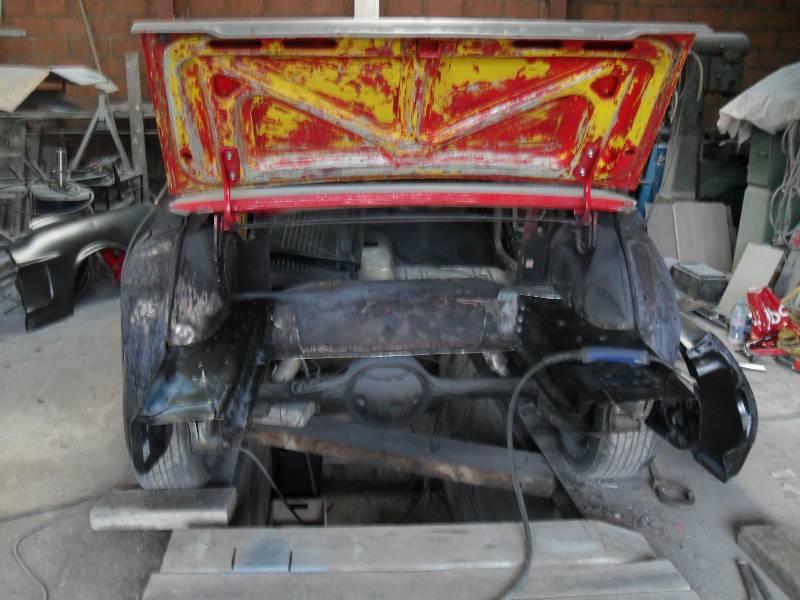

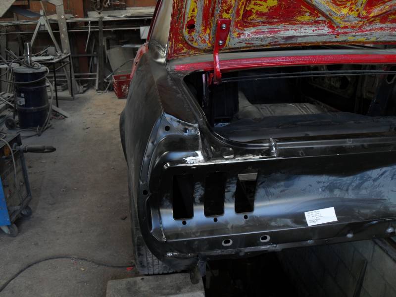

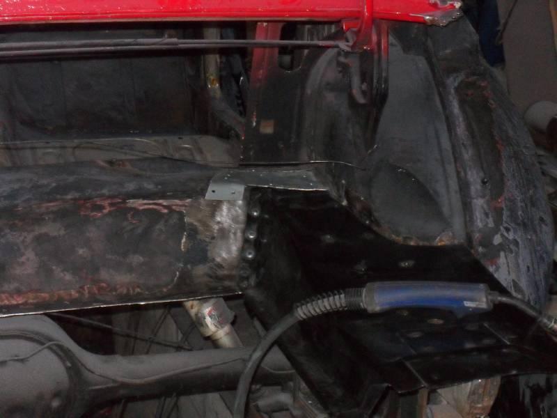

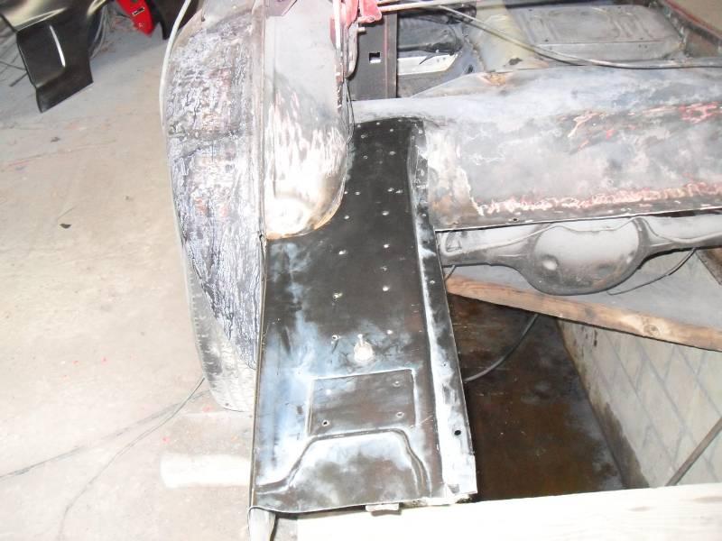

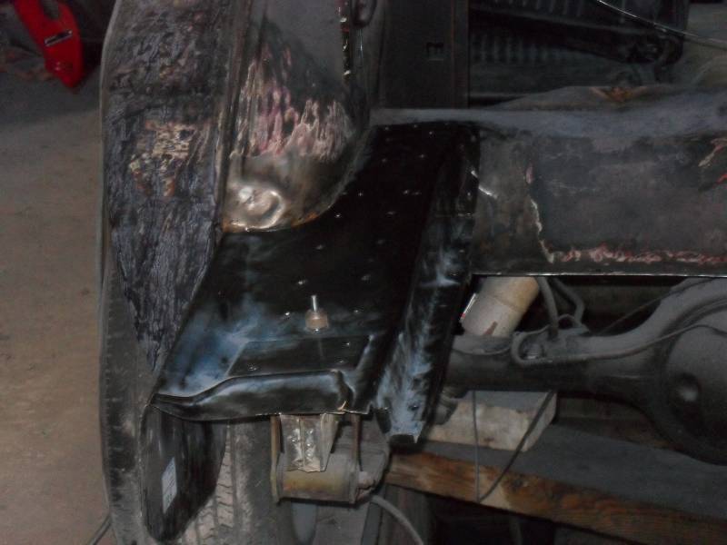

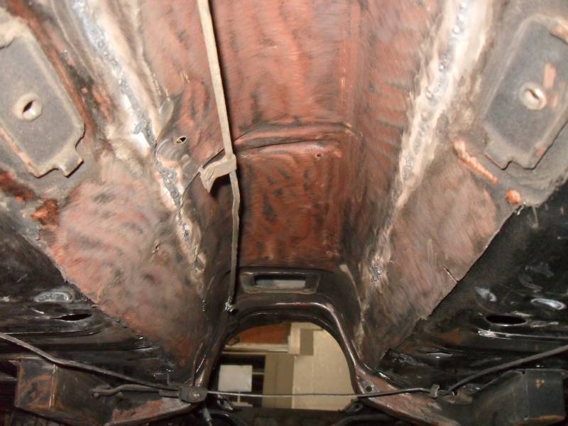

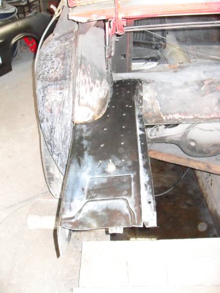

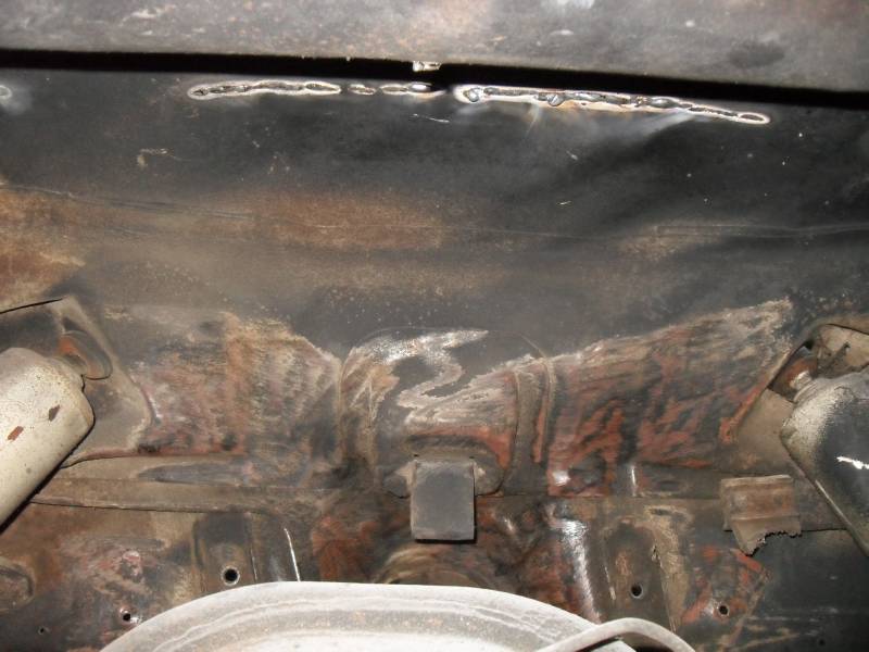

Bon, aujourd'hui était censé être le dernier jour des soudures mais il n'en fut rien ! Bah oui, les imprévus arrivent et la voiture n'avance pas ou peu...
On a quand même réussi à souder un des planchers du coffre, l'autre est prêt à être soudé.
Par contre, pour les ailes, ça va être galère ! Autant dire que la prochaine fois, je ne les change pas Image IPB
Voici les tofs :

#242 bugsoli
Posté 05 April 2010 - 08:33 PM

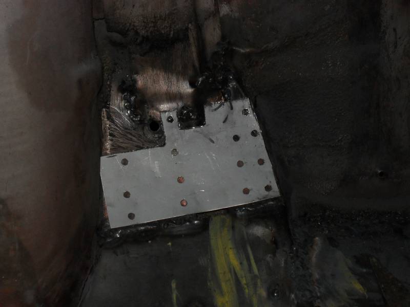

La dernière photo représente une petite plaque de métal qui viendra renforcer le montant arrière droit, là où de la tôle a "pêté" lorsque la voiture s'est retrouvée je ne sais où

#248 bugsoli
Posté 06 April 2010 - 06:46 AM
Salut Cédric, je voulais les garder aussi les flancs mais le problème c'est que sous la couche de peinture et de mastic (près de 3 cm Image IPB), c'était....comment dire.... plein de bosses et trous !
La bagnole s'est faite prendre de côté et ils avaient dès lors rafistolés les flancs et le panneau arrière avec du mastic pour que cela ne soit pas trop visible.
Pour les repères, nous prenons déjà la malle du coffre qui est juste par rapport aux anciens montants des ailes. Par contre, c'est vrai qu'elles ne tombent pas pil poil, surtout à l'avant, quand il faut les aligner avec le montant de la porte Image IPB
J'espère juste que tout ira bien...

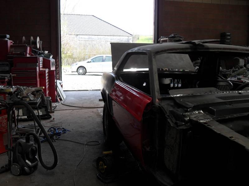

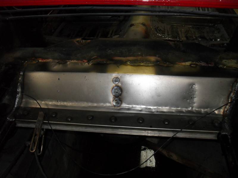

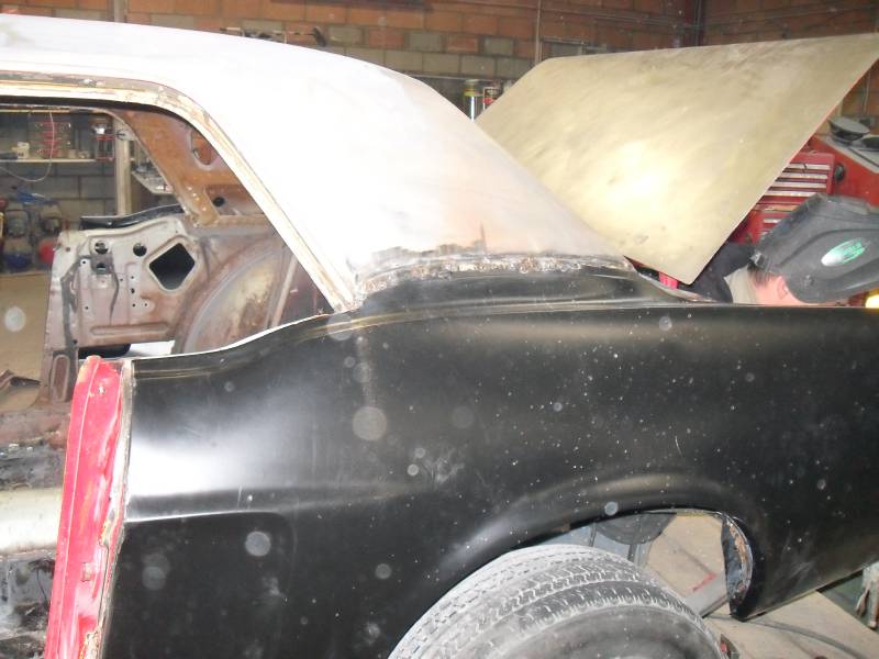

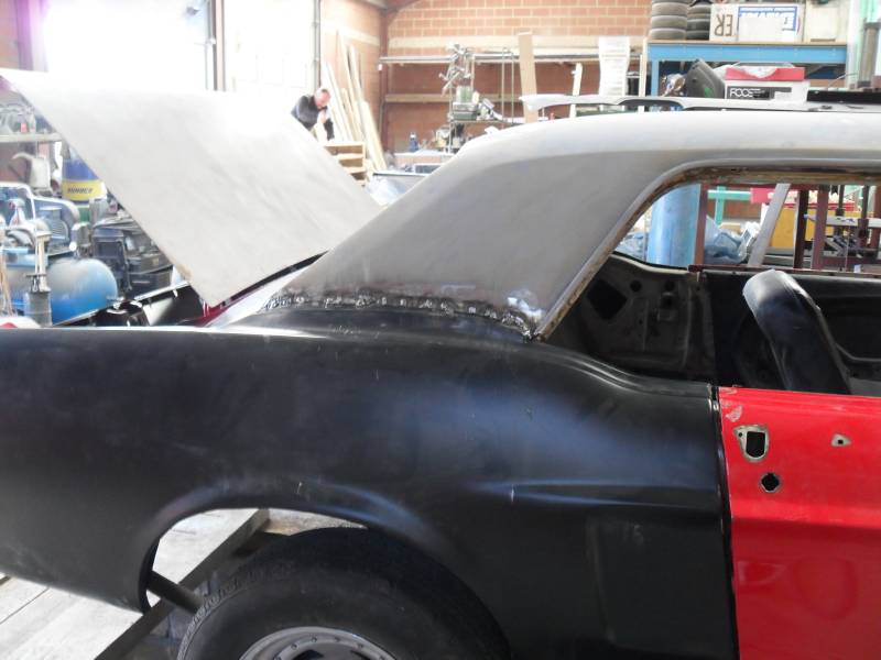

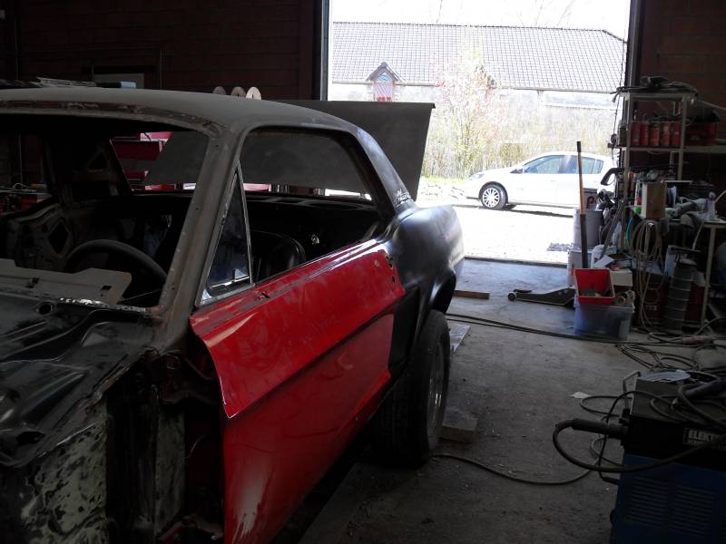

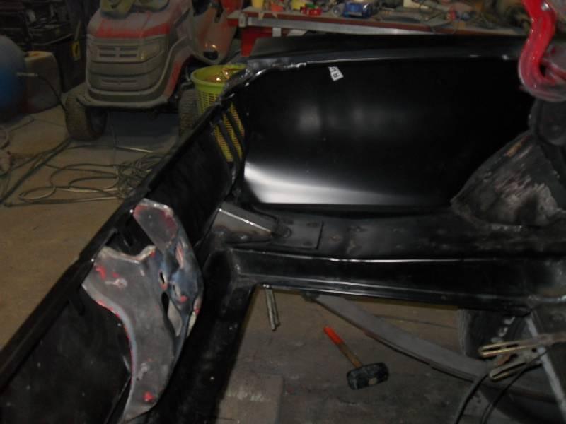

#253 bugsoli

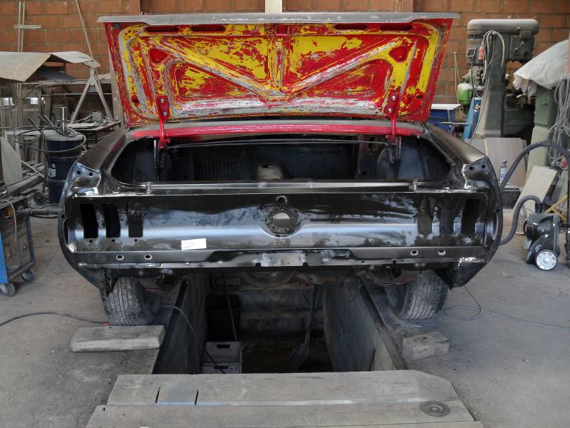

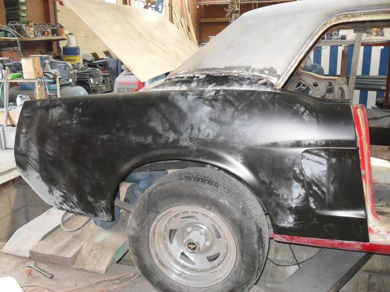

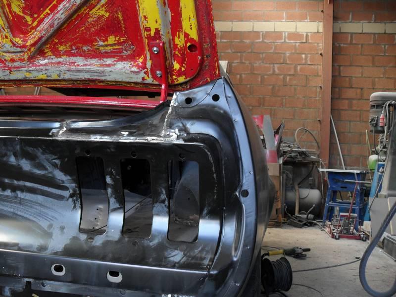

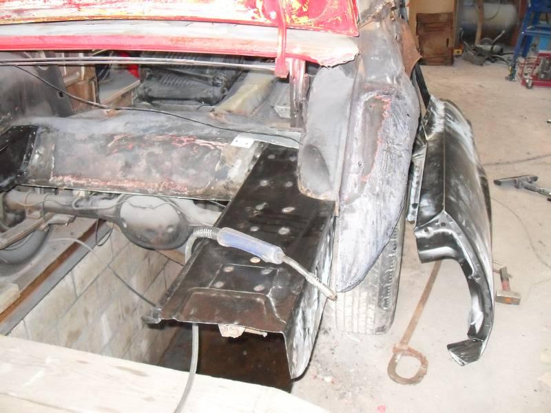

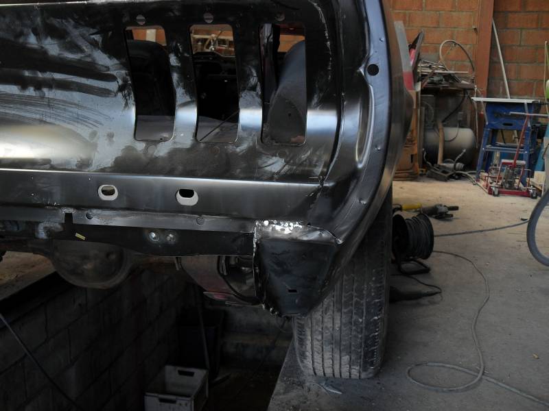

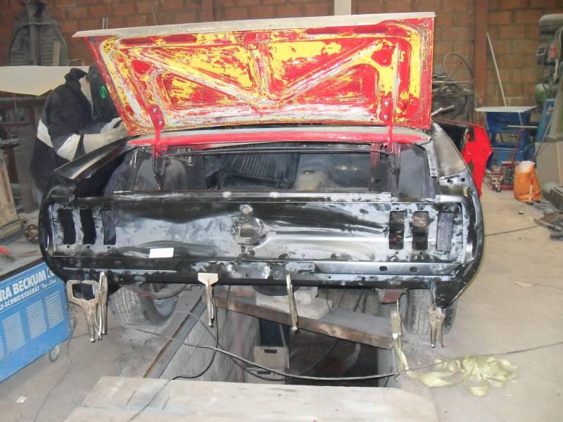

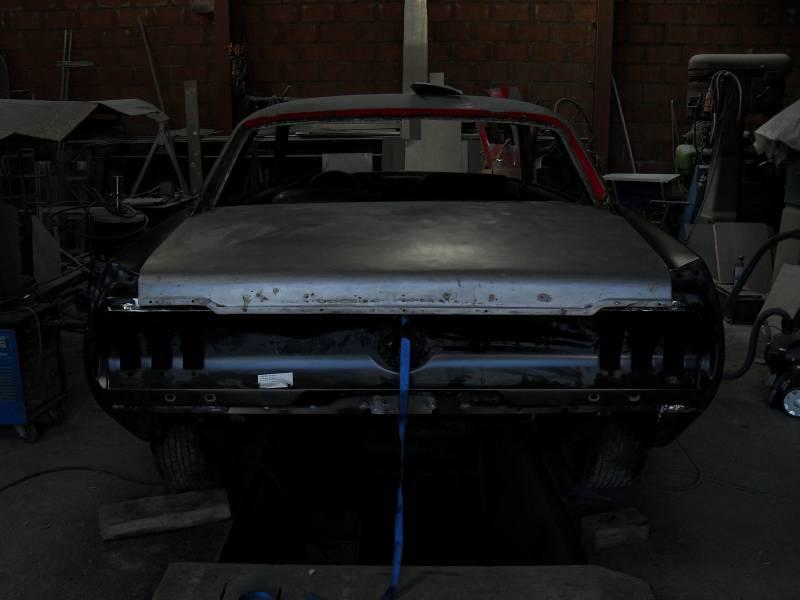

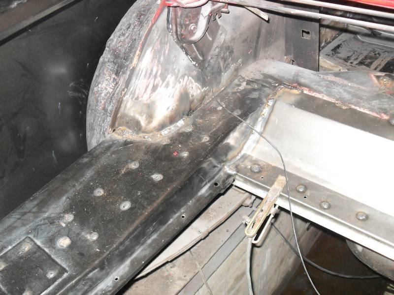

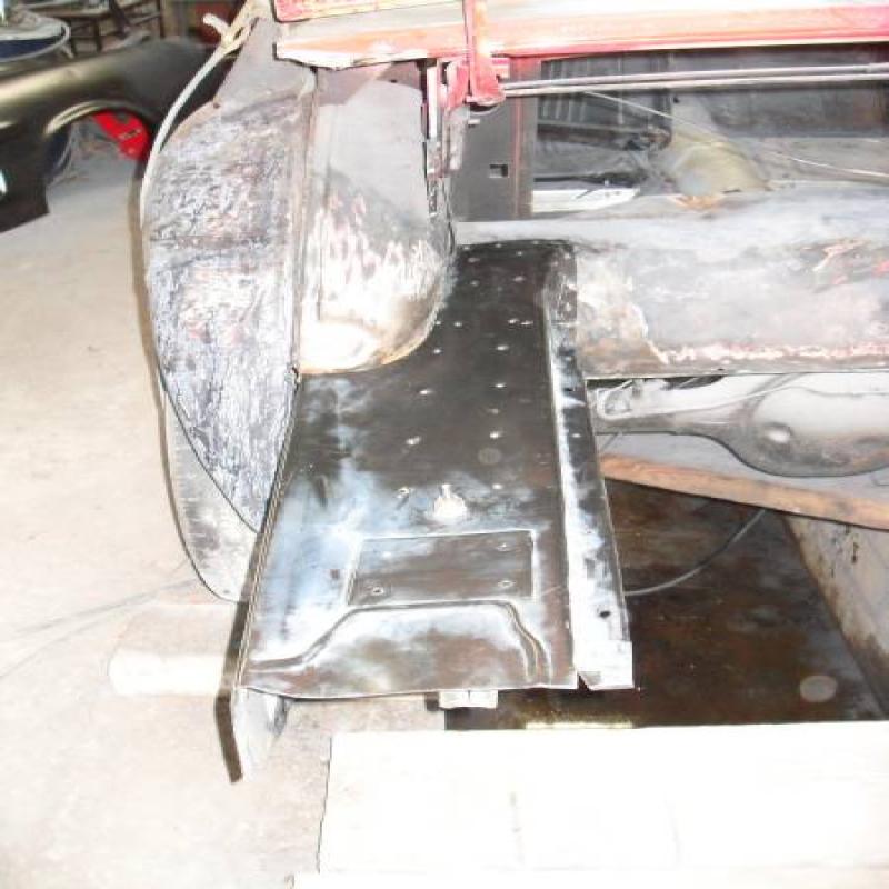

Posté 11 April 2010 - 09:29 PM

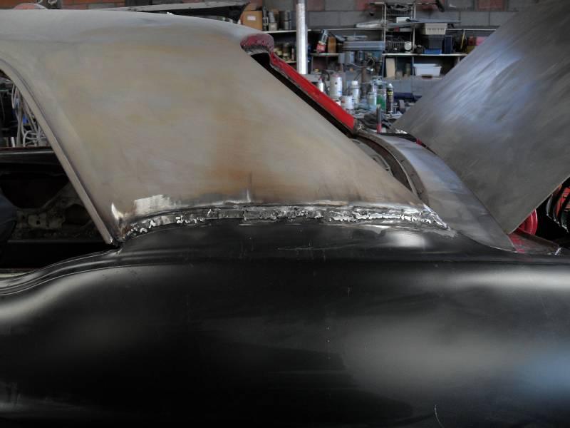

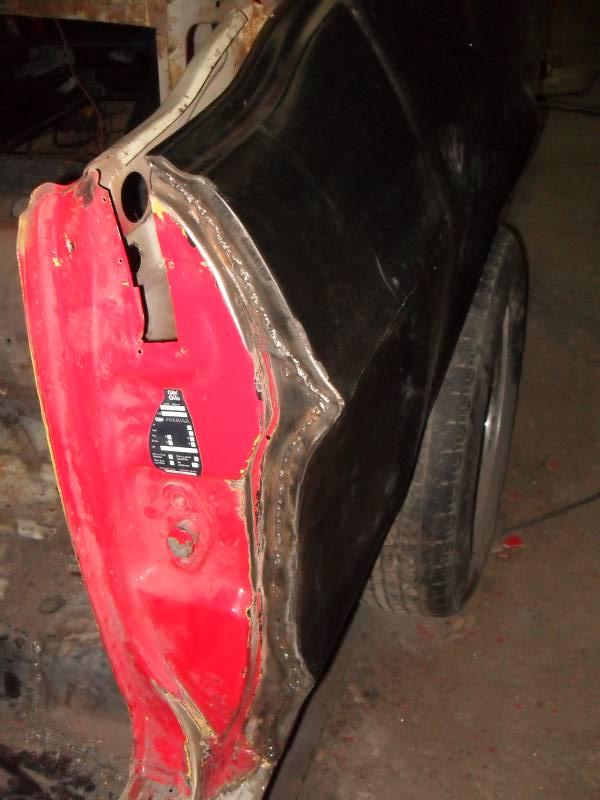

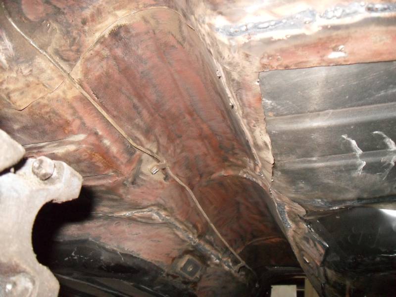

Et hop, une aile terminée !!!!!!!!!!!!!!!!!!!!
L'aile arrière gauche est soudée, plus qu'à souder le côté du trunk floor à l'aile pour que ce soit totalement fini pour elle !
Il reste à souder l'aile droite, qui est une vraie galère car on s'est rendu compte que la voiture est "torchée" et remonte de trop sur la droite, donc petite improvisation de remise à l'horizontale...
Une partie de la face arrière est soudée, le coffre tombe pratiquement à la même place qu'à l'origine ! C'est déjà ça Image IPB
Voici les photos :

Posté 13 April 2010 - 11:34 AM
Difficile d'être formel sur photos, mais ton carrossier semble assez doué, car tu m'avais fait peur quand j'ai vu ce qu'il restait de l'arrière!
Mais on dirait bien qu'il a réussi à aligner tout correctement, s'tun chef le garçon! :mrgreen:
Allez bon courage pour la suite et quand t'as envie de faire une petite balade en passager, fais signe, je passerai par Esneux. Juste histoire de patienter que la tienne soit finie, quoi. B)

#259 bugsoli
Posté 16 April 2010 - 04:01 PM

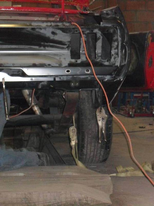

Merci Alain, je me demande ce que ça va faire quand on va relâcher la sangle qui maintient le "cul" à droite de la bagnole -> CHTOINGGGGG ???????? Image IPB
Bon si mon vol pour Barcelone de demain ne part pas, je viens au Mustang Fever ! T'y seras à quelle heure ?
#260 bugsoli
Posté 17 April 2010 - 01:20 PM
Et voilà, comme le dit mon statut : "Oufti, soudures de carosserie terminées !"
Ce qui veut dire qu'on a finit de souder TOUTES les pièces de carosserie, et que maintenant elle commence à revivre !
Et le mieux dans tout ça ? Après avoir enlevé la sangle qui nous a permis de redresser l'arrière droit, la caisse n'a pas bougé d'un millimètre !!!!! Rien ! Si ça c'est pas génial ? Image IPB En tout cas, un gros merci à Luigi pour son aide et sa patience pour les soudures et tous les conseils !!!!
D'ailleurs, ma caisse peut rester chez lui jusqu'à la fin du mois, histoire que je puisse appliquer la couche d'antirouille avant de la faire sortir et que je puisse poncer et préparer le tunnel vu que la voiture est toujours au-dessus de la fosse.
