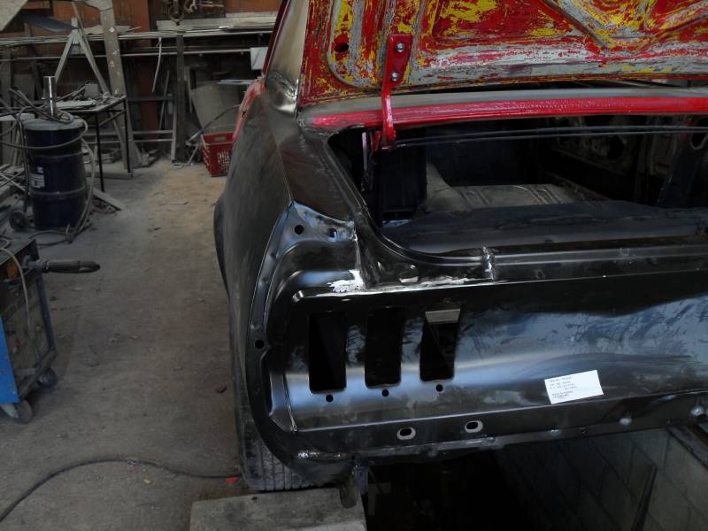

C'est ça Sponge : SDC10012_2.JPG

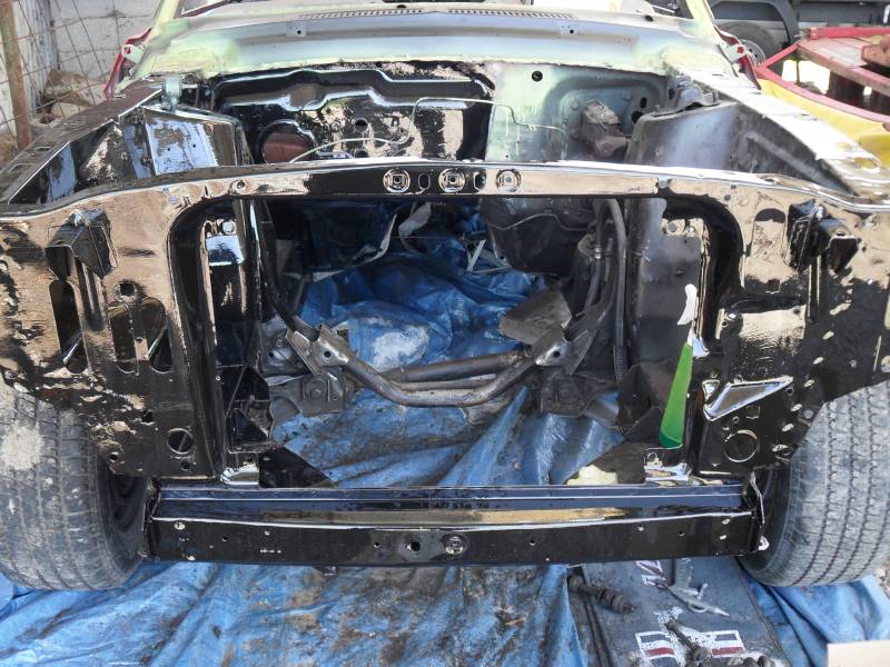

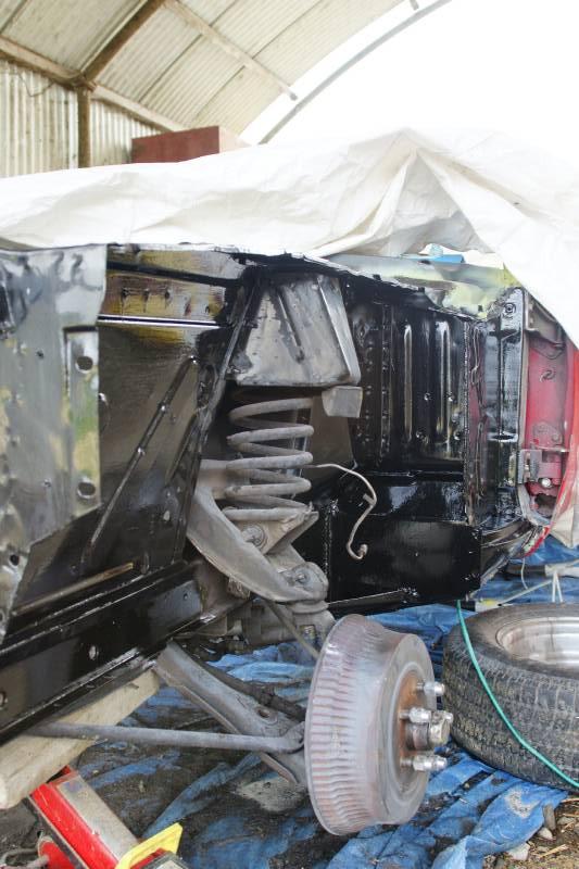

Bon un peu d'avancement hier et ajdh...

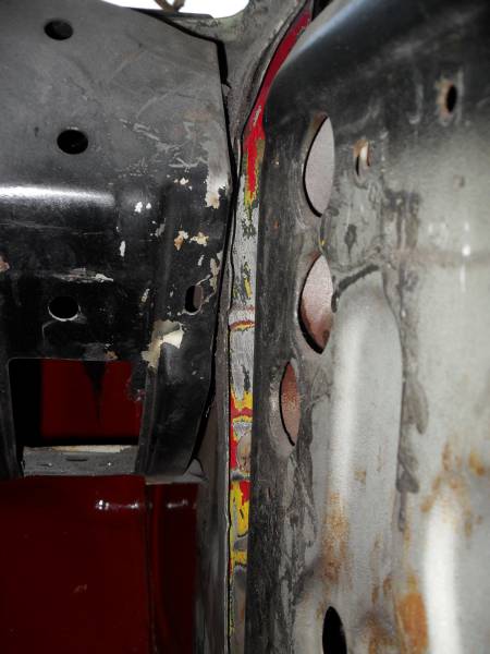

Je mets des photos de pendant le ponçage, après nettoyage et application du RustBlast (phosphatage visible) et ensuite après une et 2 couches de RustSeal :
L'inconvénient de l'application au pinceau et d'un pinceau trop dur, c'est ça :
J'ai aussi 2 autres soucis dont il faut que je discute maintenant pour ne pas oublier :
1. le volant a du jeu et j'ai fait une vidéo de l'endroit qui pose problème; qui peut m'aider à trouver la bonne pièce siouplè ?

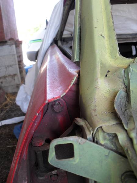

2. la porte passager (qui va être changée) ne vient pas contre le châssis (voir les 2 photos); quid de la bonne méthode pour aligner le tout ?

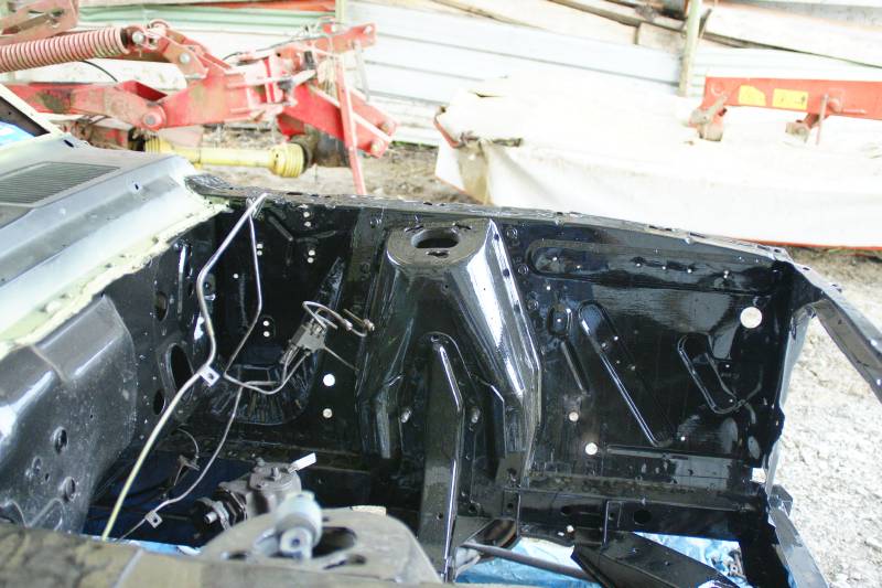

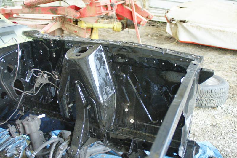

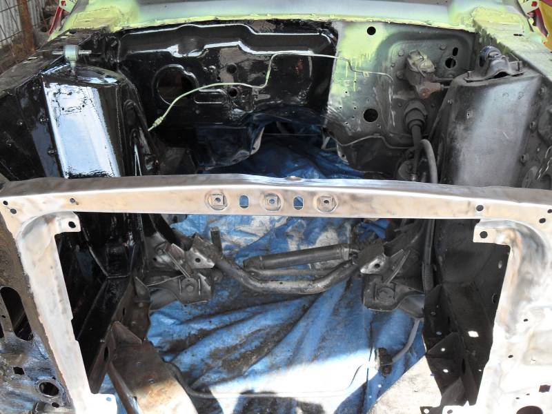

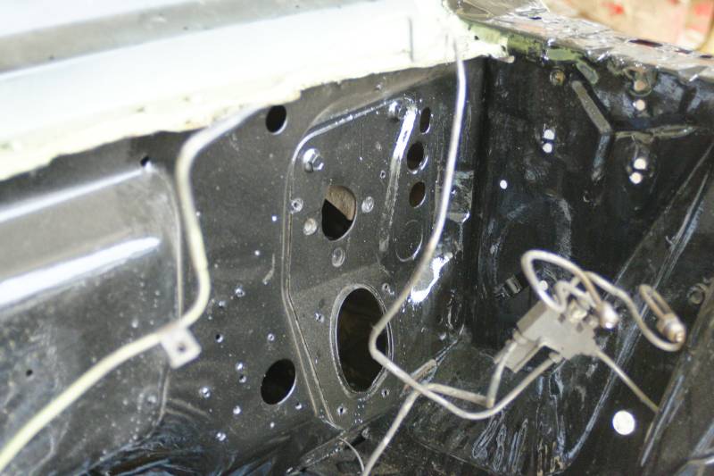

#307 bugsoli
  • 2568 posts
Posted 03 July 2010 - 02:37 PM

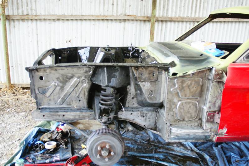

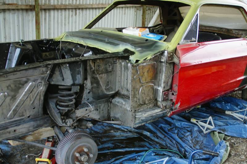

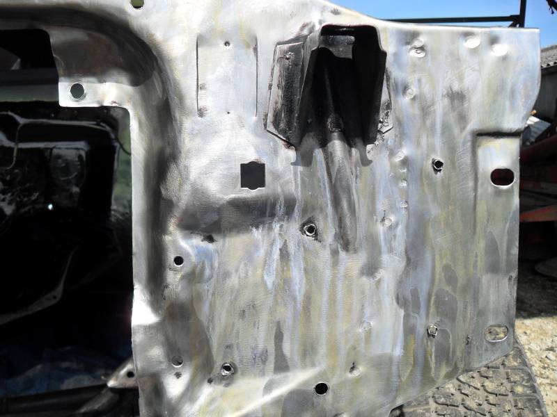

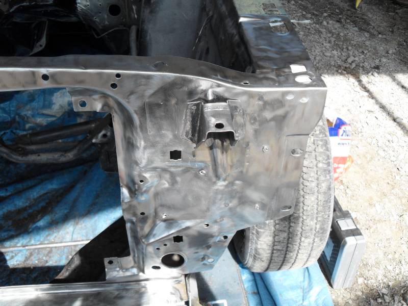

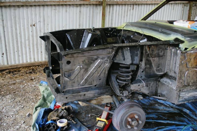

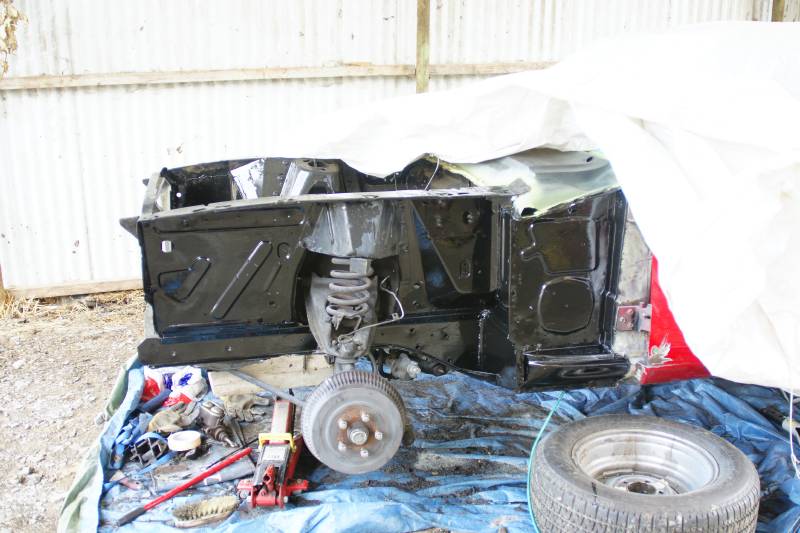

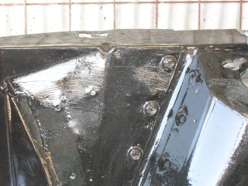

Et bien voilà un peu d'avancement ! J'ai finalement poncé le côté extérieur conducteur avant (houlà, ça fait long tout ça !) et je suis en train de le nettoyer avant de mettre 2 couches de KBS.
Voici les tofs :

#308 Alexstanger
  • 3235 posts
Posted 03 July 2010 - 02:55 PM
Tu avance bien mais laisse moi mettre une objection a la peinture de ton compartiment moteur, franchement ton pincer a la tôle ou presque et tout recouvrir au pinceau, c'est tout simplement du gâchis! Un conseil, une fois le tout bien sec, reponce tout pour rendre le tout bien lisse et repeint le tout en noir satiné mais au pistolet cette fois ci, ou laisse le faire; mais ne remonte pas ton berligot la dedans dans cette état, tu risque fortement d'être déçu par le résultat final et de te prendre une tonne de réflexion le jour ou tu va ouvrir ton capot en public et tu va être dégouté
#309 bugsoli
  • 2568 posts
Posted 03 July 2010 - 05:22 PM
Salut Alex,
Effectivement, tu as raison et en fait, je n'en ai pas parlé mais il est normalement conseillé de mettre une couche de primer KBS (http://www.kbs-coati...mer_p_6-28.html) et ensuite une couche de peinture ultra-résistante (http://www.kbs-coati...Paint_p_35.html)
En fait, j'ai acheté le kit complet pour chassis mais il n'y a pas de primer donc je vais acheter le primer puis j'appliquerai une couche de peinture au pistolet !
Avec un peu de chance ça donnera un résultat top moumoute Posted Image

#313 bugsoli
  • 2568 posts
Posted 05 July 2010 - 03:24 PM

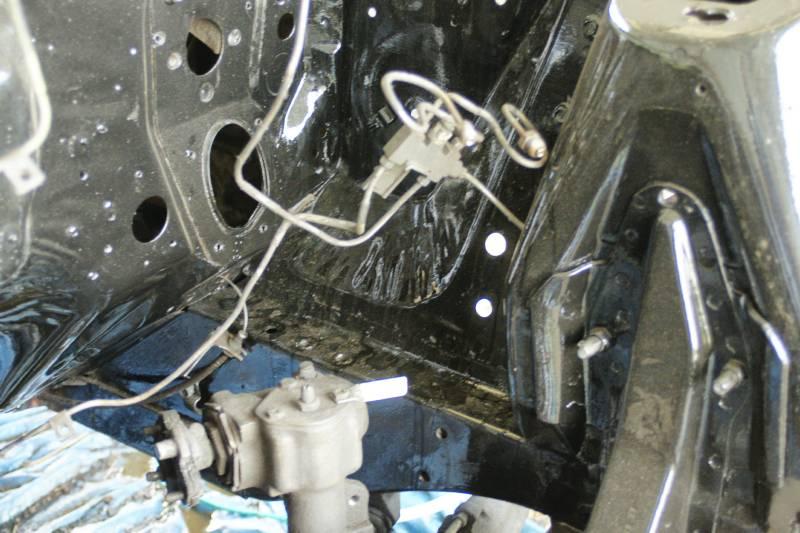

Et voilà, le côté conducteur est pratiquement terminé, j'ai pas pu faire le shock tower vu que je n'ai pas d'outil pour virer le ressort...
Pour le côté passager, j'ai plus de peinture anti-rouille, faut que j'en re-commande Posted Image

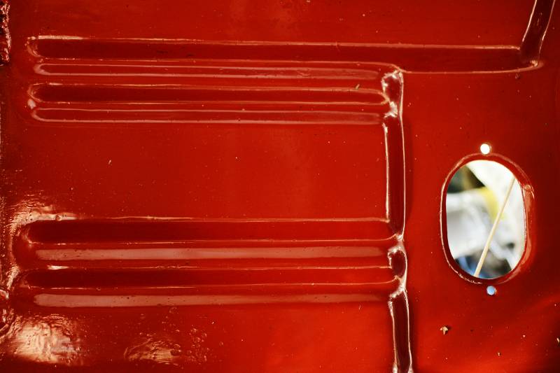

Posted 28 August 2010 - 06:17 PM

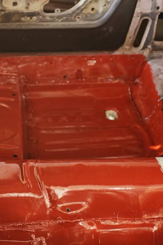

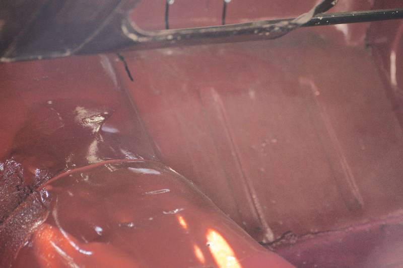

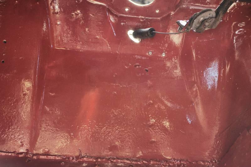

Ah, enfin fini les planchers en RustSeal Red Oxide ! Je vais essayer de mettre des photos quand il fera un peu meilleur et entre 2 têtées et 5 langes Posted Image
#316 bugsoli
  • 2568 posts
Posted 05 September 2010 - 10:16 AM
Et voilà les photos de l'intérieur, comme promis !
ça donne pas mal en rouge antirouille, le problème c'est que je n'ai plus de peinture pour faire tout le reste...

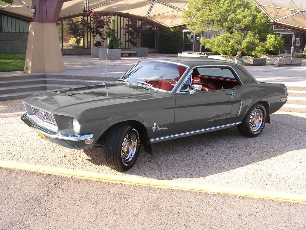

Alors, pendant que ma fille dort, je me suis amusé à Photoshop : j'ai simulé différents gris pour ma voiture, avec l'intérieur rouge (plus ou moins la même couleur).
Et voilà les résultats :
  • Gris source Mini Cooper
  • Gris source BMW X1
  • Gris Silver Frost (plus ou moins)
Vous préférez lequel de ces gris ? J'aimerais avoir votre avis sur la chose histoire de pas se tromper Posted Image
Merci d'avance !
