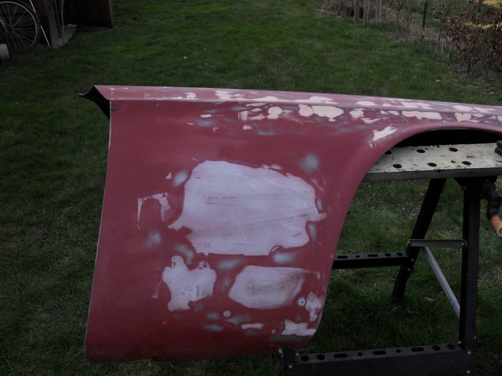

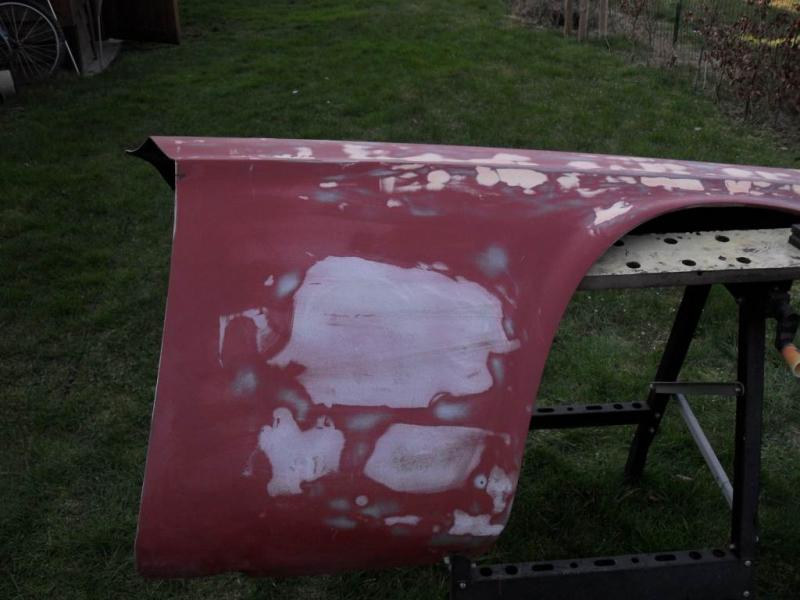

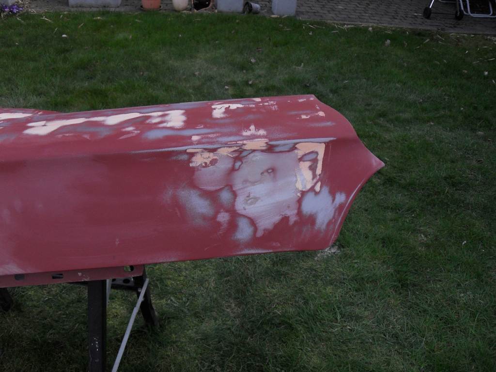

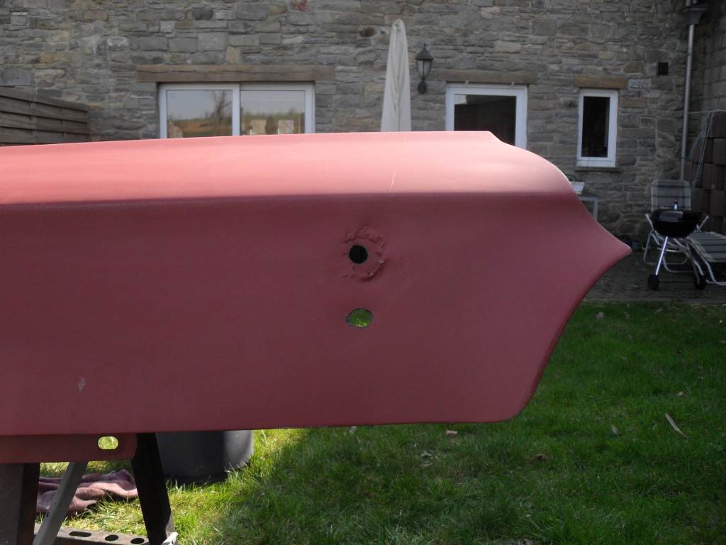

On profite un peu du beau temps pour mastiquer les ailes avant, elles sont un peu amochées mais c'est rattrapable...
Le plus gros problème ce sont les 2 trous qui ont été faits sur l'aile avant droite pour l'antenne, ça a été mal foutu donc on couvre de fibre, je compte pas installer de radio anyway

Posté 20 March 2012 - 08:22 PM
Il aurait fallu ressouder les trous de l'antenne. Je ne pense pas que le mastic de polyesters tien très longtemps.

Posté 21 March 2012 - 08:36 PM
+1, avec les vibrations, la forme du trou va réapparaitre. Même un trou de 5mm rebouché à la fibre réapparait, il est nécessaire de souder un patch.

Posté 21 March 2012 - 09:09 PM
surtout qu'il y en a pour 10 minutes a souder et meuler ce petit trou <_<
