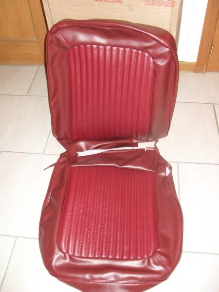

Et voilà, j'ai l'intérieur complet ! Pas encore placé hein, mais j'ai reçu toutes les pièces (carpette, kick panel, nouveau dash, mousse des sièges, etc.)
C'est beau en dark red en fait

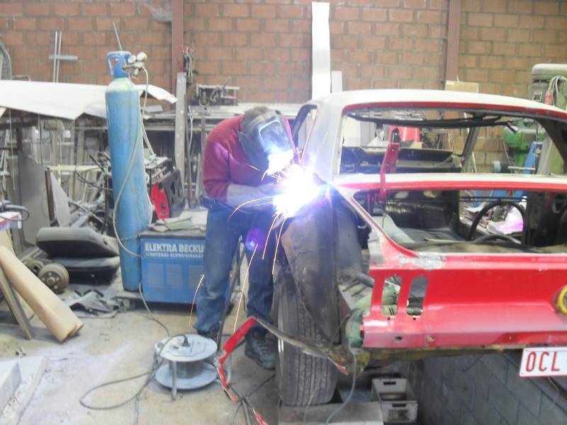

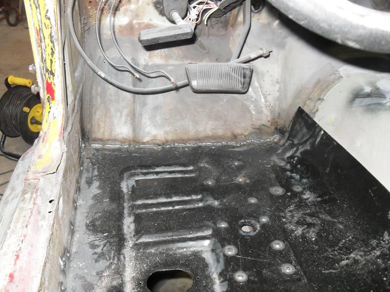

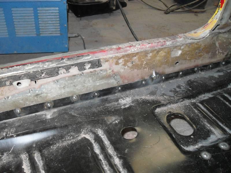

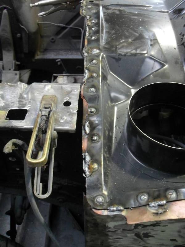

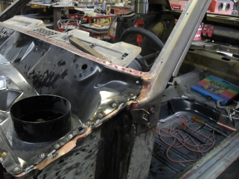

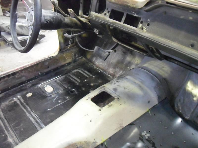

Posted 20 March 2010 - 07:57 PM

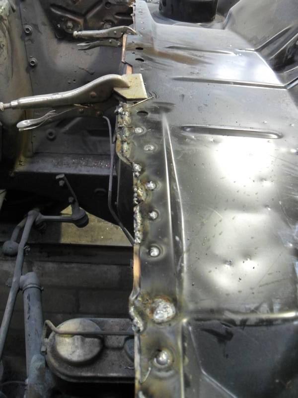

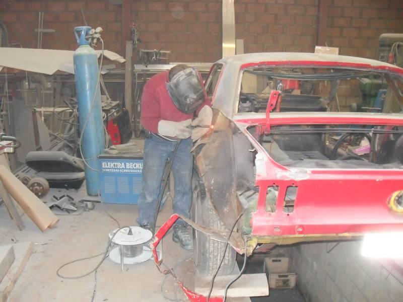

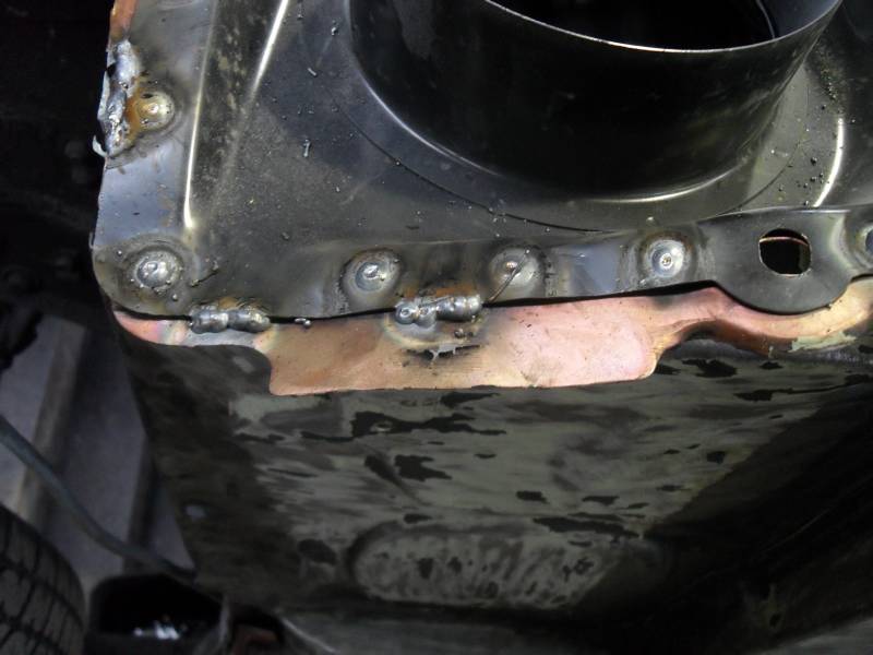

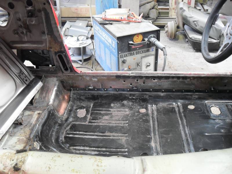

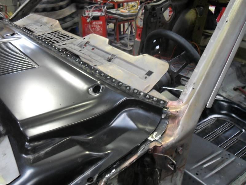

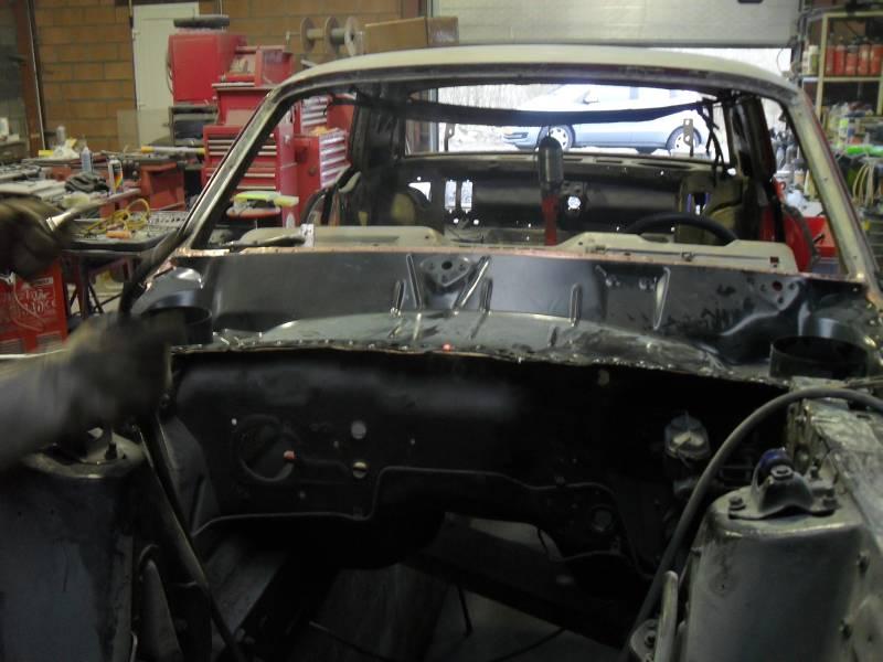

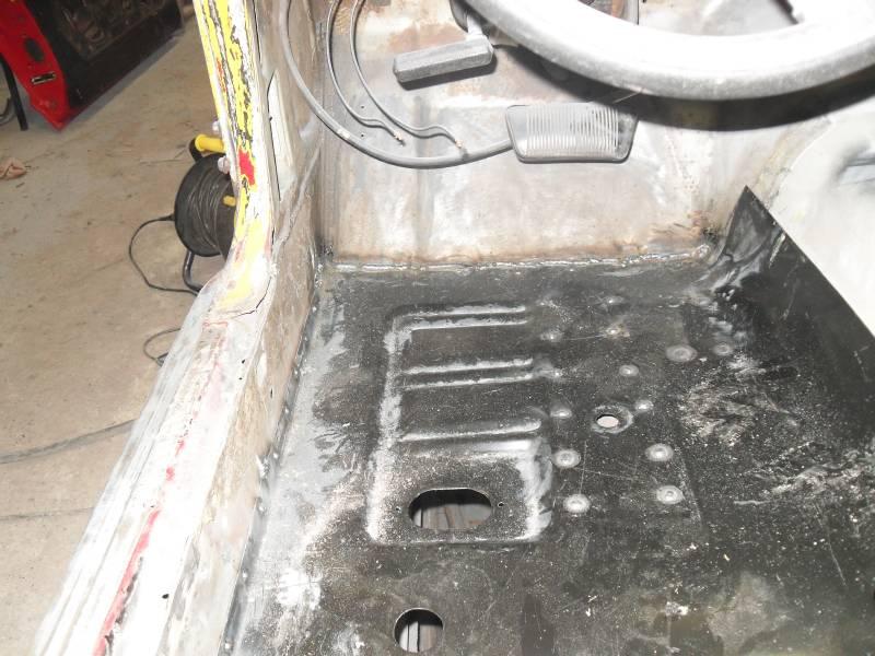

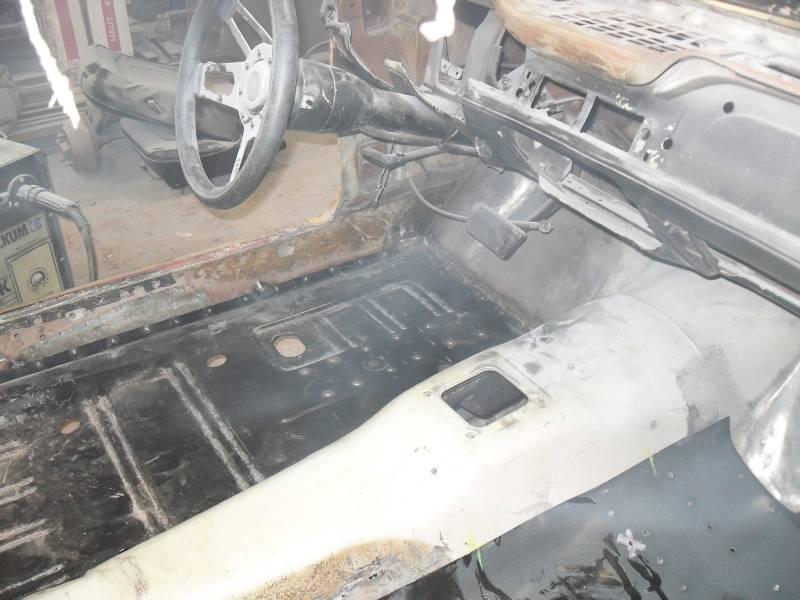

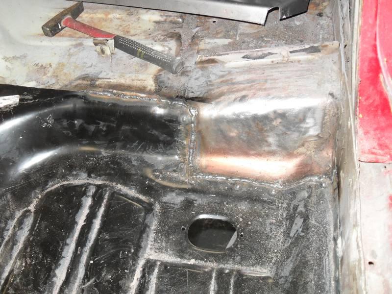

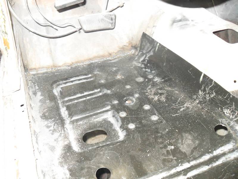

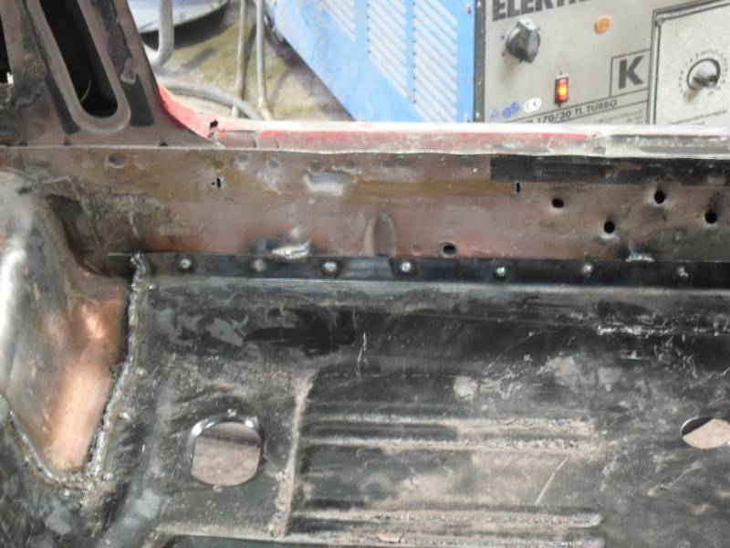

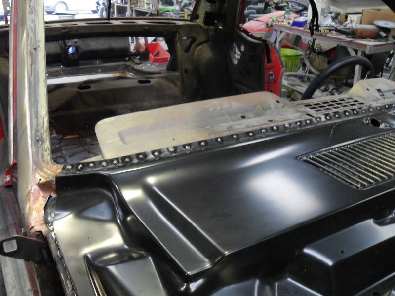

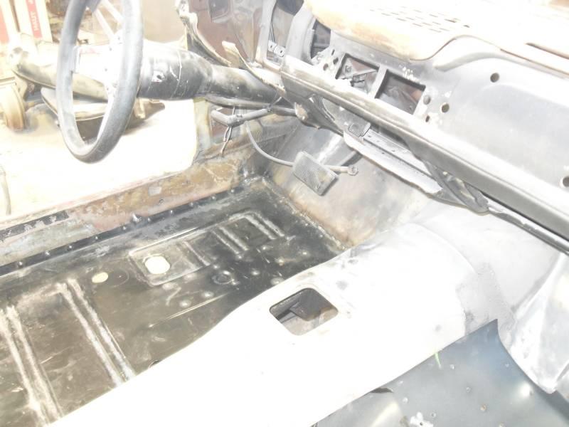

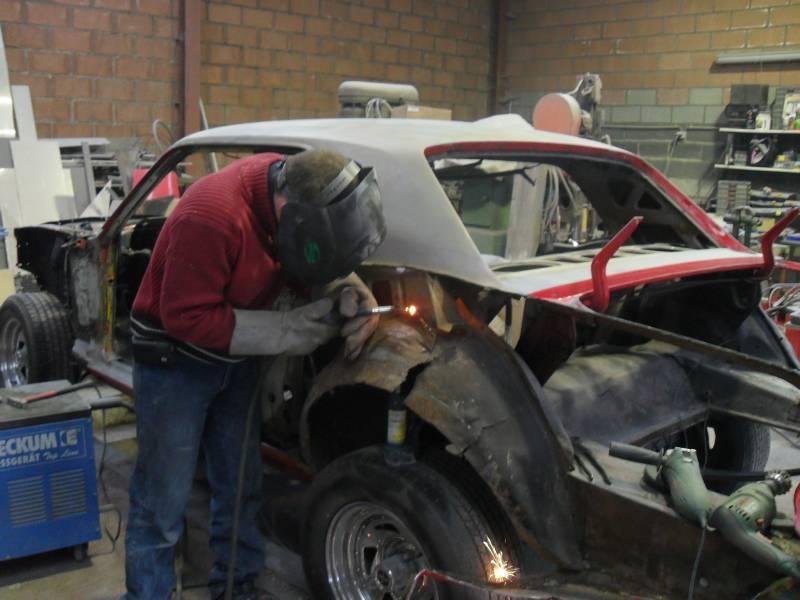

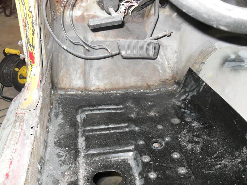

On a commencé les soudures et le moins qu'on puisse dire, c'est qu'on n'a pas fini
Voilà les tofs en vrac, ce qui est fait :
- Plancher conducteur complètement soudé
- Lower cowl complètement soudé
- Upper cowl soudé au niveau du pare-brise (points tous les 2 cm) et collé à la colle carrosserie sur le reste
- Remise en "forme" du passage de roue extérieur côté conducteur : pour finir, on garde la tôle d'origine et on soude les morceaux déchirés entre eux afin de faire tenir le tout une bonne fois pour toute !
