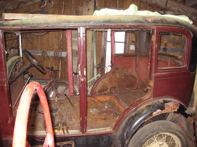

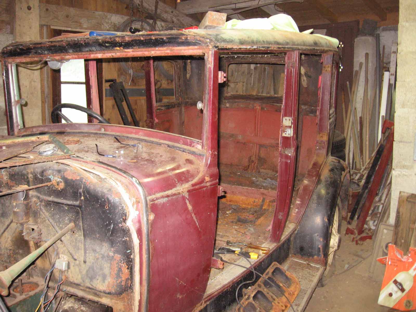

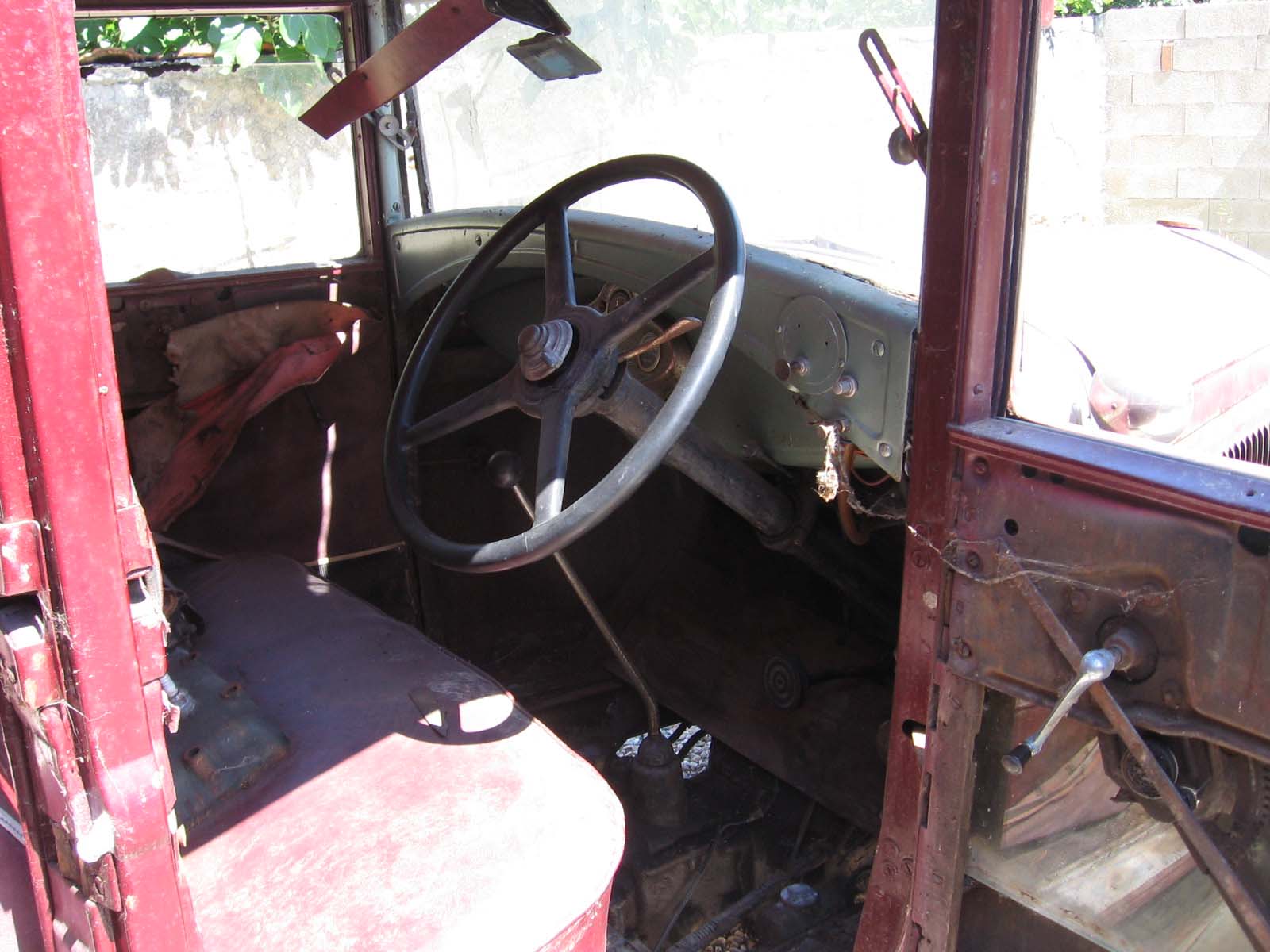

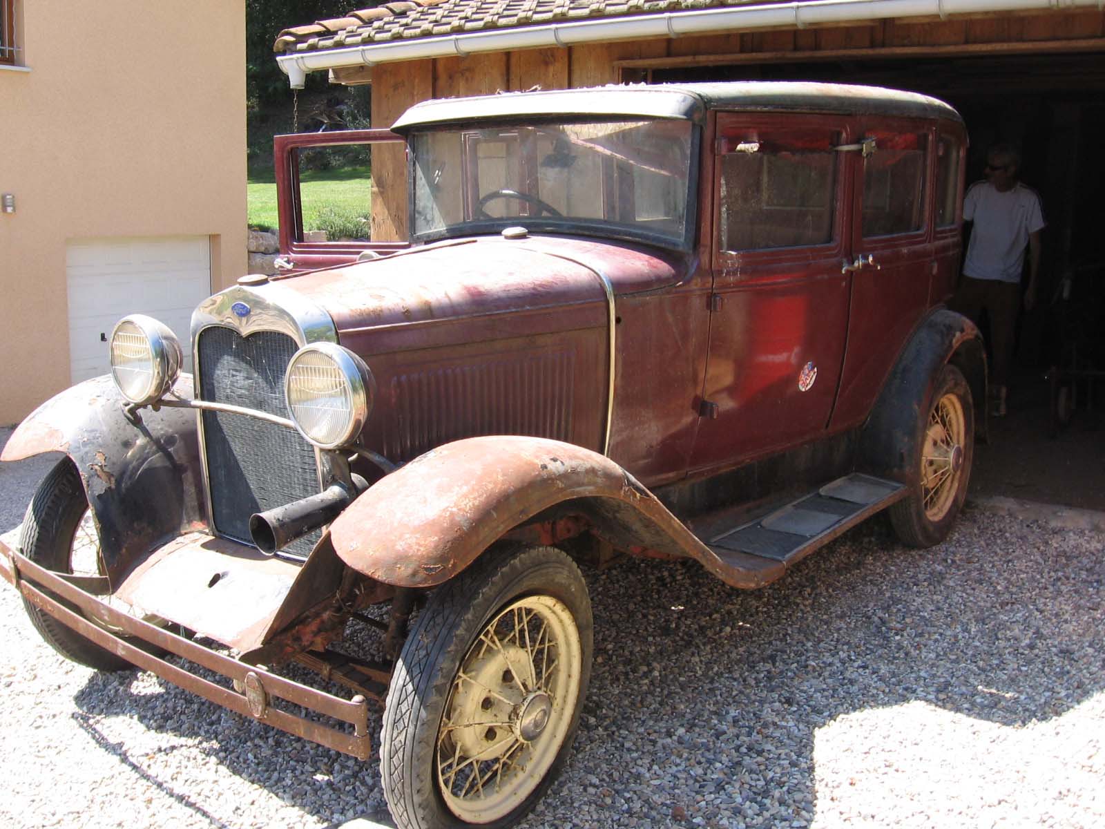

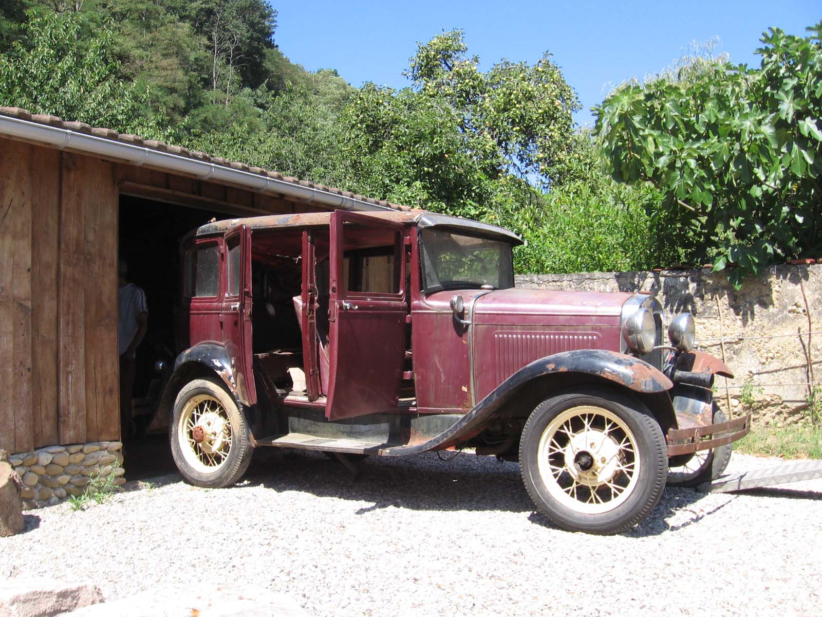

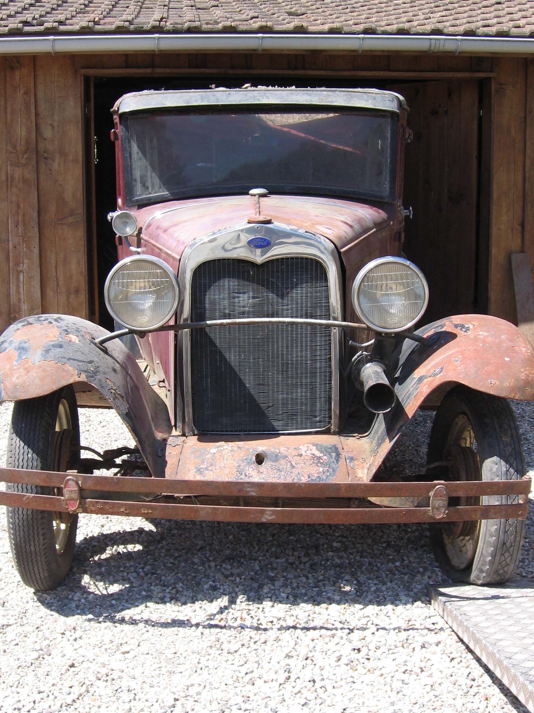

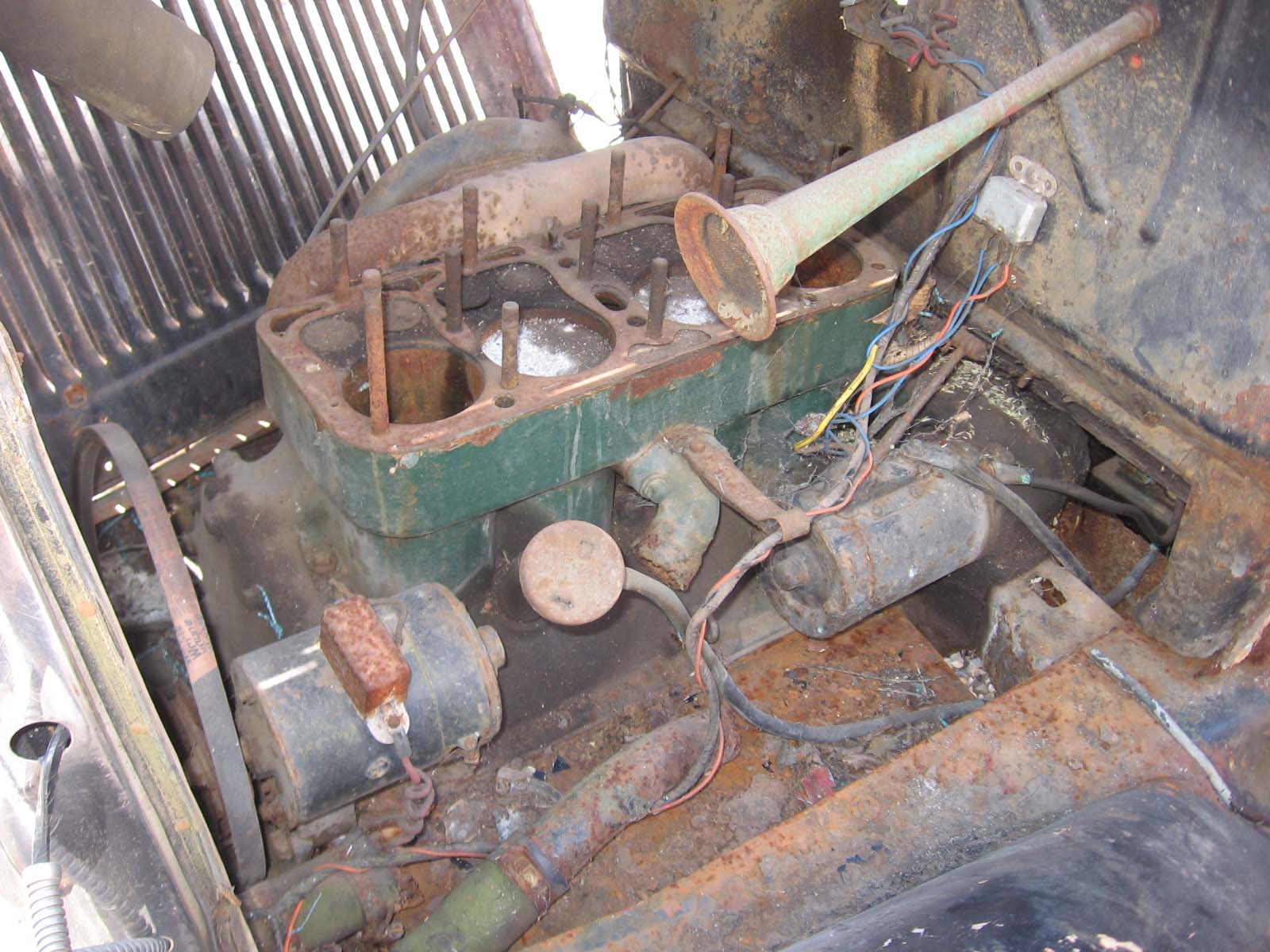

Bon ben voila, la Mustang finie j'avais peur de m'ennuyer, j'ai trouvé ce Ford et du coup je l'ai acheté avec mon père, un projet de resto a mener ensemble :)
C'est une berline sedan 4 portes (Fordor), j'en avais jamais vu encore, l'etat est pas si mal compte tenu de son age, il sort d'une grange ou la veuve de son proprio l'avais stocké au deces de son mari,
La carrosserie n'a que de la rouille supperficielle, en fait c'est juste la peinture qui fout le camp et quand on vois l'epaisseur de la peinture ca fait pas rire, ils y allaient pas a l'economie a l'epoque, la caisse devait etre trempée dans un bain directement,
On a trouvé de la corrosion un peu plus prononcée qu'a 2 endroits, rien de dramatique :P
Le chassis est rouillé lui aussi (normal) mais de corrosion perforante
La mecanique, un 4 cylindre de 3.28L et de 40cv est completement grippé, et les piston son aussi rouillé que l'exterieur du bloc, la boite est une boite manuelle,
Les roues tournent ca a vachement facilité le deplacement de l'auto
Pour l'habitacle, ben c'est dans son jus, vieux, et a refaire, la bache du toit s'est volatilisée et du coup le ciel de toit,.... ben nous est tombé sur la tete :D
On va reprendre la resto depuis le chassis, en le renforcant, la mecanique sera remplacée par un Flathead ou un Small block, la boite sera une manuelle 4 ou 5 rapports, le pont soit un pont rigide type Ford 8" soit un pont Jaguar (y parait que ca se monte bien)
Le train avant complet sera remplacé, des disques prendront la place des tambours, (l'ancien proprio avait eu la bonne idée de remplacer les freins a cable par de l'hydraulique)
Pour la carrosserie, on se tate avec mon pere, on est pas d'accord sur le rendu final de la bete, donc on va voir, mais on est d'accord sur un point, c'est que les ligne devront etre harmonieuses et que ca ne sera pas un rat-rod et aussi qu'a la place du trou dans le toit on y installera un toit panoramique comme sur les voitures de maintenant, le trou est deja fait c'est dommage de pas en profiter, a savoir si il sera ouvrant on verra
Cette premiere année va surtout s'orienter sur la collecte des pieces et des idées, et apres on entrera dans le vif du sujet :D :D

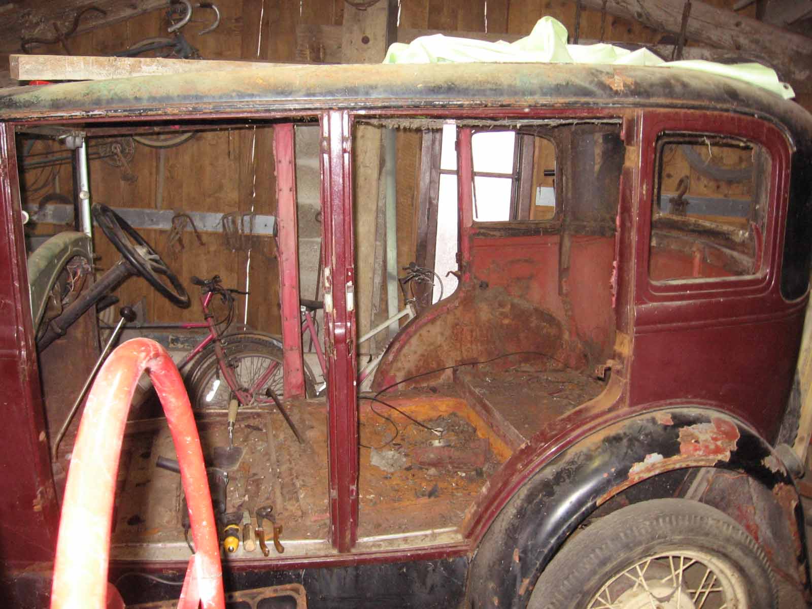

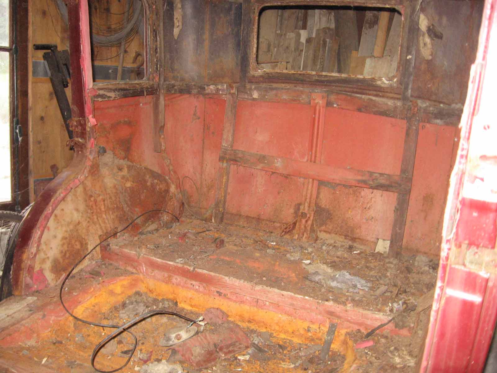

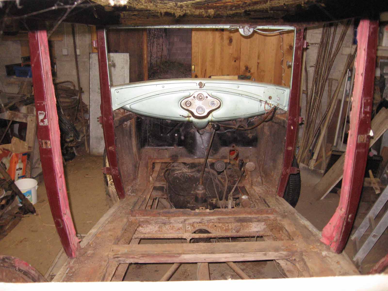

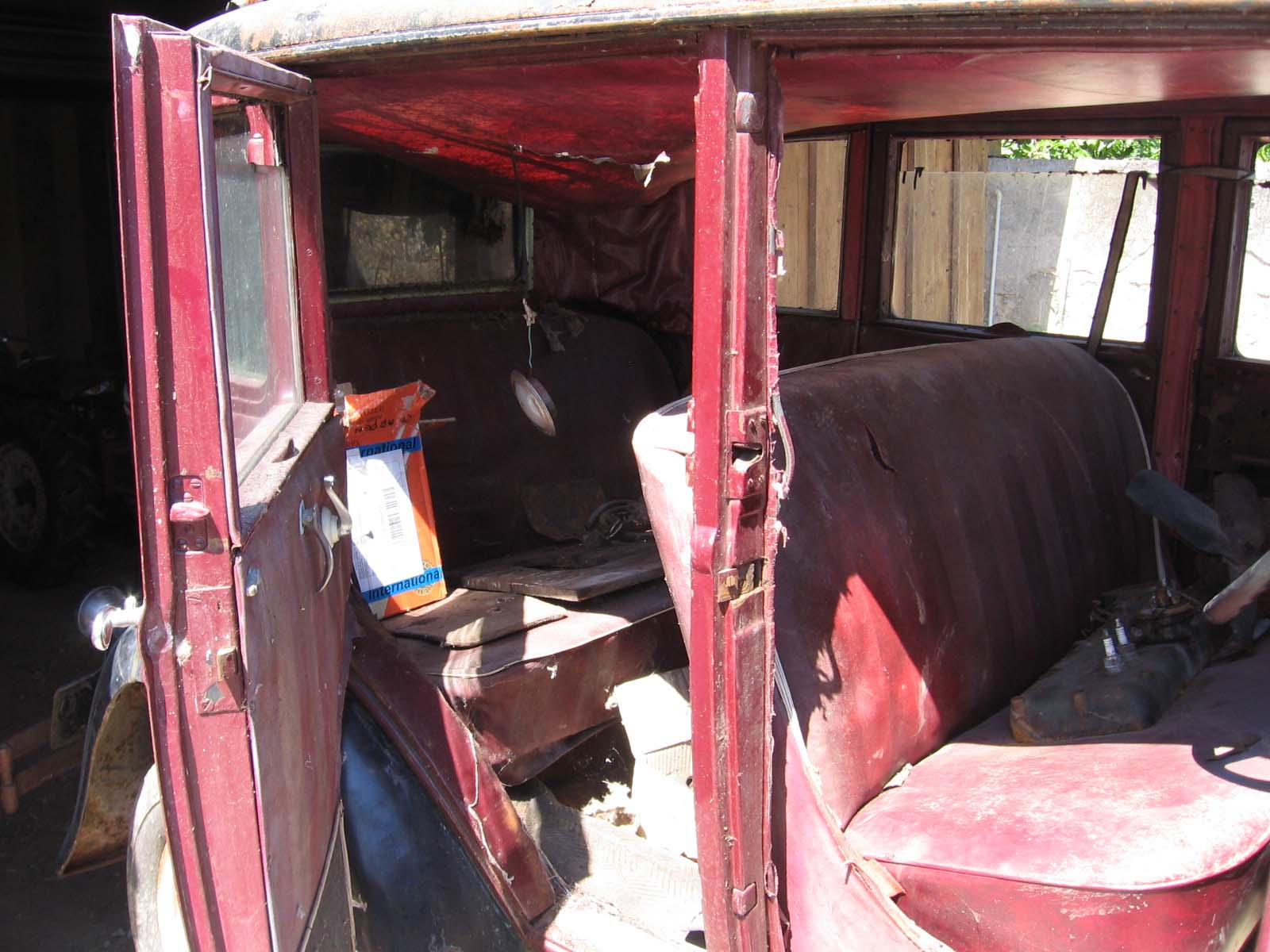

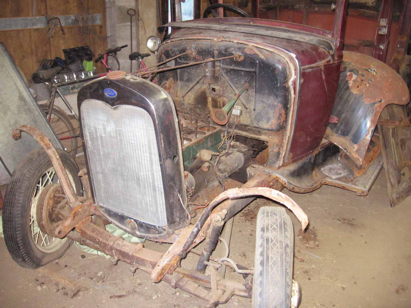

Apres plusieurs mois a chercher des pieces et des idées, on a enfin attaqué le demontage du Ford
Ca c'est averré beaucoup plus long que prevu, tout le bois qui sert de structure à l'habitacle est pourri et part en poudre, les elements en tole cloués dessus sont une vrai galere a demonter, il y a au moins 20 clous pour 10cm de tole, en plus la rouille les a fait gonflé
Les ecrous sont soudés aux vis a cause de l'oxydation et quand ca ne casse pas au demontage on utlilse la disqueuse, de tte facon on aurai pas réutilisé la vieille visserie
Apres 2 mois d'efforts, la carrosserie est juste posée sur le chassis, on attendra le printemps pour separer les deux, ca me laisse le temps de faire de la place dans le garage, la tole est quand meme pas mal rouillée, mais ca n'a pas l'air d'avoir perforé, pas de partout du moins, on verra au sablage.
A certains moment l'expression "elle ne tient que par la peinture" prenat tout son sens :(
coté look, ce sera un rod "traditional", comme si il avait été construit dans les 60's, il gardera ses ailes, son capot superieur mais perdra ses flancs, droppé de 4", top chop de 3 ou 4", jantes toles, enjoliveurs baby moon

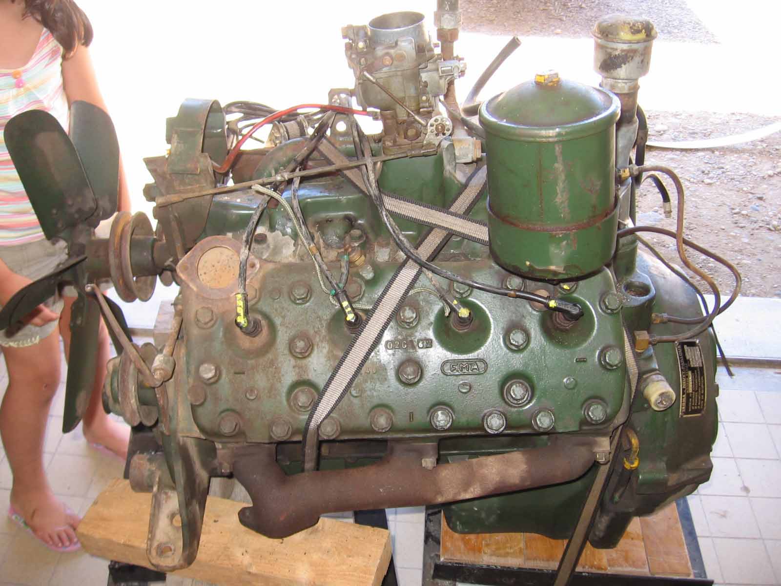

coté mecanique, j'ai degoté un french flathead prelevé sur un camion de reserve de l'armée, il n'a que 1500km, ca fait vraimet gros, la remorque pour le transporter trainait parterre
Seul entorse une boite 5 pour le confort (une volvo) adapté au flathead via un embrayage un peu modifié et une cale speciale usinée
Le pont arriere est un Ford 8", les fusées et freins avant prelevé sur un pick-up F1 de 58, du Ford dans du Ford :)
Allez je mets des photos :
