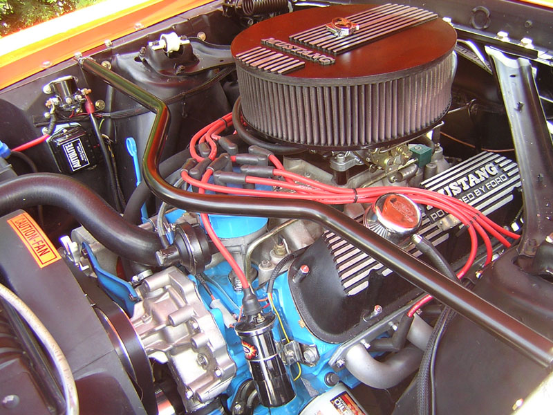

Les dernieres modifs :
Nouveau zebulon plus dur a l'avant (ouch ...)
Nouveau boitier de direction flaming machin (vachement cher ce truc)
Nouvelle pompe a essence (moins feneante et nouvel emplacement)
Montage d'une barre Monté carlo (qui sert a rien mais ca fait racing)
Amelioration de la commande d'embrayage (plus souple c'est qu'il y a plus rien au bout de la pedale :lol: )
Realignement des sorties d'echappements (c'est pareil qu'avant, mais en mieu)
Reparation du compteur (je pense qu'il marche, mais je suis pas sur, je regarde jamais)
Remplacement du cable de starter (ben oui, j'avais pincé l'ancien en remontant l'esxport brace)
voila, me reste a regler un probleme de garde a l'embrayage et finir de cabler l'electrovanne de la ligne de freins et je serait fin pret pour un mois de juin bien rempli :)

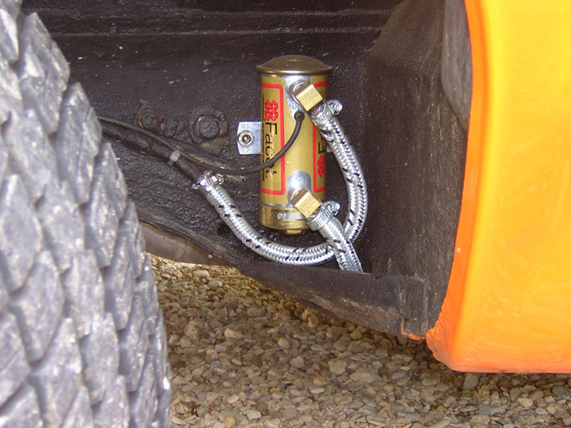

Le nouvel emplacement de la pompe a essence. C'est pas vraiment conventionnel comme emplacement, mais c'est murement reflechi (pis de toutes facon, je suis anticonformiste :P )

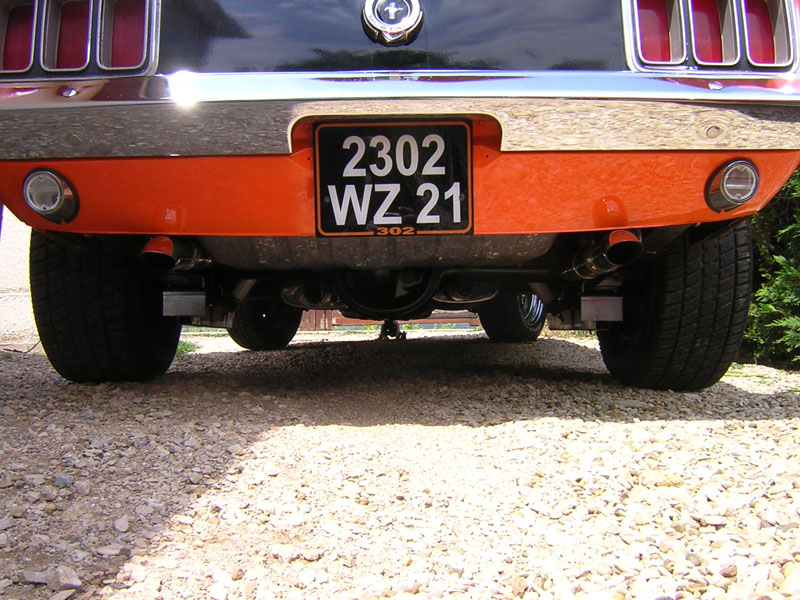

Les sorties de pots pareil mais en mieu (2 heures de boulot rien que pour ca :blink: )
La barre machin truc. Meme en sautant les trotoires, je trouvais deja le chassis tres rigide, mais bon, ca fait racing ... pis une m* de plus a demonter pour sortir le moulbif :lol:

zoli zoli zoli tout ça... les sorties sont tres sympa (marque ??)

Posté 22 May 2007 - 08:51 PM
Elle vas être vite sale la pompe à essence

Pas mal l'idée pour la pompe à essence, à voir si je peut m'en inspirer pour monter la mienne (dès que j'ai le temps...).

romu t'a pas peur que ta pompe ce prenne une caillaisse ou autre dans sa pov tronche qu'elel à rien demander et même qu'elle sais même pas c'est quoi ce truc tout rond et en caoutchouc qui vas lui hurler dans les oreilles dès que ça vas rouler ....

Bin ouais mais au moins la ou elle est elle sera plus facile a changer...... vu qu'elle va etre en panne un jour ou l'autre ;-) :mrgreen:
Bon, le flamming machin il est cher, mais est-ce qu'il est efficace au moins??
Et la barre monté machin, c'est pas si inefficace que ca, surtout sur une 65-66 ;-)

sur la chevelle à isa j'ai remis pour ma part le pompe de l'autre coté au niveau de la tienne mais de l'autre coté ;-) trop de soucis dans le passage de roue et arranchement d'un tuyaux avec une p* de branche dans un rallye :angry: à toi de voir :mrgreen: sinon joli bloc :P
Ca fait partie de la ligne Magnaflow :P
Ben nan, si je roule pas dans la m* :mrgreen:
romu t'a pas peur que ta pompe ce prenne une caillaisse ...
ben si :lol:
....Bon, le flamming machin il est cher, mais est-ce qu'il est efficace au moins??
Plus de jeu dans la direction, c'est du bonheur, faut juste de bon bras a cause du ratio plus court :rolleyes:
Sauf les versions coudées comme la tienne, la c'est vrai que ca sert plus a grand chose.....
Bha je verrais bien a l'usage, mais comme je l'ai dis, je trouvais que c'etait deja bien rigide, je ne suis pas sur de sentir la difference. Quoi qu'il en soitsi ca fait quelques chose, c'est tout benef, moi je l'ai monté juste pour faire plus mechant :lol:

#397 Romuald
Posté 23 May 2007 - 12:40 PM
La pompe a essence (bha oui, je vois que ca vous inquiete...)
pour bien faire, ce type de pompe doit etre placé au plus pres du reservoir, de facon verticale et surtout en dessous du niveau du reservoir.
Le premier parametre peut etre oublié si on respecte bien les 2 autres. Tout ca pour que la pompe ne se vide pas a chaque fois, ce qui l'obligerai a tourner 'a sec' et elle finirait par griller ou serrer. pour avoir un truc fiable, j'ai chercher les endroits qui sont au plus bas de la voiture et surtout sous le niveau du reservoir. Enplus je voulais un endroit accessible pour pouvoir acceder au filtre et sans manger de place a des endroit ou je serait succeptible d'en avoir besoin plus tard. C'est pour cette raison que je l'ai placé la. Si on regarde bien, elle est protegé par en dessous par le renfort de caisse, elle est pilie poil dans le prolongement de la ligne d'origine et elle passe malgré tout tres loins de la roue. Les tuyaux ne depasse pas, donc pas de risque de les accrocher et concernant l'agression par differentes projections, il faut relativiser, c'est quand meme des pompes qui sont prevues pour etre monté sous les chassis. Pour prevenir quand meme, je vais ajouter un petit carter de protection en tole galva qui sera fixé sur le renfort de caisse et sur la joue d'aile ;-)
