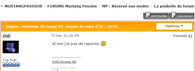

Haaa le vilain :lol:
Falsification de documents, ca peut te couter cher ca :
Piece a conviction :P

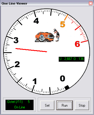

Posted 31 May 2007 - 07:06 PM
Un appercu des fonds de compteurs du soft de la télémetrie. originale non :mrgreen:

Zone rouge à 6000 T/min??? vraiment trop "soft" pour toi ca :lol:
Ce compteur n'est pas un compte tours, mais un voltmetre de 0 a 6v. Ca c'est juste un module pour tester mes entrées au choix et de voir le resultat de ce que me delivre chaque capteur en valeur d'octet et en tension.
Ma CPU (Coeur de ma carte d'aquisition de données) accepte des entrées analogique de 0 a 5 volts. Au dessus, je risque de griller le entrées des convetisseurs. Donc pour m'assurer qu'aucun module ne me delivre une tension superieur a 5 Volts, je divise la tension par 4 a l'entré de la carte et je la multiplie par 4 dans le logiciel de test (le voltmetre en photo). En fait si j'ai choisi un facteur de division de 4, c'est pour m'affrranchir d'une tension de batterie jusqu'a 20volts, donc il y a de la marge ;-)
T'est un grand gamin toi tu sais....... :P
ben oui, je sais, et je trouve que c'est bien comme ca :P
