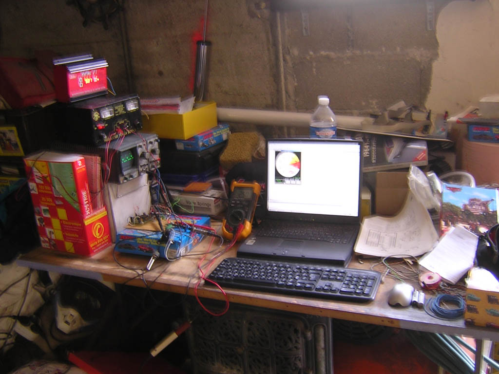

Quelques photos pour illustrer mes tests de ce matin :
L'etablis transformé en labo d'electronique ... Il y a fallu ressortir les vieux appareils qui n'avaient pas servi depuis tres tres longtemps ... C'est un peut bordelique, mais c'est efficace quand meme :mrgreen:

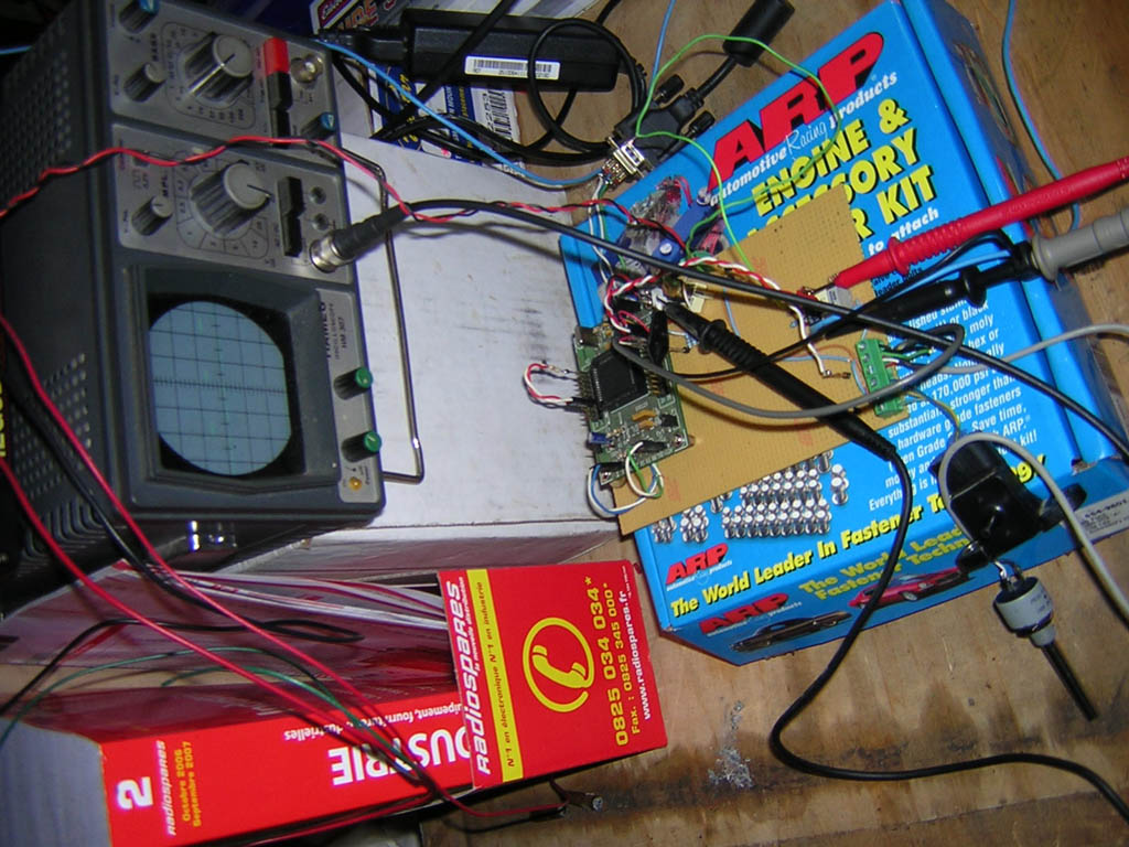

La carte d'aquisition et les modules d'entrées. En bas a droite, la sonde de pression et le poterd de trottle sensor :

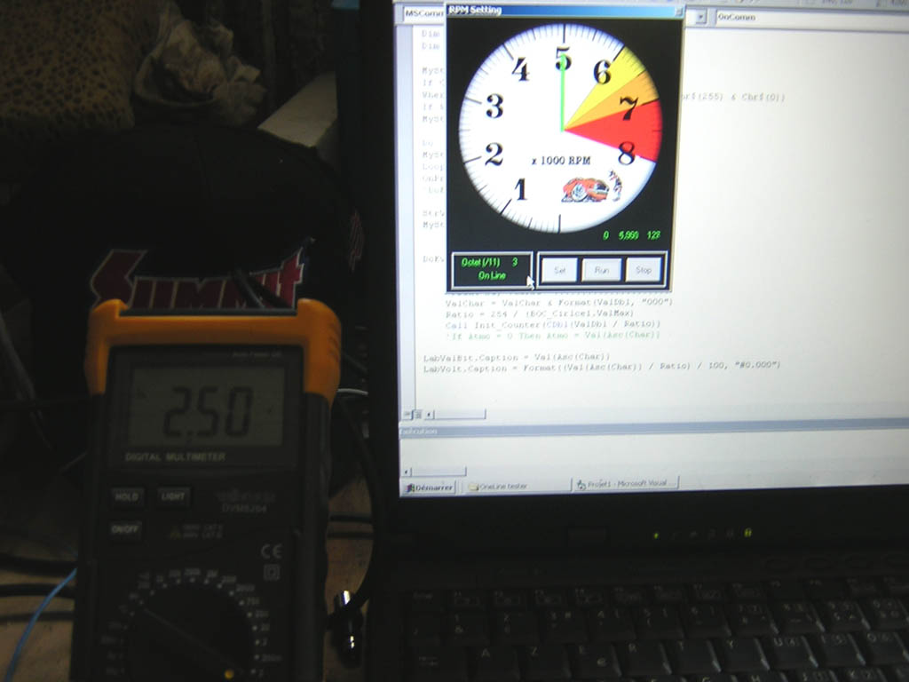

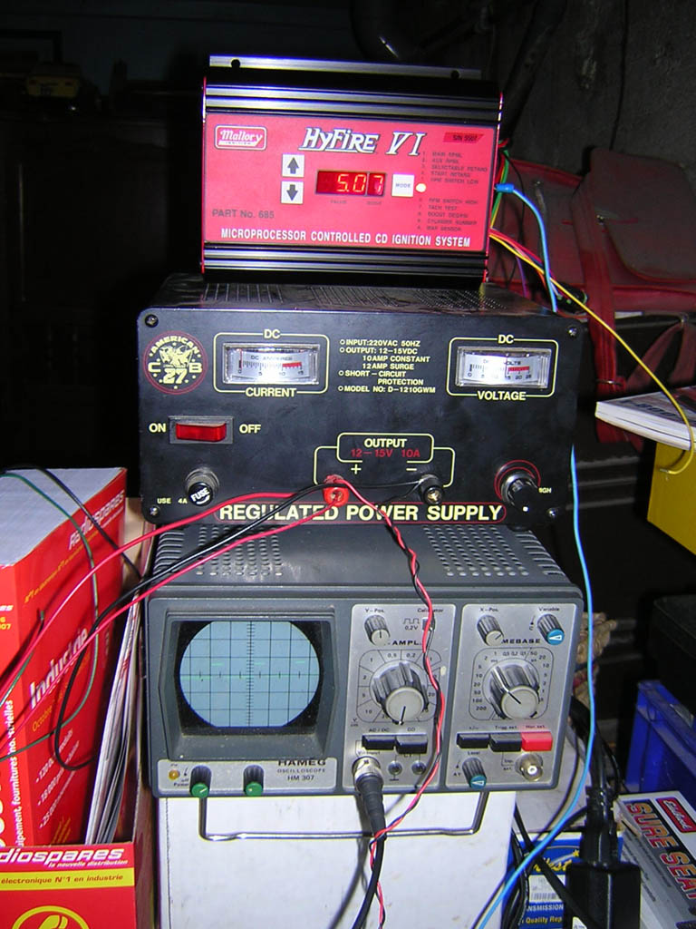

Le HyFire VI qui fait office de generateur BF. Nous somme ne mode Etalonage a 5000 rpm ...
...Soit 2,5 volts en sortie, et coté soft, ca marche nickel :P

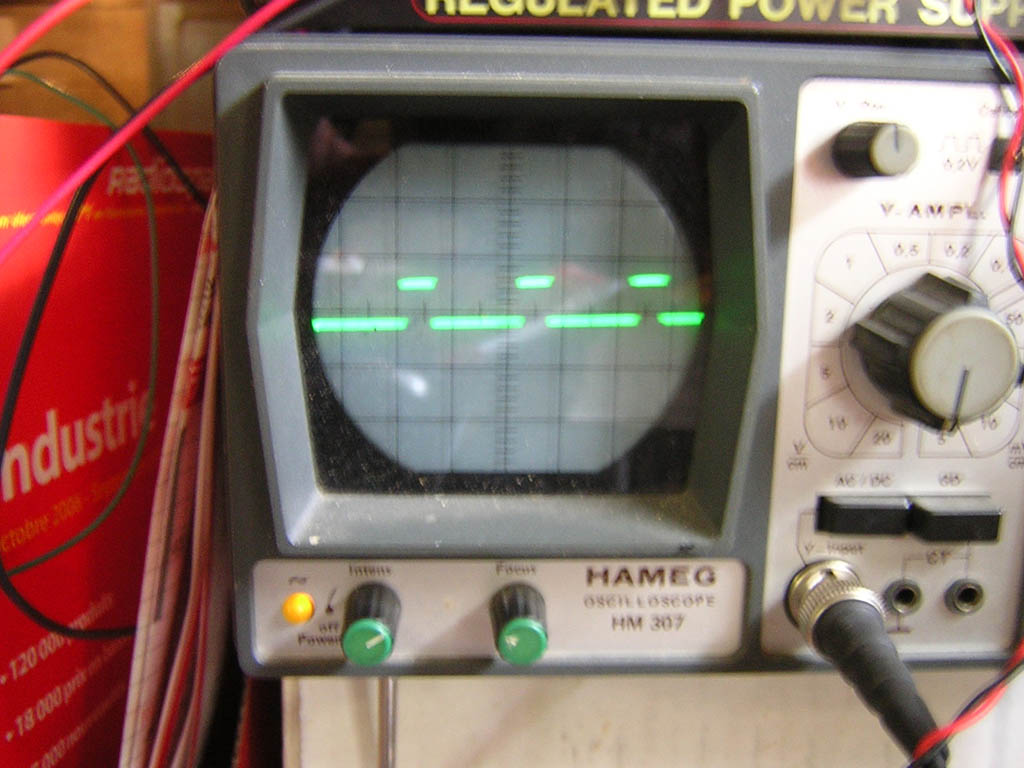

le signal generé par le boitier d'allumage. C'est clean, stable et precis. J'ai laissé tourner le bazard pendant 2 heures d'affilé sans constater la moindre derive ni sur le signal d'entré ni sur la tension de sortie, donc ca devrait le faire.
