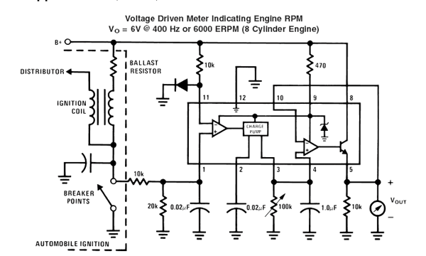

Chapeau pour convertir les Volts en tr/min, ça on me l'avait pas appris à l'école :blink:

Pas de problème's Nico, je vais mettre tout ca au propre et j'y depose sur le net. La carte proc c'est du fait maison d'après un montage paru dans la revue Elektor d'Avril 1994 (ben oui, deja...). En fait l'µc utilisé est un vieux Motorola 68HC11 et a l'exception d'un quartz et de 2 ou 3 babioles il se suffit a lui-même. En fait c’est une petite merveille ce contrôleur, même si il date un peu, il reste très utilisé dans des millier d’applications. La carte ne fait que proposer des pinoches pour multiple entrées/sorties de la bête et dispose d'une paire d'optocoupleurs pour isoler la liaison série. J'utilise cette carte uniquement pour programmer le contrôleur et pour mes tests. Apres, en général je fais un CI spécialement pour l'application.
Pareil, je n'ai rien inventer, j'ai juste chercher un circuit de conversion tension/fréquence dans mes vieux databooks et j'ai mis en pratique ce qui etait decrit dans les documents techniques de la bête. J'avais fais quelques essais avec un LM331 mais ca manquait cruelement de linéarité, je me suis donc tourné vers le LM2917-14 et ca le fait moyennant quelques modifs sur les shema proposés. Je vais utiliser exactement le meme montage (a quelques valeurs pres) pour récupérer la vitesse du véhicule. Pour les initiés, voici le shema utilisé. A partir de ca, moyennant une petite dizaine d'€, on peut facilement se faire un compte tours, un shift light, un limiteur de régime et bien d'autre choses encore, c'est juste une question d'imagination ;-)

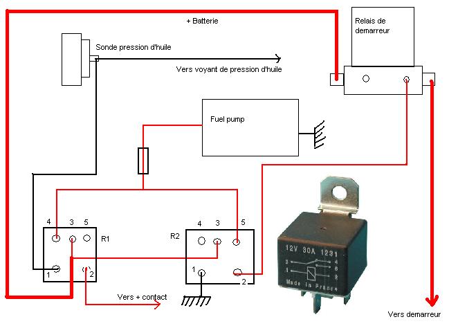

pour des raisons de securité et pour eviter que la pompe tourne systematiquement pour rien des que l'on met le contact, voila l'adaptation que j'ai réalisé (valable pour touts ceux qui sont en pompe elec). Le relais R1 alimente la pompe uniquement quand il y a de la pression d'huile. Ce qui signifie que quand le moteur s'arrete, la pompe s'arrete aussi. Le relais R2 permet d'alimenter la pompe quand le demarreur tourne de facon a reamorcer facilement le carbu. Ce deuxieme relais est facultatif, mais a 2€50 le truc pas la peine de s'en priver ;-) .

Oui, c'est un grand classique qui ne coute pas grand chose et c'est securisant de savoir que la pompe ne tourne que sous les conditions necessaires. Par contre, il y a le cas ou l'on utilise une sonde de pression d'huile pour mano au lieu d'une sonde pour voyant. Je vais faire des essais pour voir si ca peu s'adapter sans soucis
As-tu placé un fusible pour la pompe à essence?
