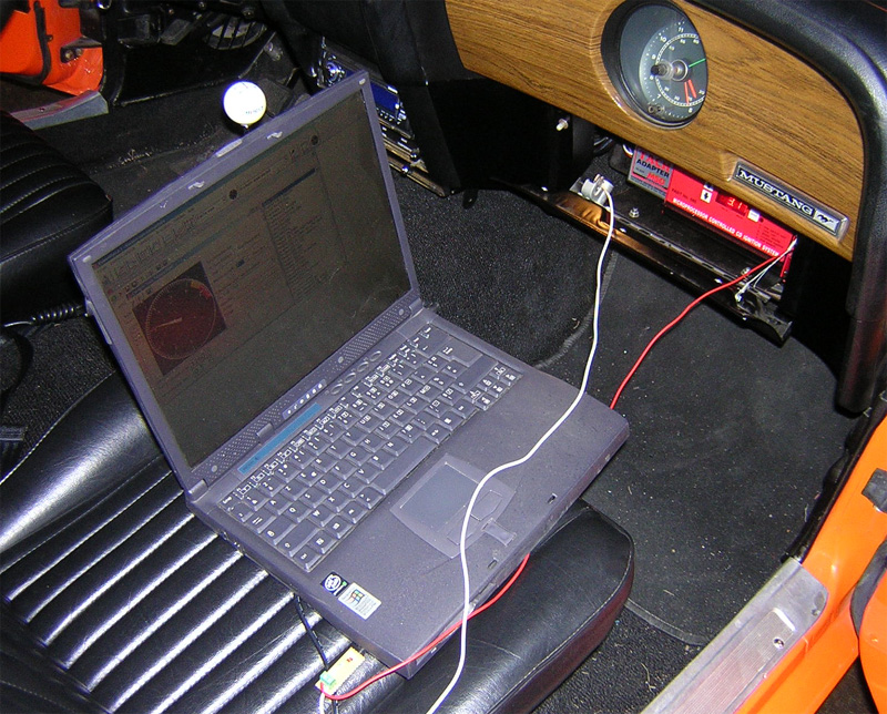

C'est quoi cette sonde? Veux-tu m'éclairer ;)
Techniquement, cette sonde montée sur la ligne d'échappement va générer une tension comprise entre 0 et 1.1 volt sur une courbe non linéaire en fonction du mélange air essence. Pour un mélange idéal la valeur Lamda doit être de 1 (soit 0,5v). Pour gagner en performance, on pourra enrichir un peut a L0.97 (0.7v) et si on préfère economisé, on pourra monter jusqu'à L1.03 (0,4v). Au delà, c’est trop pauvre, on perd en perf et on risque l’échauffement (pistons, soupapes et bougies en danger). En plus de permettre d’optimiser les réglages, cela permet quand on fait de la route de se caler a un régime moteur ou l’on a un bon rapport Lamda, et de la en adaptant sa vitesse de consommer moins. Memez a très bien compris cela, il utilise aussi ce genre de gadget, résultat, il a une voiture performante qui consomme raisonnablement. Cela se vends tout prêt a monter chez summit pour environ 150$. C’est livré avec la sonde et un petit boîtier de 10 leds de visualisation a monter dans l’habitacle. Pour ma part, je construit moi-même mon interface qui va au bout de la sonde de façon a avoir quelques chose de plus complet et de plus personnalisable pour bien moins cher…
Intéressant, tu as monté un capteur sur chaque ligne d'échappement ? à quel niveau de la ligne et comment l'as tu installée ?
ça te permet de régler la richesse au niveau du carburateur ? j'ai vu que tu as un carbu edel 4 corps, comment fais tu régler les deux vis en même temps avec ce système ?
Ce système m'intéresse bien !

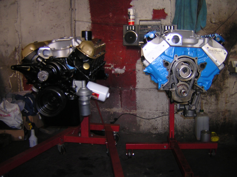

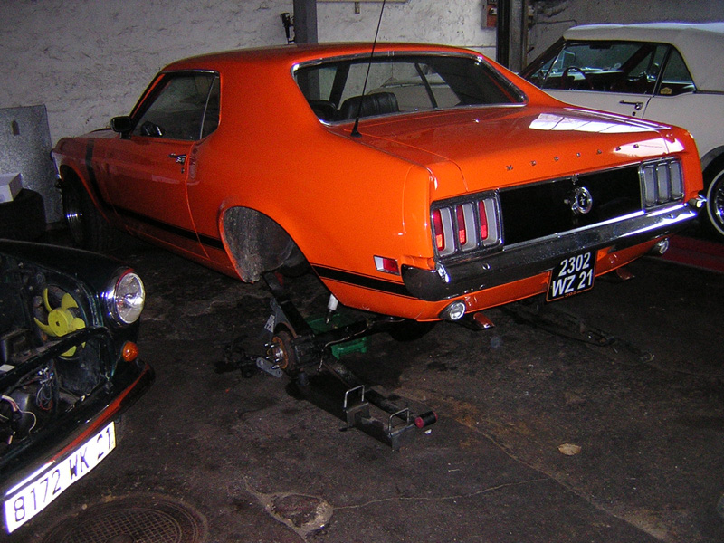

Ben vue qu'il est la, j'vous mets les photos du WK
Un peut de magie noire
La Orange qui attend le bon vouloir du mecano pour finir le montage des nouvelles lames de ressort
Et mes Bébés du moment
#489
Posté 13 January 2008 - 07:04 PM
Tu as choisi des lames standard ou des modifiées?

Des plus dures. C'est pour labourer plus profond l'ors des sorties 'pelouse' ou 'bac a sable'Tu as choisi des lames standard ou des modifiées?

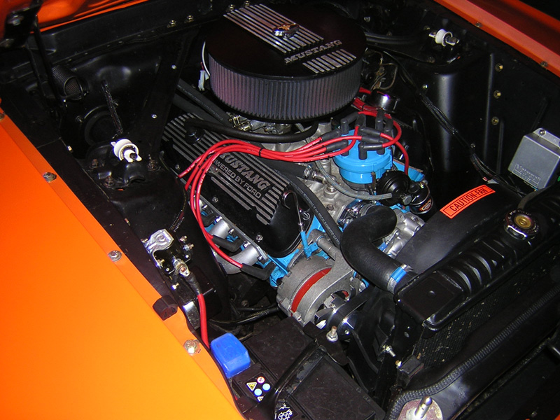

Posté 14 January 2008 - 04:52 PM
C'est quoi comme moteur dessus ??
A++
#498
Posté 14 January 2008 - 05:27 PM
Super stylé ta caisse !!!
A++
Un 302 (5l) assez poussif...
Je vais me faire botter les fesses...
