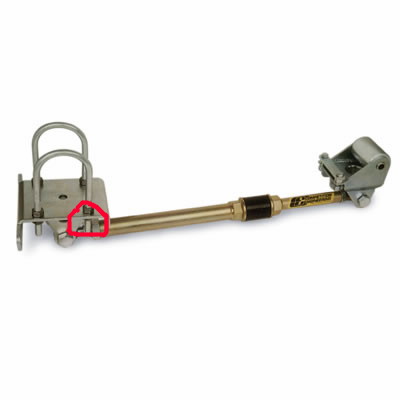

"J'ai recu mes traction bars (Competition Engineering Slide a link... coute la peau des nuts ces trucs la )..."
j'avais mis ca il ya 2 ans, ca m'a peter le support d'amorto arriere gauche en allant un peu vite au mans classic avec mr besson.
poubelles direct et ca va mieux depuis, tu me diras je fais pas de drag..............
Bha j'essais ca effectivement surtout pour le drag. L'avantage de ceux ci c'est qu'on peu les detendres quand on ne fait pas de DA et il ni a rien a percer ou souder, donc ca se vire vacilement. En tout etat de cause, sur circuti, ca ne pourra pas aller plus mal que les traction bars traditionelles que j'avais avant. Si tu as un petite photos ou un crobard de ce que tu avais cassé, ca m'interesse. Ca m'aiderai a comprendre ce qui a pus se passer et voir pour que je renforce avant que cela ne m'arrive.

c'est la partie en métal qui supporte l'amorto qui a lachée, casser en deux, d'ailleurs sur la photo on vois pas bien, mais il y a la partie qui supporte les lames et la partie oblique qui "descend" et ou viens se fixer l'amortisseur.
de plus de memoire, avec ce systeme c'était vraiment dur de l'arriere, trop meme, l'amortissement ne jouant plus son role, je serrai les fesses a chaque trou ou bosses,maintenant je les serrerai quand je te verrai dans le retro :mrgreen:

c'etait pas beau a voir d'ailleurs la voiture était tout de coin avec une réparation au fil de fer mais je me demande si tu n'avais pas a l'epoque des monoleaf a la place de tes grab a track
Perso des grab a track 5 lames et une stam-bar c'est nickel mais bon j'ai un 289 relativement "standart" ....
Moi j'avais retenu que les barres de traction ont un interet pour eviter que le pont se fasse la malle en Drag

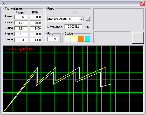

Orange 2008 suite :
Petit bout de soft vite fait pour avoir un aperçu ce que pourrait être les performances de la Orange sur 400 m avec les nouveau éléments.
Courbe blanche, c’est la config de l’année passé
Hoosier 26x10-15
Shift a 6100 rpm (boitier Duraspark hs)
Pont 3.7
13.27@164Km/h a 4800Rpm en 4 eme
Courbe jaune, c’est ce que je prépare
Hoosier 26x9x15
Shift a 6800 rpm
Pont 3.89
Ca veut dire que si je veux passer la ligne a la même vitesse, il me suffit de tirer la 3eme a 6800 rpm. La dessus je suis assez confiant avec les modifs faites sur le moteur et sur le reste. Je suis même sur que je serais obligé de passer la 4 eme bien avant la ligne. Si le fait de tirer plus court va me permettre de décoller plus vite, ça va aussi permettre au régime moteur de chuter d’environ 500 rpm de moins entre chaque rapport et me rapprocher du couple maxi qui doit être au alentour de 5500 rpm

pffff, moi aussi je peux faire des beaux graphiques :whistle: :mrgreen:
moi je suis comme ca, au moindre truc, je code. Ca me prend moins de temps de faire un bout de soft que de lire la doc de la calculette :lol: ;-)
