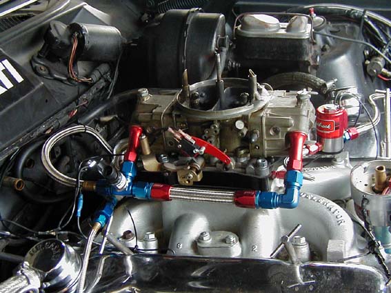

si tu allais quelques fois sur le forum mra tu aurais vu les photos que j'ai mis!A part ca, j'ai passé une plombe a tourner autour du carbu pour essayer de fixer le contacteur de 'full open' ... et la je seche, pas la place

Merci pour la photo Ranchero. Tres instructif pour moi
en revanche je ne peux pas faire ce montage la, moi je suis en carbu Edelbrock (le holley, je le garde pour le café
P'tite question bête mais vu déjà tous les tuyaux présents, le Nos, l'électronique (qui ne te fait pas peur) etc pourquoi pas une injection ?
Ne me dis pas que c'est le respect de l'origine qui t'arrète(pitete les sous ??
bha bien sur c'est uniquement une question de brousouf. En fait c'est surtout que sur le moteur actuel, il ni a pas une prepa trop poussé, donc l'injection a elle seul couterait plus cher que tout le reste. En revanche c'est prevu pour le prochain
