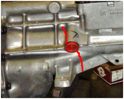

Pour les photos, je n'ais pas vraiement eus le temps hier soir. A peine rentré du boulot, je me suis jeter sous la voiture pour degnaper tout ca afin d'etre sur de pouvoir le souder today. En plus les fissures sont tres fines, et meme avec le carter dans les mains, on a du mal a les suivres, alors en photo ca n'aurrait pas donné grand chose. Je vais par contre vous faire des photos une fois ressoudé de facon a ce que ceux qui roule aussi en T5 sachent ou regarder.
Pour la cause, j'avoue que je ne sais pas trop. A l'endroit ou ca a cassé, je ne pense pas que ce soit a cause d'un couple trop important ou d'une puissance trop elevé. J'ai quand meme fait lanas avec cette fisure et si ca avait ete un probleme de surpowa, j'aurais tout explosé, j'avais des slicks qui collaient bien et pour autant que je me souvienne, ma tatane de droite etait particuliement lourde ce jour la :rolleyes: . Je pense plus que la cause est vibratoire. J'ai roulé a une epoque avec une mecanique fixée tres rigide et ca coincide en periode avec les premiere petites gouttes d'huile trouvées sous la voiture. Ceci dit, quelques soit la raison, ca met en evidence un point faible suir la T5. En effet, le tailhousing n'est pas tres epais et pour une utilisation hard, il semblerait qu'il faille le renforcer.

Le problème de queue de boite qui fissure était un mal chronique de la Cobra. C'était certainement du à l'alignement "approximatif" de son arbre de transmission. Dans ton cas, si pour le montage de ta T5 tu as modifié ton arbre de transmission il est possible qu'il soit légèrement déséquilibré. Pour la réparation (mais tu as déjà du le faire ;-) ) il faut percer un petit trou un peu après l'extrémité de la fissure pour éviter sa propagation. Ne pas hésiter non plus à faire une rainure à la disqueuse dans la fissure pour élargir la surface de contact du cordon de soudure. Bon courage et bon week-end ;-)

La soudure a été laborieuse. Malgré un arrêt à l'extrémité des fissures comme le suggère Nanard (l'autre extrémité étant le trou du câble de compteur), la première soudure a 'claquée' après seulement quelques seconde. Même chose pour la deuxième tentative, malgré une préchauffe du carter. La troisième tentative fut la bonne, en chargeant beaucoup et en croisant les cordons. D'après une spécialiste RDM du boulot c'est typiquement du a une fonderie de mauvaise qualité et ça devrait recasser a cours termes juste sous l'effet de la dilatation :( ... Il m’a suggéré de tronçonner complément le carter en 2 avant de le réassembler, mais je vous laisse imaginer le montage nécessaire pour avoir un bon alignement. Du coup, je laisse comme ça, on verra bien. De toutes façon c'est juste du provisoire, je me suis déjà mis en quête d'un autre tailhousing et soumis la question du renforcement à notre bureau d'études. Désolé de ne pas avoir fait de photos, mais avec le peux de temps dispo pour remonter, j'avais autre chose a penser. J'en ferais des que je monterais la voiture sur le pont. Pour donner un ordre d'idée, la plus grosse fissure partait du puit de câble de compteur et descendait pratiquement a la verticale jusqu'en bas et se poursuivait sur environ 3 cm de l'autre coté de la boite. La seconde fissure partait elle aussi du puit de câble, mais vers le haut, elle mesurait environ 5 cm. Cet aprèm, plaquettes neuves (ben oui…) , RBF600 et un petit coup de nettoyage . On verra dans quel état ce sera dimanche matin en arrivant sur le circuit ;-)
