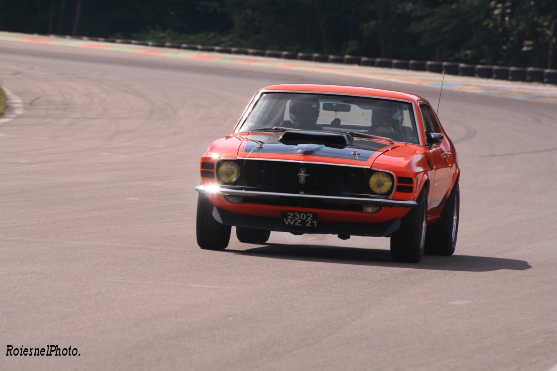

pour l'avoir vu cette stang je l'aime bien moi , et puis le son :mrgreen:
tite photo
tite photo
:rolleyes: belle mustang la classe cette 302!

Posté 25 June 2008 - 07:08 PM
... et puis le son ....
c'est vrai qu'elle ne sonne pas comme les autres, et ca me plais bien aussi ;-) ...
