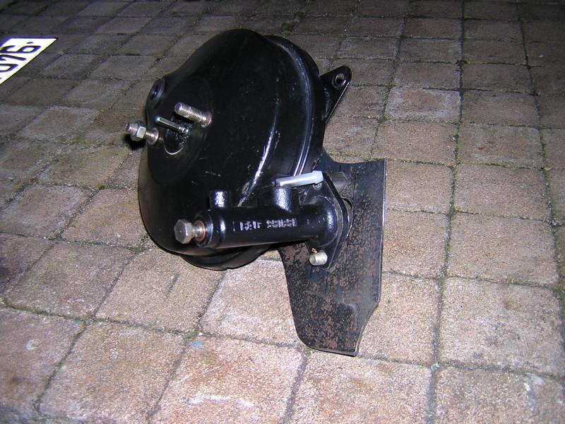

j'ai pastout suivi???? c'est quoi cet embrayage hydraulique et fait a partir de quoi?
#1019 Alexstanger
Posté 06 May 2009 - 07:09 PM
A base d'un maitre cylindre de benz benz Vito :rolleyes: :P
#1020 Romuald
Posté 06 May 2009 - 07:33 PM
ha ben voila, celui la il suit jamais ... parfois il a essayé mais bon :mrgreen:
Alors le truc c'est tres simple.
les ingredients
Un MC de Mercedes Vito (Alex avait suivi lui ...)
Un bout de tole en 2.5 ou 3mm d'epais
2 ou 3 baguettes de soudure
Apres il faut juste ajouter un peut de patience et un peut de reflexion et avec tout ca tu te retrouves avec une commande d'embrayage que meme dans les modernes ils z'arrivent pas a faire si bien :lol:
Voila a quoi sa ressemblais en cours de travaux :
La tole est maintenue derriere le mastervac et sous le mc sur la cloison pare feu et par la suite j'ai soudé une tole a l'equere qui vient se visser sur la joue d'aile. Comme ca, le truc est parfaitement maintenu. Le plus delicat a été de trouvé le bon angle pour le MC. Sur la photo, on voit le bout de tube qui sert d'entretoise pour une bonne orientation. Ensuise, j'ai soudé un coffrage a la place de cette entretoise et taraudé le MC pour pouvoir mettre les vis a l'interieur.
Vala, cout de l'operation : 15€ ou 20€ de MC acheté sur Ebay, magic non ? ;-)
