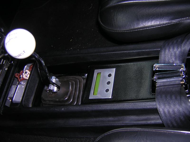

Un appercu du montage de la commande du PerfTracker dans la console avant que je ne pose la plaque superieur.
3 Boutons de commandes pour la selection des modes et un afficheur 2x16 pour donner les differentes infos. Ici l'etat des sortie Wifi et SD Card sur la ligne 1 et Date/heure sur la ligne 2. On appercoit le support de la SD en bas a droite.

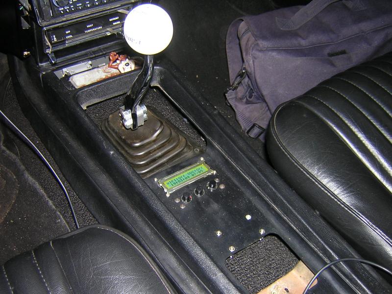

Madame est en train de me tricoter un beau souflet de shifter en simili mili (noir avec coutures orange ...) et ce sera fini. J'ai pas encore la plaque qui cache le cendrier, ca permet de voir le boitier du montage juste derriere le Taz wink2.gif

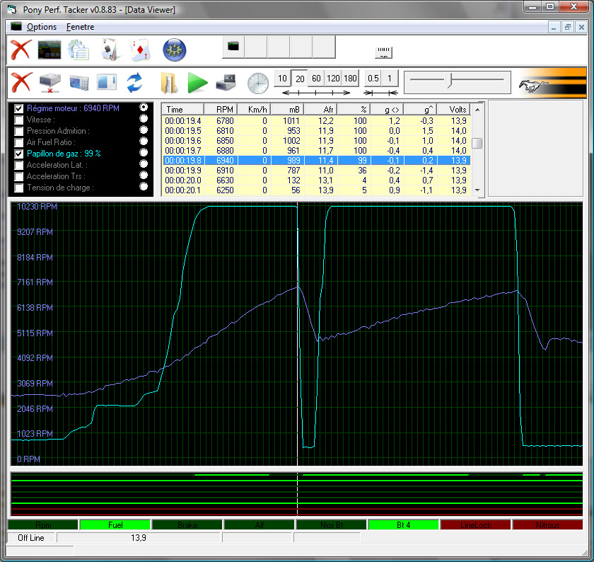

Quelques modif pour preparer Lanas, et informatiquement parlant, ca le fait. Exemple de phase d'acceleration. Tranquille pour pas se faire reperer et en 2 a 3500 'tatane massive', la monté en regime est quasi lineraire jusqu'aux portes des 7000 rpm, alors qu'avant elle avait tendance a trainer un peu passée les 6500. bon point aussi , c'est les 4/10s. pour passer de la 2 a la 3. Meme si j'ai un peu tarder a re-ecraser la pedale , la vitesse est engagée malgré le regime élevé et la configuration 'route' du shifter :)
