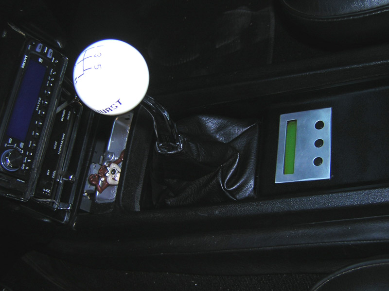

parmis les modifs du WK, il y a aussi l'arrivé de mon magnifique soufflet de shifter qui finalise la console 'PerfTracker Inside' :) . Bon madame s'i est reprise a 3 fois pour le faire et elle a renoncé a me faire les coutures en Orange :( . mais bon, ca fait propre, c'est le principale :)

La boule du levier est à l'envers fais gaffe ;-)
bha ,c'est encore l'Taz du cendrier qu'a joué avec :rolleyes:
