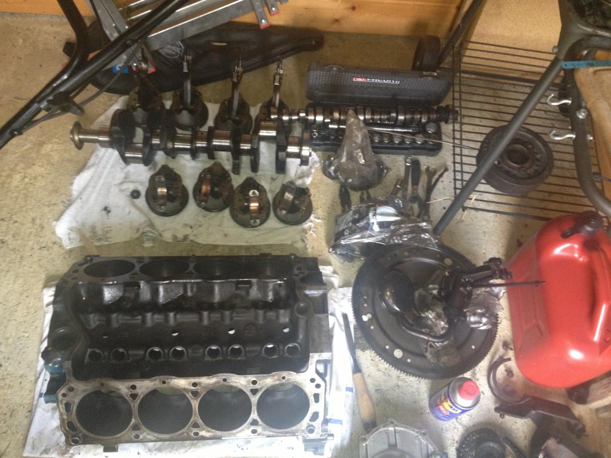

Sinon aujourd’hui ! démontage de l'aac , bon je crois que j'ai fait une boulette, en tapotant sur le derrière, j'ai déplacé l’espèce le denier coussinet ! et impossible de le remettre ( il doivent être monté plutôt serrés ). Du coup pour le prix ! ---> changement .
Par contre sur le manuel, ils disent qu'il y a un outils spécial pour les mettre, une idée de ce a quoi cela pourrais ressembler ?
De plus pour les identifié je suppose que c'est frappé dessus aussi ? idem pour ceux des bielles et du vilo ?
Sinon nettoyage complet, et j'en ai ch**r !! surtout pour le timing cover !! avec tout ses petit recoins.
Sinon ayant cassé un vis du carter dans le bloc ... super -_-' j'ai voulus repercé puis retaraudé mais pas le bon taraud, a venir prochainement
Voila un petit aperçus a la fin ( enfin la fin... )

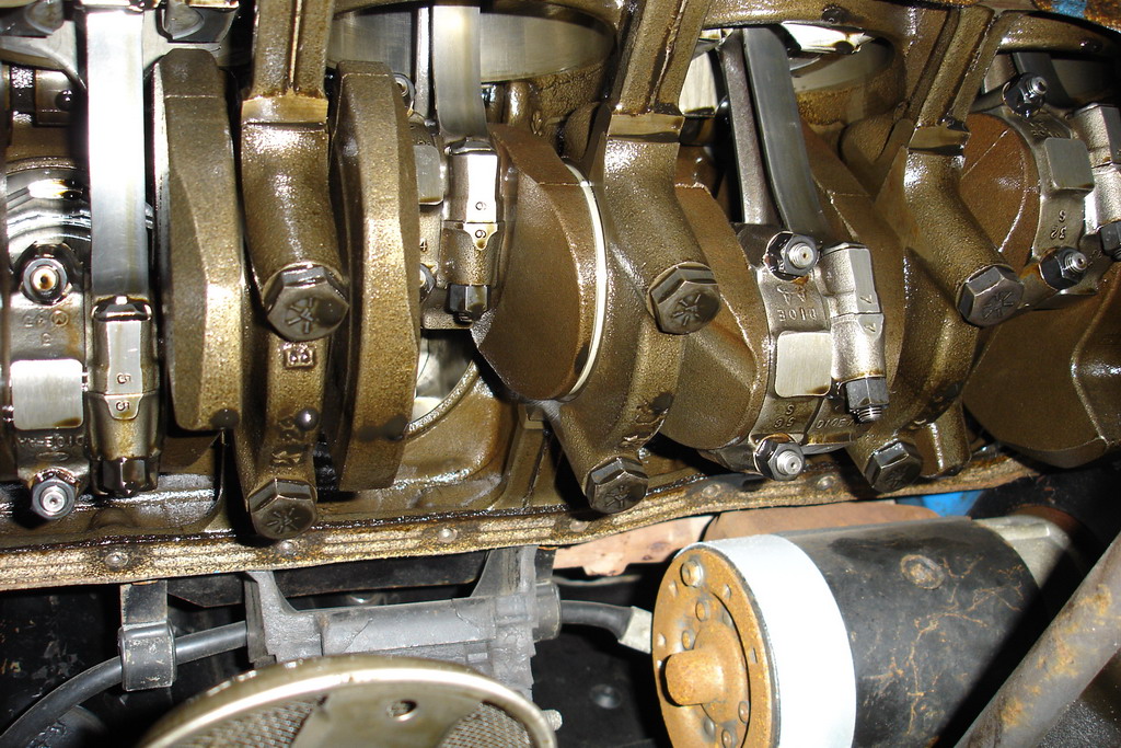

Pour les bielles, cela permet de supprimer d'éventuels points de rupture, cela les renforce par conséquence.
Tu peux sans doute le faire toi même avec le matos ad hoc.
Voilà ce que ca donne sur les miennes (c'était déjà fait lorsque je l'ai eue) :

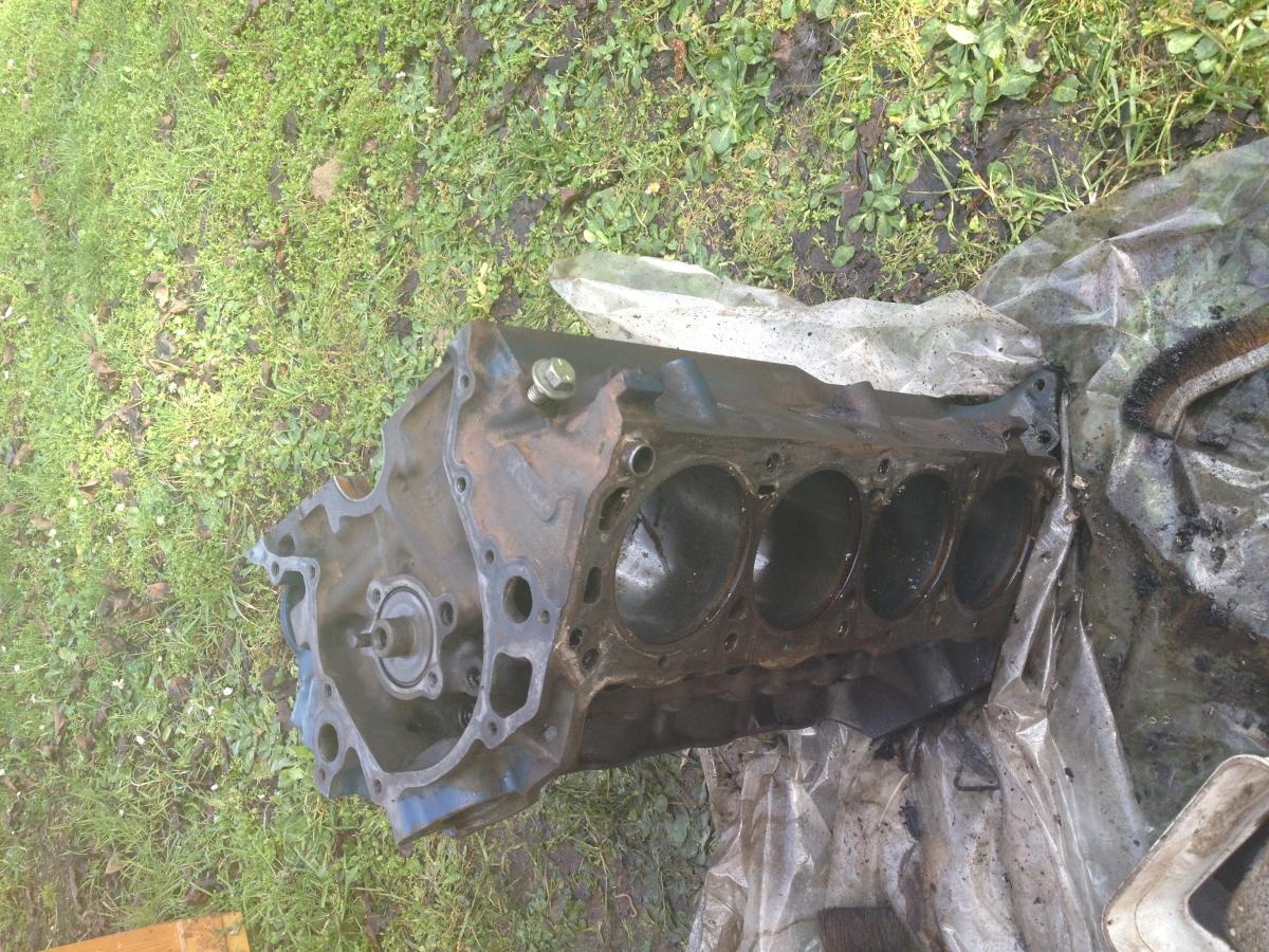

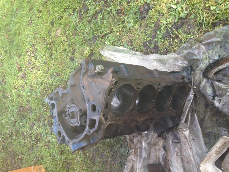

Bon je rentre de chez le rectifieur !!
Le réalésage est nécessaire ! ya bien une ovalisation dans le cylindre 1 principalement , et surtout sur toutes les parties supérieures des cylindre il y a un petit décrochage.
valeur : 1/10 de différence !
Dimensions du piston : 101.58 il me dis que le cylindre doit tourné autour des 101.65
Dans tout les cas réalésage en deuxième cote et piston forgé en 0.030.
Bon il me demande 500 euros pour le réalésage et il me fera le surfaçage pour le culasse en cadeau.
Si dans la rubrique " a vendre " je met mon corps les modos me dirons quelque chose ? :P
j'ai presque envie de pleurer mais au moins a près ce sera nickel.
Sinon il me propose de traité les cylindre a la silice, apparemment ce serais beaucoup mieux ( mais il me dis il fait ca pour les moteur perf). des retours ?

Ben voilà tu vois c'était bien ovalisé..
Le petit décrochage en haut des cylindre, c'est normal, ca correspond à la partie qui se trouve au dessus du segment de feu au PMH et qui n'est jamais raclée.
Il n'y a pas que du métal en plus mais de la crasse aussi, en grattant çà s'amenuise grandement.
Pour les pistons forgés, comme je te l'ai dit, çà n'est pas nécessaire sauf si tu veux faire des runs et de la piste régulièrement, des Hypereutectiques suffiront largement.
C'est déjà de la meilleure qualité que l'origine, leur teneur en silicium réduit les frottements (moins d'usure, meilleur rendement) et les jeux de fonctionnement sont réduits, ce qui limite encore l'usure grace au meilleur guidage que ca procure.
Tes culasses neuves n'ont pas a être surfacées, a moins que tu parles du surfacage du plan de joint du bloc...Par contre si elles font 58 cc ou plus, il serait bon d'en profiter effectivement pour les descendre à 54 cc et obtenir un bon tx de compression.
Le traitement des cylindres au silicium? En général c'est le prix qui rebute, il te propose çà a combien?

haha c'est clair ! a l’œil nue on ne voit rien ! mais dès qu'il ma montré où toucher ( je parle du cylindre hein ! : D ) on le sentais vachement ! et puis dès qu'il a sortis sont outils ( on parle toujours mécanique là... ) l'aiguille s'est carrément affolée !
Sinon oui en effet ce partirais sur des hypereutectiques, cela semble bien plus raisonnable sachant que je ne tournerais jamais sur circuit ( d’ailleurs les cab ont le droit ? o.O )
Très bien je comprend mieux ! " l'effet" du silicium ! comme un idiot je n'ai même pas fait le rapprochement avec le fait de traité les cylindre ! le rectifieur m'avait dis aussi que cela facilitais la glisse et donc que cela empêchais de "serré" le moteur. :)
En ce qui concerne les prix pour le traitement des cylindres, je ne lui ai pas demandé ! je lui ai simplement dis que j'allais voir avec vous sur le forum.
Après mon moteur ne sera pas un moteur de compet , mais simplement pour cruiser et de temps en temps mettre pied d'dans quand un grain monte au cerveau.
Sinon oui, je me suis mal exprimé et tu as tout compris c'est bien un surfaçage du plan de joint des culasses sur le bloc ! En fait c'est toi qui écrira mes messages la prochaine fois ;)
Sinon demain je vais voir un autre garage pour la rectif, voir quel sont ses tarifs et comment il boss
