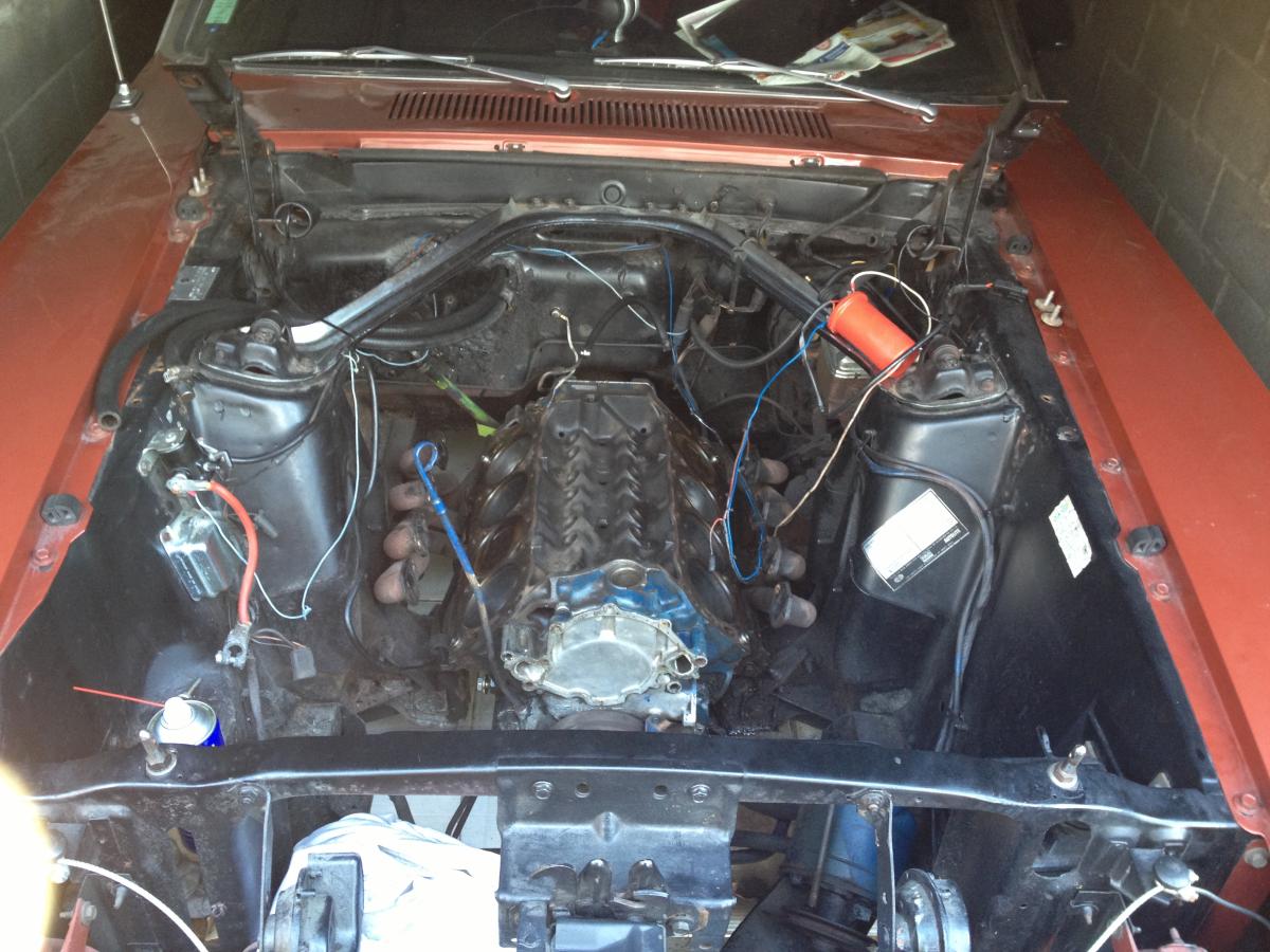

#174 V8passion
V8passion
  • 432 Messages :
  • Location:Lyon
Posté 22 January 2013 - 07:11 PM
une petite photo du début du démontage :
D’ailleurs en ce concerne la capot ( ou j'ai bien failli me couper les doigts en l'enlevant ), j'ai essayé de comprimer les ressorts a la main, et bin ! c'est pas du gâteau ! même avec tout mon poids dessus ( bon poids plume pour ma part) impossible de les comprimés !
#175 Lilian
Posté 22 January 2013 - 07:21 PM
il y a le volant moteur dans ta cloche de boite donc si tu sors ton bas moteur le démarreur t'en empêchera ...
#176 Lilian
Posté 22 January 2013 - 07:23 PM
pour les ressorts des compas de capot, tu dois les démonter des joues d'ailes pour les enlever sans trop de risques, sinon il faut prendre une courroie et l’accrocher sur un des retours du ressort et le sortir avec précaution
#177 V8passion
V8passion
  • 432 Messages :
  • Location:Lyon
Posté 22 January 2013 - 07:40 PM
C'est noté :)
En fait je ne veux pas les enlever, c'est juste un petite remarque, car j'ai un petit bout de papier qui s'est coincé dedans et j essayais de comprimer le ressort pour l'enlevé.
