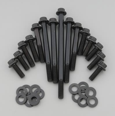

Voici le kit que j'ai commander :
Si vous avez une idée de l'emplacement de chacune ( 6 petites - 3 plus grande - 2 intermédiaires dont une légèrement plus grande - puis trois grande puis la dernière )

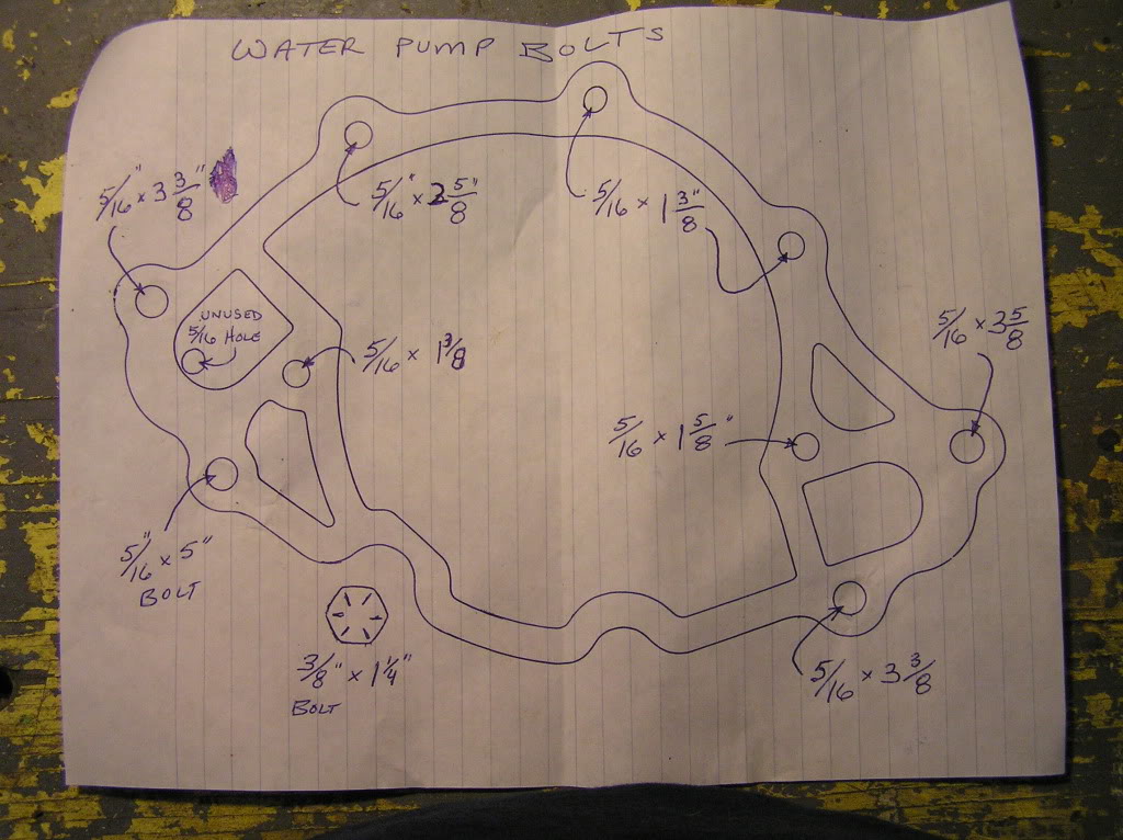

Sinon il me semble que pour mon probleme de vis, il y a un plan, je l'avais vu mais je ne sais plus sur quel forum.

Bon voila un petit plan qui pourrais être utile ! j'ai trouvé cela sur le net !

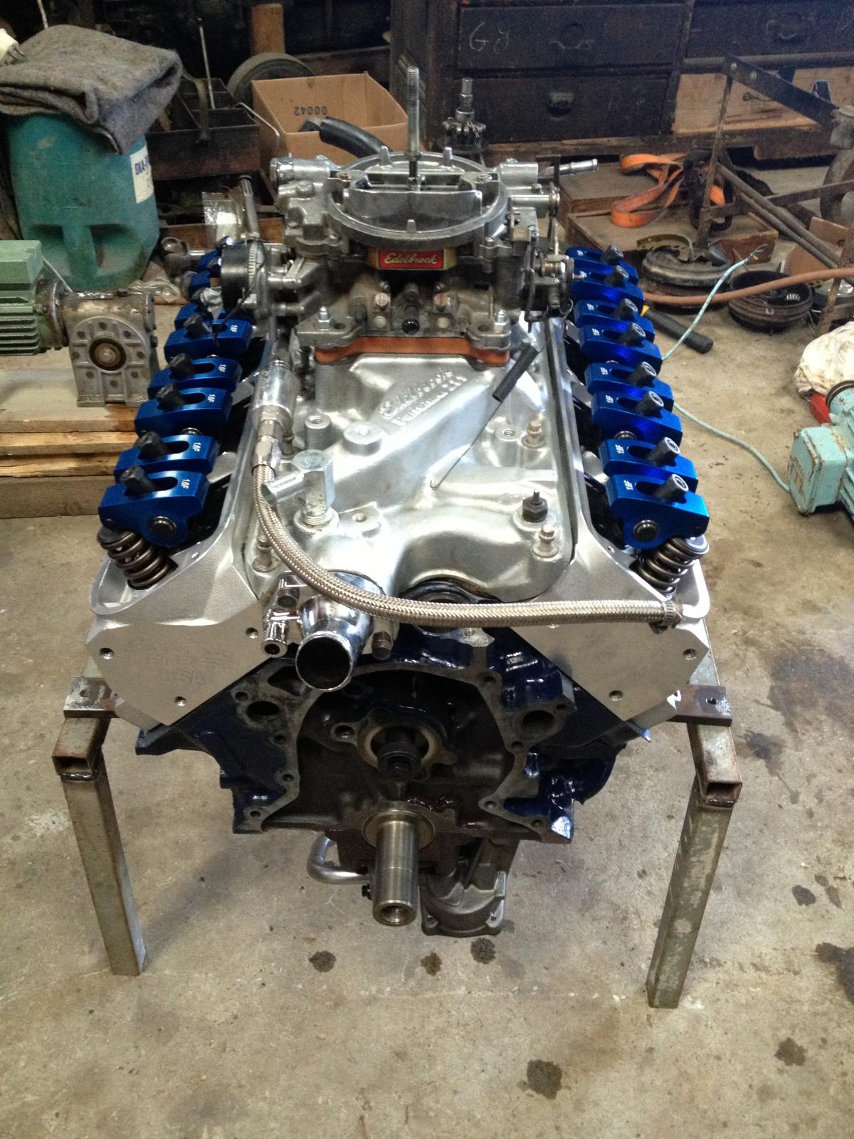

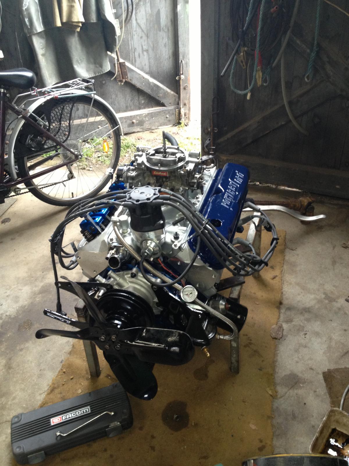

Montage presque fini ! :D
Reste plus qu'a trouver un tube de jauge d'huile ( ba oui l'ancien tout rouillé m'est resté dans les mains :/ ) et en avant !
Une fois que le moteur aura retrouver sa place branchement des fils, bobine, mise en place de l’alternateur ( mais ce qui m'embete c'est que la grande vis d'origine ne rentre pas dans ma culasse va falloir trouver une autre ou commander) et pompe de DA.
Bon les CC seront virés dès la réception des nouveaux ( même si je trouve pas trop mal ce rappel de bleu).
Je l'aime bien ce moteur :)
