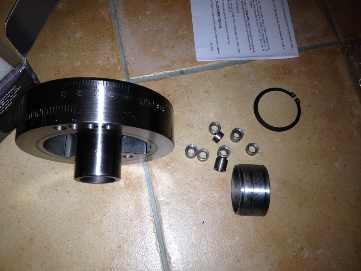

Bon j'ai ouvert un peu les cartons et je me suis intéressé au Damper ! Et la je bloc ! sur la notice je ne comprend absolument rien !! du moin que les grande ligne.
Voici une photo :
Bon le Damper c'est bon pas de soucis, mais c'est pour le reste je ne vois pas du tout a quoi servent les autres pièces, il y a des petites masselottes, et ce bout cylindrique sur lequel doit être monté je pense le circlip .
Pouvez vous m’éclairer sur ce sujet svp
Pourriez vous me confirmer de plus les 3/100 de jeu entre piston et cylindre svp

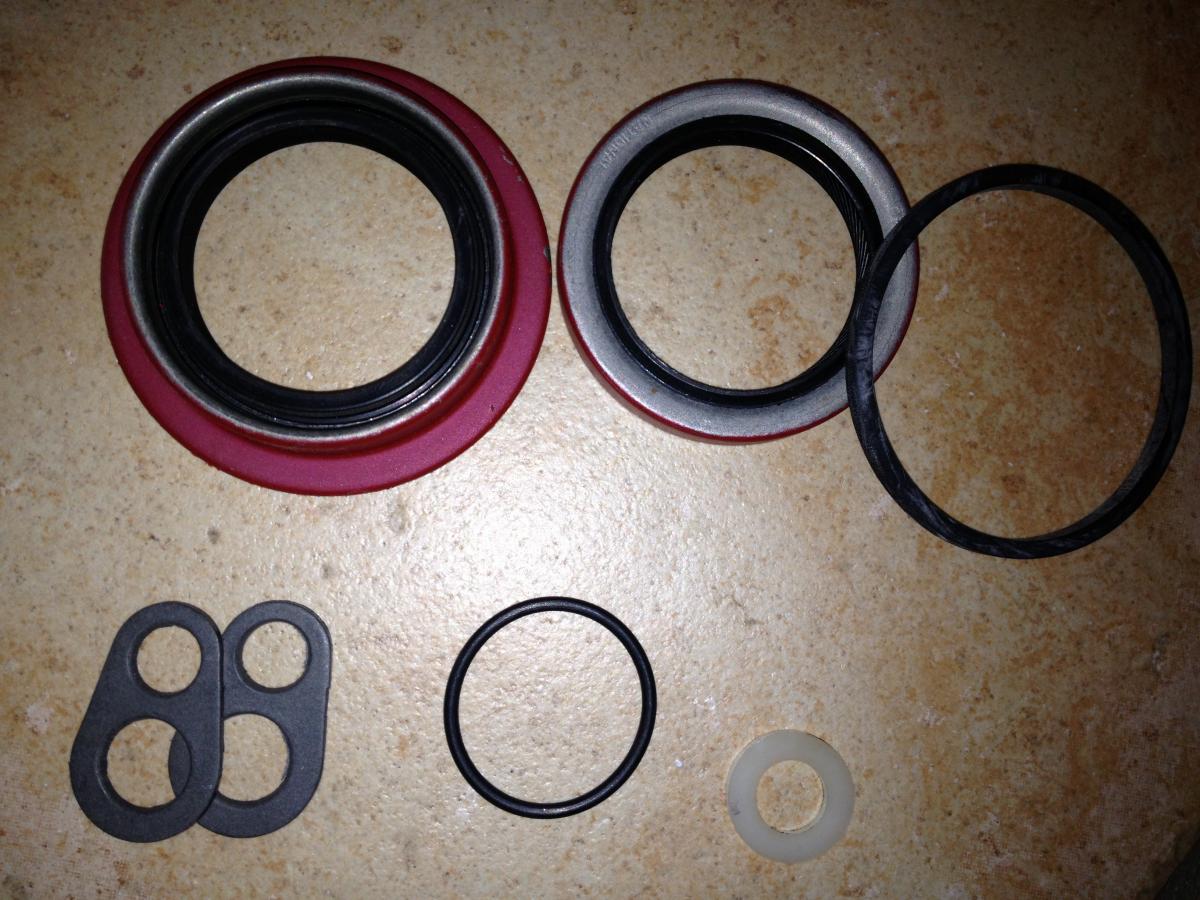

Voila je commence petit a petit a faire un check-up complet des pièces que j'ai, et en mettant mon nez dans la pochette de joints afin de voir si tout était là, je trouve ces deux joints en métal rouge, une petite rondelle en plastique blanc deux joints noir ( un circulaire rond et l'autre circulaire mais carré ) et ces deux petit joints plats
Auriez vous une idée de ce dont a quoi ils pourraient servir . C’était dans la pochette de joint Felpro complète.
De plus je me posais une question par rapport au remontage de la flexplate, sur la bouquin ils disent bien de faire une petite marque sur un goujon du converto pour ensuite replacé la flexplate au même endroit ( apparemment pour ne pas modifier l’équilibrage "d'origine" ) .
Mais je suis un peu perdu, la marque est faite mais en ce qui concerne ensuite le montage de la flexplate sur le vilebrequin cela change t'il quelque chose ? ou alors je monte la flexplate normalement sur le vilebrequin avec ses 6 vis et ensuite j'ajuste sur le converto au niveau de la trappe de visite située dessous ?
Je vous remercie pour vos lumieres.

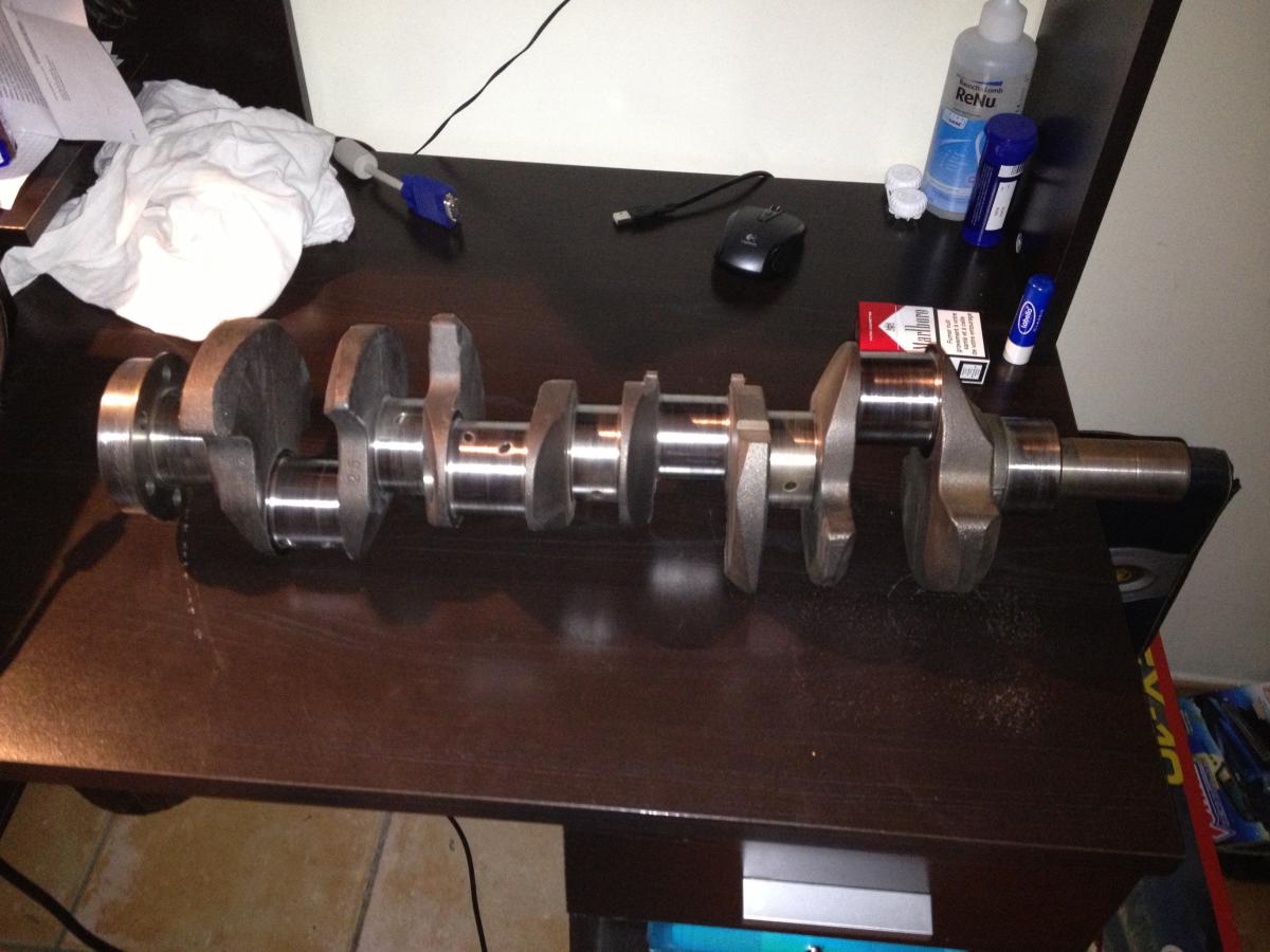

Et un vilo tout beau tout propre ! :)

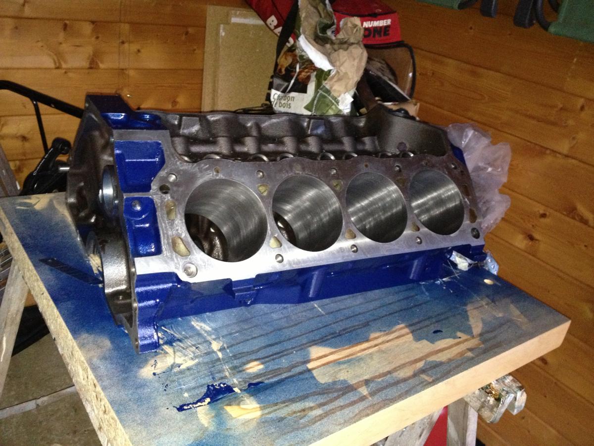

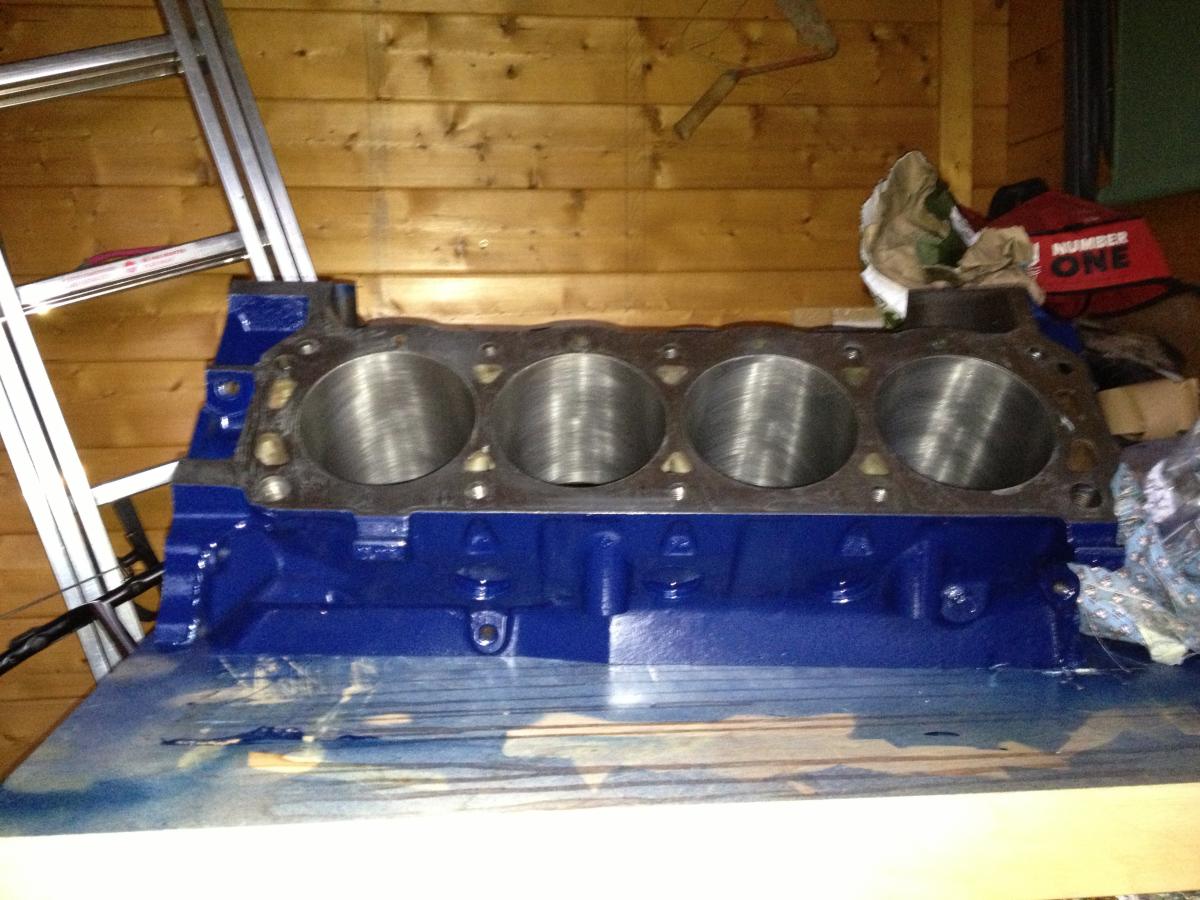

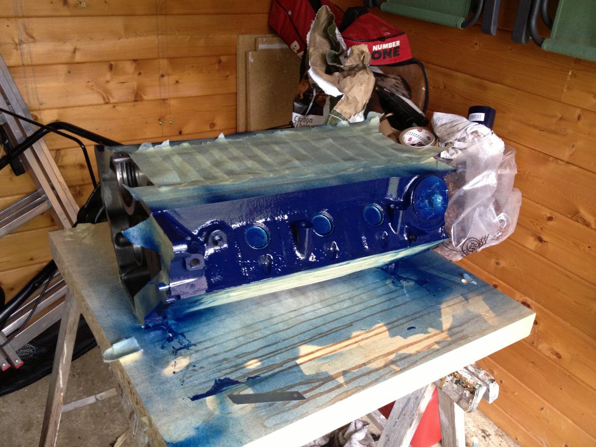

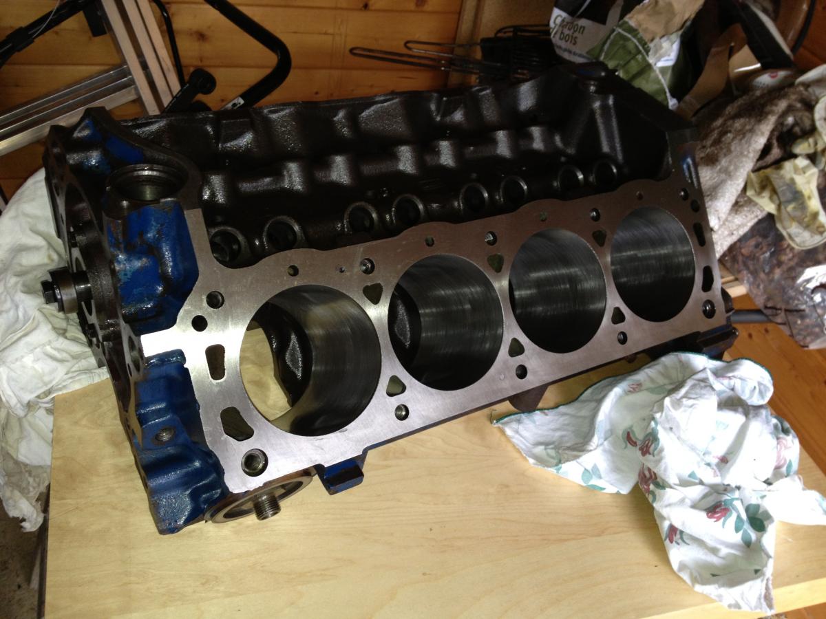

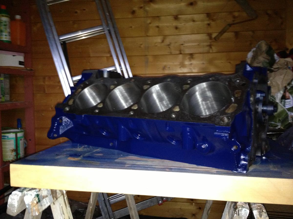

Aujourd'hui je suis aller récupéré mon moteur de chez le rectifieur ! tout beau tout propre ! Nickel quoi !

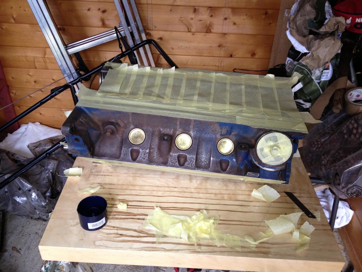

Donc réalesage en cote 0.030 et surface des plans de joints de culasses sur le bloc, mais ça vous le savez !
Donc aujourd’hui,mse en place des pastilles de sablage ( avec le joint anaérobie ! merci Deome pour l'info ! ;) ),nettoyage ( pour enlevé l'huile ) à l'essence ! Ponçage à la perceuse puis aux grains plus fin à la main.
Protection du bloc au scotch ! la partie la plus chi**te... puis peinture !
Me voila avoir repris du courage et du poil de la bête ! c'est con ! mais enfin ça bouge par ici .
Place aux photos:
Après réception :
Après installation des pastilles + protection :
Peinture :
Résultat final :
J'en suis pas peu fière du résultat final ! cela rend vraiment bien ( bon je n'avais pas encore nettoyé les plan de joints de culasses, reste de colle et trace de main) ! je ne sais pas si on le voit bien mais après les 3 couches de peinture, le moteur ressort comme neuf !

#235 thor_eyerdhal
Posté 22 February 2013 - 12:10 AM
Euh le rectifieur, il avait bien les pistons neufs pour prendre les cotes réelles...?
Ce message a été modifié par thor_eyerdhal - 22 February 2013 - 12:10 AM.

#237 damien-mach1
Posté 22 February 2013 - 08:23 AM
Cool ce bleu.
Surement une photo similaire à la tienne sur mon post dans quelques jours. :wink:
Ce message a été modifié par damien-mach1 - 22 February 2013 - 08:24 AM.
#238 kevin31
kevin31
  • 936 Messages :
  • Location:Toulouse(31)
  • Mustang:SR 69 GT
Posté 22 February 2013 - 08:45 AM
Teinte d'origine pour les 69..ca la fait!!
#239 V8passion
V8passion
  • 432 Messages :
  • Location:Lyon
Posté 22 February 2013 - 09:21 AM
Oui ce bleu est vraiment sympa !
Damien, je suivrais cela aussi de ton coté ;) tu va voir le plus chiant c'est de protéger, le scotch c'est vraiment la misère a posé, enfin si tu veux bien faire ! mais voyant tout ton super travail j'ai confiance ;)
Kevin voila à quoi cela ressemble avec la peinture que j'ai commandé ( celle que je t'ai envoyé en lien sur MP)
Je préfère de loin cette couleur au bleu restom ! après chacun ses gouts :P
Maintenant, du moins aujourd'hui c'est au carter de distrib de revêtir sa robe bleue! reste a savoir si je repeint le carter d'huile aussi en bleu ou en noir ! à voir..
#240 thor_eyerdhal
Posté 22 February 2013 - 04:46 PM
Le carter rend bien en bleu ca fini le bas du bloc.
