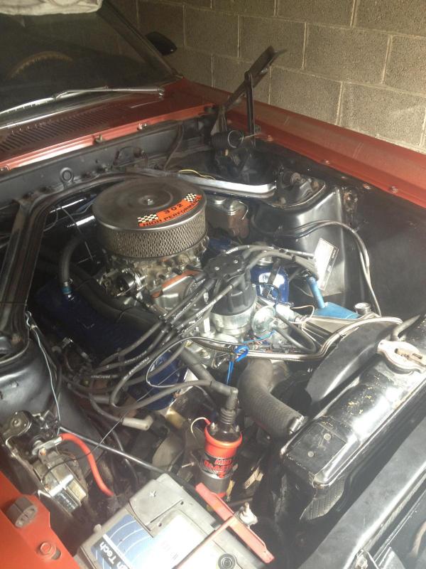

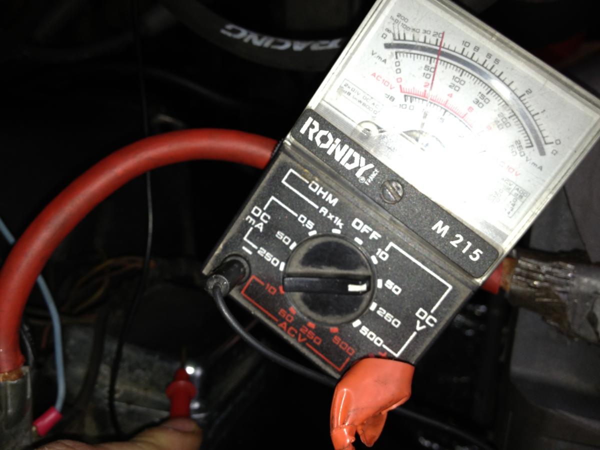

Sinon voila j'ai voulu essayer de faire tourner le moteur sans l’allumage, bobine débranché je met le contact, et la pouf de la fumée ! la tresse de masse a pas mal chauffé ! je coupe le contact ! je recontrôle tout cela.
Mmais c'est quoi ce bazar !!! bon je reprend tout le câblage ! et je m’aperçois en fait que c'est petit contacteur des cut-outs qui fout la merdouille ! je vire tout et me voila bon ! c'est con mais alors qu'est ce que ça m'a fait chercher . bref

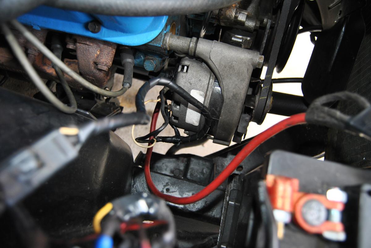

Sinon voila j'aurais une question en ce qui concerne la masse de la batterie. apparemment celle ci était montée sur le moteur. seul probleme je ne me souviens plus où, j'ai essayé sur tout les trous mais le trou de la cosse est bien trop petit. auriez vous une idée d'un emplacement optimal pour la masse ? sur la carlingue ?

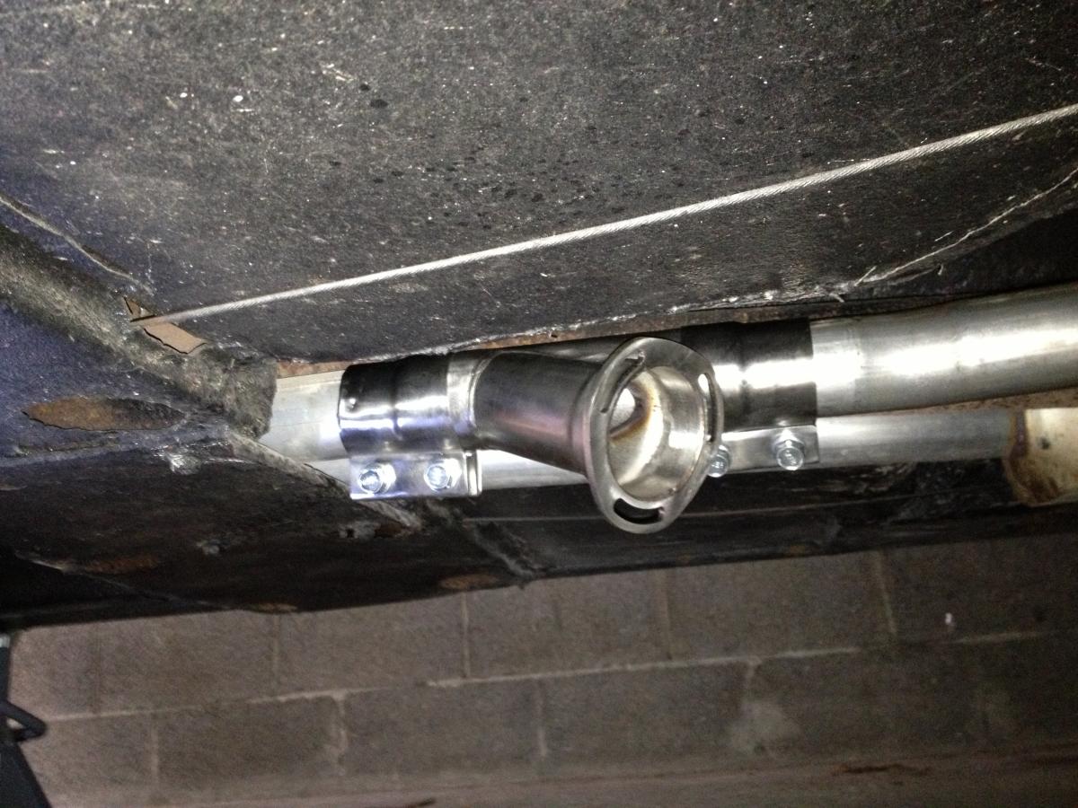

Sinon en montant mes cut-outs je suis bien passé sous la caisse ! et la aussi il y a du travail ! les renforts ( sous les sièges pour les cabs) sont mangés et c'est pas très joli tout ça ! donc du coup décision prise ! je profite un peu de ma belle et ensuite je remet tout ça en état.

Je regarderai demain où est prise la masse sur mon 302, si tu veux

ma masse était sur un des caches culbu et partait sur le firewall mais je doute que ce soit le montage original!!

j'ai mis la masse sur l'avant de la culasse passager, et un câble qui relie l’arrière de cette culasse a la cloison pare-feu

bon finalement ce soir j'ai trouvé une vis pour le monté sur la culasse , mais je vais devoir élargir le trou de la cosse. et du coup ma petite tresse sera reliée aussi a la culasse.
mais j’attends tout de même ta photo guguss ! histoire de voir les différentes possibilité aussi !

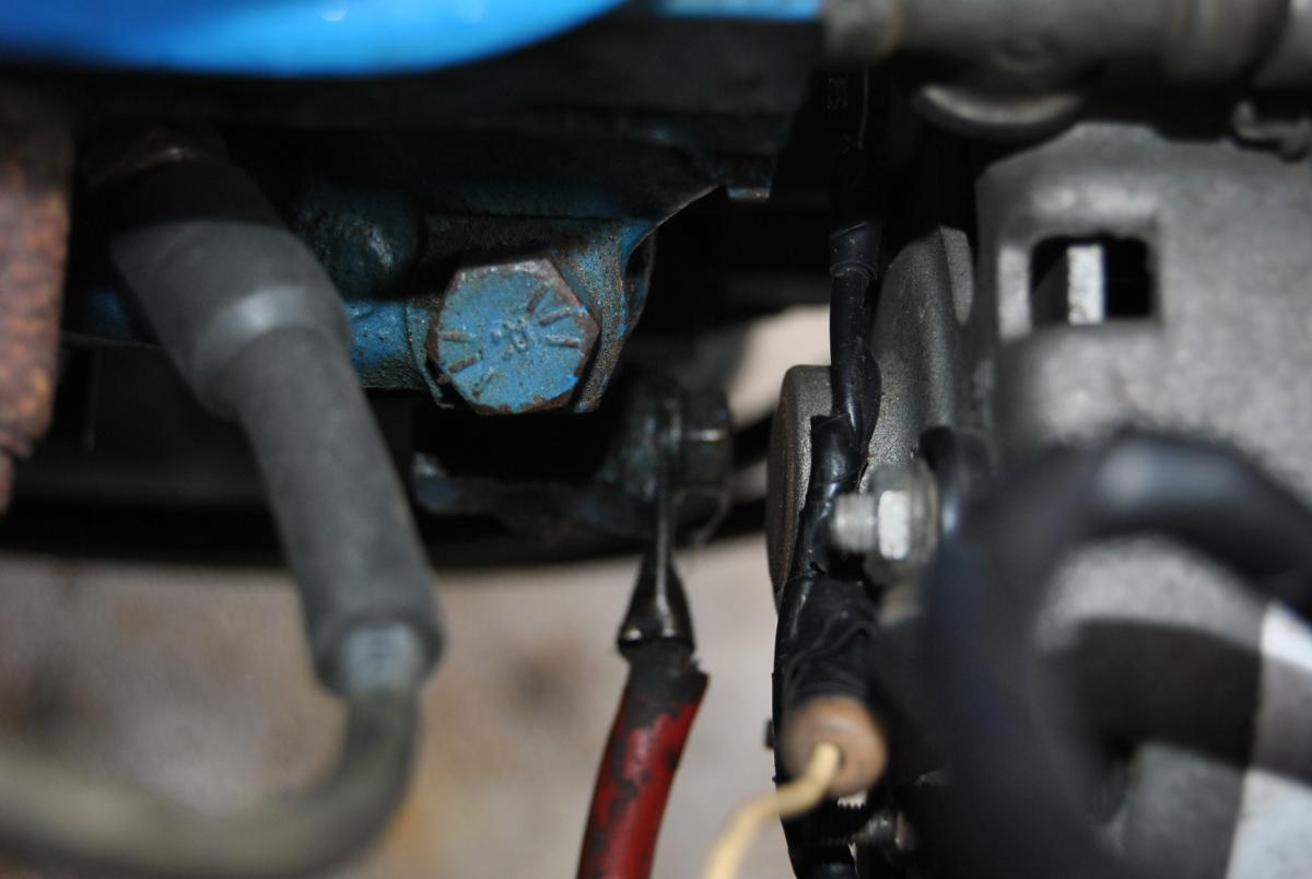

#269 le gugusse de Montauban
Posté 26 March 2013 - 10:15 AM
Voilà, voilà, j'arrive.
La masse est fixée derrière l'alternateur sur un plot sur le bloc d'un côté, puis à la batterie de l'autre extrémité
Ce message a été modifié par le gugusse de Montauban - 26 March 2013 - 10:16 AM.

mettre un fil rouge pour la masse, t'as pas peur de la confusion toi !!
#271 Fredmustang
Posté 26 March 2013 - 04:55 PM
+1 :mellow:
#272 le gugusse de Montauban
Posté 26 March 2013 - 05:08 PM
En même temps si tu mets pas le + sur ton solenoïd tu risque pas de démarrer, il deviendra noir quand j'en serais à ce genre de détail :wink:
#273 thor_eyerdhal
Posté 26 March 2013 - 06:05 PM
Un coup de barbouille ou de scotch electrique et il est noir...
#274 le gugusse de Montauban
Posté 26 March 2013 - 06:10 PM
J'ai de la gaine noire et du ruban noir .... mais c'est pas la priorité c'est tout, mais si ça vous fait plaisir le scotch c'est déjà fait côté batterie, on en apperçoit un bout sur la 2ème photo
