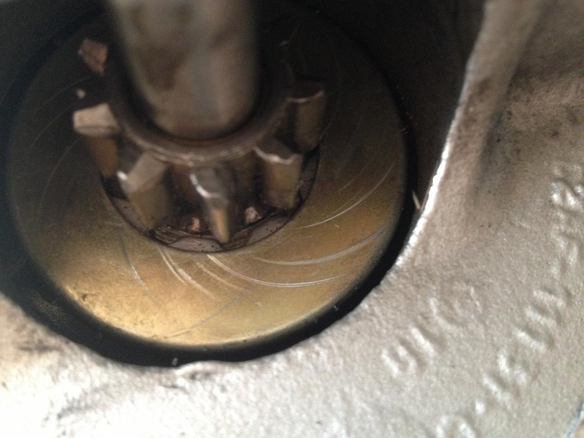

Bon... je démonte le démarreur, en fait j'ai l'impression que le lanceur reste bloqué dans la flexplate, quand je le retire j’entends un petit bruit ( le lanceur qui rentre)
Je le remonte, je ressaye, le moteur tourne mais le démarreur se bloque de nouveau après quelques tours.
Bon je me dis je vais le graisser légèrement, histoire qu'il se désengraine plus facilement, que néni ..

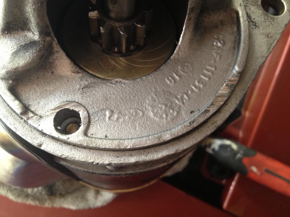

Bon on redémonte ! et là horreur ! je me rend compte que la grosse bague du lanceur s'est fait usiné, et pas qu'un peu ( le petit joint en plastique sortais) ! idem pour une partie du lanceur, du coup je change le lanceur et ré-essaye ( on remarque bien les légère trace sur la grosse bague du nouveau lanceur )
Bon moment de doute ! ais-je bien monté ma flexplate ? je pense que oui ! petite masse coté moteur, visible par la trappe ( possesseur de C4 pourriez vous me confirmé ? )
A ce moment je m’interroge, si le démarreur est bouffé comme ça plusieurs solutions :
- l'accouplement moteur/ boite n'est pas bien fait ! ( peu probable car les vis sont toutes bien serrées )
- le démarreur est monté de traviole sur la cloche ( aussi peu probable car les vis sont bien serrées aussi )
- le petit jeu ( du a une ovalisation de la petite bague en bronze en bout de lanceur) fou la m**de.. ( cf video : http://youtu.be/L5USizs7XVQ )
- la flexplate est plus épaisse que celle d'origine ( ce qui expliquerais surement ce frottement de la grosse bague sur la flexplate, celle ci arriverais en butée contre.) voila celle qui montée : http://www.summitrac...fi/applications
Si tel est le cas ( solutions 3 ) je pensais donc mettre deux rondelles sur les deux vis afin de décaler legerement l'ensemble, pour q'un fois le lanceur sortit, la bague ne vienne plus frotter.
Que pensez vous ?

Monter des rondelles n'engage pas à grand chose, et vois ce que ça donne
#286 thor_eyerdhal
Posté 15 April 2013 - 06:59 PM
Il y a deux types de démarreur, l'un dont le pignon est plus protubérant que l'autre. Celui qui sort plus va sur les volants qui ont la couronne coté boite, le plus court va sur les volants qui ont la couronne coté moteur.

Bon voici des nouvelles de cet après-midi,
J'ai placé deux rondelles sur les vis du démarreur, et la miracle celui ne touche plus, plus d'empreintes, et le moteur tourne avec les bougies !

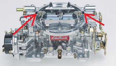

Voila Kevin d’où mes petits jets sortent
#290 thor_eyerdhal
Posté 17 April 2013 - 05:44 PM
Si mes souvenirs sont bons, il s'agit de la ventilation des cuves, normalement c'est à la pression atmosphérique, au pire ca peut déborder si les pointeaux sont coincés mais çà ne devrait pas faire de jets...
Par contre juste devant ces puits, tu vois un tout petit tuyau en laiton qui ressort verticalement, il s'agit des conduits d'émulsion, çà n'est pas plutôt par là que ca sort?
Ca sort tout le temps ou uniquement quand le moteur fait de gros PSHHITS?

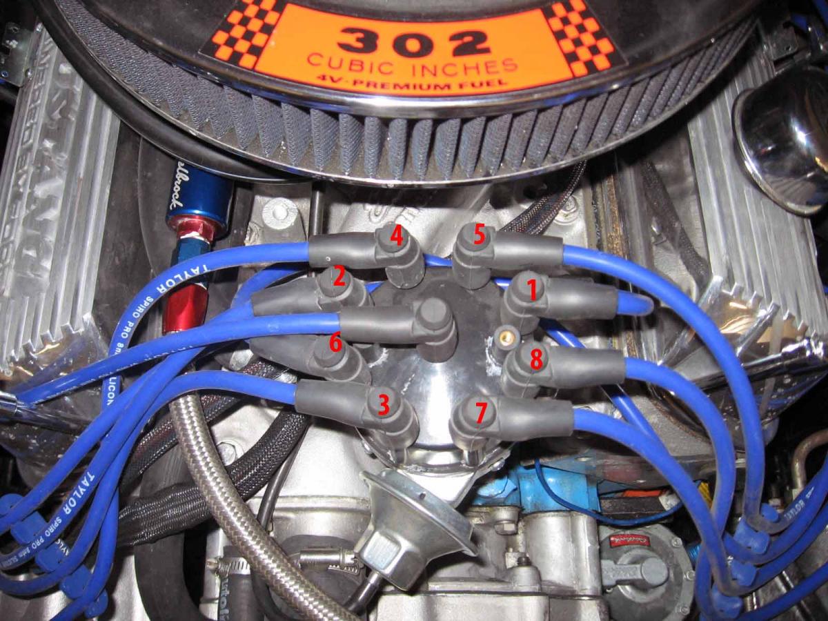

ton ordre d'allumage est bon ?
a qq chose prêt ça doit être comme ça

Donc on recherche le pmh ect. la languette de la tête en face du fil de la bougie 1 en direction du cylindre 5 ( Deome oui j'ai bien le bon ordre d'allumage :) )
