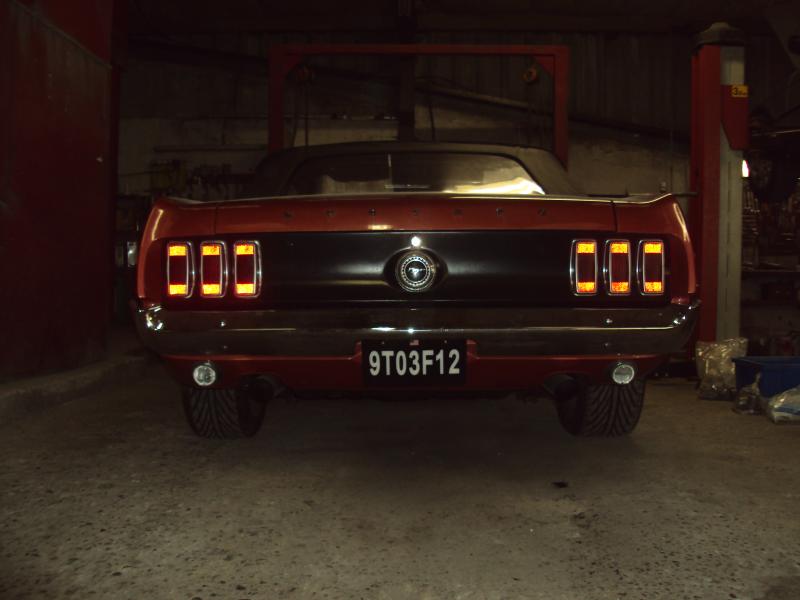

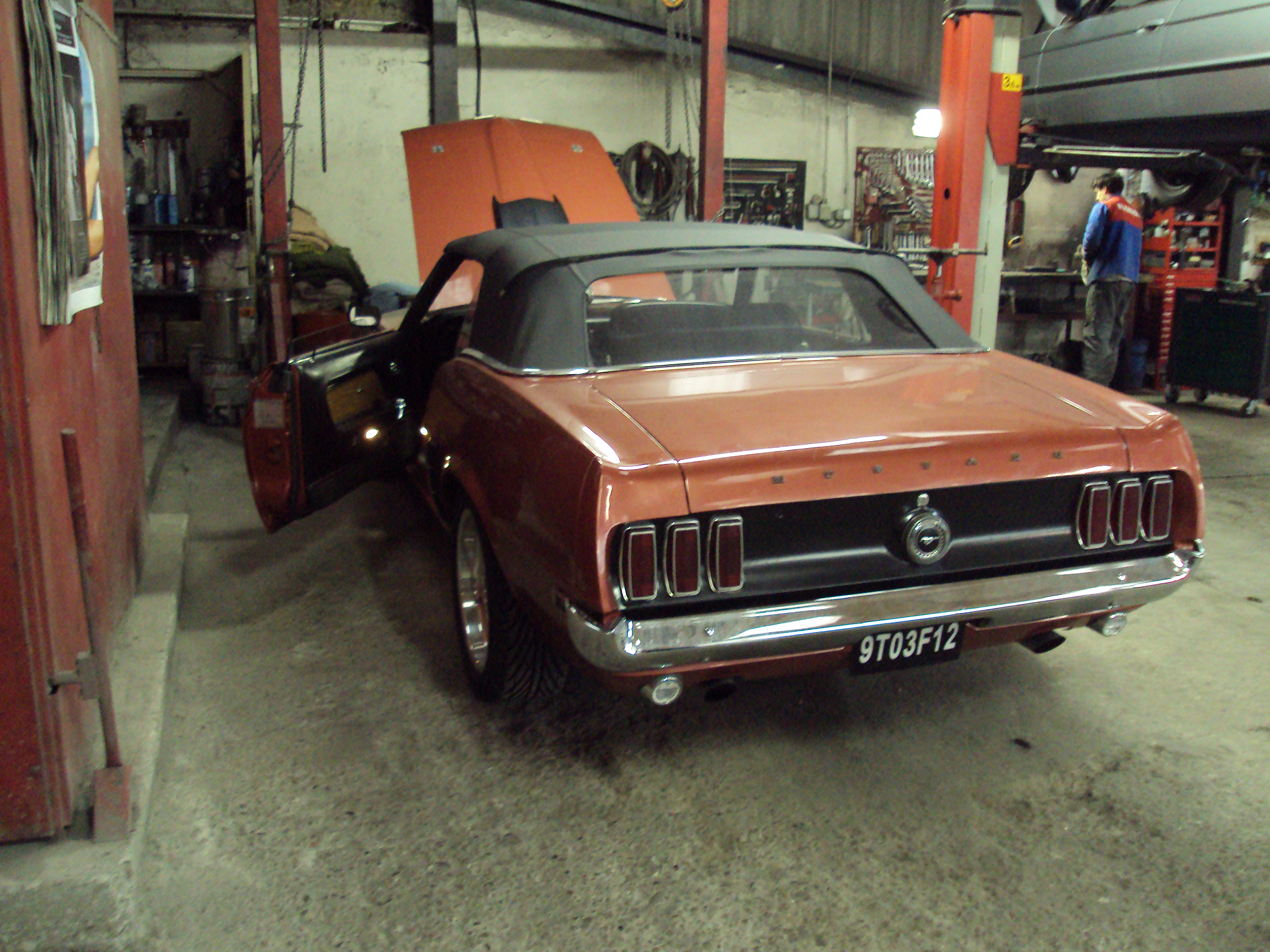

Chères collègue bonjour,
Ouiii "enfin" comme tu dis, c'est le bon mot !!!
c'est sûr que c'est très beau cadeau d'anniversaire , je suis au anges :) :wub:
Oui c'est la seul chose qu'il a remarqué, le moteur démarre au quart de tour,il me dit que ce moteur a été modifié , mais que pour une fois c'était un travail bien fait, aller savoir pourquoi " pour une fois" , peut être que les ricains travaillent comme des sagouins !!!

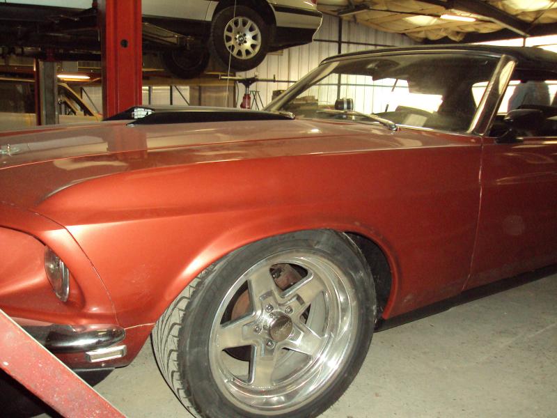

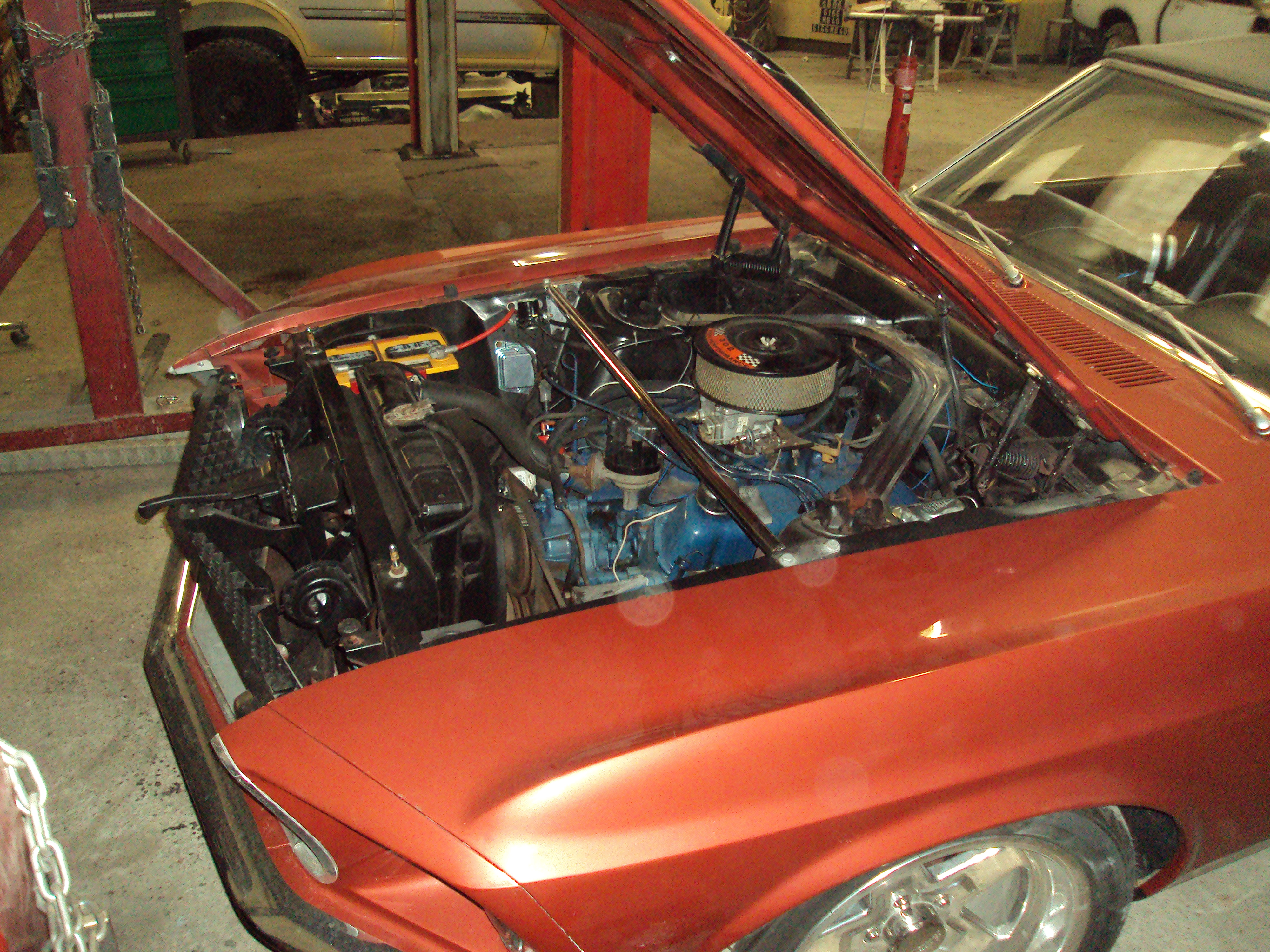

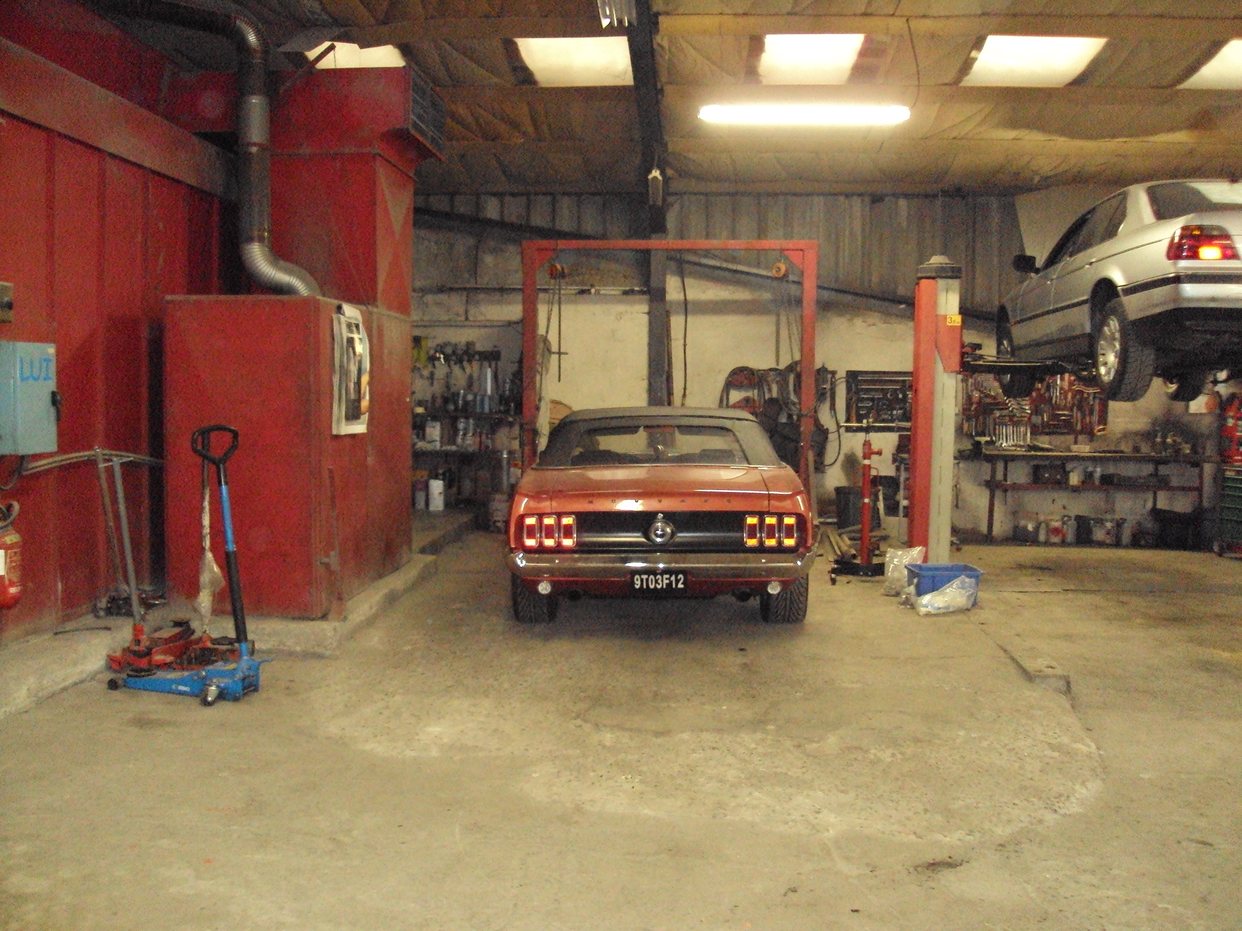

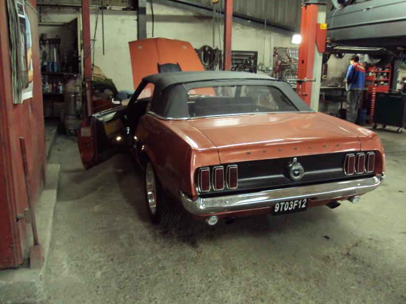

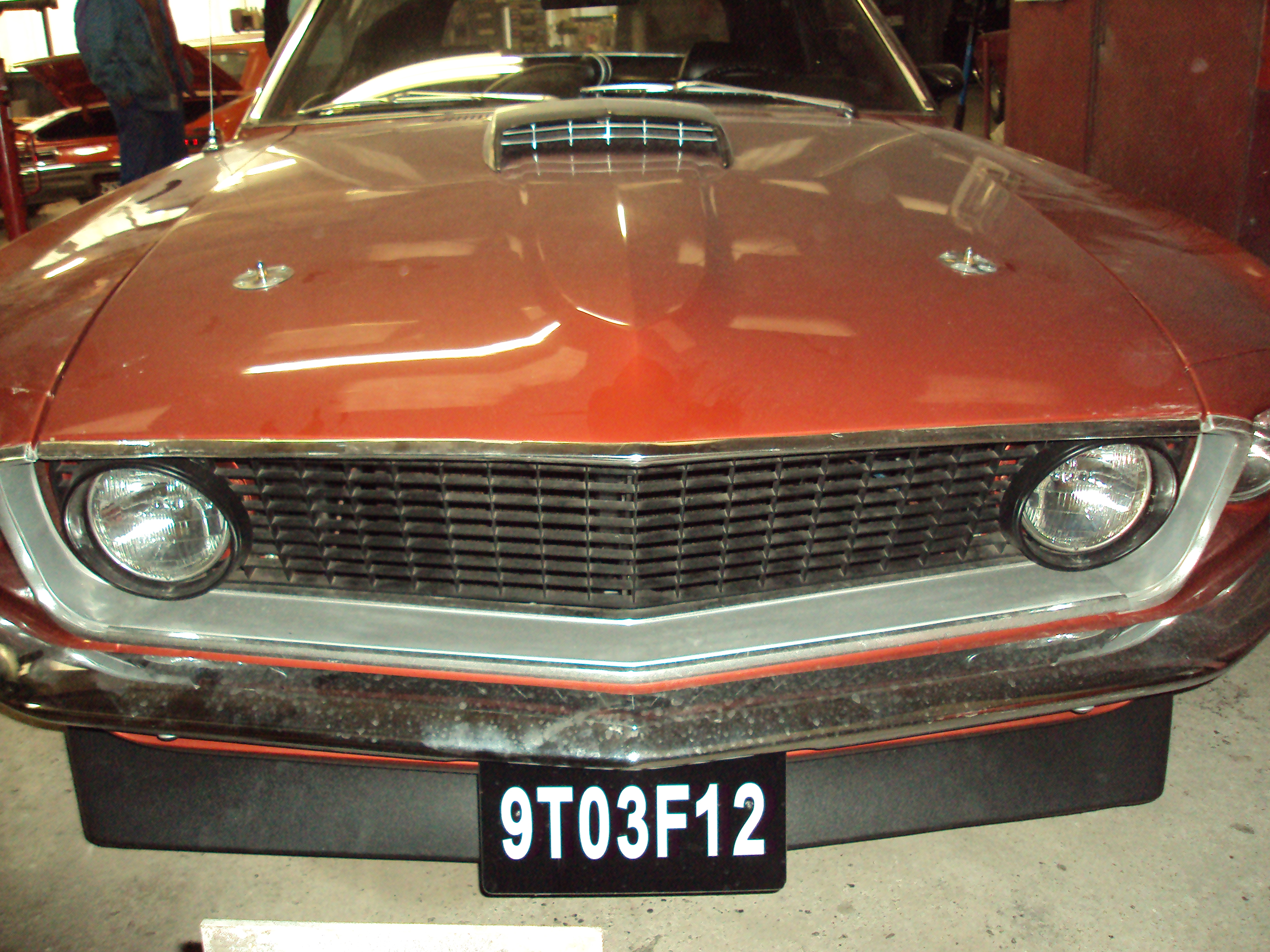

voici quelque photos prises sur place. elle ne change pas trop par rapport à celle postées antérieurement mais bon , au moins c'est moi qui les ait(ent??) prises.
Ps: un cm de poussière recouvre cette belle carrosserie :P
Ps2: Désolé si le format des photos n'est pas approprié , fait le moi savoir si c'est la cas.
Ai, ça suffira :P
Elle a air propre, félicitations!!!

Oui c'est bien connu, certains ricains peu scrupuleux travail comme des sagouins comme tu dis, surtout sur des autos destinée a l'export!
Ravi pour toi, sincèrement!
Ps: si tu ne sais pas quoi faire de ton filtre a air, je t'en débarrasse!

Très belle : un bon achat, surtout si carosserie et mécanique sont OK.
Un petit conseil, si tu as un professionel compétent : demande lui de t'injecter du frameto et de la cire dans les corps creux + portes + bas des ailes AR + couvercle de la malle arrière (à l'endroit où c'est marqué Mustang, la tôle est double et si les trous d'évacaution sont bouchés, ça pourrit).
Ca te coûtera peut-être quelques centaines d'euros, mais tellement moins cher que de la refaire dans 2 ans...

jolie auto , pour le filtre à air disons que sur un 428 cj(alex) ça serait pas mal mais il est très beau ce filtre :mrgreen: je plaisante (pas d'origine mais on s'en fout :mrgreen: )pour le reste ne t'emballes pas comme précisé plus haut ,fait controller tout ce qui primordial , les freins , les pneus , ils ont l'air bon et tes jantes sont sympa , tout le train avant , roulements, rotules, traquer les fuites (da etc !) ensuite tu te lance gentiment sur la route sans trop la brusquer histoire de faire connaissance , tu n'as qu'as te dire que c'est ta plus belle copine et que tu es en train de conclure :P

En Fait me filtre m'intéresse parce qu'il est très compact et me faciliterais la vie pour faire mes réglages, c'est assez chiant de démonter le shaker a chaque fois!

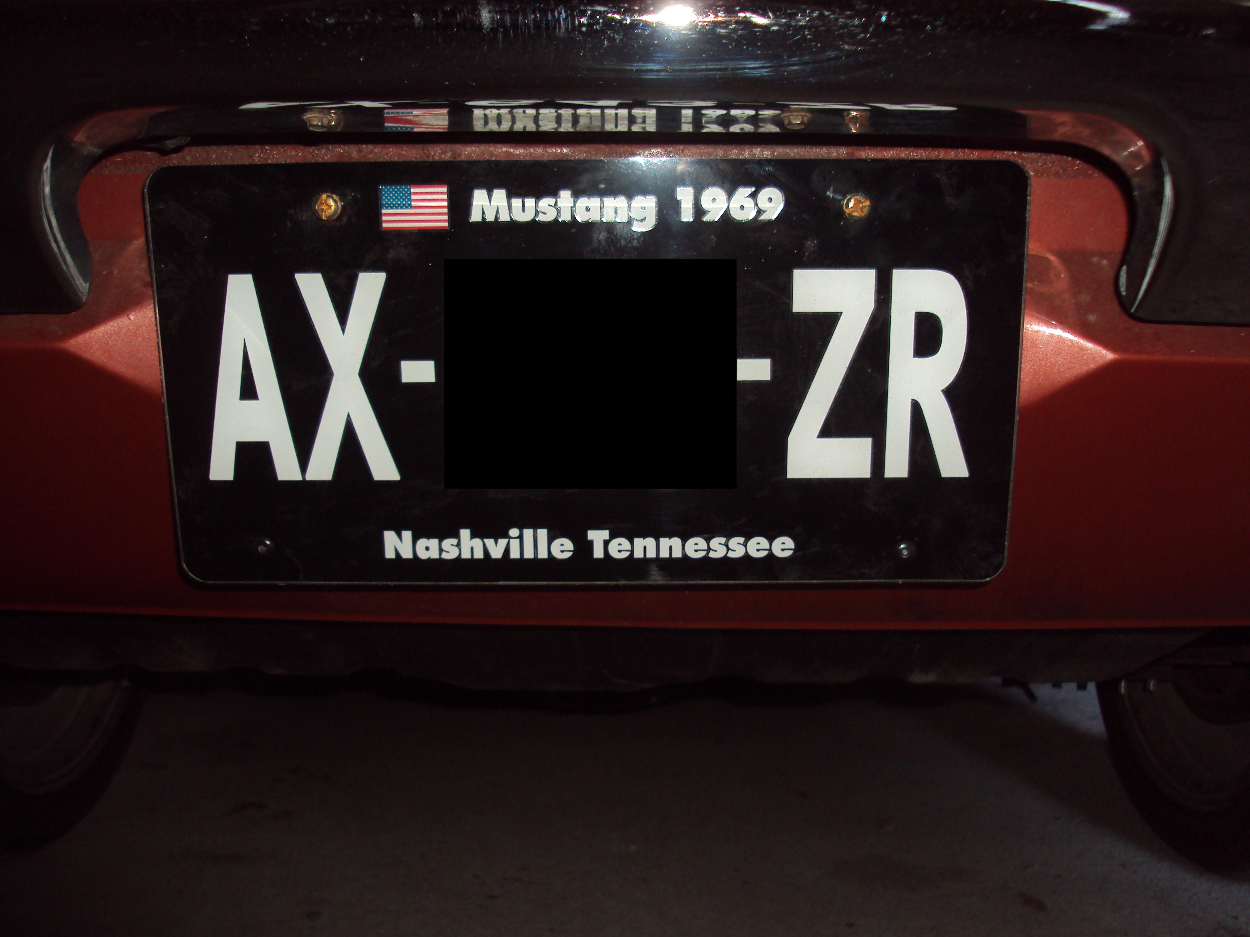

Nouvelles plaques arrivées B)
