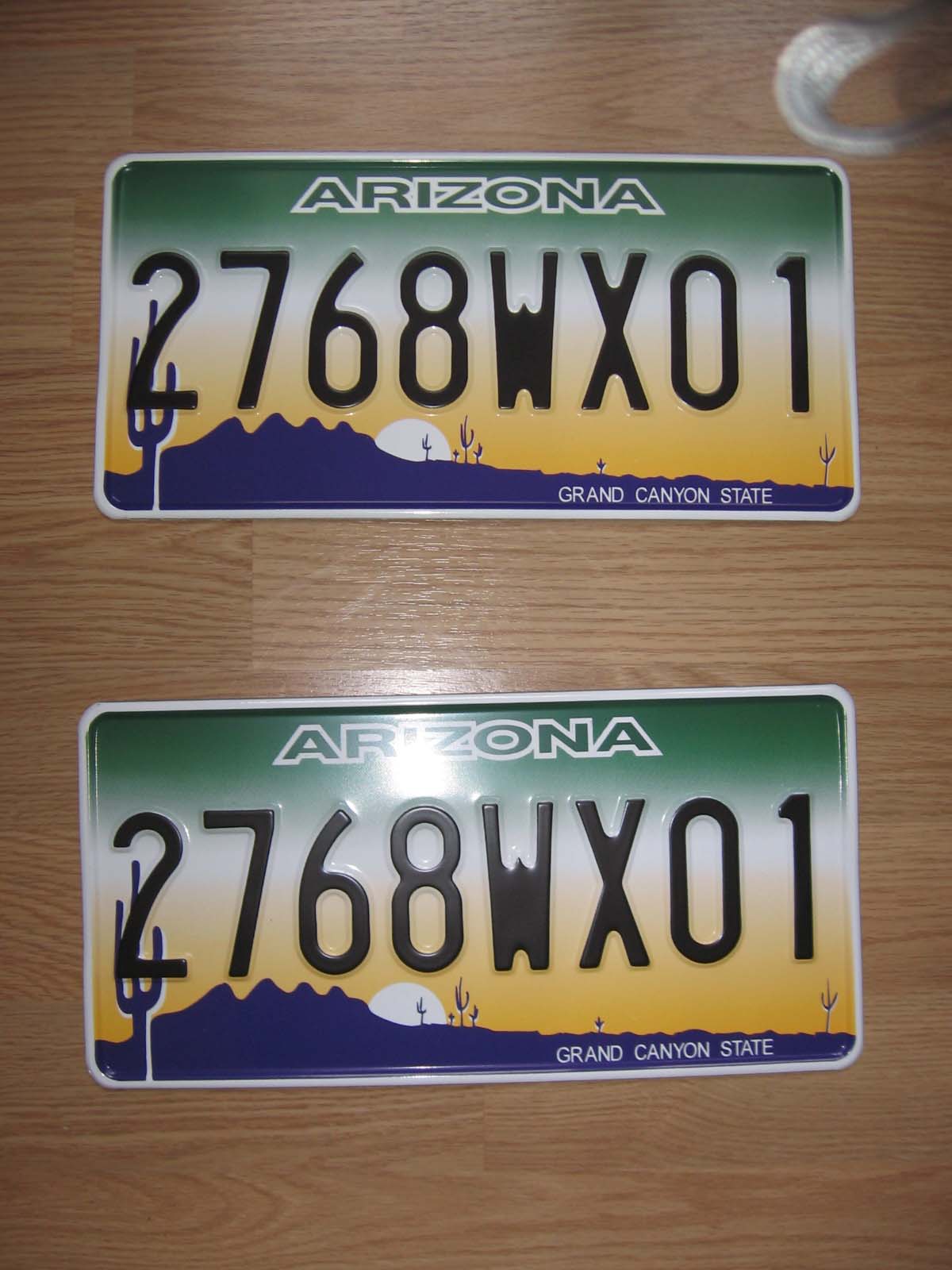

Nouvelles plaques arrivées B)
cool les plaques :)
t'as trouvé ça ou ?
ELLE EST PAS BELLE LA VIE !!!

Ptit conseil en passant:
Si tu fais partie de la majorité paranoïaque et que tu tiens à masquer tes plaques, fais le complètement, sinon cà ne sert à rien...
En effet en partant du principe qu'une personne mal intentionnée veuille trouver ta voiture et a accès au fichier national, seul un morceau de la plaque suffit, à partir du moment où l'on connait le modèle de la voiture :mrgreen:

DiD j'essayerai de retrouver le site internet sur lequel je les ais faites .
Thor, merci du conseil tu as raison , je n'y ai tout simplement pas penser sur le coup , je voulais juste partager et montrer la calligraphie des lettres , et non je ne pense pas être paranoïaque mais juste cacher les chiffres pour ne pas rendre la tache encore plus facile à comme tu dis ces personnes mal intentionnées :)

moi j'avais fais les miennes ici :
Plaque d'immat
mais c'etait encore avec l'ancienne numerotation, je sais pas si il se sont mis a jour avec le nouveau format
mais ce sont de vrai plaque US, je sors pas souvent avec histoire de pas donner a la marechaussée des raison de me verbaliser
une photo ?

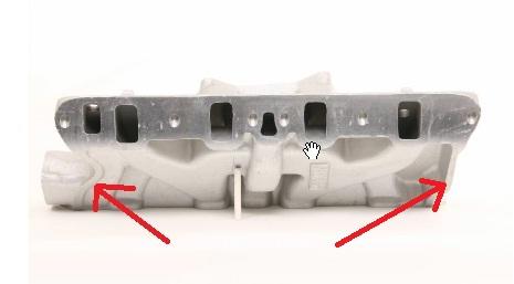

Dites moi , sur le dernier lien on voit le kit de joint et notamment des joint en forme de vague ( x2) seulement sur ma pipe je n'en ai plus Joints.jpg en gros je n'ai plus ces joints ( fléchés sur la photos ) de part et d'autre de la pipe et de chaque coté. Selon moi ces joints fournit dans le kit conviennent mais il en manquerais deux ( selon la taille sur la photos) , peu être que je me trompe Image IPB.
Je vais oser quand même vous demander si cette config est bonne ( oui je sais malgré tout les posts , toutes les réponses, mais c'est juste que je ne voudrais pas me planter). et si les joints ci dessus conviendraient bien.
En vous remerciant tous d'avance .
J.Nicolas
#94 thor_eyerdhal
Posté 23 January 2012 - 07:59 PM
Les joints AV et AR pour le collecteur d'admission sont normalement fournis dans les pochettes de joints latéraux (en général il y en 4 deux gros et deux petits, ce sont les petits qu'il faut utiliser sur les SB).
Au pire tu achètes une feuille de liége caoutchoutée et tu découpes les joints en prenant le gabarit sur le collecteur.
