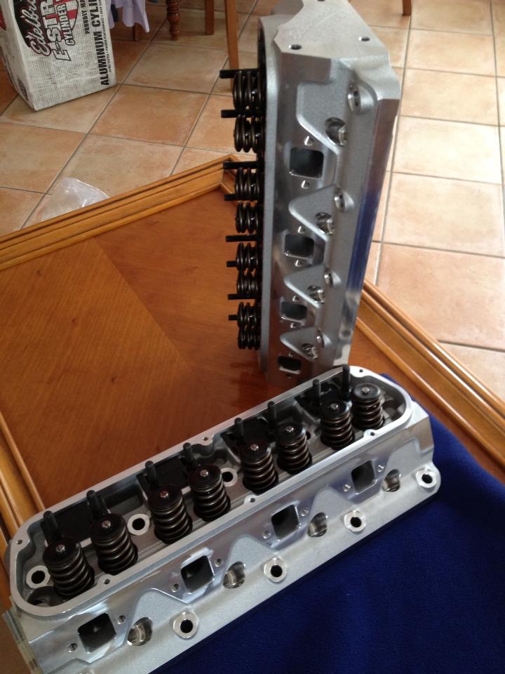

Bon les dernières commandes vont bientot arriver a la maison :P enfin ...
Culasses, AAC/poussoirs , basculeurs et visserie .
J'ai commencé un peu a demonter la pompe a eau, mais bon sang que c'est dur, même pas spécialement rouillé, mais surtout a cause de cette colle qu'il sont foutu sur le filletage, va falloir y aller doucement :/
Bon j'ai un peu parcourus le fofo, car j'ai lus qu'il y avait une petite démarche a suivre pour le nouvel AAC . Baigner les poussoirs 2 heures dans l'huile avant de les monter et ensuite faire le rodage de l'aac et des poussoirs pendant une vingtaine de minutes. Jusque la tout va bien ! ^^
Seulement voila j'ai aussi lu que selon certain AAC on etait pas obliger de le roder ( a savoir s'il est hydraulique, meca ect).
J'ai pris le petit performer avec ses poussoirs , c'est le kit 2122.
Pourriez vous deja me dire quel genre d'aac est-ce ? c'est marqué " Hydraulic flat tappet " j'en conclurais donc qu'il est hydraulique ?
Thor, j'ai pris en compte ce que tu me dis, le truc c'est que je vais remonter toute ces pièces ( quitte a les redémontrer ) pour pouvoir sortir du garage ( garage de stockage ) car impossible de travailler la dedans.
J'ai demander au garagiste qui s'occupait de moi avant, et le devis pour la dépose du moteur, réalésage, puis remontage, il me demande 3600 € , autant tout faire moi-même et emmener le bloc directement chez le rectif.
Comment sais tu qu'il y a ovalisation ?
Tout cela viendras quand l'auto sera dans un garage ou je peux bosser tranquillement et a l'aise.
En ce qui concerne le damper, il va sauter aussi, sur un système rotatif stock, l’équilibrage ne serait'il pas du 28 Oz ? je suppose qu'il faille aussi le prendre " counterweight" ?
Une autre question aussi en ce qui concerne la pompe a eau, faut t'il la prendre en sens horaire ou non ? cela ne dépend 'il pas du système de poulies ? ( si c'est le cas , j'ai mon alternateur coté passager et ma pompe de Da coté conducteur ).
Je posterais quelques photos a l'arrivée des pièces :P
