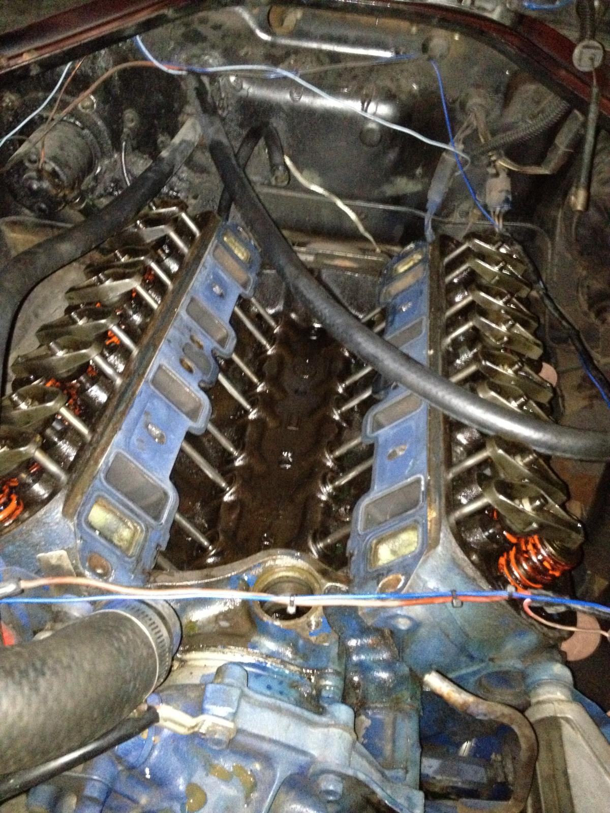

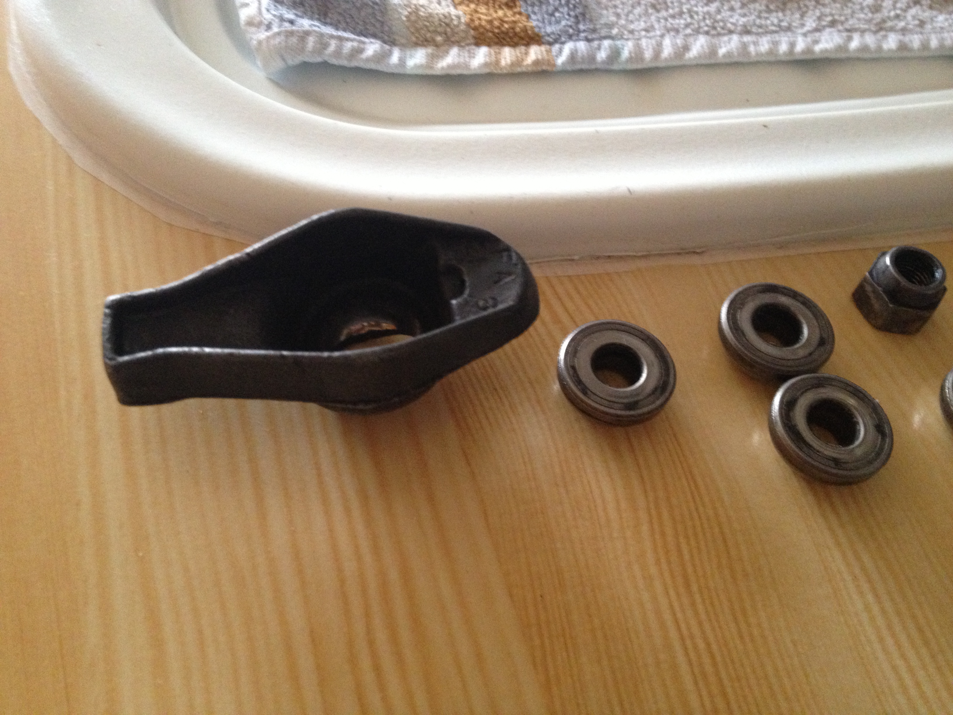

Direction les culbuteurs ! voila j'ai démonté les mien tout a l'heure et voici leur tête ! IMG_0057.JPG
Ils me paraissent plutôt neufs ! en fait le tout me parait neuf au vue des pushrods ( rien a voir mais je me dis s'il sont dans cet état alors ce que tout l'ensemble doit être récent ). a changer ou non je me tâte mais en fait je voudrais savoir quitte a changer pourquoi ne pas partir sur ceux la : http://www.summitrac...rts/cmb-09-0017 ? le seul truc c'est que ce n'est pas le mécanisme ( mais ça vous l'aurez vu ! :P ) pourriez vous me dire si cela a un avantage de passer sur ce modèle et si la modification n'est pas compliqué ? ( d'autre pièces a changer en rapport ) . Dans le cas contraire je m'orienterais vers ceux la : rocker arms .( pensez vous que mettre des guidplates serait judicieux ou non ?

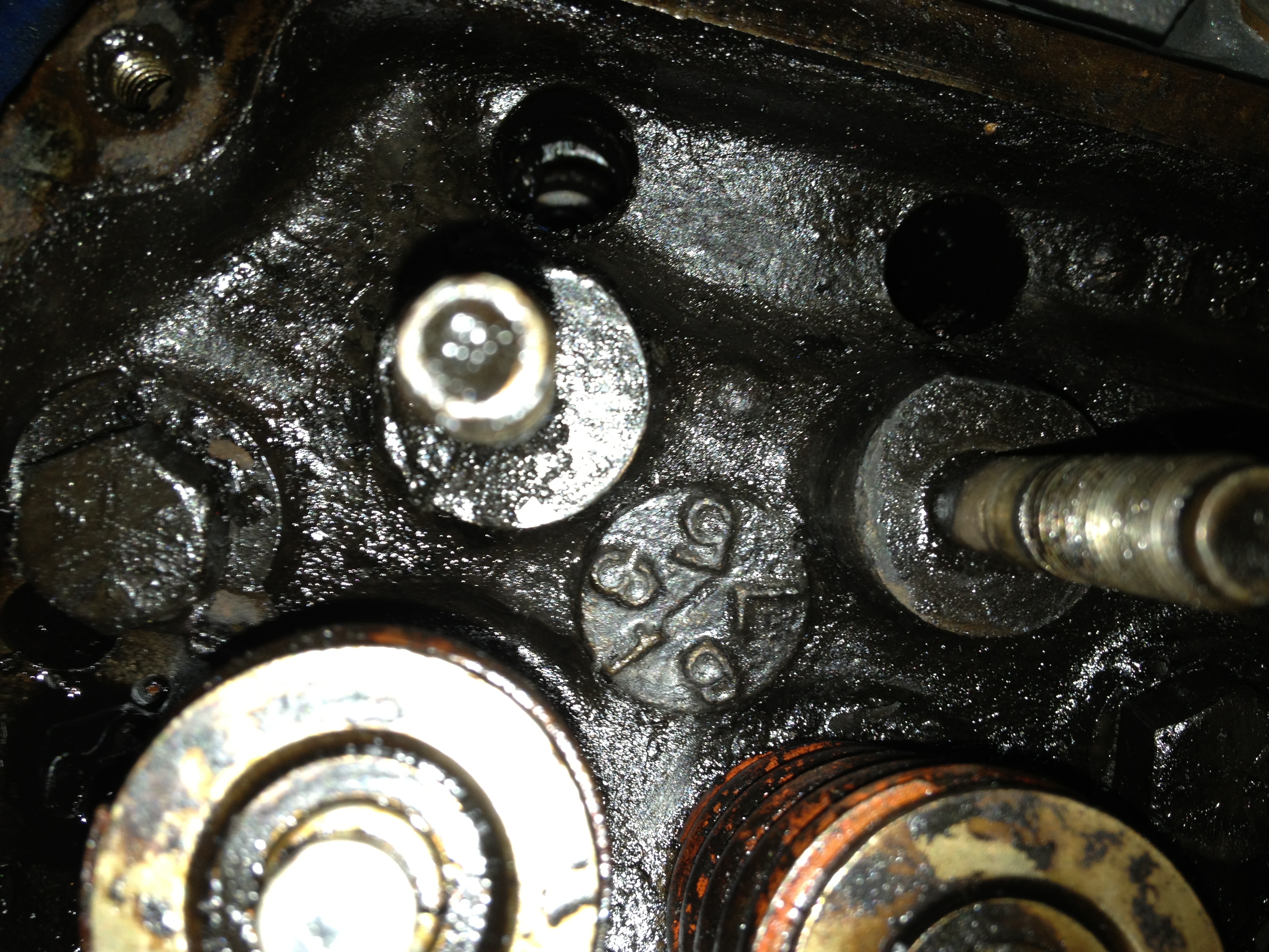

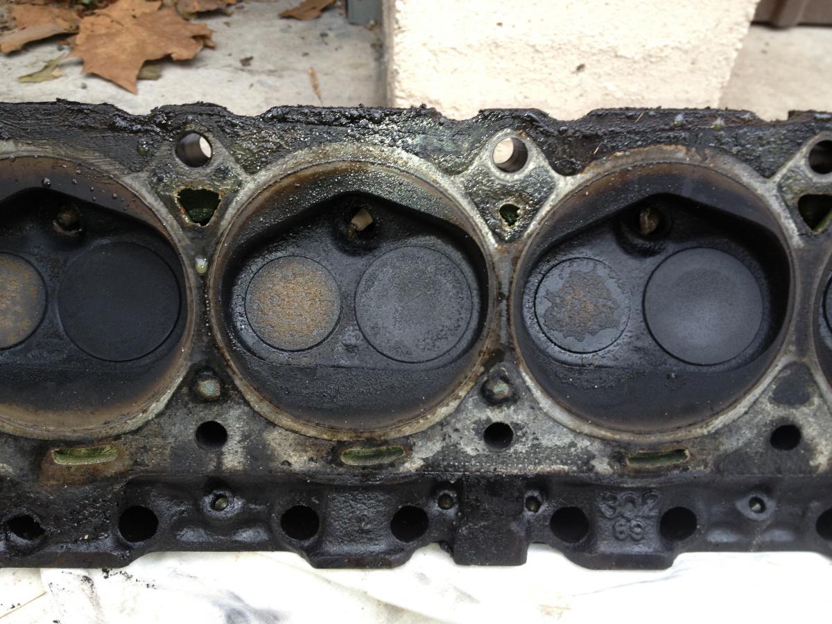

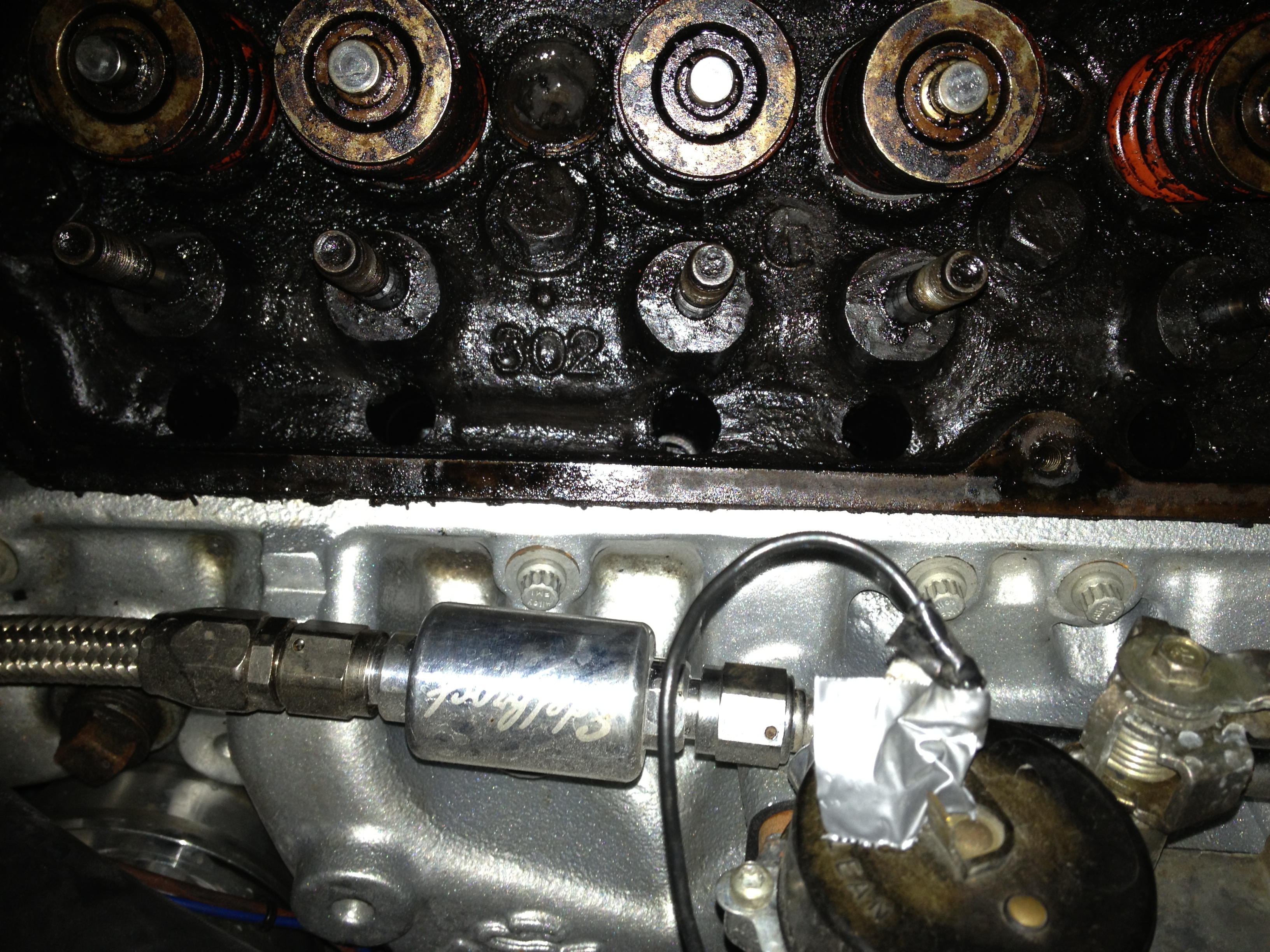

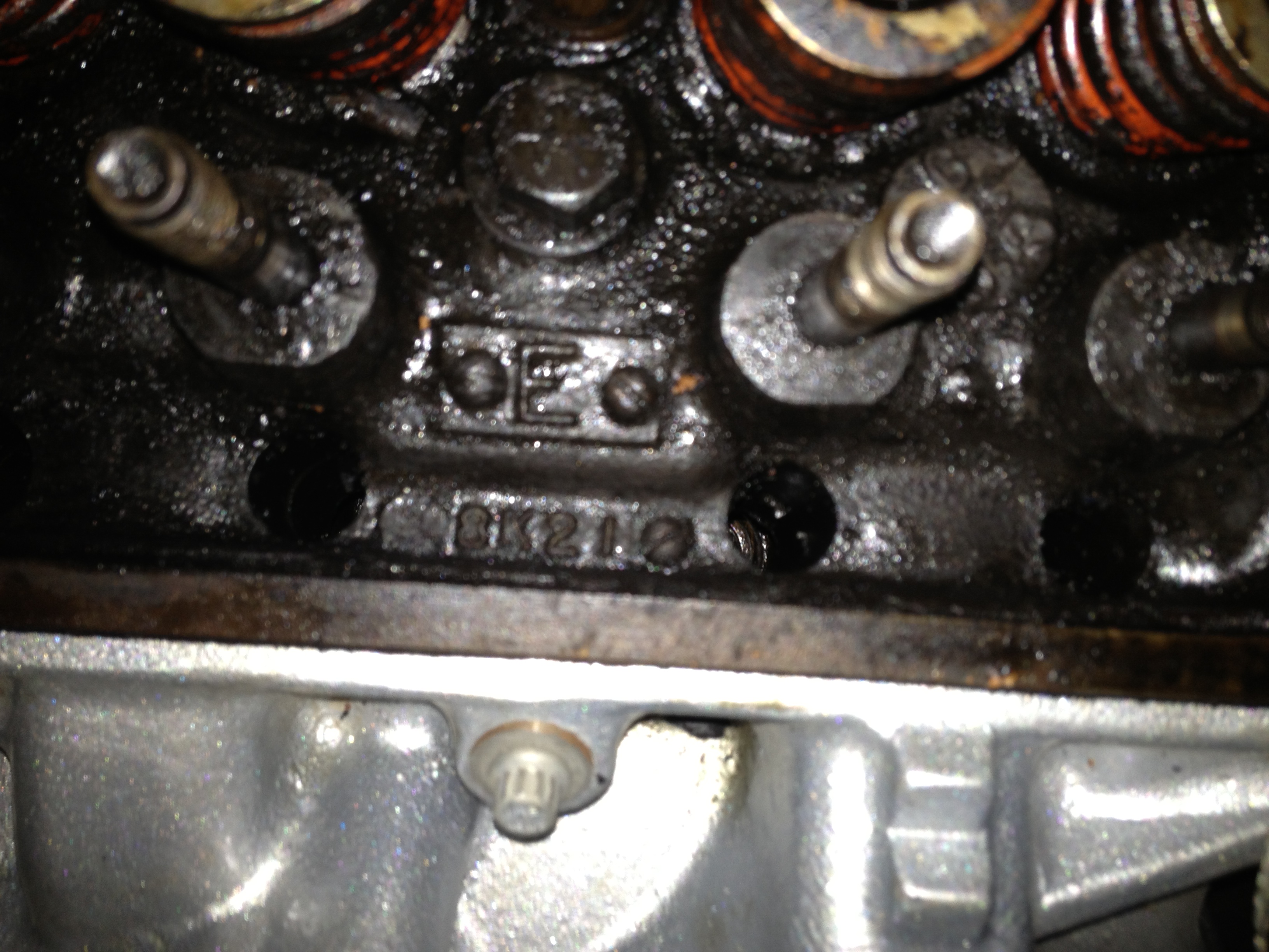

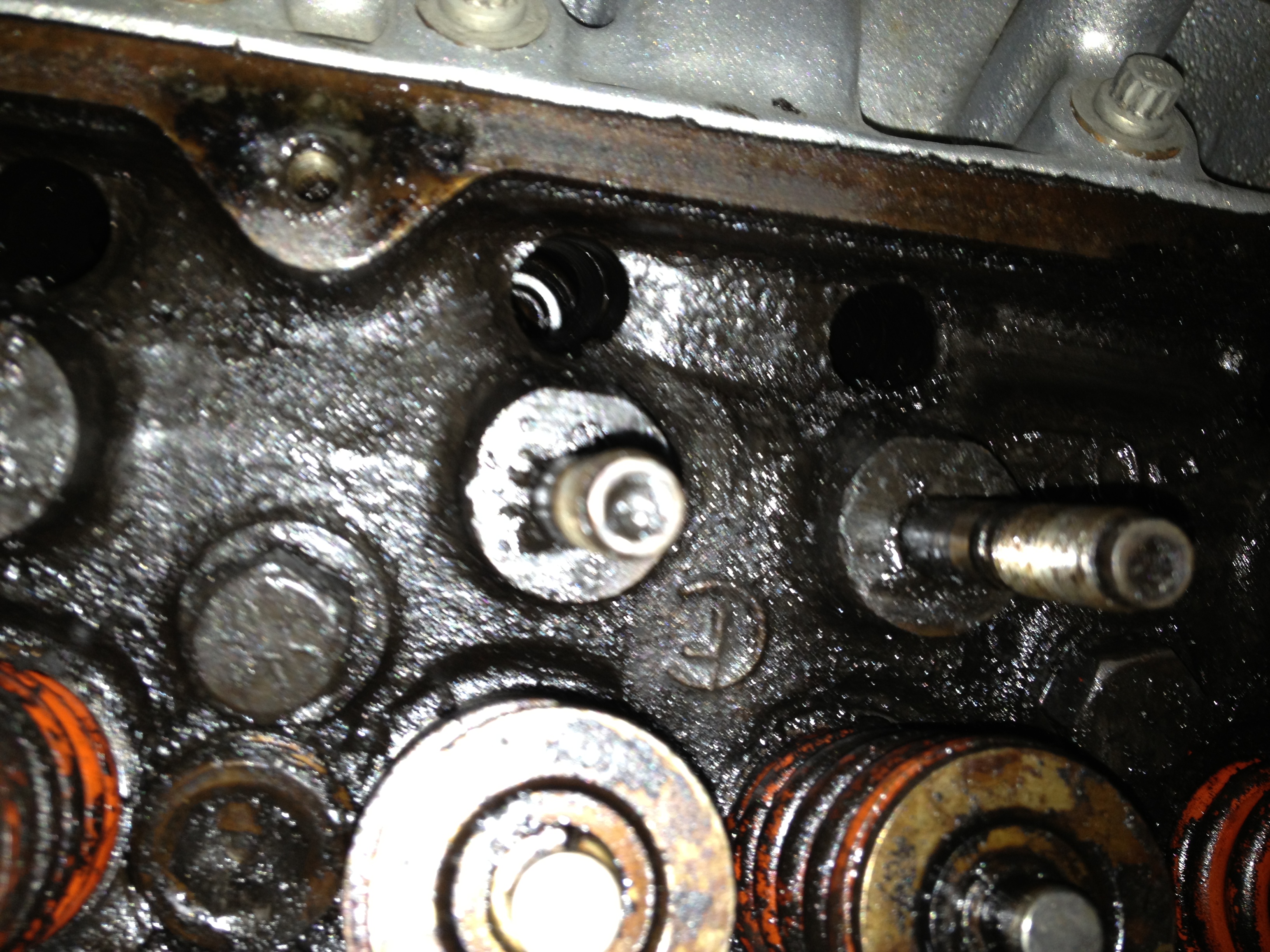

J'ai réussi a récupérer le numéro de série ( du moins je pense de mes culasses mais alors ou trouver a quoi cela correspond : auriez vous un site sur lequel je pourrais trouver a quoi cela correspond ? je pense que cela pourra m'aider a en savoir d'avantage sur ces culasses et ainsi pouvoir faire mon choix .
Voici ce que j'ai trouvé:

Plutôt neufs?? On voit des microcratères qui semblent dûs à l'oxydation, ils ne doivent pas dater d'hier.
Tant qu'a prendre du basculeur roller autant prendre les premiers qui sont full et à un tarif similaire (tu pourras les réutiliser quand tu changera de culasses).
Il te faudra des guideplates et tant qu'a faire des pushrods neufs durcis (de la même longueur) pour ne pas se faire bouffer par les guideplates.
il te faudra aussi les écrous polylock qui ne sont pas fournis avec le kit de basculeurs.

Pour l'idendification des culasses, je ne suis pas sûr que tu ai photographié tout ce qu'il fallait :
302*/ 69-69 / C9ZE-A / 63CC / 2.23/1.71 BOSS 302
302*/ 70-70 / DOZE-A, D1ZE-A / 58CC / 2.19/1.71 BOSS 302
302 / 68-70 / C80E-F / 53.5CC / 1.78/1.45 Used on 4V Engines
302 / 68-70 / C7OE-C, G, C8AE-J, C8DE-F, C8OE-J, M, C8OE-K, L / 63CC / 1.78/1.45
302 / 68-70 / C9TE-C, DO0E-B / 58.2CC / 1.78/1.45
302 / 71-74 / D1TZ-A, D2OE-BA / 58.2 / 1.78/1.45
302 / 75-76 / D5OE-GA, -A3A, -A3B / 58.2CC / 1.78/1.45 First w/ Internal Air Injection Ports
302 / 77-77 / D7OE-DA / 69CC / 1.78/1.45
302 / 78-80 / D8OE-AB / 69CC / 1.78/1.45 Shared Application - 351W Stamped rockers
302 / 79-84 / D9AE-AA / 67.5-70CC / 1.78/1.46
302 / 85-85 / E5AE-CA / 67-70CC / 1.78/1.46
302 / 86-86 / E6AE-AA / 62-65CC / 1.78/1.46
302 / 87-93 / E5TE-PA, E7AE-AA / 62-65CC / 1.78/1.46
302 / 87-93 / E7TE-PA / 60-64CC / 1.78/1.46
302*/ 93-93 / F3ZE-AA / 60-63CC / 1.84/1.54 GT-40 Cobra
302*/ 94-95 / F4ZE-AA / 60-63CC / 1.84/1.54 GT-40 Cobra
302*/ 96-97 / F1ZE-AA / 63-66CC / 1.84/1.54 GT-40 Explorer
302*/ 97-00 / F77E-AA / 58-61CC / 1.84/1.46 GT-40P Explorer
351*/ 69-74 / C90E-B, D, DOOE-C, G, DOOZ-C / 60.4CC / 1.84/1.54 Offered highest HP rating in 1969
351 / 75-77 / D5TE-EB / 60.4CC / 1.84/1.54 First w/ Internal Air Injection Ports
351 / 78-80 / D8OE-AB / 69CC / 1.78/1.45 Shared Application - 302 Stamped rockers
351 / 85-86 / E5AE-CA / 67-70CC / 1.78/1.46
351 / 87-95 / E7TE-PA / 62-65CC / 1.78/1.46

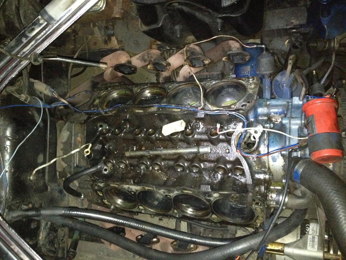

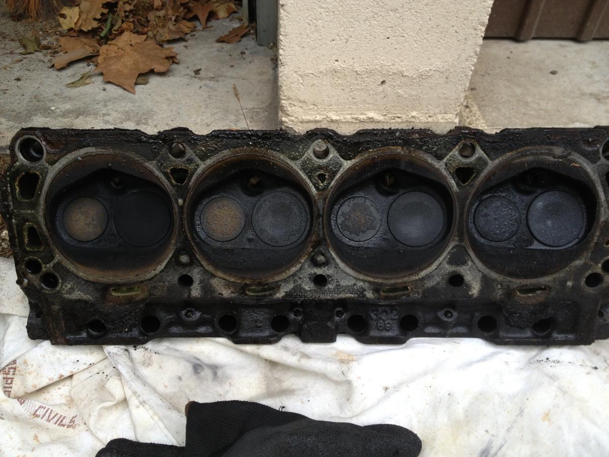

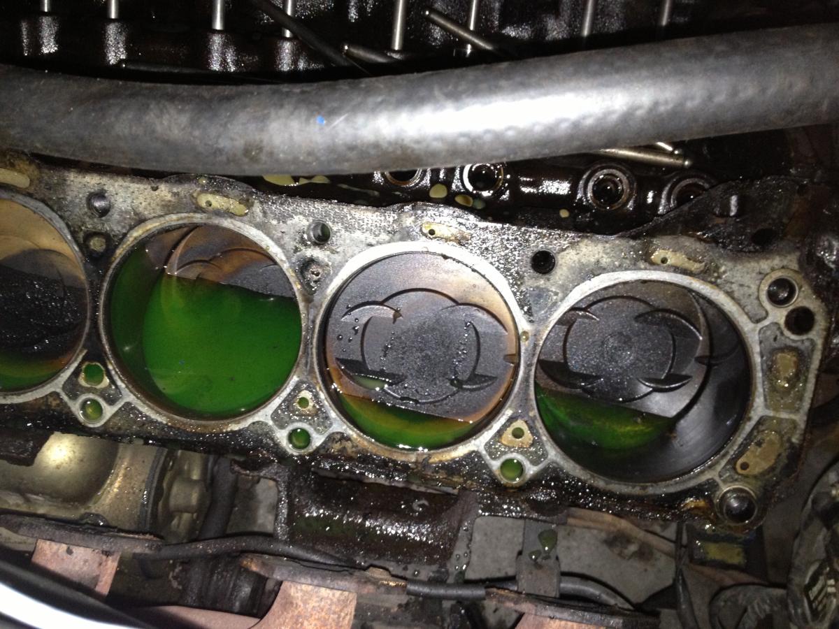

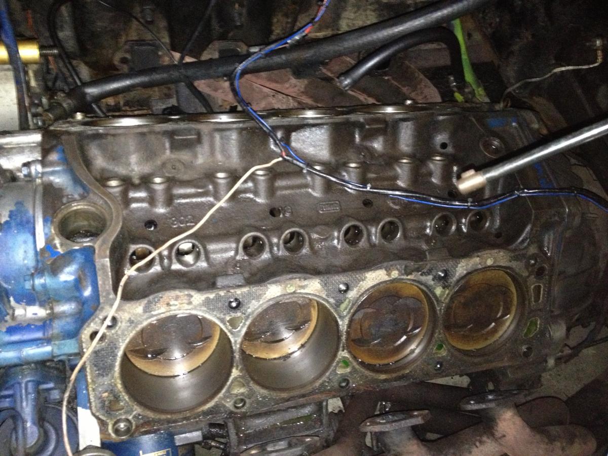

Sinon l'autre jour je me suis amuser à demonter le moteur, histoire de virer les culasses et de le netoyer un peu. voici quelques photos.

Toi tu as démonté les culasses sans désemboiter la durite basse du radiateur.... :)

Effectivement, vu l'état apparent du moteur, as vérifié l'état de l'embiellage, si il est rincé, qu'il manque des morceaux aux jupes des pistons, que les coussinets sont entamés, etc.. Il vaudrait mieux commencer par là.
+1 Si tu refais tout le haut moteur et que le bas est rinçé (au sens propre c'est d'ailleurs déjà fait au liquide de refroidissement) tu risques de le savoir assez vite. Et avec pour conséquence de finalement tout recommencer...

Oui une vérification du bas moteur sera bien faite.

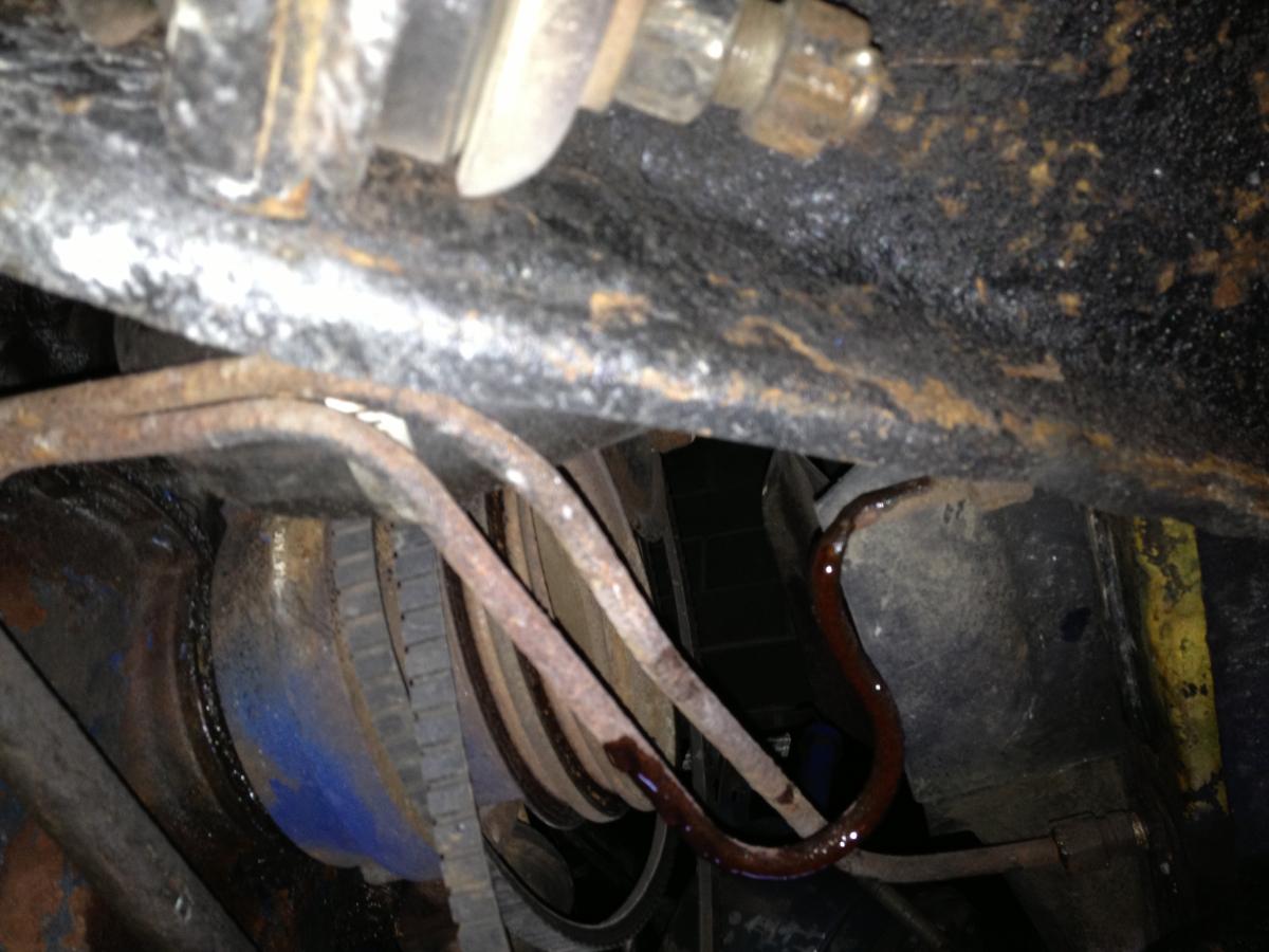

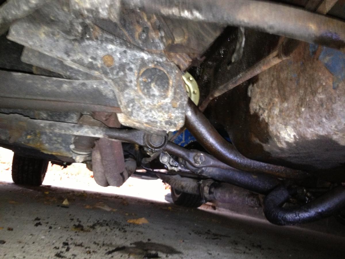

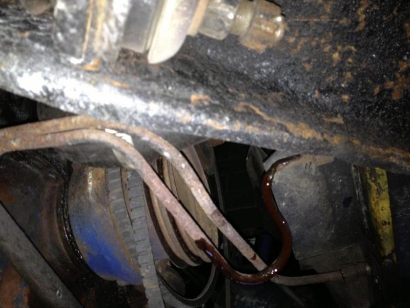

Sinon dites moi tout a l'heure je suis passé a la voiture, je passe dessous car un tuyau rigide a attiré mon intention, tout rouillé ! a peine touché que une petite fissure de fait au niveau d'un coude.
Du coup changement de tuyau ! du moins les deux, savez vous s'il est possible d'en trouver sur le marché, et quel serait son nom?
Je pensais que cela pouvait être le circuit de refroidissement de la boite mais pas sur ( l'huile ressemblait bien et avait la couleur d'huile de boite)

Tu as vu juste, c'est les tubardes qui permettent de refroidir la boite.
Je crois que tu as une C4, tu as ce que tu cherches Sur ce lien
http://www.cjponypar...970/p/MUT1006S/

Tain c'est bien bouffé par l'oxydation dans toutes les parties basses...
C'est quoi cette durite qui passe très bas sous le carter d'huile?
Si l'embiellage est potable, je changerais tout de même le damper qui à l'air de dater ;)

Durite DA sans doute....?

Merci Kevin pour le lien ! ! la au moins ca ne risque pas de rouiller !
C'est vrai que que y' a pas mal de chose qui on pris la rouille! notamment la carter d'huile après que la peinture sois partie, mais lui va bientot être changer ( j’appréhende la moment pour le changer car j'i lu que c'est pas simple ...) ! et j'en passe... tout cala va être changer avec le temps. il faut juste être un peu patient :/
Affirmatif en ce qui concerne la durite sous le carter! c'est bien la durite de DA, tu trouve qu'elle est trop basse ? je devrais peu être la remonter si c'est le cas !

Le carter c'est rien à changer!
Une fois la barre anti rapprochement démontée, c'est juste du déboulonnage...
Ensuite tu réinstalles un joint 1 pièce en caoutchouc (bleu) et basta.
Le damper du vilo! derrière la poulie. Si il est bien vieux, le caoutchouc qui tient l'anneau extérieur doit être cuit et durci, voir craquelé.
Vu que son boulot est d'absorber les vibrations et torsions du vilo pour protéger les paliers, autant ne pas le négliger pour la longévité de l'embiallage, surtout pour ce que ca côute.
Vu que tu as des collecteurs d'échappement longs, tes durites de DA ont été reroutées comme sur les bigblock (pour éviter qu'elles crament sur les collecteurs) mais normalement elles doivent êtres tenues par une patte ce qui évite qu'elles se baladent et tombent aussi bas :

Bon les dernier temps j'ai un peu avancer dans le nettoyage du bloc ( bon sang le mélange huile, poussière = une belle m***erde à nettoyer ! ^^ ).
Élimination des restes des ancien joints de culasse.
Bon la où tout se corse ! L'autre jour j'avais parler d'un "clac clac", moi qui pensais que c’était trop de jeu dans un des basculeurs, et bin je crois que c'est pas ça ! :/
Je pense qu'il n'y a même pas besoin de remonter pour être sur que je vais réentendre ce bruit.
Je vous laisse juger par vous même.
http://www.youtube.com/watch?v=vsn4zoRLoKI&feature=youtu.be
Je pense que la segmentation est bonne, du moins les segment sont présent ( du peu que je peux voir) je n'ai pas retrouver de morceaux suspects, aucunes crevasse, aucune marques dans la chambre de combustion.
Alors es ce que cela ne viendrais pas d'un jeu au niveau de l'axe piston/bielle. ? cela me paraitrais fort probable.
Je vais prendre contact avec un type qui va pouvoir contrôler le bloc, rectifieur de père en fils et apparemment très pro ( ils ne font que ça).
Tout cela me démoralise un peu, je ne pensais avoir tant de choses en plus a revoir, et le truc c'est que je ne peut même pas tomber le moteur car actuellement la voiture est dans un garage de stockage.
Bref ça s'annonce sportif.
Je me demande même quitte a refaire entièrement le bas moteur, pourquoi ne pas réaléser et tout changer. villo, piston bielles ect. ( mais la je ne pense qu'elle soit de nouveau sur les routes prochainement.

Oui, du moment que tu prends celui avec le bon équilibrage, il y a pas mal de choix et pas vraiment de mauvaise marque dans celles qui sont connues...
De ce que je vois de la vidéo, on dirait que c'est ton piston qui bascule d'une paroi à l'autre du cylindre par rapport à son axe.
Ca le fait sur cet unique cylindre ou sur plusieurs?
Si le jeu piston/cylindre en est à ce point, tu vas perdre beaucoup de temps à remonter toutes tes pièces neuves pour tout redémonter dans quelques mois!
Autant faire le nécessaire maintenant (même si çà fait effectivement chier!)
Ca sent le réalésage pour supprimer l'ovalisation des cylindres et le passage à une cote supérieure.
Si çà ne le fait que sur cet unique cylindre, as tu vérifié par le dessous que la jupe était entière?
Si il en manque un bon morceau le manque de guidage peut expliquer çà, mais même dans ce cas çà ne sent pas bon pour les 7 autres...
