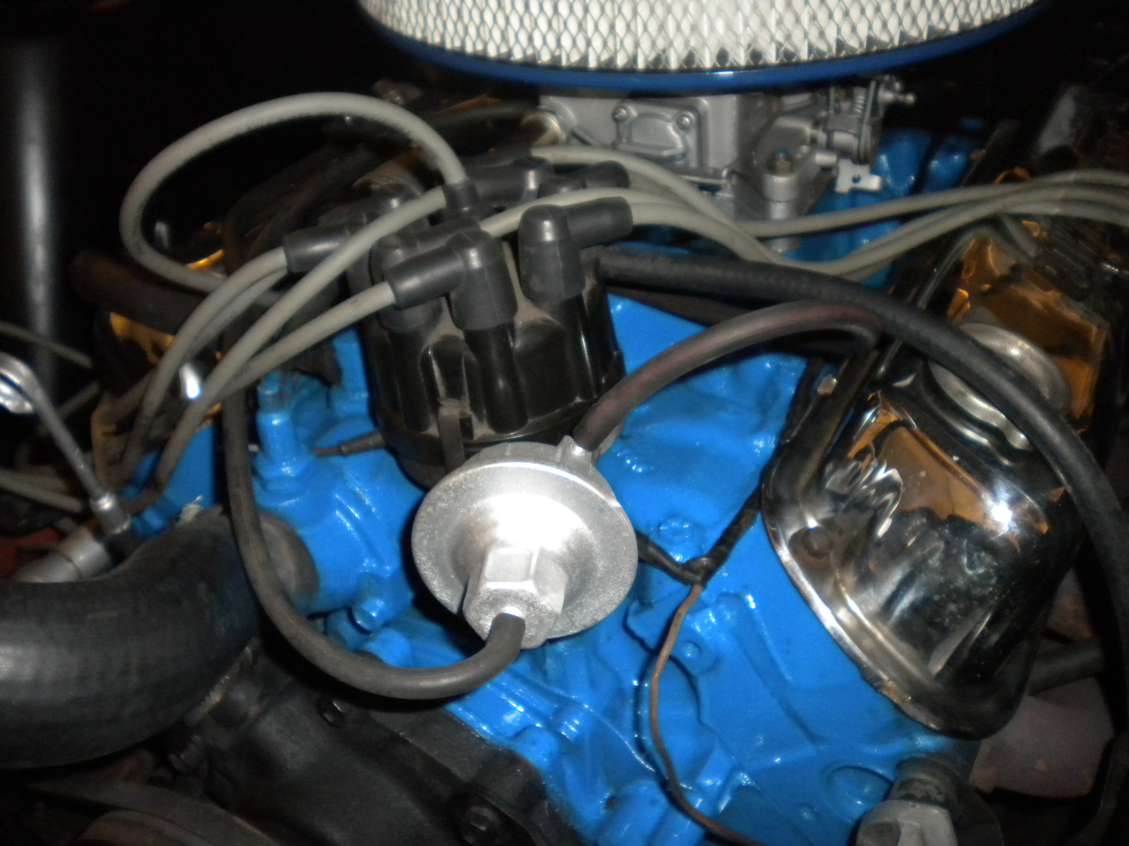

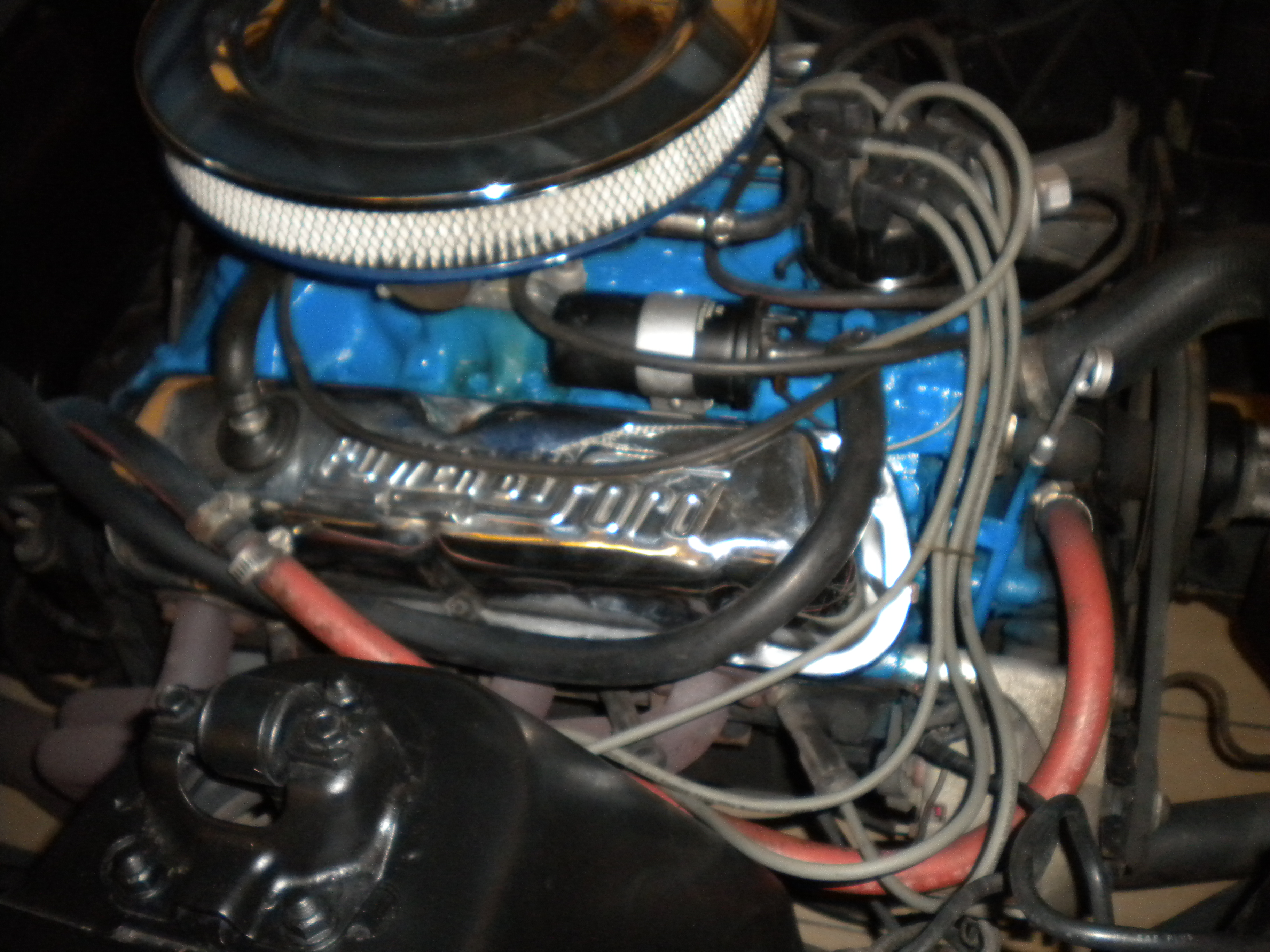

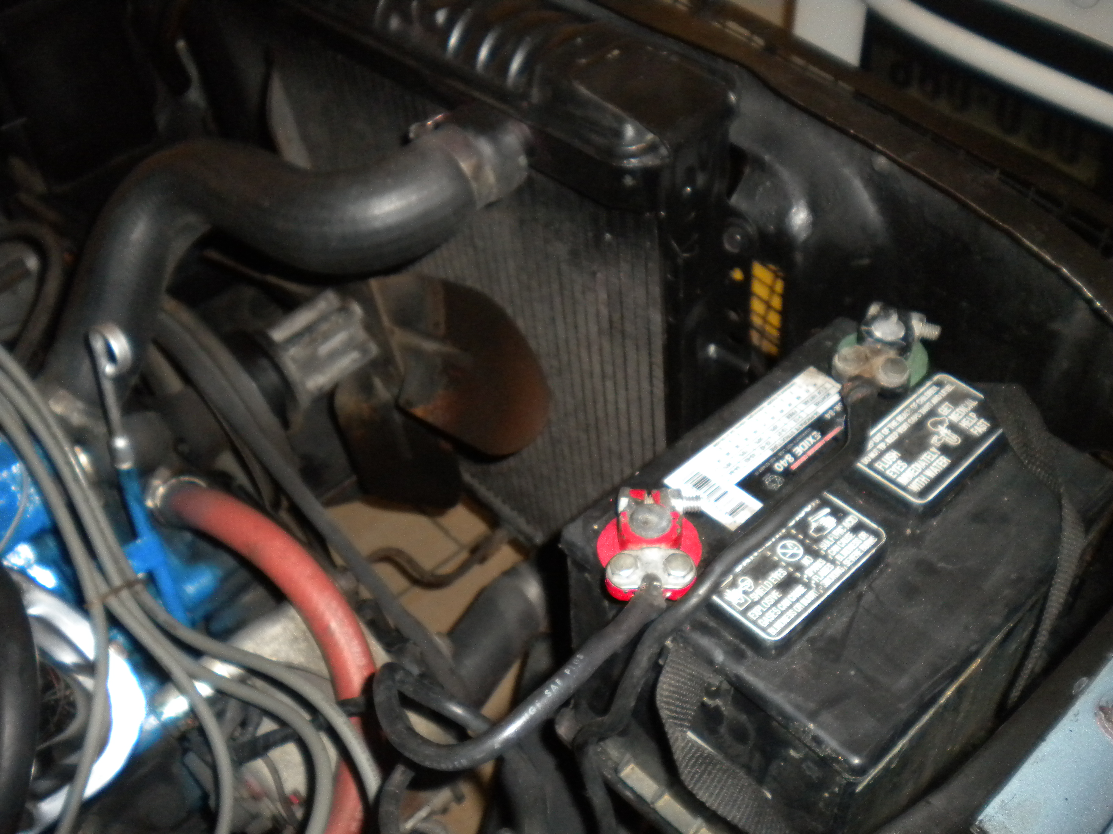

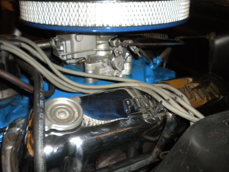

Après 1 mois d'attente, de RDV reporté, etc, ma belle est enfin à la maison.
Malheureusement, elle m'a déjà fait des caprice. Sur la route du retour, après une trentaine de km, je m'arrête pour mettre de l'essence; Je reprends la route, et là elle commence "à tousser", pour s'arreter lors d'un stop. Tentative vaine de redemarrer. Une fois du contact, une fois pas de contact. J'ai vérif les cosses de batteries, mais pas ça. Après 10 min au repos, elle redémarre. Déjà un caprice. origine de la panne? je sais pas. Je penche pour un problème électrique, ou peut etre l'arrivée d'essence. Si quelqu'un a déjà eu de tel symptome, il peut m'aiguiller. Merci
Mais bon, pour l'instant, elle dort dans à la maison.
Voici quelques photos du moteur, et l'intérieur. Plus de photos suivront.

sur la deuxième photo que tu a mise on voie une coloration sous le carbu
peut etre fuite d'essence regarde si tu n'a pas de fuite et peut etre une prise d'air
de toute façon je te conseil de nétoyer ton circuit d'essence et de changer les filtres
ça ne lui fera pas de mal

ca peut venir d'une mauvaise masse, batterie a plat ou du neiman
quand ca tousse en roulant>carbu pas bien regle, vis platinee, bougies ou pompe essence qui ne debite plus correctement

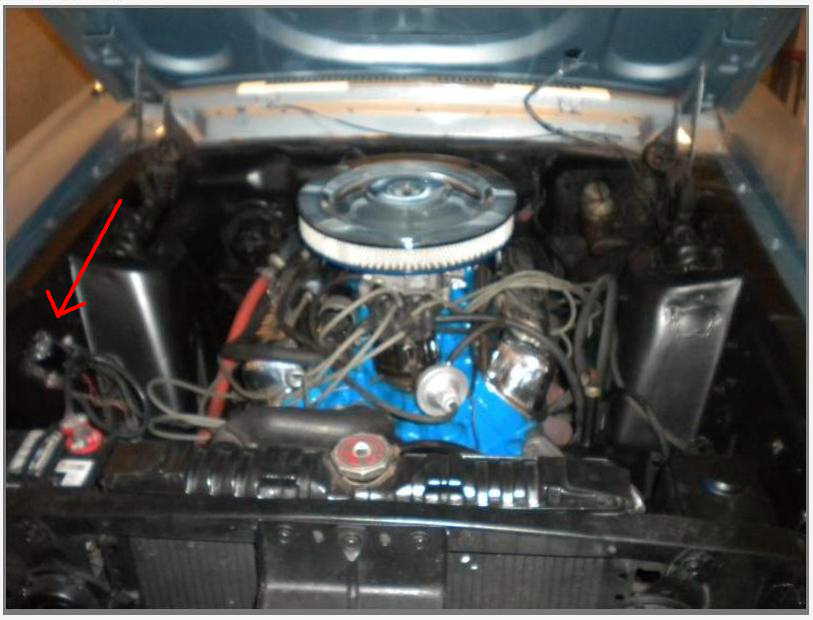

Pour ton souci électrique, vérifie aussi ton relais (entre la batterie et le démarreur).
C'est la première chose que j'ai du changer sur ma (ex-)68 avec le même genre de symptômes.
Petit truc: un relais défectueux peut être relancé provisoirement en tapotant dessus avec un tournevis ou une clé plate par exemple.
Bonne continuation à toi et beaucoup de plaisir avec ta nouvelle acquisition!

Le relais est cette pièce qui est attachée sur la paroi du compartiment moteur juste à côté de la batterie (directement relié à la borne + , au démarreur et au neiman).  Ce n'est pas dit que ton problème vienne de là mais c'est à vérifier tout de même.
Voir flèche rouge sur la photo.
