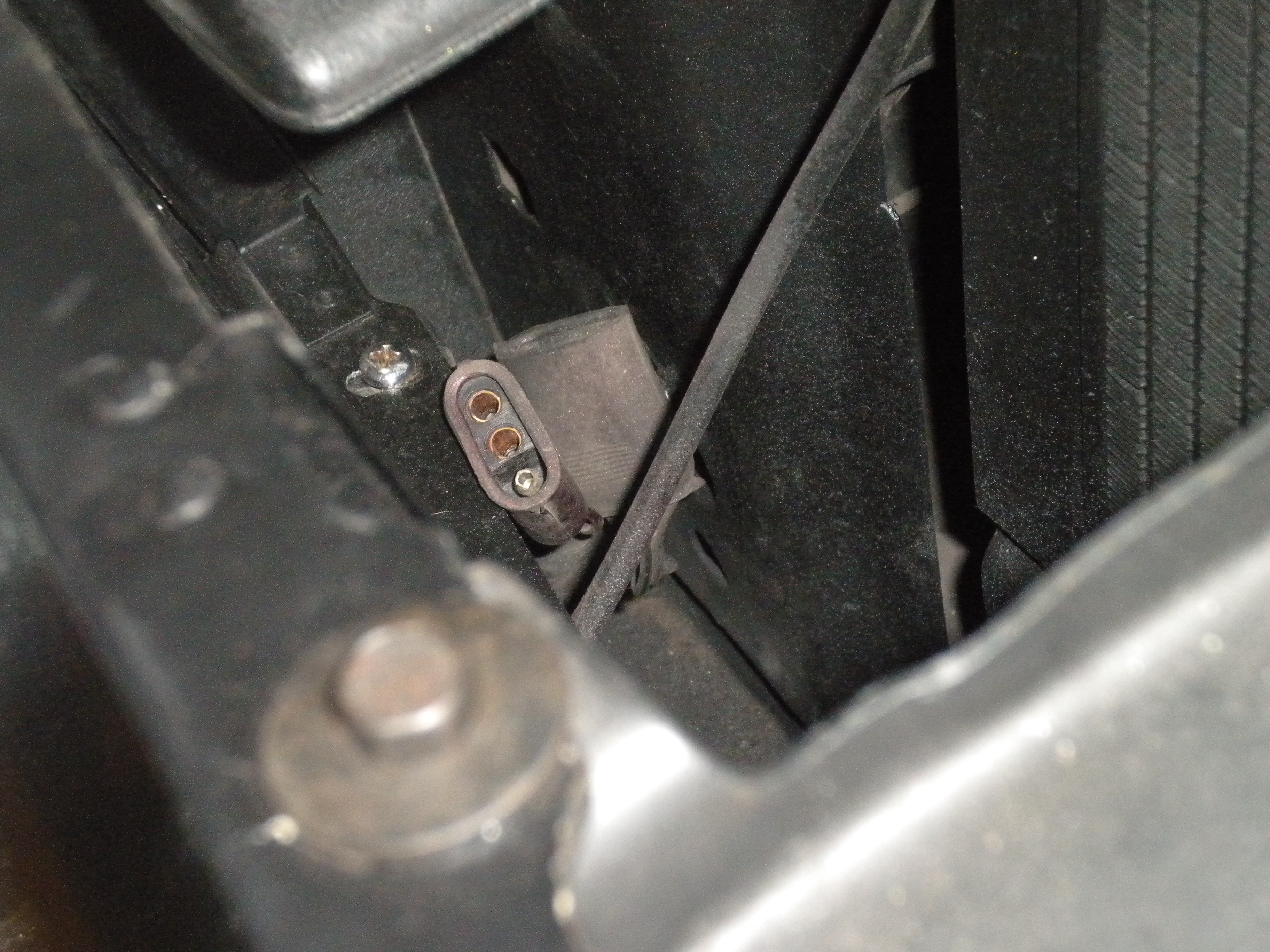

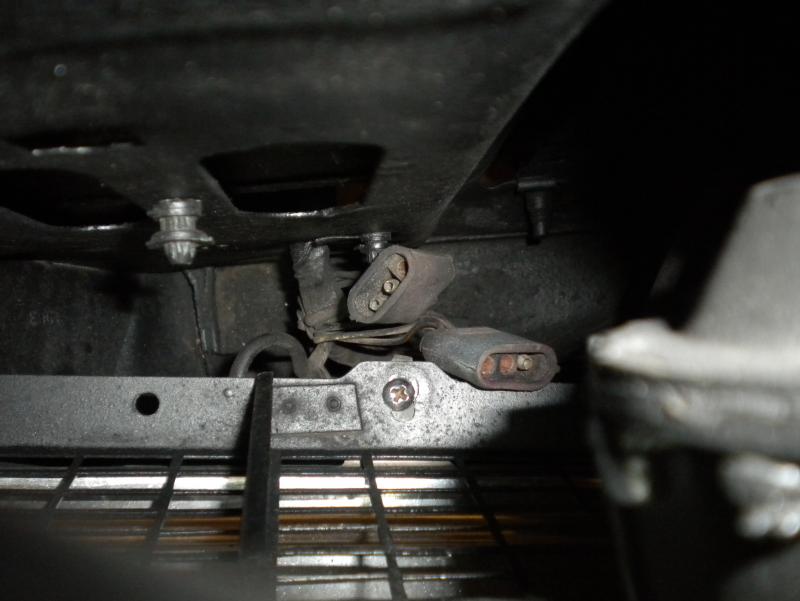

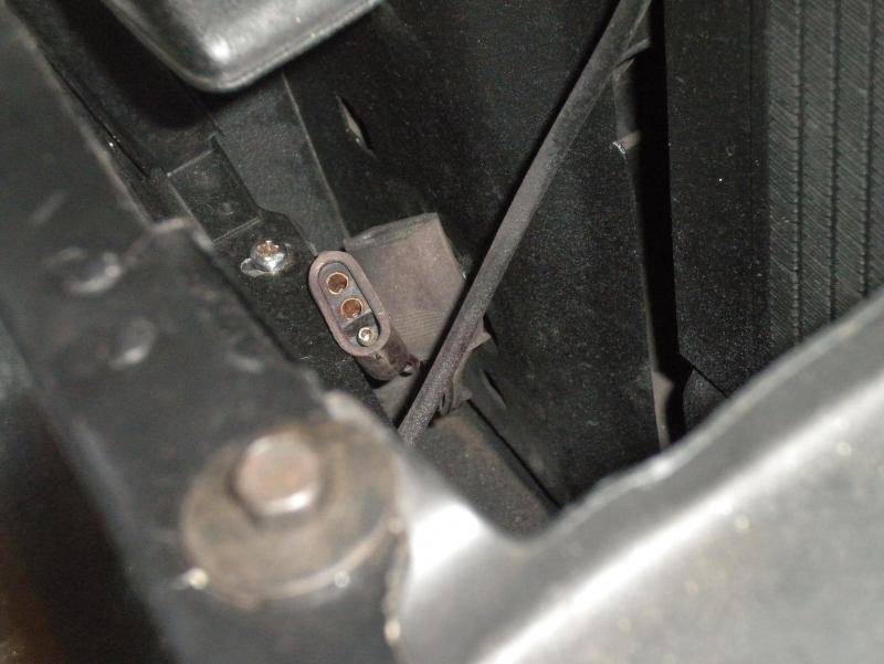

Posté 25 March 2010 - 10:43 PM
J'ai suivi les cables pour voir ou ils allai et c'est ainsi que je suis tombé sur deux switch déconnecté. J'ai vérifier à droite et là ils sont connecté.
voici les photos.
Pouvez vous me dire quels sont ces switch, puis-je les connecter ensemble sans risque? et surtout, est-ce a cause d'eux que mon phare de fonctionne pas?
Merci

Posté 27 March 2010 - 01:34 AM
Pas possible de les mettre ensemble puisqu'ils ont tous les deux un renfoncement et qu'ils sont de même taille.
Je pense que ce sont des connecteurs peut être prévu pour des fog lights ?
Essaye de les mettre ensemble sans couper les caoutchoucs bien sur ! mais cela semble impossible vu d'ici.
