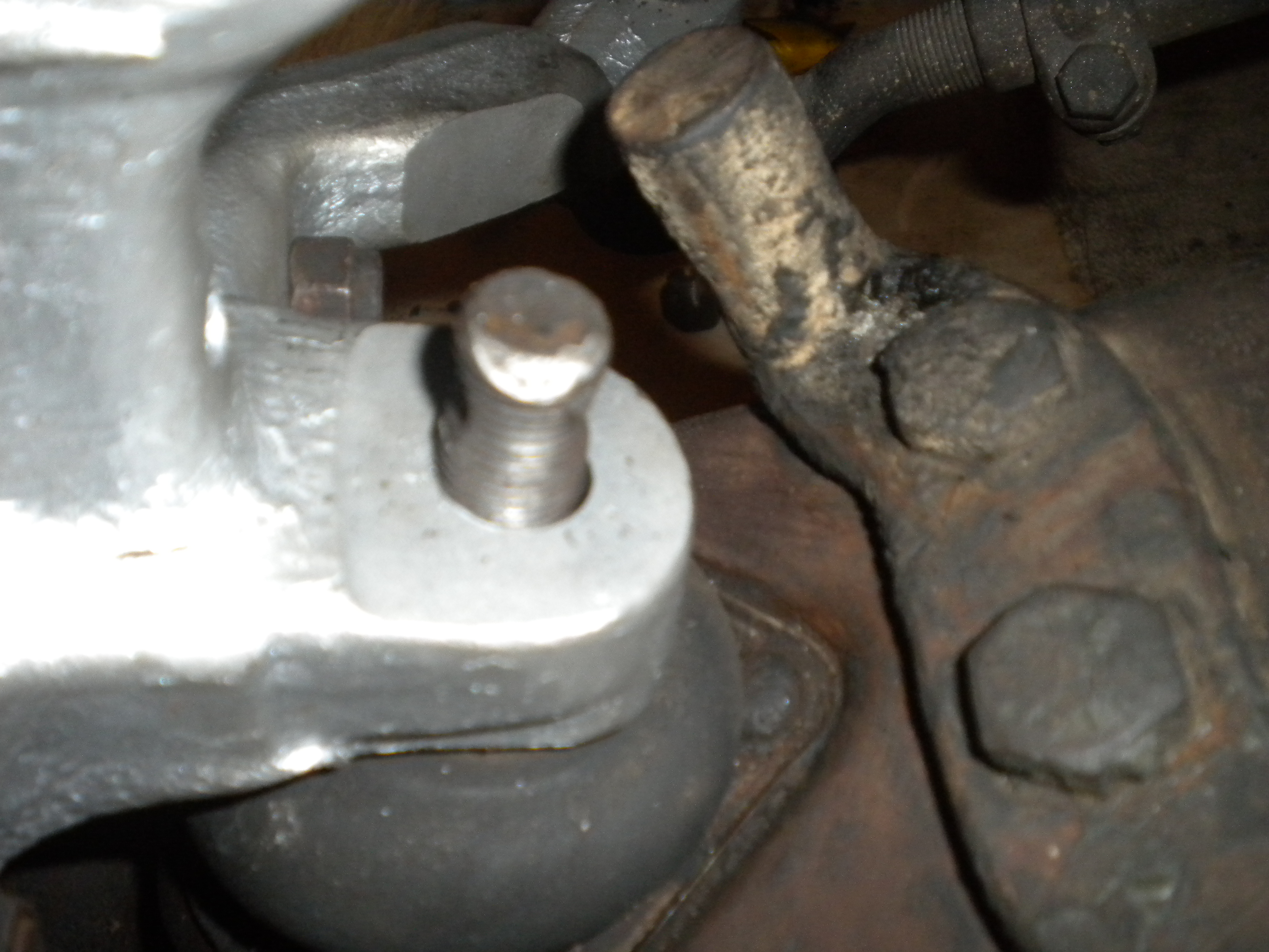

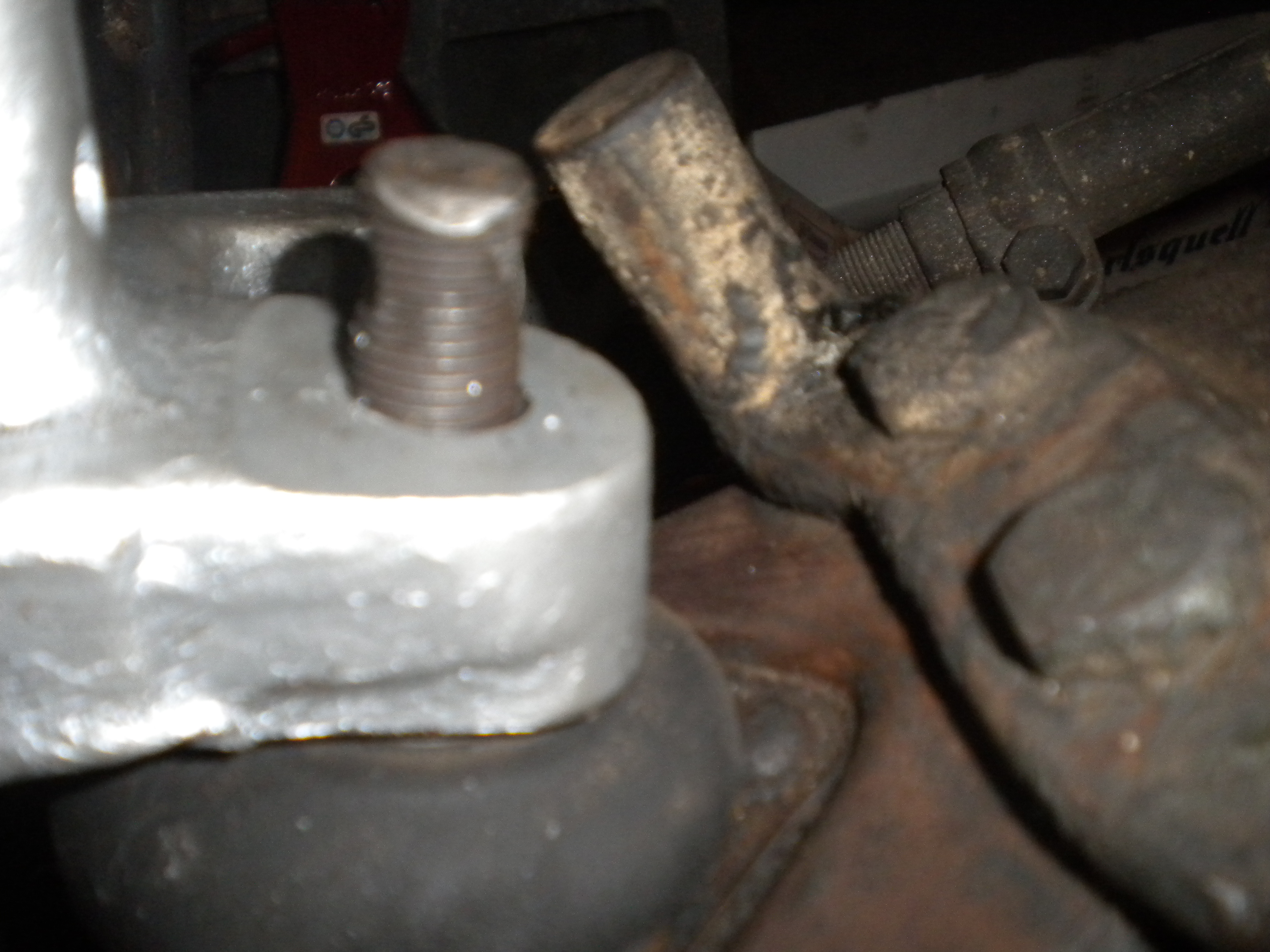

Bonne nouvelle !!!! j'ai repéré ce fameux joint qui m'emm....... En fait, je ne l'avait pas repéré sur le hub. C'est en démontant à droite que j'ai remarqué qu'il y avait quelque chose qui fermait la chambre des roulement. Et avec un petit tournevis plat, hop hop hop, réussi a enlever. Ouffff. voilà une histoire de régler.
Mais (et oui, il y a toujours un mais), comme j'avais reçu 2 nouveaux spindle, je me suis dit, bin autant mettre un nouveau spindle aussi a droite. Donc je demonte tout, tout se passe a merveille, jusqu'au remontage. Le gros goujon qui se fixe sur le trou inférieur du spindle est foutu !!!! pas moyen de revisser l'écrou !!! grrrrr me revoilà donc en stand by
voilà le goujon en question avec sa tête ecrasée
d'où vient cet écrasement, j'en sait rien. On dirait un coup de marteau

Posté 11 October 2010 - 09:09 AM
C'est la rotule qui est nique,elle a été démonté a coup de marteau donc il te reste a la remplacer.

Posté 11 October 2010 - 09:10 AM
comme ce goujon vient du bras inférieur de suspension, je v devoir en acheter un neuf. En plus, les silent block sont royalement dans un état catastrophique.

Une rotule inferieur, une !
Vue qu'elle est déja démonté ca te prendra au moins 5 minutes pour la changer.

chose que tu peux essayer pour depanage pour ta rotule martelé, c'est de demonter le bras et passer la tete de ta rotule a la meule ! Suite a ca tu pourra remettre un ecrou ! mais c'est just une methode a moindre coup si tu ne veux pas la changer :unsure:
