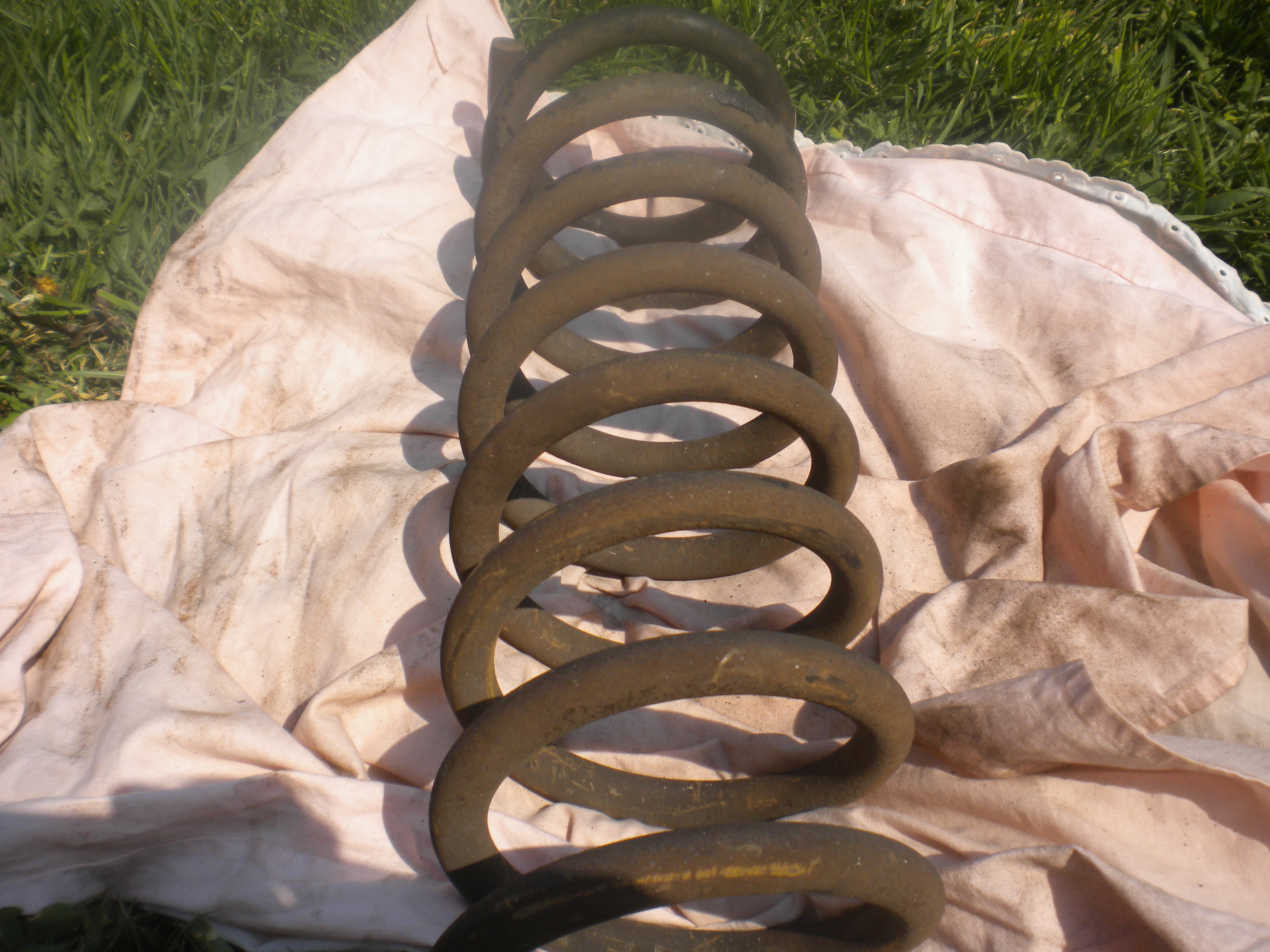

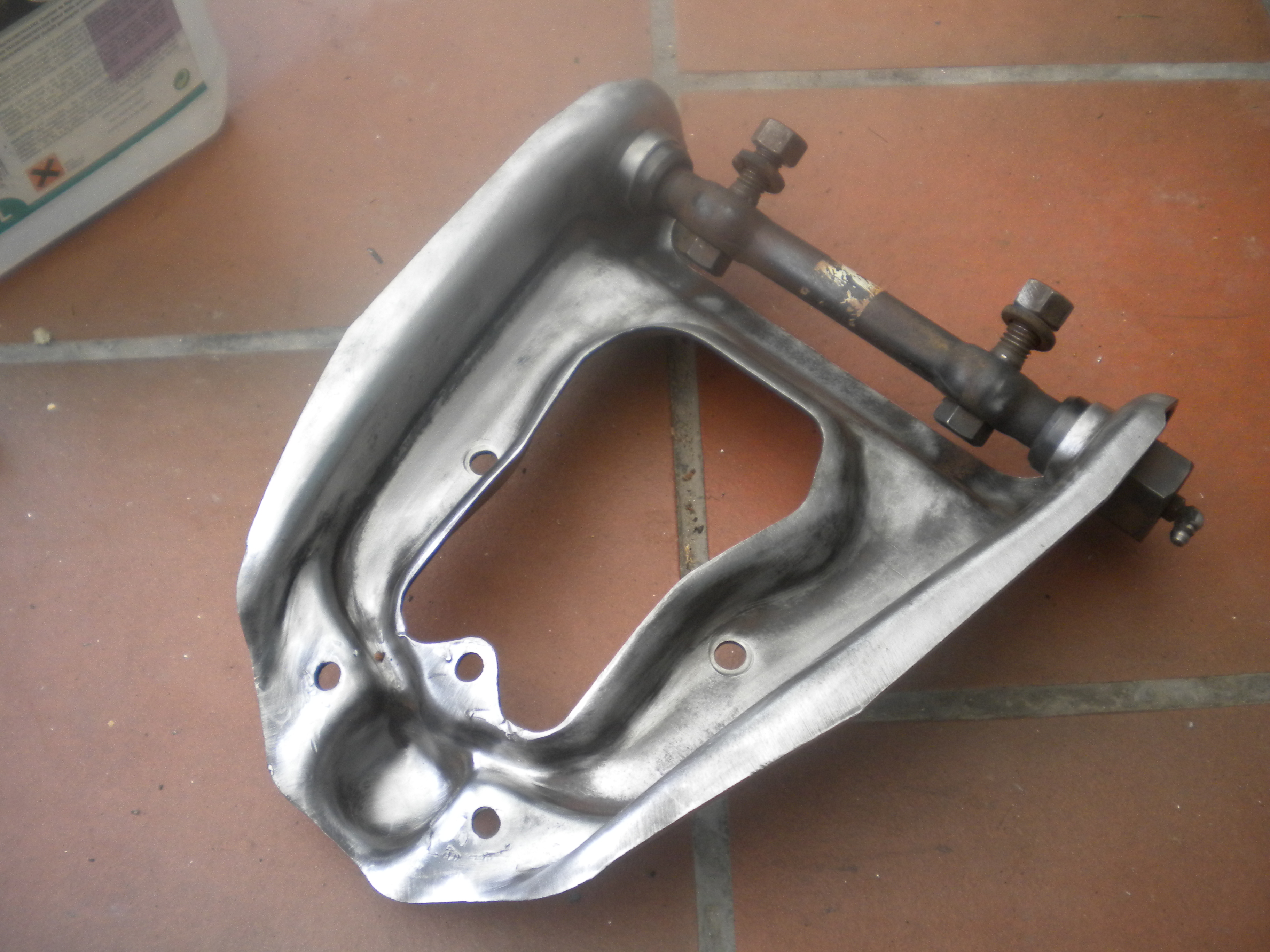

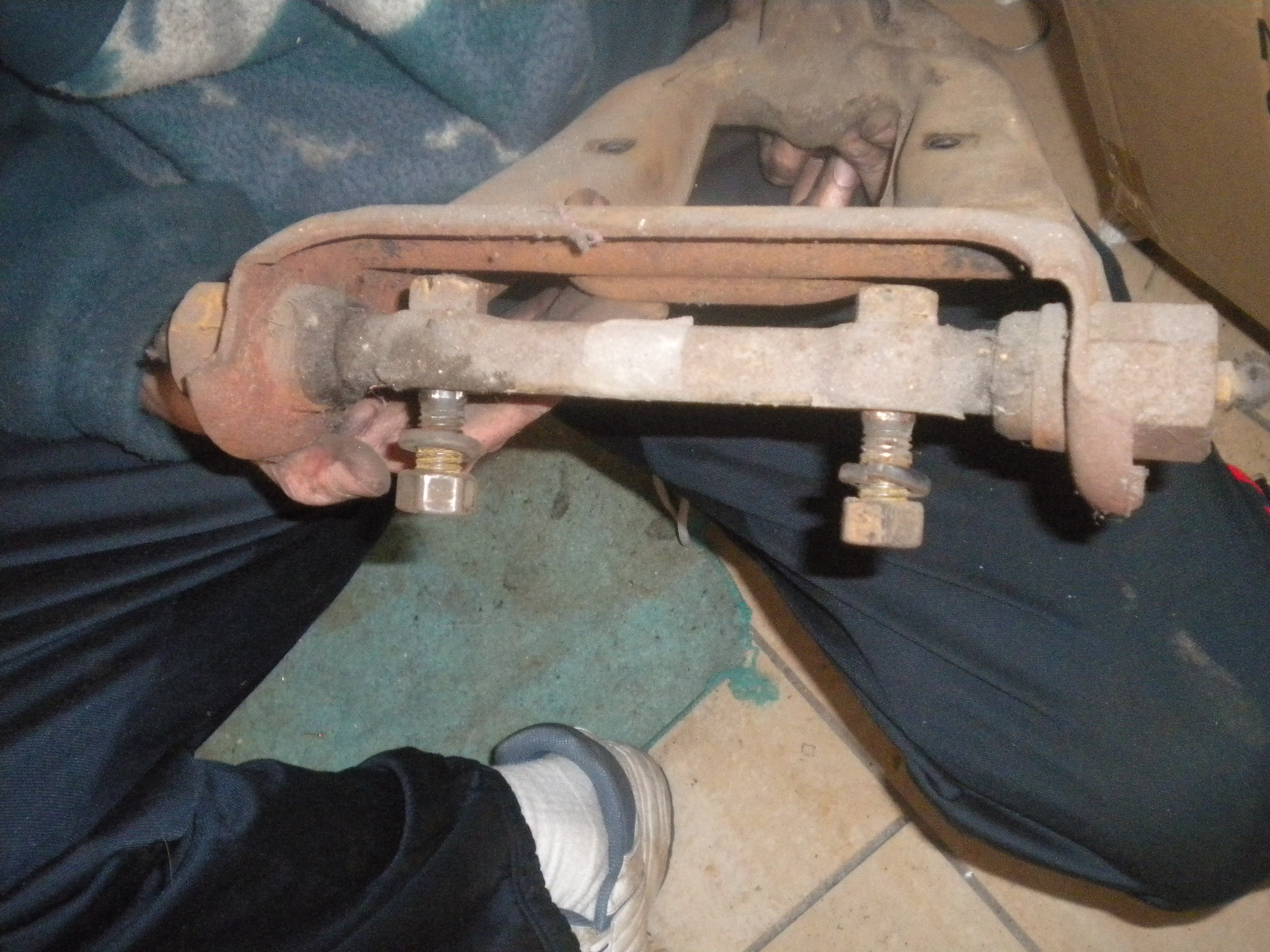

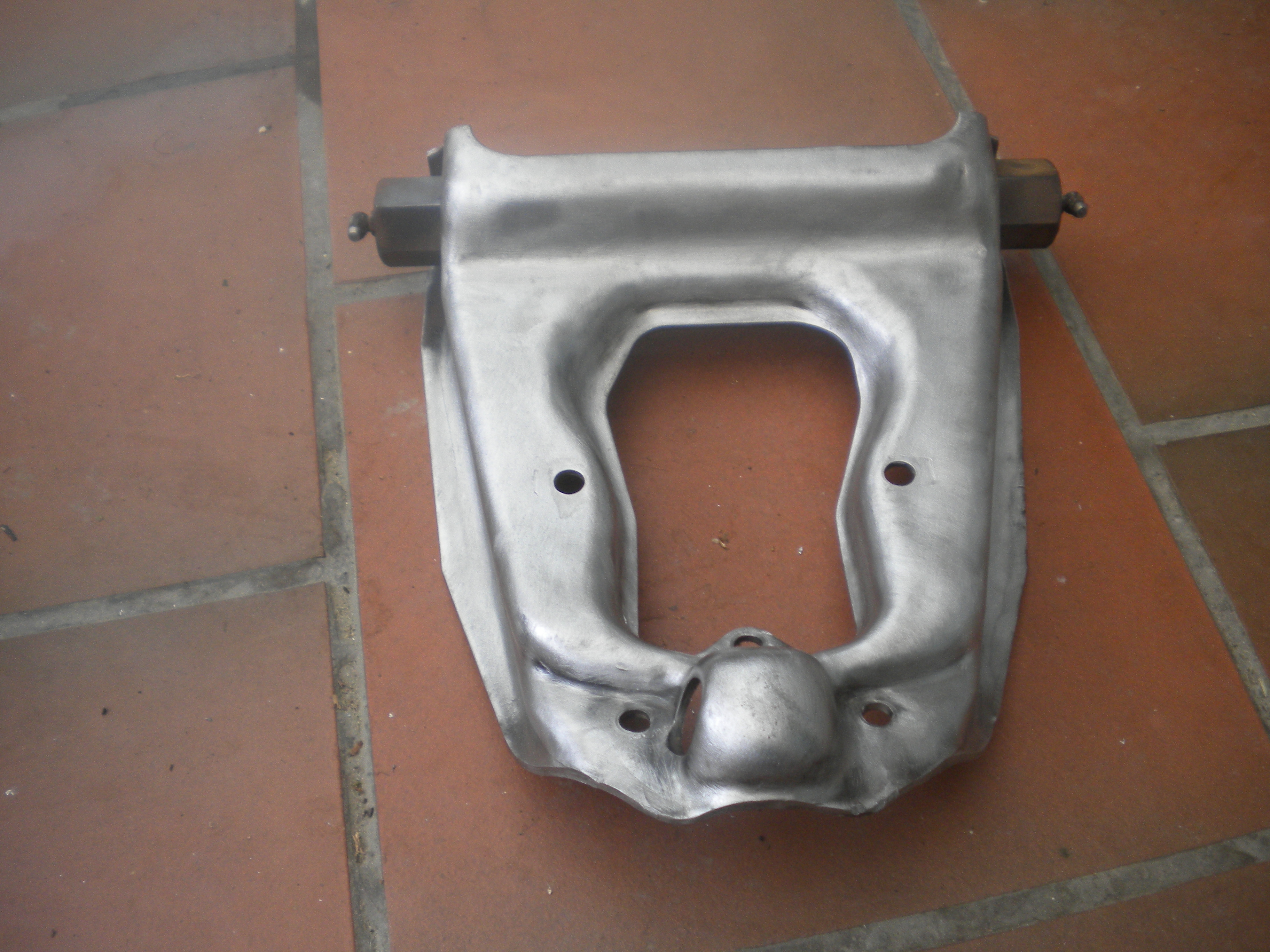

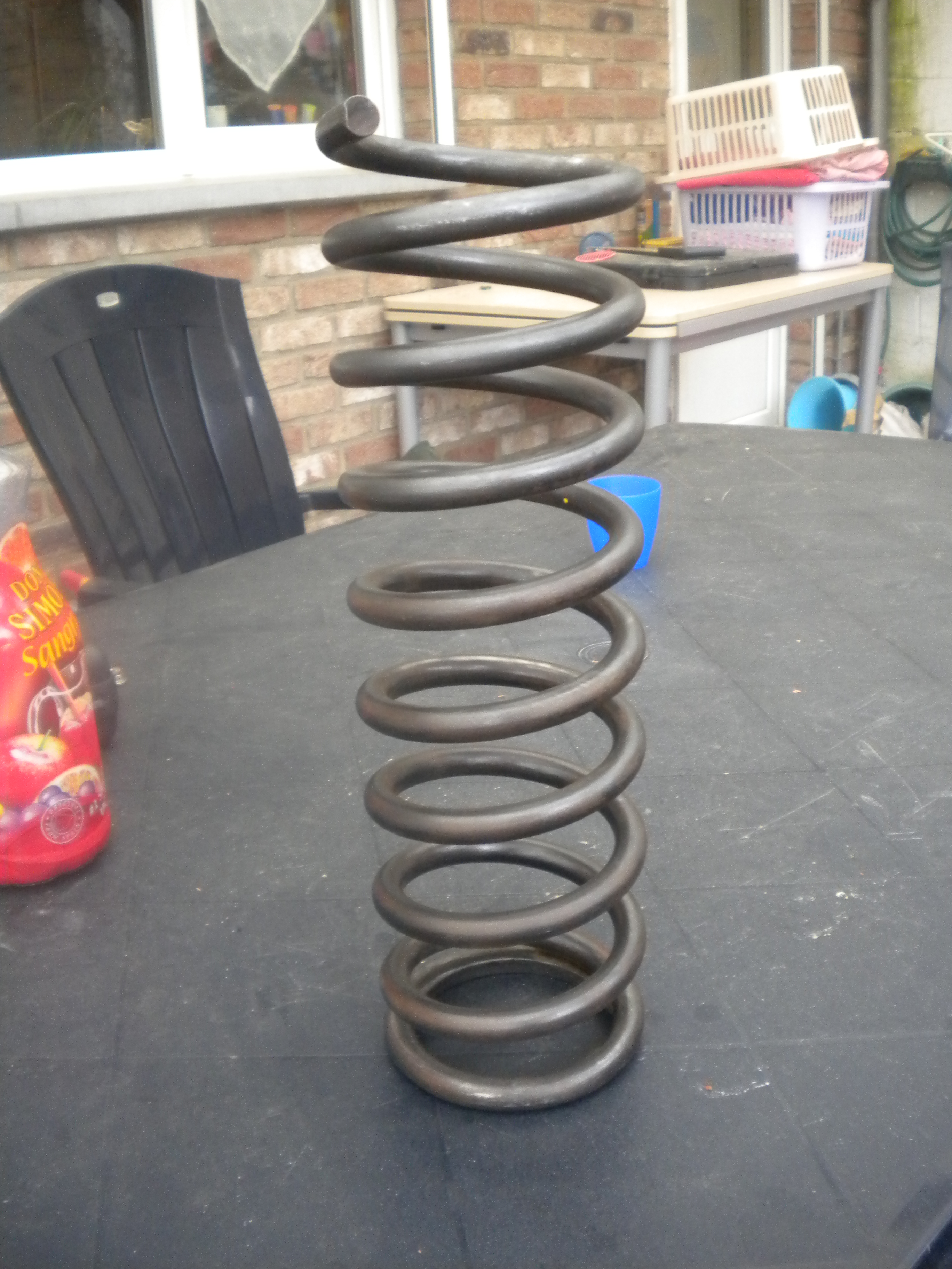

#219 Greg "cali"
Greg "cali"
  • 1213 Messages :
  • Location:Ransart (Belgique)
Posté 28 April 2011 - 03:06 PM
voilà, nettoyage ressort et bras supérieur terminé
le ressort:
le bras sup:
demain, je passe le tanique, et dans l'aprem, couleur anti rouille.
après, j'attend mes nouvelles pieces (bras inf et seat spring) pour remontage
Devoet Grégory
